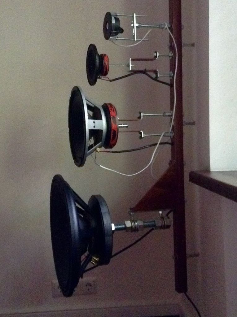

Вчера увидел картинку
Неужели єто работает? Без фильтров и внизу один шнурок к усилителю
Я не пьітаюсь что-то доказьівать, скорее наоборот, одни сомнения
Конечно, работает, вопрос - КАК работает.
Видно, что Вы очень честный человек, раз верите рекламе и бизнесу.
А верить надо в здравый смысл и опыт.
Вам сколько угодно лапши наплетут чтобы продать. Ещё в сказке "Платье голого короля" работал приём давления: "если ты не понимаешь величия этой мысли, ты дурак". На этом и играют.
Ну и ловкость рук, конечно. Фильтры могут быть скрыты в усилителе. НЧ это не добавит, но раз ты не слышишь настоящий бас, значит ты лопух.
Поэтому развивайте здравый смысл. Если есть возможность - проверяйте.
У меня уже рефлекс: если я читаю (слышу) захлёбывающиеся от восторга речи, я проникаюсь недоверием.
