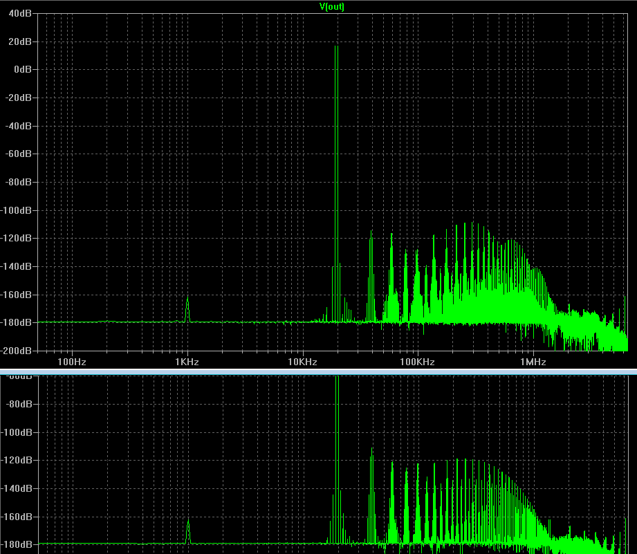

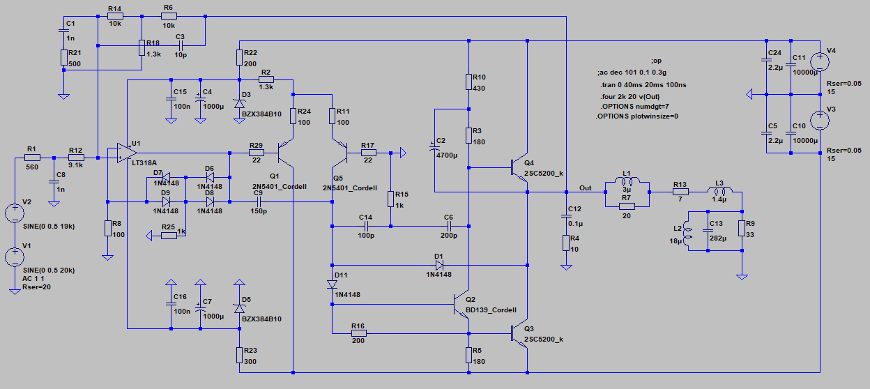

Да пофиг вообще, выхлоп УН решает. Угадайте - где ВК тройка, а где двойка? Размах выходного напряжения 40 vpp, нагрузка 4 Ом, одна пара выходников, ток покоя 165 mA. (Подсказка - в ВК двойке с шунтом нет эмиттерных резисторов).
    55.6 KB · Просмотры: 178
  • Двойка.txt
    Двойка.txt
    12.2 KB · Просмотры: 163

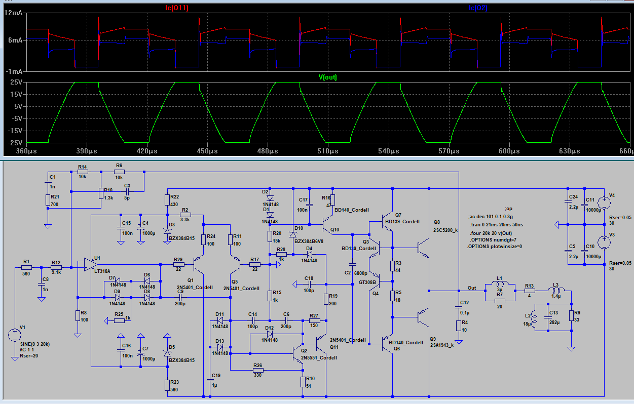

в клипе в модели - выход УН рискует немножко выгореть. Надо бы допилить бы.
    59.7 KB · Просмотры: 245
Так вроде сравнивали двойку и тройку по схеме Видерхольда. ЖЭ!
Добавил антиклип - жить будет:
Ага! Теперь понятна ваша идея доработки схемы Видерхольда из сломанного дифкаскада в починенный дифкаскад, который изящно решает две проблемы разом, и разгрузку операционница и сдвиг выходного потенциала опера с средины на нижний край.

От Видерхольда только ничего не осталось ,усилитель -ОЭ с тройкой повторителей
Куда возвращаться, если кроме формы дифкаскада всё остальное, как у Михаила. ОУ - диф - ОБ - тройка.

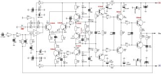

Вот:
    250.6 KB · Просмотры: 178

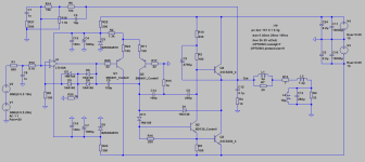

простоя модификация гумели /шмидта в безглючное
    93 KB · Просмотры: 179
Четверки/шестёрки блокировочных конденсаторов не помешает.
Источник 2 мВ по входу чисто для симулятора?

это просто балансировка оу ,чтобы не ставить интегратор. по питанию конденсаторы не поставлены для лучшего обзора схемы.
    67.6 KB · Просмотры: 171

Ну. Парус. Те же куриные 5 ма ток покоя драйвера, тройка на выходе. В принципе, Видерхольд с макияжем в виде дифкаскада и нормальных комплементарных пар на выходе. .Наверное, чуток получше оригинальной схемы из 1978 года.

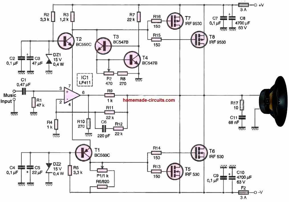

вот наткнулся ....что то мне это напоминает )))
Делал подобное :TDA 2030(резисторы на выходе на порядок меньше) ,КТ814,815,IRF540-9540.Очень трудно угомонить.Резисторы в затворах 75 Ом,в коллекторах 33-47 Ома.Если вместо IRF применить КТ818-819 с резисторами в базах 2-8 ом схема успокаивается и работает надёжно
