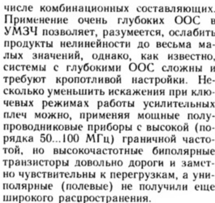

Что удивило, автор пишет о сложностях настройки глубокоосников, отмечая при этом, и их преимущества в снижении искажений, то есть он всё это понимает, уже в то время
Вот здесь:
Он как буд то в будущем побывал,и вернулся назад )

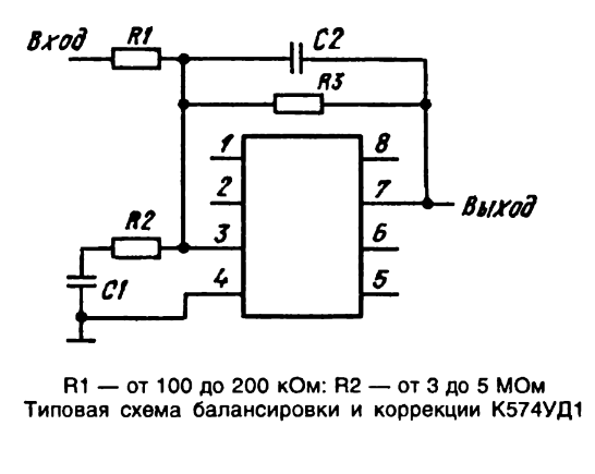

Из ДШ на 574уд1. Когда его писали, Агеев-младший в коляске катался. И что?
В защиту усилителя Митрофанова. Сделан давным давно его клон на ор134 . Оказался звук то вполне вполне на высот
Ну не скажите
ДШ на опер, это одно, а вот коррекция всего УНЧ - другое
В защиту усилителя Митрофанова. Сделан давным давно его клон на ор134 . Оказался звук то вполне вполне на высоте.
Сама схема конечно спорная, но вот коррекция ООС, и то, что ОУ включено в чистом инверте, мне понравилось

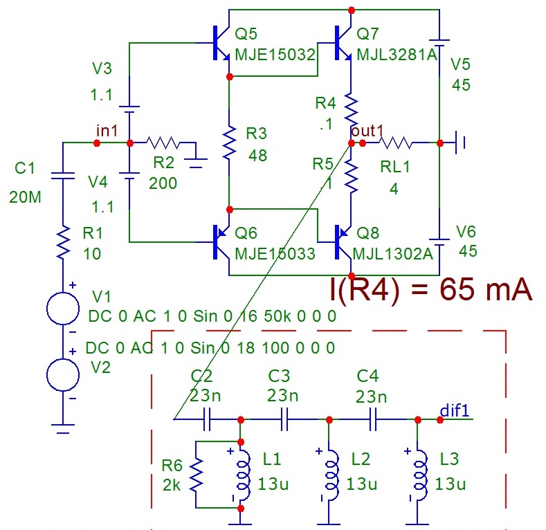

Где ловим эти коммутационные искажения, на чем?Нужно ли вычитать входной сигнал из выходного?
Ловим в симуляторе (хотя можно и в железе). Суть метода здесь. Там посмотрите ещё пару страниц и всё поймёте, вот один из примеров.

В скопе как смотреть? В железном скопе ? .
Нужно будет сделать LC фильтр как на схеме Рубальского. Далее подать на вход уся сигнал с двух генераторов 100 Гц и 50000 Гц, потом смотреть осцилом сигнал на выходе фильтра в точке dif1.
    134.2 KB · Просмотры: 157
Ну таки да - там всё правильно написано:
"На осциллограмме искажений (за 2Т-фильтром) усилителя с глубокой ОООС они выглядят как два разнополярных выброса, по времени совпадающие с прохождением усиливаемого сигнала точек излома передаточной функции т.е. с моментами входа в режим класса А и выхода из него..."
А если брать ООС с предвыхода, а выход отправить в свободное плавание... комут. искажения могут исчезнуть?..ведь предвыход у нас в чистом А.
Это конечно в случае с двойкой - тройкой Локанти
