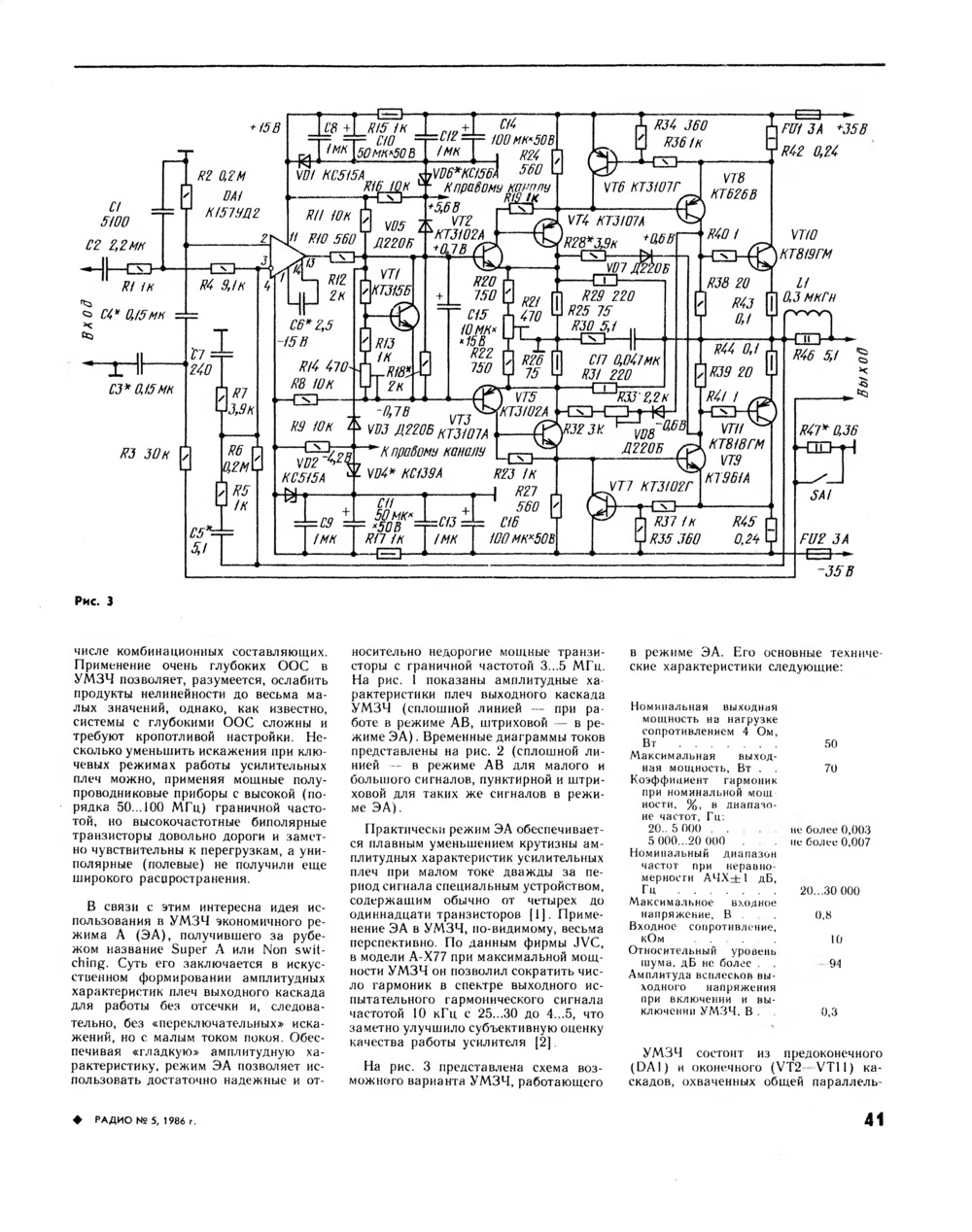

Я вообщето о своем параллельнике из телефонника Универсал. 8 ом и даже 4 ома полет нормальный и это ведь просто телефонник с повышенной нагрузочной способностью.
    273.8 KB · Просмотры: 100
Чот я "ржунемогу"
NEULO, М.Васильев, гляньте в этой схеме на цепочку R7,C7...узнаете что это такое?...)
А ведь это ещё только 1986 г. и так нынче презираемый журнал "Радио" :)
Чот я "ржунемогу"
классическая коррекция . Давно грю, все украдено до нас. Нового нет. А так отличный усилок для того времени.
Ага, ППК во всей своей красе, открытие которой приписывали С.Агееву в его СЛ-99. :)
А если поискать спецом, то наверное можно найти и ещё раньше, я то случайно наткнулся.
Что удивило, автор пишет о сложностях настройки глубокоосников, отмечая при этом, и их преимущества в снижении искажений, то есть он всё это понимает, уже в то время
Вот здесь:
Он как буд то в будущем побывал,и вернулся назад )
