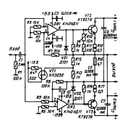

Вот этот усилитель
имеет сравнительно неглубокую общую ООС - всего 32 дБ. Но у него очень линейный встроенный ИТУН на операционнике со своей собственной ООС.
Я признаю по входу только инверты,там где и вход и ООС сходятся в одной гальванической точке.
Когда я попробовал перевел Формату в НЕинвертор, звук мне не понравился,он стал каким - то разболтанным что ли, и более рыхлым.

Для данной схемы это не актуально. Общая ООС не заводится ни на один из входов ОУ. Только местная. При желании легко передать и на инверт.
А схема интересная. Остроумно решена балансировка нуля на выходе.
Не знаю, кто проектировал, но сделано грамотно.

Вроде все ясно, R604~R607. Общий коэффициент усиления равен 3,3 раза при питании +/-65В.
усиление его 3,3+1

Вот этот усилитель
сделан по схеме с рисунка №5, но есть нюанс - на выходе усилителя сигнала ошибки стоит НЧ-фильтр, благодаря чему выходное сопротивление становится частотно-зависимым. Как вариант, вместо усилителя ошибки ставится интегратор.
Вот этот усилитель
