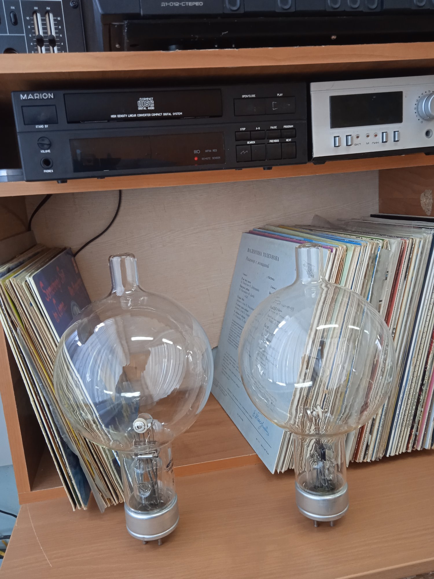

Как утверждали хвилософы, история развивается по спирали, раньше делали усилители на лампах, потом на транзисторах, сейчас надо опять на лампах, только не на древних, а на современных. Представляете какая круть - усилитель на светодиодных лампах!
:) круть на таких...хотел как то попридуриваться, но времени пожалел на антураж:
