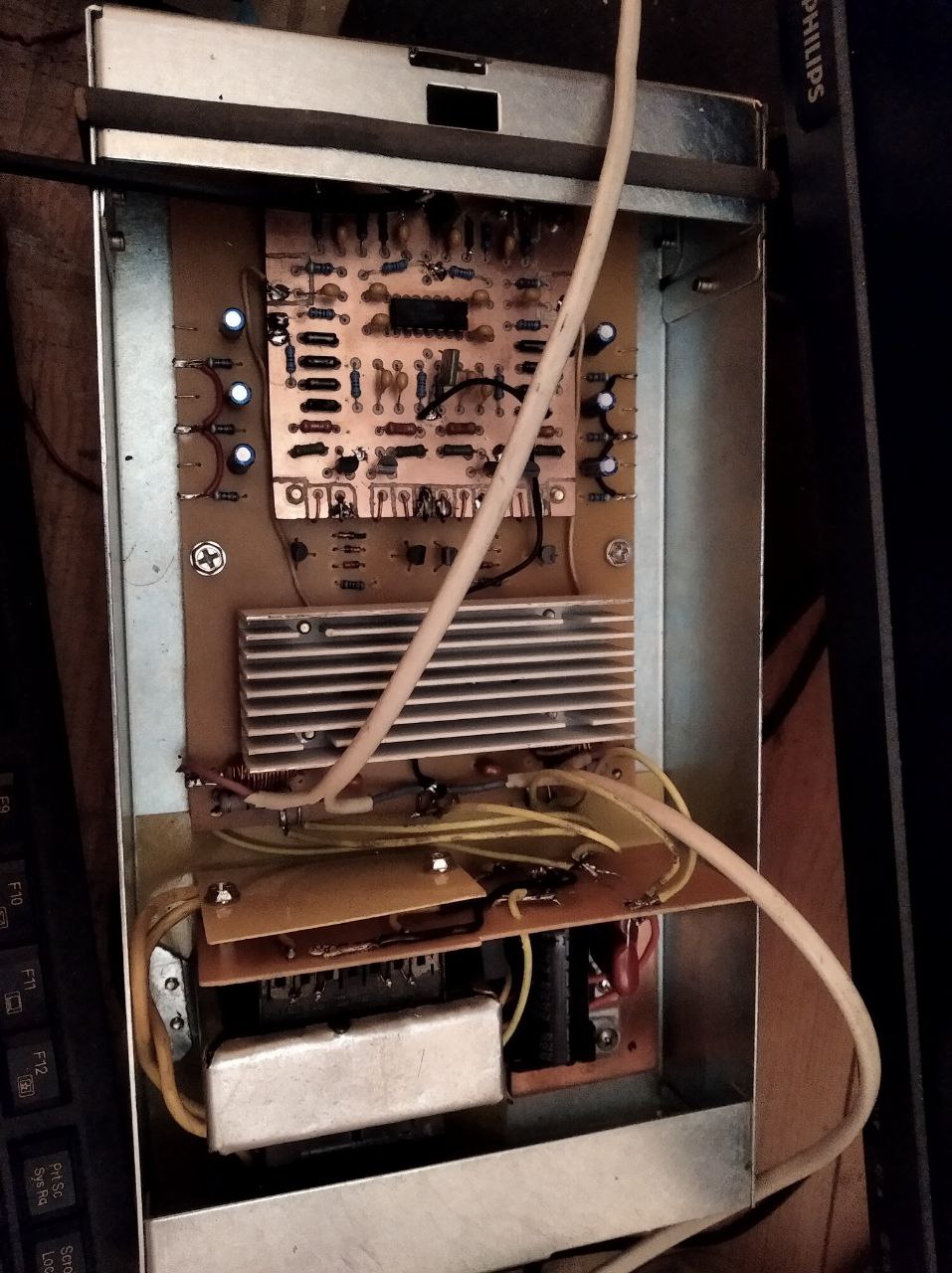

Во у меня радиаторы есть. На 50ватт в режиме А. Трансики ТАН на 200ватт для сравнения.350/180/90 и толщина подошвы 20мм
Кованые судя по всему. Круть крутецкая!
У меня вот такой, на оба канала:
Ну.. Как сказать не особо? Ватт 5-7 думаю всё таки есть. В смысле используется на такой мощности. Много для работы вместо компьютерных колонок и не нужно особо.

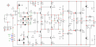

Посмотрел вашу схему
Работать она конечно будет,и замеры может дать хорошие, остаётся только протестировать на звуке в разных режимах и применении.
Но я не понял прикола запитки УН через высокоомный делитель.
Может для ушника это и прокатывает,но для взрослого УМ, вряд ли, слишком уж хилая запитка по току,никакого запаса.
На данный момент у меня на столе работает версия на другом ОУ (574уд1) и всё это хозяйство запитано от +-20вольт. Симулятор говорит что питание можно поднять до -+30 вольт без какого либо повышения искажений, дальше УНа начинает не хватать и вместо ОЭ нужно ставить каскоды.
Что касаемо делителя смещения. Можно вместо него вкорячить ещё 4 транзистора. И получить даже выигрышь в глубине оос!! Но. Даже эта схема некоторым товарищам кажется сложноватой. А если ещё транзисториков насыпать- то кто её будет вообще собирать?
Хотелось бы так же узнать какая такая там "подпитка по току" если ОУ на максимальной мощности выдаёт не больше 100мВ со своего выхода? И единиц микроампер если по току. И девиация выходного тока УН не выше чем +-1мА.
