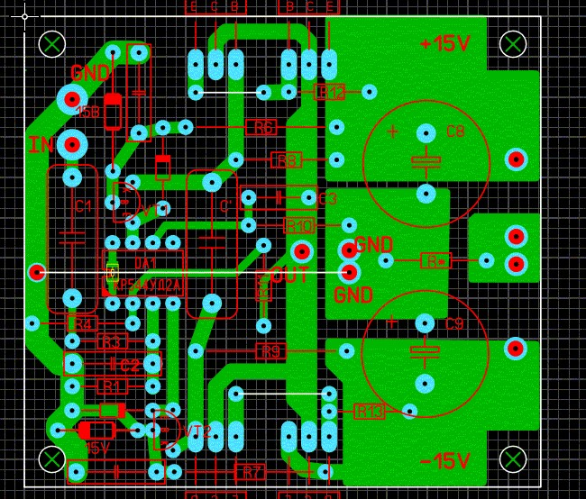

нашел печатку гумели из 89 г. На 544уд2. надо подработать ее
