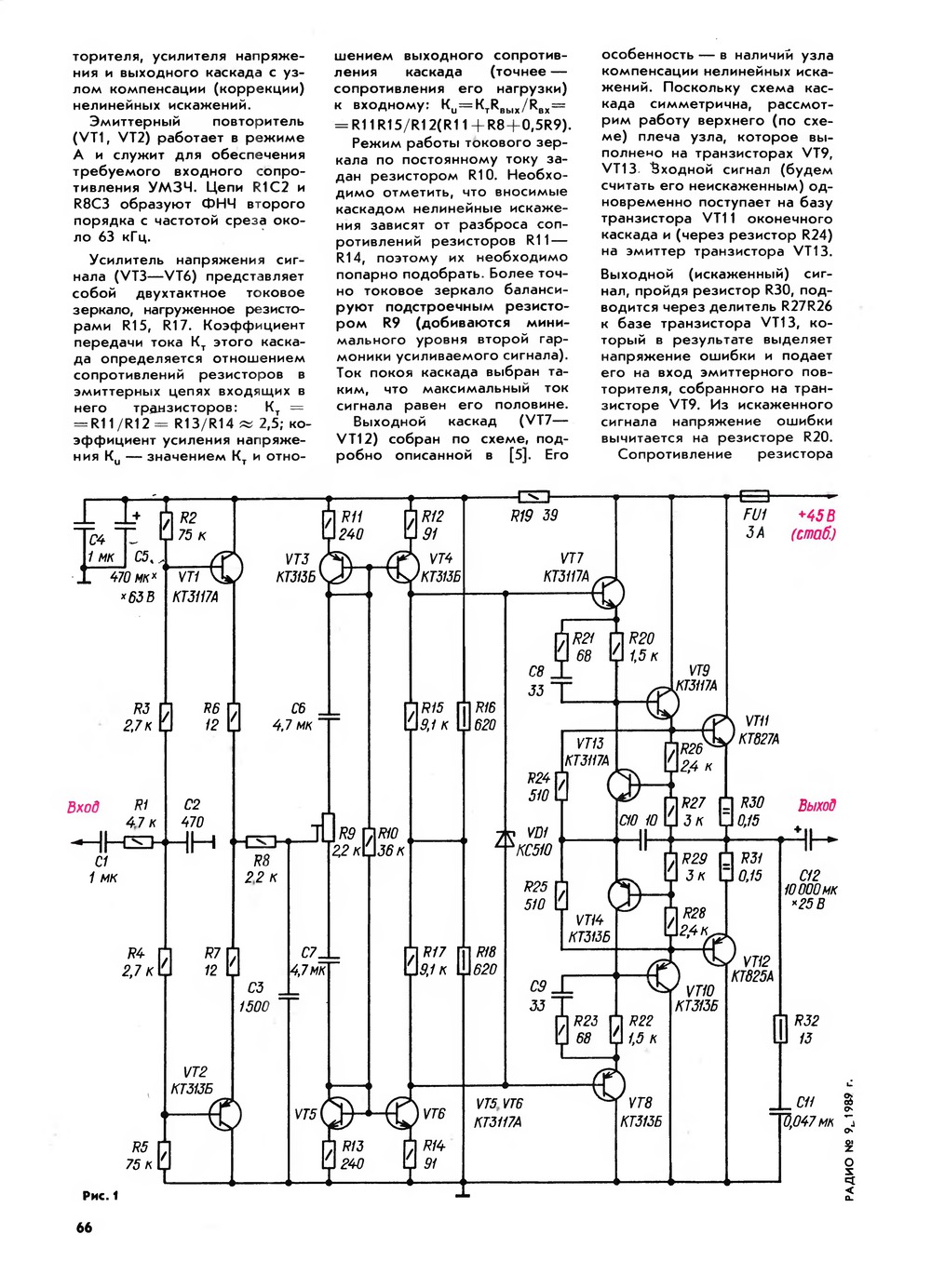

Это Радио 9-87Image 1.pngImage 2.png и ВРЛ за 86-й год

про коммутационные искажения решение дано в радио 10 за 79 год. Статья Майорова о выборе теплового режима.
