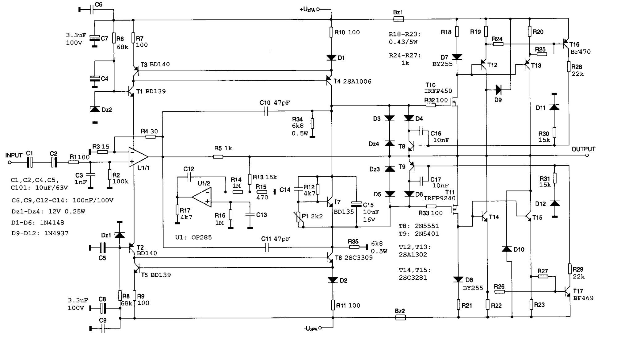

Так его, этот AD825 буржуинский, выходом об землю, знай наших! +like
По схеме оно как бы и ничего, есть R7 и R8, которые ограничат ток ОУ до примерно 16 мА, но что при этом будет на выводах питания ОУ, ему это точно понравится? Как он будет выходить из этого "плющинга" по питанию при заходе усилителя в клип? :unsure:

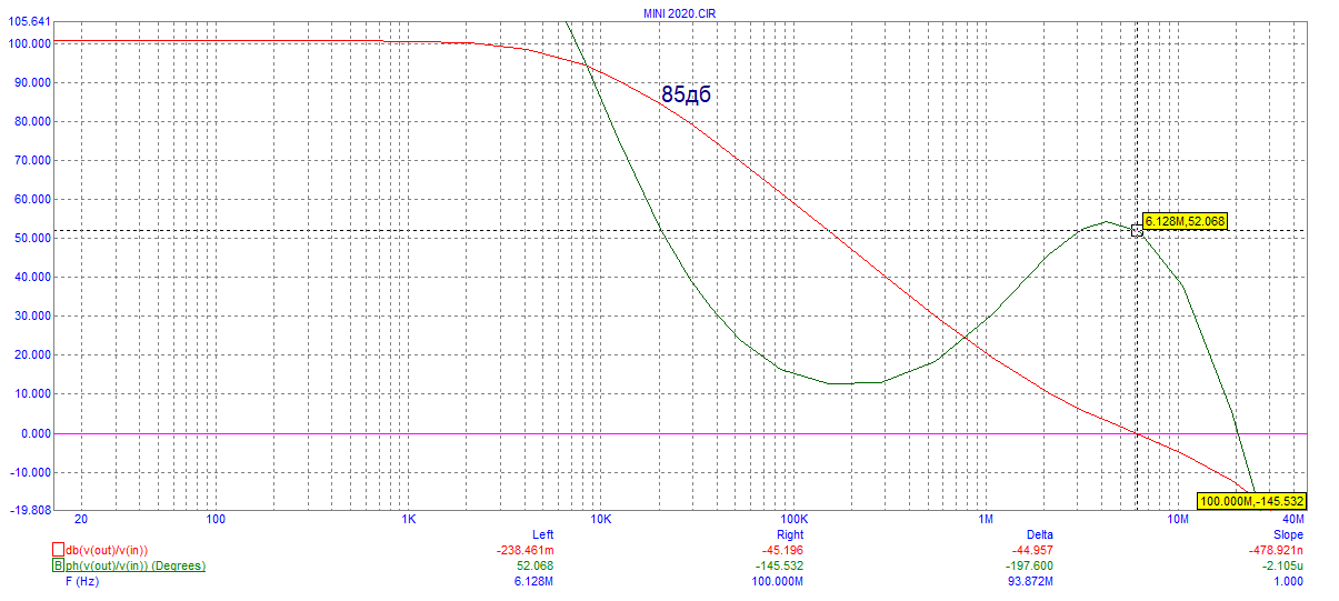

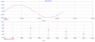

    17.2 KB · Просмотры: 102

В том то и проблема, что в симуляторе там почти любой "треугольничек" работать будет. А для полноценного моделирования этой ситуации с клипом неплохо бы использовать полноценную модель выбранного ОУ. Или макетировать "в железе". ИМХО
Определённый плюс у этой схемы есть, по току "до дури" она уже не разгонится, но по нормальному выходу из клипа есть сомнения.
все совсем наоборот . В данном включении корректно работает всего несколько моделей операционников.
Я не стал вводить коррекцию по входу , хотя она еще повышает устойчивость.
Петлевое спецом показал, чтобы оценили запас устойчивости по фазе
К этим моментам нет вопросов. Я вижу проблему в том, что при заходе усилителя в клип питание соответствующего плеча ОУ из-за падения напряжения на защитном резисторе (R7 или R8) уменьшается вплоть до захода его внутренних транзисторов в насыщение. Т.е. ОУ выходит из рекомендованного даташитом режима питания, и в таком случае его параметры уже как бы не гарантируются.
На мой взгляд, здесь без реального макетирования не обойтись.
чет новое . идеальный клип показан ведь без выбросов . оу в малосигнальном режиме

Схема ФМ50-2,как ни странно, оказался лучшим Стоунколд,который я когда -либо видел,и по грамотности реализации и по звуку.
Конечно понял я это не далеко не сразу, сначала заценил звук за годы работы с ним, а почитав форумов про усилки,понял что и по схемотехнике тоже.
В отличии от типовой схемы Стоунколда, там сделано два революционных решения 1) перевод ОУ в инверт, что делает звук точным и чистым, и запитка УН через низкоомный делитель, что есть оч.правильно для хорошего звука и надёжности.
Можно сказать что это - идеальная схема линейного УНЧ, почти без преувеличения
