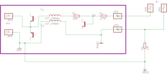

Интересная тема, у меня сейчас так в усилителе, без R3 шумы разные, хочется понять насколько правильно я делаю

Фиолетовый прямоугольник это плата УМЗЧ, jp3-jp4 выход на клеммы акустики, jp1-jp2 идут на входные гнёзда, VIT_PARA-+ это провод обратной связи, земли входа и выхода на плате только так соединены, я просто не совсем понял про полную изоляцию слаботочной земли от сильноточной, если представить Т2 как ОУ и неинверт вход на землю через r несколько килоом тогда понимаю

Фиолетовый прямоугольник это плата УМЗЧ, jp3-jp4 выход на клеммы акустики, jp1-jp2 идут на входные гнёзда, VIT_PARA-+ это провод обратной связи, земли входа и выхода на плате только так соединены, я просто не совсем понял про изоляцию слаботочной земли от сильноточной
GND1 это заземление корпуса?
Но вообще,там нужно просто сделать изолированную слаботочную землю из 2-х резисторов и кондера, посадить туда землю входа и один конец минуса витой пары ООС, и ничего больше. И надо разорвать минус витой пары от сильноточной земли, земля выхода и входа не должны быть вместе. Если непонятно,позже нарисую. Все остальные земли можете соединять как угодно.
Что касается моих рассуждений, то они лишь про частный случай, пятиногую микросхему мощного УНЧа, где входы сигнальные , питание и выход- все рядом , что дает взаимные помехи по общей земле, особенно выполненной тоненьки дорожками. Как это сплошь на уродских платках с радиобазара.
Спасибо, я понял вашу идею, как у меня вроде тоже можно витой парой в цепи ос тоже изолируется, можно вместо витой пары одним проводом ос провести и даже печатной дорожкой, разные решения возможны, для стоунколда ваш вариант похоже нужен действительно, и TDA2030 похоже тоже!
