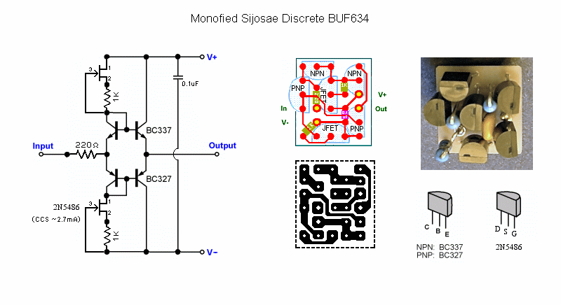

какое там насильство, с выхода ОУ ток- десятки микроампер. Микротоки короче. В клипе только да- если бы не было токовой защиты в самом ОУ - ток был бы сотни мА, от которого оу просто испарялся моментально, к счастью токововая защита на выходе есть почти всегда.
А IRF - сплошь и рядом, затвор тока не потребляет, типа. _hm_
Так это не от большого ума. Всякие "пассы-зены" - это да.
Здесь-то всё как надо
Так саме про кліп і мова. Я би не покладався на внутрішнє обмеження струму мікросхемою операційника.
Насправді, у BUF634 всередині дещо інше.

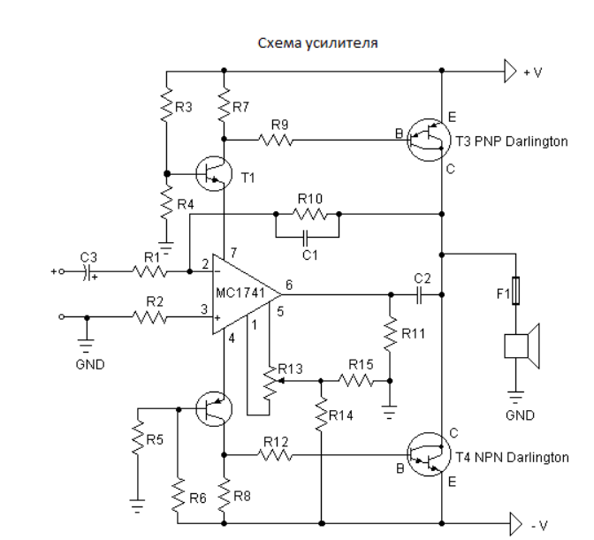

таку хотел запаять внутрь Форманты
:)..есть mj2500/mj3000
Делал такой усилитель .ТДА2030 ,КТ816-17,КТ818-819.Вполне устойчивый +25,-25 вольт
По вопросу "насилия" над ОУ. Если взять ОУ, изначально разработанный для низкоомной нагрузки (какой-нибудь кабельный драйвер для 50 Ом с выходом rail-to-rail, к примеру), то никакого "акта насилия" не произойдёт. У AD есть (были) такие с полной внутренней ветрикальной симметрией и токовой топологией (как вариант).
Схемы на ключевых-силовых IRF с их "конскими" емкостями и стоками на выход лучше подойдут где-нибудь в управлении электромоторами, например. :) Какое от них можно ожидать "качество звучания" - я себе не представляю... smile_15
Да нормальное качество. К157уд2 ,IRF540,IRF4905.Можно применить и с меньшими ёмкостями,Выбор есть

Есть ещё один момент в подобных схемах, который пока прошёл мимо всеобщего внимания. Здесь уже упомянули про внутреннюю защиту по ограничению выходного тока в ОУ, которая во всех нормально разработанных ОУ должна быть. Но если скорость срабатывания/отпускания внутренней защиты ОУ ниже, чем скорость нарастания сигнала в последующих каскадах усилителя, то её срабатывание будет проиводить к "залипанию" УН в клипе с последующим его открыванием "на сквозняк" при выходе из него, т.е. внутренняя задержка в ОУ и потеря управляемости усилителя со стороны ООС в данной ситуации будут превращать его в компаратор. Защитные диоды антинасыщения в УН вряд ли помогут в этом случае, т.к. никак не воздействуют на причину проблемы.
Возможно, относительной живучести некоторых схем по этой топологии способствует именно старая советская элементная база на медленных транзистрорах, которая не позволяет получить высоких скоростей нарастания в каскаде УН. ИМХО

"победа над Гумелей" достижима компромиссом в подборе R9 = 39 Ом ,который позволяет ОУ выдавать избыточные токи в базы усилителя напряжения.Увеличивая его можно добиться надёжной работы ценой потери быстродействия
... ценой потери быстродействия ...
... а также усиления в петле ООС и повышения искажений, и мы все понимаем это, и есть предположение, что одного только этого будет недостаточно, и вполне возможно, что это не самый верный путь, поэтому:
Простоты пожалуй не выйдет...
ибо всем рулит компромисс...
