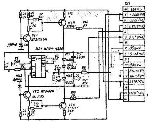

Якщо ви з поміж тх, хто героїчно створює собі труднощі, щоби потім героїчно їх долати, краще стоячи і в гамаку. _da
Не доречі. як почувається ваш підсилювач з коротким трактом і виходом за схемою Локанті?
1.Особо трудностей не было, уж больно меня зацепил звук усилителя по этой схеме, поэтому я вцепился в эту схему,и довел ее до рабочего состояния
2. Короткий тракт с Локанти?...я ведь выложил тему как " пища для размышлений", это была тема "для всех", а мне вообще -то нравится схема Шмидта, ну...или любая,которая устраивает по звуку

смоделировал стоунколд Гумелевского разлива. что тут скажешь? этому усилителю приходит капец при малейшем клипе. вот вам и "внезапное выгорание усилителя".

Да что ж вы берете самое плохое то?...
Гумелевский усилок это же тихий ужос..любой чих или пук...и он пыхает...знаю,собирал давным давно,когда ещё только искал хорошую базовую схему.
Вы попробуйте смоделируйте хотя бы заводскую схему Форманта М50-2, и посмотрите разницу между ней и Гумелей.

да читали , и по несколько раз (другого нечего было особо читать) и диоды нужные отбирали по падению, и в мурзилку писали , мол , что за хрень ?
Из-за этой с...чьей схемы я выпалил тогда свой запас драгоценных BD-шек, 139 и 140-х, дар шефа. Их в 80-х даже не хернайди, а вообще нигде. Я тогда ушел с завода в лабораторию при больнице, а кореш остался на заводе. И мы с ним параллельно собирали эту гумелю и крыли звериным матом эту схему и мать ее , автора. Шикарно работало все до случайной непонятки, после чего выноси ведро горелых транзисторов.
И как обычно, в традиции тех лет, через 2-3 журнала автор снизошел до комментариев к этому уродству. Оказывается, транзисторы надо было на радиатор ставить и что-то там подгонять. Ну, спасибо, дядя, очень вовремя.

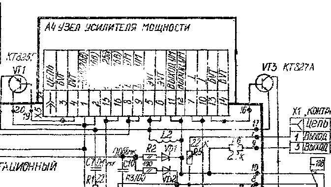

может надо кому схему..ремонтировал как то эту Форманту (звук не понравился кстати)..другие тоже делал (на рассыпухе, где не составные на выходе..тоже не понравилось)
Да,схема именно та самая,все верно.
Спасибо.
2. То что звук не понравился,я не удивлен, он не всем нравится,потому что в нем нет пространства, звук же снимается по питанию, там происходит некая аппроксимация волны,некое её упрощение, но кому то такой звук нравится, он воспринимается более цельным и плотным, например для рок-музыки,такой звук,самое то.
Звук схемотипа Шмидта весьма отличается от традиционной схемотехники.

Более- менее понятное объяснение этой схемы заключалось в том, что потребление тока по питанию опера не идентично току в нагрузке, какие-то процессы внутри микросхемы искажают эту зависимость , порождая нелинейность.
Возможно так и есть,ведь там не только ток сигнала,но и токи всех ГСТ,и входных каскадов, и все это суммируется каким-то произвольным образом в питании,в результате ОУ работает как некий гармонизатор.

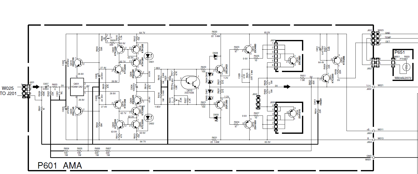

ссылка не по теме , просто напоглядеть , возможно кому то , что то покажется интересным в ходе дебатов )))
особенно эта .....что то напоминает ))
Оттуда же. Вроде как, потолковей. По крайней мере, ОУ не насилуют. Я бы вместо буферного усилителя клон маранцевского HDAM-SA2 поставил. Что там внутри микросхемы, неизвестно.
