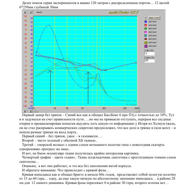

На эту тему ЗДЕСЬ НА САЙТЕ есть статья Гайдара (псевдоним, многие его читали), вот одна страница:
аудиотестер - дурацкая программа, поэтому я приделал стрелки чтобы показать лучший вариант импеданса полученный после долгих неудачных опытов.
Синия линия - ФИ и плавать что он многощелевой, в ЗЯ еще одна зеленая горбатая линия показывает что в ЗЯ частота горба резонанса увеличивается вдвое. Самый интересный - вариант №4.
Но всякие Гудмансы и Бриггсы не раскрывают всех секретов даже в патентах.
Гайдарыч молодец и умница. Жаль, крайне редко появлялся на форумах.
