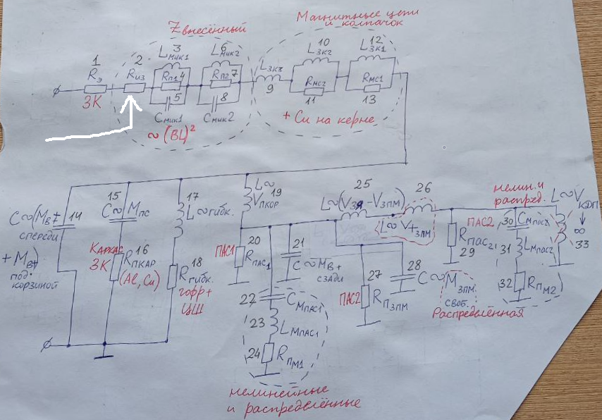

Есть вопрос: какое сопротивление на опорной схеме можно считать эквивалентом полезных "потерь", излучающихся в виде звука? В частности, не входят ли эти "потери" в состав потерь на Res?
6,677
5,253
203
Его там нет.
Нет, не входят.
Однажды захотел заморочиться и составить эквивалентную схему ГД, где будет прям всё-всё-всё, влияющее на импеданс. Сопритивление излучения = полезные потери = Rиз, составляют незначительную часть активной части импеданса, и им почти всегда пренебрегают.
Схема содержит ошибки!
Балин
29 Июл 2021
304
81
20
Александр Анатольевич
А зря. Выводя на диаграмму падение напряжения на нём, можно было бы видеть просимулированную АЧХ (пишу навскидку). Похоже, что вместо этого можно вывести просто ток питающего источника напряжения. Но прямо сейчас не попробую - симулятора нет под рукой.
6,677
5,253
203
Ни разу! Движение ЗК и АЧХ выше поршневой области частот не коррелируют - раз. ДН вообще никак не учитывается - два. Резонансные оформления на НЧ и рупорные причиндалы на СЧ/ВЧ - НЕ резисторы в общем случае. Остаётся и так ровная полка от 100 до 500 Гц (для большинства НЧ динамиков), уровень которой считается через ТС-параметры.
