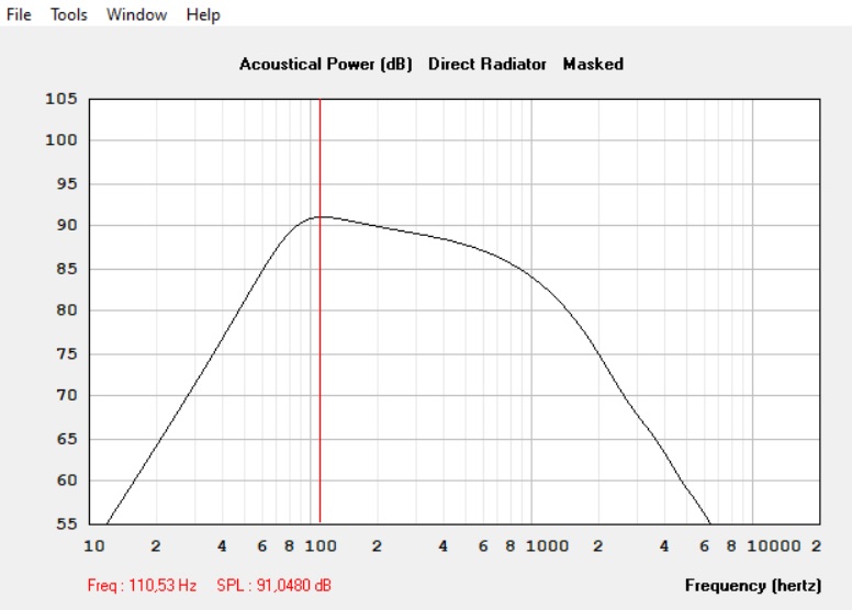

Вопрос: что такое резонанс ЗЯ? Даже еще круче - на какой частоте "гудит" ЗЯ?
Я бы ответил, что выше 100Гц. Потому что я отчетливо слышу навязчивые нудные ноты выше 100Гц! И у меня совершенно нет претензий к частотам в диапазоне 50-80Гц. Вру - есть, мне их не хватает.
Данный ЗЯ будет некрасиво работать по двум причинам.
1. На стационарных процессах: в соответствии с АЧХ, будет преобладание 100 Гц и нехватка 40...50 Гц из-за крутого среза.
2. На нестационарных процессах: будет подгуживать на своей частоте затухающих колебаний 65 Гц.

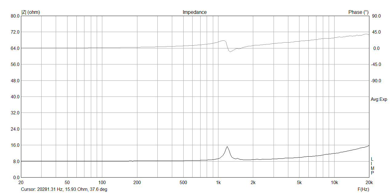

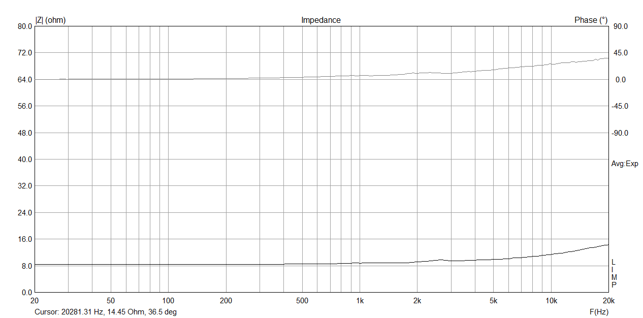

Вот ещё пример влияния ПАС в окнах корзины ВЧ динамика. Это ARV168. Идея Сергея (KSV), реализация Meshin
Подробнее про переделку можно посмотреть в теме про ВЧ динамики. https://ldsound.club/threads/arv-168-2gdsh-16.2274/
Ну дык, идея вряд ли моя, вернее - наверняка не я первый придумал.
На графиках смущает вот что. Вроде бы как, не видно, но ощущение что резонанс подрос, хотя должно быть ровно наоборот, причём в несколько раз. Может быть (тоже не знаю и очень сильно сомневаюсь) что набивка внутри очень плотная и вдруг набивка мешает двигаться диффузору, только это может повысить резонанс. Не знаю что внутри. Если диффузору никто не мешает, должно быть только лучше. А что сейчас - это только Вам решать, Дмитрий. Послушать надо.
Ещё один способ определить - не мешают ли диффузору, это снять АЧХ микрофоном. Если нет микрофона, ну подключить генератор и на слух определить диапазон. Если диффузор зажат, низа не будет.
В целом, считаю затею - плодотворной дебютной идеей (О.Бендер). При нормальном развитии событий, полоса расширяется вниз, но важно не это, а то что уничтожается резонансный подъём внизу.
Надеюсь, получилось хорошо, а в умении Игоря я не сомневаюсь, но пока не пощупал сам, однозначно утверждать не могу.
Что ж Ты, дядька Игорь, понаделал! _scare
Qts удавил, Fs убрал унизил, зависимость Z-ки от частотки уложил... Нипарядак! Как теперь ДыРки с этим будут жить???
Класс! Тем паче, с непростым поверху ARV168+like
ЗЫ: А ещё и фазу "не-да-пала-мал";)
ЗЗЫ: Даже не интересуюсь, како оно шепчет. ARV'вишки-шептуны после хороших правильных рук суперские.
ЗЗЗЫ: А чё так ровно? Шо, нигде ничё не трёт?;)
Не, всё наоборрот. Годочка полтора-два тому поднимался шум местный тихонький шумок вокруг ВЧ-ARV...
Коллективной думалкой прояснилось.

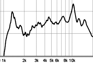

График АЧХ под спойлером не копируется цитатой. Но пик на 12 кГц недостатком не считаю. Это скорее достоинство: хрусталь, воздух. То что есть спад выше 15...16 кГц тоже недостатком не считаю абсолютно и дело даже не в том что я эти частоты почти не слышу, это норма для пищалок, тем более конусных, качество пищалки далеко не в первую очередь определяется - работает она вровень до 20 кГц или нет.
А вот недостатком приведённой под спойлером АЧХ считаю резонанс на 1,5 кГц. Это вынуждает с ним считаться и соответственно выбирать фильтры и увеличивать частоту раздела.
Надеюсь доработка убрала (должна убрать) этот пик что позволит ближе подходить к нему и "не бояться", в переводе на человечий язык - применять фильтры низких порядков и частоту раздела делать ближе к тому что было резонансом.
Утверждать не могу - не слушал, не "мерил", поэтому только весьма надеюсь.
Тут проблема (в смысле, со многими, да почти со всемс ARV'ишками – здоровенный "бздыньк" на 1.5-2кГц. 3-й порядок, как минимум, на относительно низком разделе. А поверху не так заметно шкварчит, терпимо;)
Гы! Выше 15-16кГц – это к... неиспорченным, годочками:)
Именно, что вся бяка внизу шептуна. На вкус – в домашке очень противно. Удавление горба и низкий порядок – самое оно.
