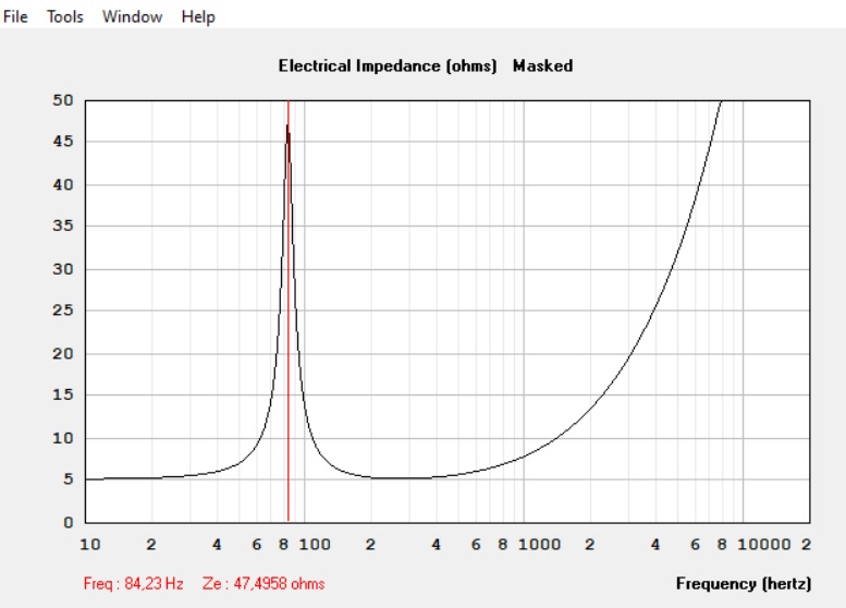

Симуляторная работа по влиянию ПАС на импеданс
Панель Акустического Сопротивления (ПАС)​
Разведка на симуляторе возможностей ПАС в плане уменьшения полной добротности СЧ динамика, основанная на оценке входного импеданса модели системы, состоящей из конусного динамика, Закрытого Ящика (ЗЯ), ПАС1 с переменным акустическим сопротивлением внутри ЗЯ, и ПАС2 с переменным акустическим сопротивлением в стенке ЗЯ. Изменяя акустические сопротивления ПАС1/ПАС2 и соотношение объёмов перед/после ПАС, получим следующие модели: щит или Открытый Ящик (ОЯ), ЗЯ, щит/ЗЯ с ПАС1 в окнах корзины, ЗЯ с ПАС2, ЗЯ совместно с ПАС1 и ПАС2. Модель с ЗЯ может содержать или не содержать потери на заполнение. Объём ЗЯ можно варьировать. Для каждого варианта будет подобрано оптимальное акустическое сопротивление ПАС по критерию максимально ровной ФЧХ импеданса, что примерно эквивалентно минимальной высоте горба входного импеданса при максимальной его ширине. Широкая рабочая полоса снизу будет второстепенным критерием (у нас СЧ динамик). Схема замещения динамика (СЗД) упрощена в связи с тем, что рассматриваемые частоты находятся в области ниже электромеханического резонанса, где индуктивностью звуковой катушки (ЗК) можно пренебречь, и схожа с СЗД 15ГД-11, представителя конусных СЧ.
Опорная схема для симуляции имеет вид
где
  • Eg – источник напряжения;
  • Rg=0,1 Ома – сопротивление источника, служащее датчиком тока для вычисления входного импеданса;
  • Re=7,5 Ohm – активное сопротивление ЗК;
  • Cmas=180 мкФ – ёмкость, эквивалентная массе подвижной системы динамика;
  • Res=40 Ом – сопротивление, эквивалентное механическим потерям в подвижной системе динамика (зависимость обратно пропорциональная!);
  • Lcas=10 мГн – индуктивность, эквивалентная гибкости подвеса динамика;
  • Lcab_1=0,5 мГн – индуктивность, эквивалентная гибкости объёма воздуха между диффузором и корзиной диффузородержателя, её значение выбрано в размере 1/20 от Lcas;
  • Reb_1 – сопротивление, эквивалентное активным потерям в заполнении объёма между диффузором и корзиной диффузородержателя. Отсутствию потерь соответствует номинал 1000 Ом;
  • Rel_1 – сопротивление, эквивалентное акустическому сопротивлению ПАС1 (зависимость обратно пропорциональная!). Отсутствию сопротивления соответствует номинал 1000 Ом, герметично закрытой корзине соответствует 0 Ом;
  • Lcab_2=10мГн - индуктивность, эквивалентная гибкости объёма воздуха в ЗЯ, исходно выбрана равной Lcas;
  • Reb_2 - сопротивление, эквивалентное активным потерям в заполнении объёма ЗЯ. Отсутствию потерь соответствует номинал 1000 Ом;
  • Rel_2 - сопротивление, эквивалентное акустическому сопротивлению ПАС2 (зависимость обратно пропорциональная!). Отсутствию сопротивления соответствует номинал 1000 Ом (ОЯ), герметично закрытому ЗЯ соответствует 0 Ом.
Таким образом, приведённая выше схема соответствует акустическому оформлению ОЯ без внесённых потерь. Внесём потери. 😊Заполнения звукопоглощающим материалом (ЗПМ) между диффузором и корзиной нет, потери вносятся только материалами самого динамика – центрирующей шайбой и диффузором. Примем Reb_1=300 Ом, при этом активные потери при герметично закрытой корзине больше, чем у ОЯ на 5% (по снижению пика импеданса). Заполнение объёма ЗЯ ЗПМ будет варьироваться от нуля до определённого значения, но даже при отсутствии ЗПМ потери в боксе будут заметны ввиду поглощения стенками. Примем максимальное значение Reb_2=200 Ом, при этом активные потери у герметичного ЗЯ будут на 10% больше, чем у ОЯ. Итак, схема для ОЯ приняла вид
Кривые импеданса для ОЯ, ЗЯ (Rel_1=1000 Ом; Rel_2=0 Ом) и герметично закрытой корзины (Rel_1=0 Ом; Rel_2 – безразлично, вариант в дальнейшем не рассматривается) приведены ниже.
ОЯ плюс ПАС1​
Начнём с варианта ОЯ+ПАС1 непосредственно в окнах корзины. Для него Rel_1=variable, а Rel_2=1000 Ом. Семейства для некоторых значений приведены на рисунках ниже, вертикальный масштаб разный.
Rel_1=250; 64; 24 Ома – безнаказанное уменьшение механической добротности:
Rel_1=12; 8; 5 Ом– наметилось увеличение резонансной частоты:
Rel_1=4; 3; 2 Ома. Истина где-то здесь.
Смотрим ФЧХ импеданса для последнего набора значений Rel_1. Резонансные частоты (по пересечению оси 180°, так захотел Мультисим) указаны вертикальными отрезками.
Оптимальным можно считать Rel_1= 2,8 Ома, получены: максимум горба импеданса 10,2 Ома; резонансная частота 150 Гц; максимальная девиация ФЧХ -10,5°. Критерием получения слишком мощной (не продуваемой) ПАС следует считать потерю симметричности кривой импеданса/фазы, совпадающую с прыжком резонансной частоты вверх.

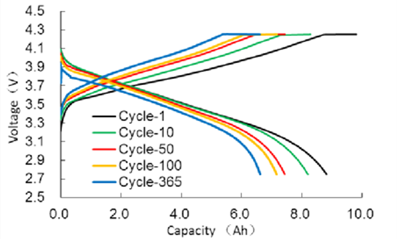

при зарядке аккумуляторной батареи её внутреннее сопротивление повышается поскольку ток зарядки понижается. Я, молодой студент, возражал и доказывал обратное.
студент и препод имели в виду разные вещи, либо из условия упущено что-то важное. Если зарядка по условию проходила от источника напряжения с низким выходным сопротивлением, то определить кто прав, невозможно.

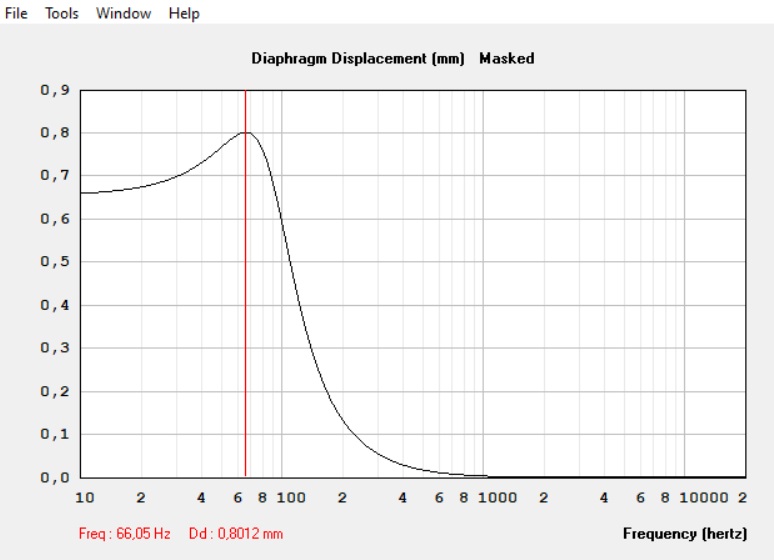

Единственно правильное здесь было, есть и останется одно определение. Резонанс - это отклик(или реакция системы) с выраженным максимумом на вынуждающее воздействие.
Вот так откликается амплитуда подвижки на воздествие напряжением на клеммы ДГ, установленной в ЗЯ.
А вот так при этом ведет себя импеданс ДГ.
А вот так "откликнулось" звуковое давление.
Вопрос: что такое резонанс ЗЯ? Даже еще круче - на какой частоте "гудит" ЗЯ?
Просто при заряде одно внутреннее сопротивление. а при разряде - другое.

После полной зарядки АКБ её внутреннее сопротивление действительно может прыгнуть вверх.
Когда уменьшение тока зарядки стандартной свинцовой стартерной батареи объясняется ростом её внутреннего сопротивления - это нормально?
Вроде логично (с его точки зрения) - батарея заряжается, значит по закону Ома ток зарядки уменьшается. Я сказал: а при полной зарядке внутреннее сопротивление около бесконечности и если закоротить, ток будет маленький и безопасный? Он сильно покраснел и еле удержался, ну да теперь наверняка о покойнике (вряд ли он до 100 лет дожил, хотя мой тесть дожил ровно до 100 лет) не стоит так вспоминать, хороший человек был.
Многие пишущие здесь имеют такую же логику, поэтому тратить время на дебаты с ними = впустую терять время.

Неа. Кривые заряда и разряда не совпадают, иногда - очень сильно. Сопротивления получаются разные при том же уровне зарядки.
При чем здесь кривые? В схеме заряда имеем два источника ЭДС, в схеме разряда только один. Какие такие кривые тут могут быть одинаковыми?
Кто только что о чёрных ящиках - четырехполюсниках упоминал? Какая нам разница, сколько источников. Дельта У по дельта И - наше всё, дифференциальное сопротивление. Вот зависимости напряжения от заряда в Ампер-часах для каких-то литиевых элементов.

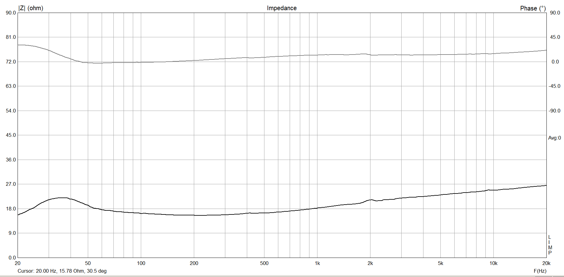

Побойтесь Бога, это ж бред. Какая связь между ампер-часами и внутренним сопротивлением источника ЭДС?
Кстати, вот, сюда модераторы убрали.

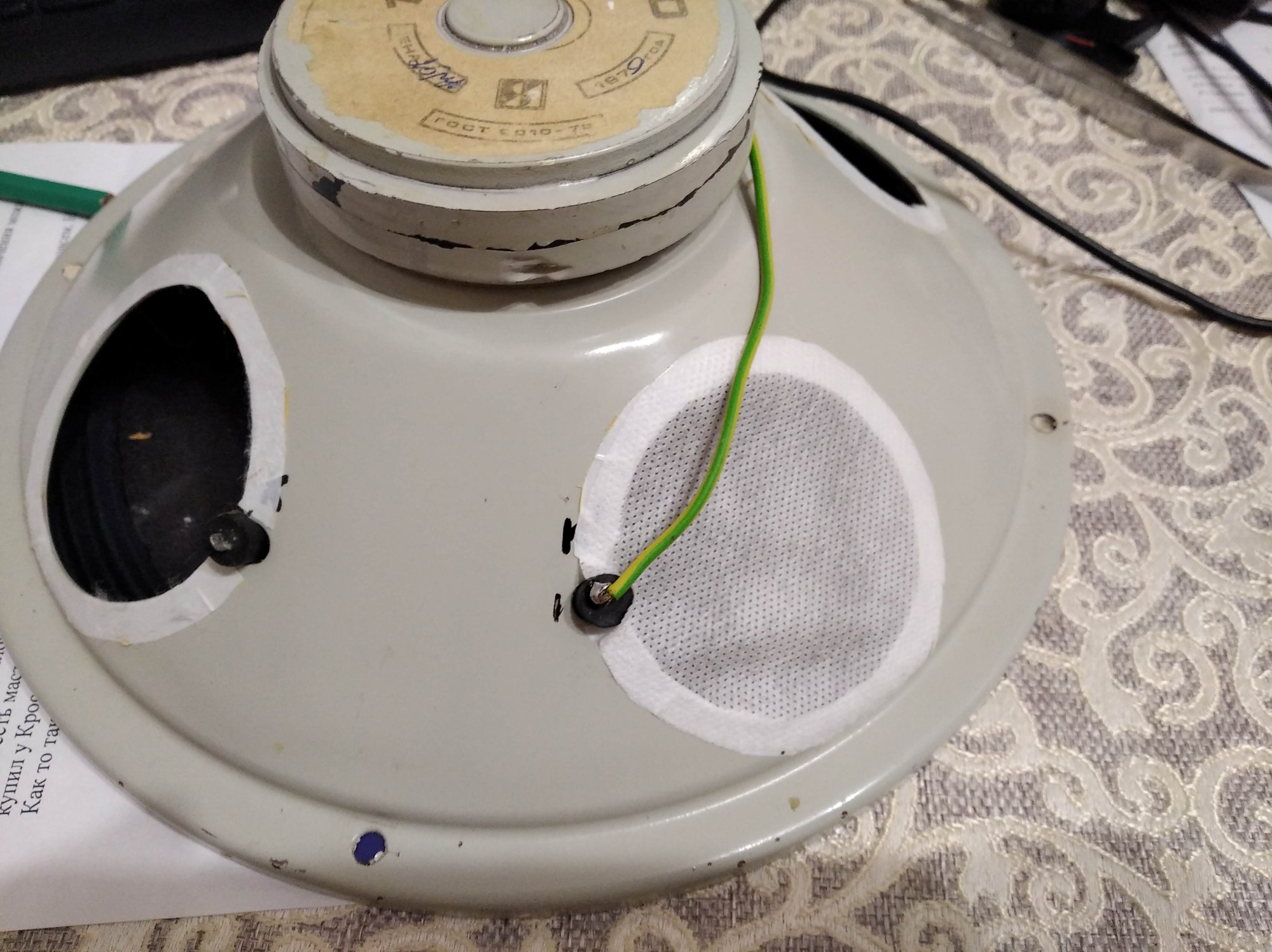

Это не научный труд, это то, что я называю " лабораторная работа" - именно так, в кавычках.
Andy_PL
12 Апр 2020
1,657
Практика опровергает это утверждение. На разряде сопротивление нормальной автомобильной АКБ 5 мОм. При заряде ЗУ создаёт на клеммах напряжение, напимер, 14.6 В, напряжение даже заряженной АКБ должно быть 12.6В. Итого по второму закону Кирхгофа: 2В на 0.005Ом получаем зарядный ток 400А :) Не многовато, на ваш взгляд?
Работа хорошая, результаты тоже. Интерпретация никуда не годится. Присоединенная масса. Сколь вы не натягивайте ткань масок в окнах корзины - ничего не выйдет. Будет колебаться "в такт".
KSV тоже попался на эту удочку с Дмитрием Б, когда я отметил, что мероприятия по натяжке ткани в окнах корзины - напрасный труд. Причем , поместил меня в игнор, как и того седого профессора с химическим источником тока. ХарАктерная картина.. .
Жбанов, по-моему, в журнале Радио публиковал рисунок как правильно натянуть ткань, если захочется сделать это в непосредственной близи от диффузора. Вышло две весьма забавных конструкции, которые вряд ли кто захочет повторять. В промизделиях, впрочем, я ничего подобного никогда не видел. Кроме двухобъемных колонок с ПАС посредине. Как правило, первый объем с установленным динамиком существенно меньше, чем второй, который "глухой".
Окна же корзины обычно заклеивают без каких-либо очевидных мероприятий по "натягиванию". Этим все равно добиваются демпфирования(к чему стремились, пусть ткань и "болтается" при этом)и бонусом снижения частоты резонанса. "Просто вышло так" (с)
Динамики с маленькой задемпфированной дырочкой в глухой корзине у меня занимают особое положение. Это пример правильного подхода в конструировании. Я до сих пор не уверен в том, что их можно нагружать на один объем с басовиками. Если быть точным, нужно считать по эквивалентной модели, а мне - лень делать эквивалентную модель и ...считать тоже.

_hm_ но если тема пас достаточно интересная чтобы закрыть вопросы и сомнения (навязываемые) тогда спанбонд можно заменить алюминиевым фильтром. Он своих свойств не меняет к тому же парочка плюсов есть (о которых узнает только практикант) =)
Выбор есть всегда!
Можно и ткань опр. пропитать разведенным эпоксидом но решение не лучшее. Ещё поиграть с объёмом камеры уменьшая её постепенно.

Все зависит от результата, которого добиваемся. Предположительно, бОльшую площадь ПАС выгодно иметь для сохранения амплитуды диффузора(см. работу Маркова по симмуляции ПАС). Когда это не требуется, достаточно очень маленького отверстия с неплотной тканью, чтобы вызвать бОльшие потери. Механизм прост, чем меньше отверстие, тем выше скорость в нем - тем больше потери, при той же амплитуде диффузора. Если умозаключительно, то в отношении площадей диффузора и отверстия. Если быть точным на уровне энергетического баланса, то - в квадрате этого отношения. Т.е. если Sdif/Shole =5, Тогда можно применить в 25 раз менее плотную ткань(в 25 раз больше среднеее расстояние между волокнами).
Очень интересные результаты по зависимости эффективности ПАС в зависимости от плотности и плошади ПАС были у Зотова. Желающие могут рассмотреть картинки с графиками.
Вот выводы из работы.
1. Оптимальный коэффициент КПАС зависит от плотности ткани. При использовании легко-проницаемой ткани оптимальный коэффициент КПАС=0.07-0.10. При использовании ткани средней плотности – оптимальный коэффициент КПАС=0.2-0.4. При использовании плотной ткани – оптимальный коэффициент КПАС>0,5.
Согласен полностью.
2. Максимальное снижение акустической добротности не зависит от плотности применяемой ткани
Согласен полностью. Для двух тканей с разной "продуваемостью" получено практически одинаковое значение минимальнй добротности значением 0,65. См. рис 3. (Жаль нехватило данных для третьй "плотной" ткани).
Запомним: частота максимума импеданса, по-модному, резонанса импеданса не совпадает с частотой максимума амплитуды подвижки, ОК.
Конструктор, Вы так и не ответили: какой физический процесс лежит в основе резонанса импеданса? Не ответив, Вы не сможете найти эту частоту и понять, что она значит.

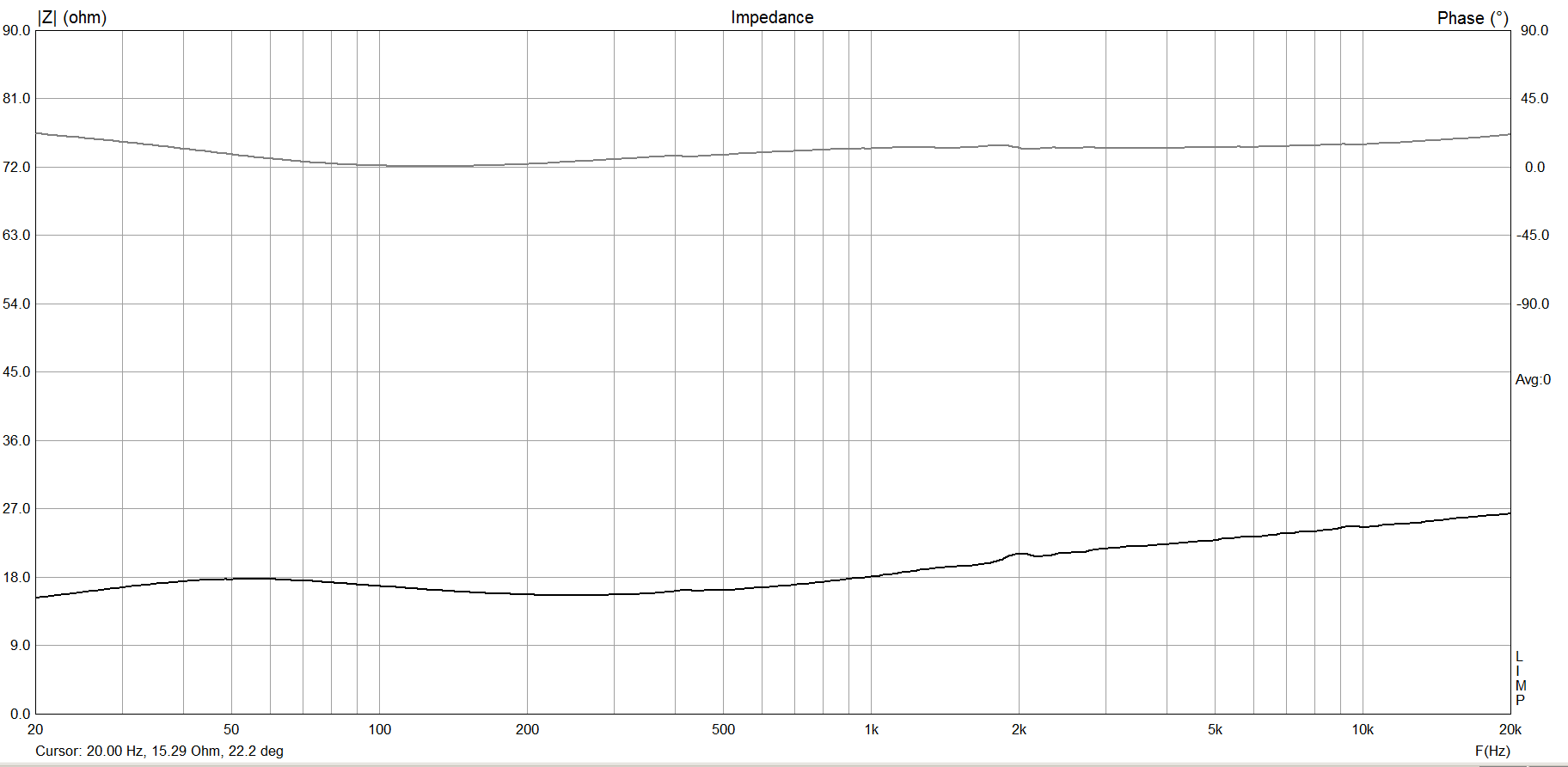

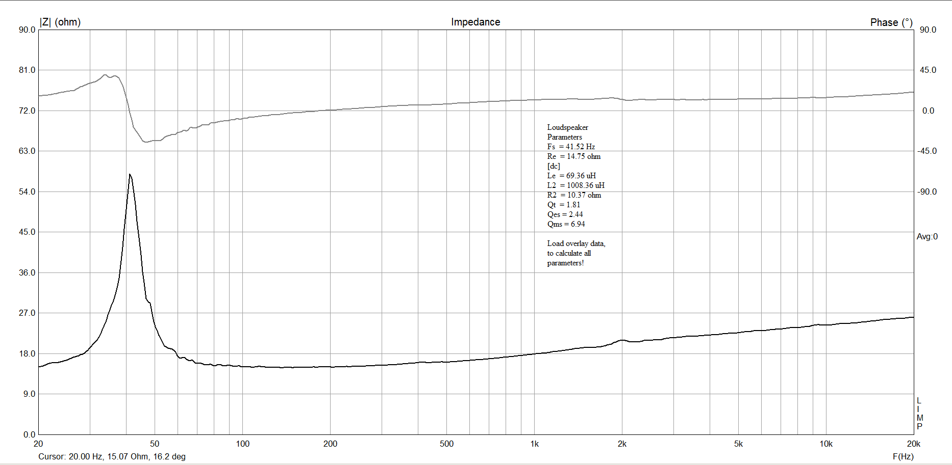

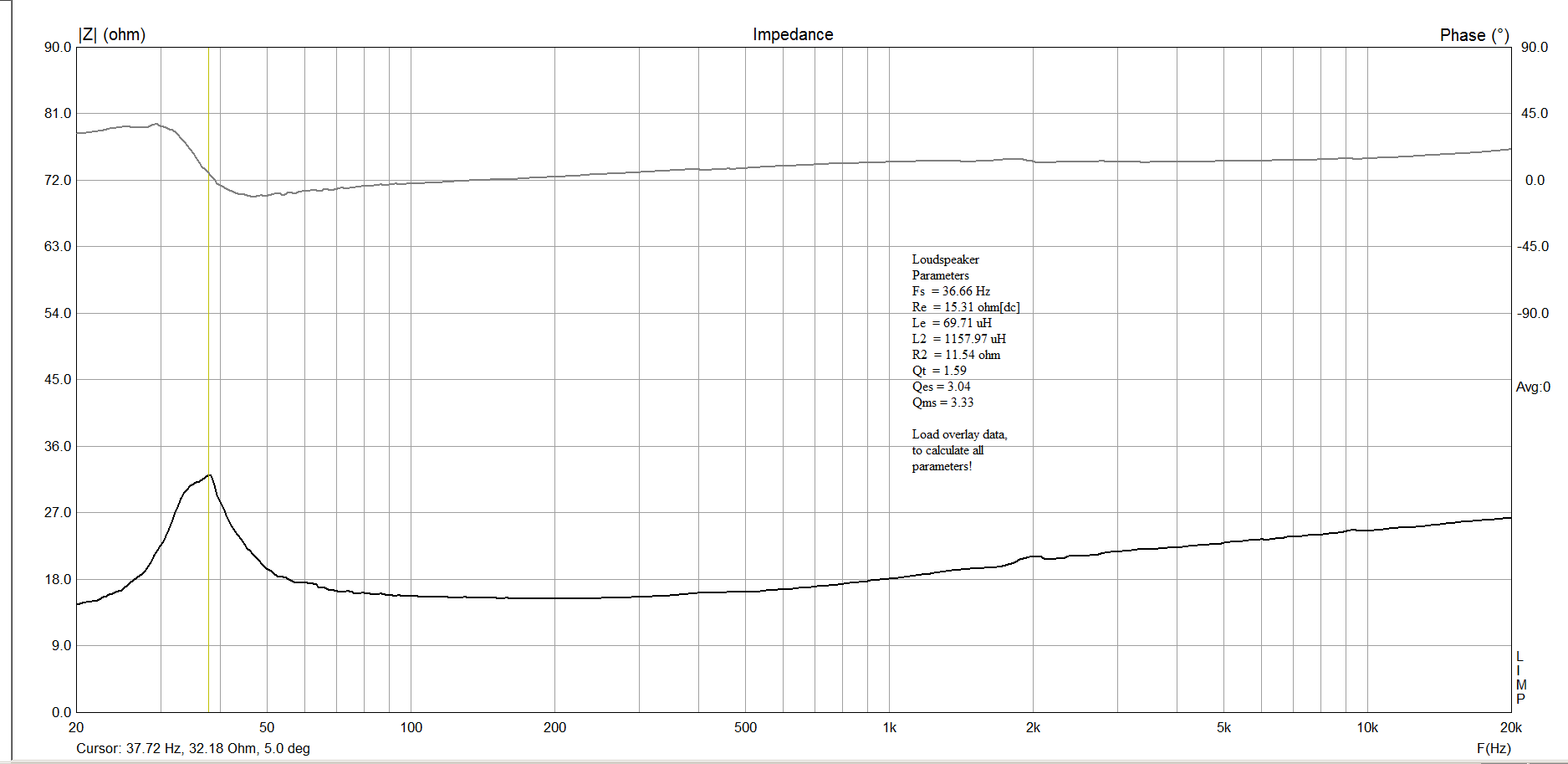

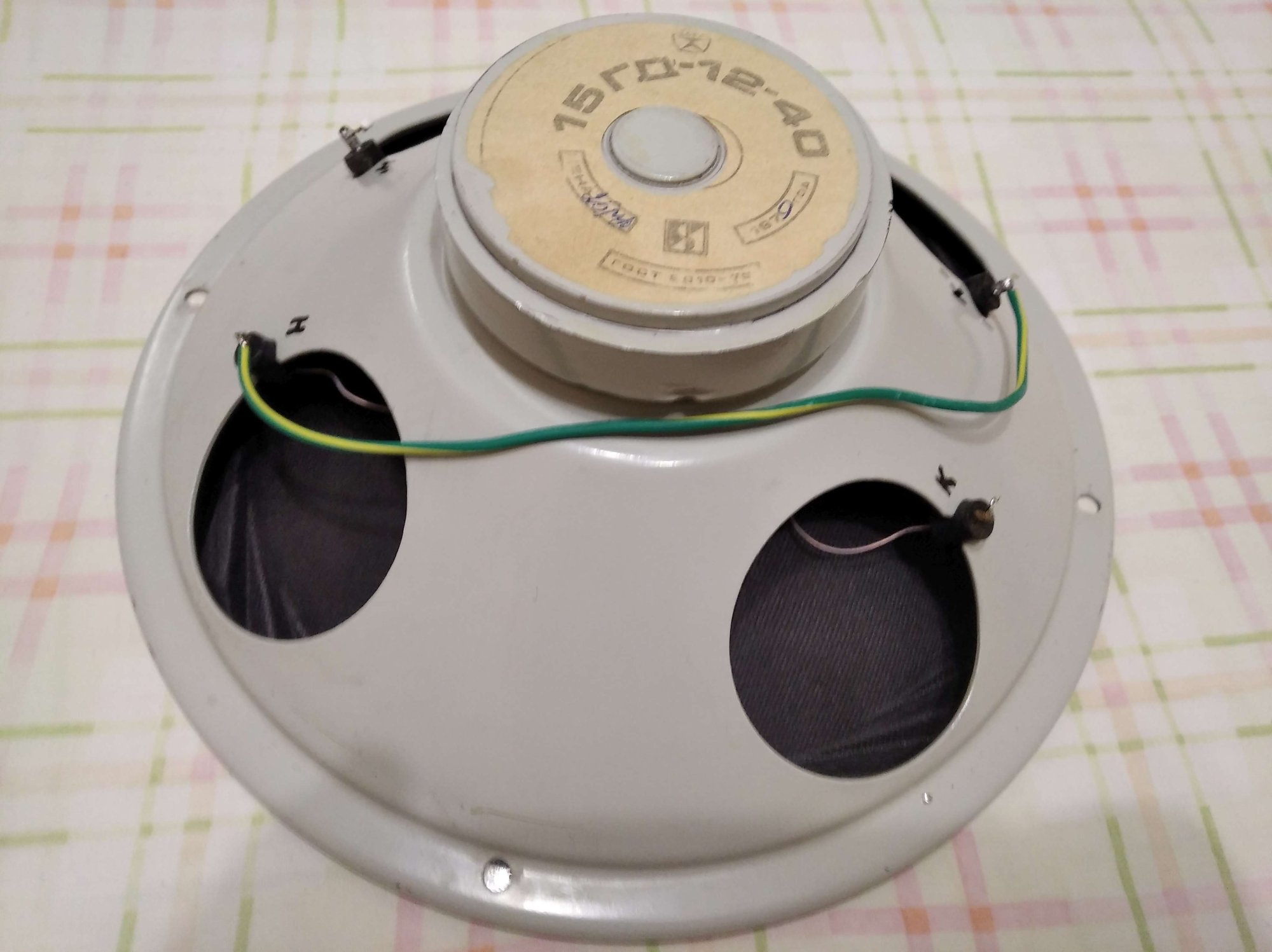

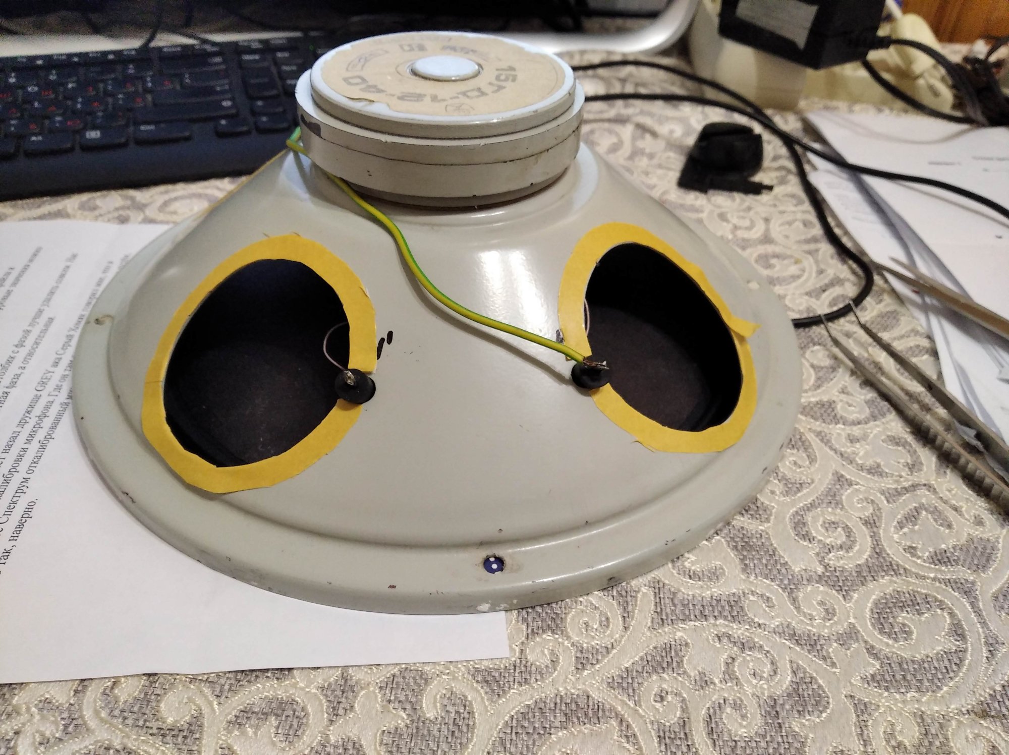

Под впечатлением от прочитанного решил на практике попробовать этот ваш ПАС. В качестве подопытного выступил ШП 15гд12 у него хорошие возможности для заклейки окон.
В качестве ткани ПАС использовался садовый укрывной материал спанбонд.
Спанбонд – полимерное нетканое полотно, применяемое в качестве укрывного материалав сельском хозяйстве.
images
Для крепления круглый кусочков ткани был использован двух сторонний скотч.
Ниже представлены результаты измерений. Измерения были сделаны без оформления на небольшой возвышенности в виде коробки укрытой махровым полотенцем.
1. Импеданс динамика без ПАС
2. Импеданс динамика с ПАС заклеены два окна из четырех. Обратите внимание вместе с добротностью уменьшилась резонансная частота.
3.Импеданс динамика с ПАС заклеены три окна. Рассчитать параметры TS Limp не смог.
3.Импеданс динамика с ПАС заклеены все четыре окна.
images
Посмотреть вложение 81370Посмотреть вложение 81371
2. Импеданс динамика с ПАС заклеены два окна из четырех. Обратите внимание вместе с добротностью уменьшилась резонансная частота.Посмотреть вложение 81377
