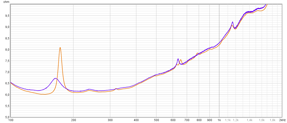

Кривые импеданса для ОЯ, ЗЯ (Rel_1=1000 Ом; Rel_2=0 Ом) и герметично закрытой корзины (Rel_1=0 Ом; Rel_2 – безразлично, вариант в дальнейшем не рассматривается) приведены ниже.
ОЯ плюс ПАС1​
Начнём с варианта ОЯ+ПАС1 непосредственно в окнах корзины. Для него Rel_1=variable, а Rel_2=1000 Ом. Семейства для некоторых значений приведены на рисунках ниже, вертикальный масштаб разный.
Rel_1=250; 64; 24 Ома – безнаказанное уменьшение механической добротности:
Rel_1=12; 8; 5 Ом– наметилось увеличение резонансной частоты:
Rel_1=4; 3; 2 Ома. Истина где-то здесь.
Смотрим ФЧХ импеданса для последнего набора значений Rel_1. Резонансные частоты (по пересечению оси 180°, так захотел Мультисим) указаны вертикальными отрезками.
Оптимальным можно считать Rel_1= 2,8 Ома, получены: максимум горба импеданса 10,2 Ома; резонансная частота 150 Гц; максимальная девиация ФЧХ -10,5°. Критерием получения слишком мощной (не продуваемой) ПАС следует считать потерю симметричности кривой импеданса/фазы, совпадающую с прыжком резонансной частоты вверх.

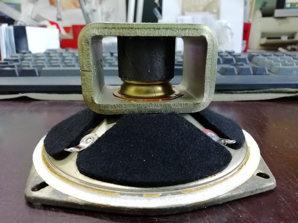

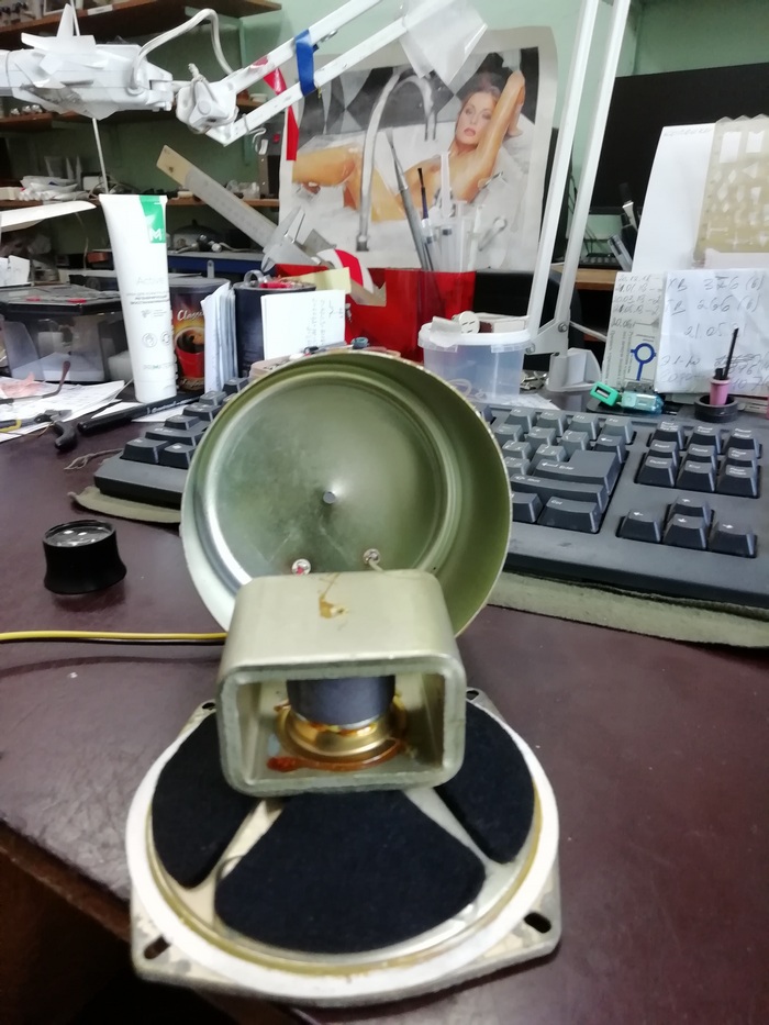

под куполом из ткани на дистанции в миллиметр от него находится этакий дуршлаг из алюминия,
Мне тоже попадался такой вариант,
Доводилось и мне чинить подобное.
Это с завода так было, считаете? Интересно...
Дмитрий. Такое встречается. Как раньше например у Sansui SP-2002
IMG_20210525_081159.jpg IMG_20210525_081222.jpg IMG_20210525_081546.jpg IMG_20210525_081625.jpg
Можно привести для примера и более современные изделия.
Приклеил в натяг, намочил и высушил.
Так решётки в камерах ломали. Читал об этом по крайней мере.
Не будет ли НЧ динамик колыхать без меры средник через эту дырочку?
Такое, безбоксовое видел ни ни одной из АС. Например у Сансуев S-65. У сонек тоже встречалось.

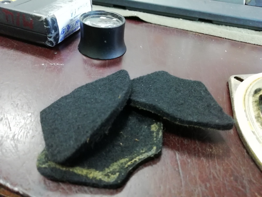

Это какая-то смесь. Есть и волосатость, есть и синтетика. Случайно ткнул паяльником - пахло палёной шерстью и чем-то вроде полиэтилена горелого. Слегка продувается.
это-ж сч?

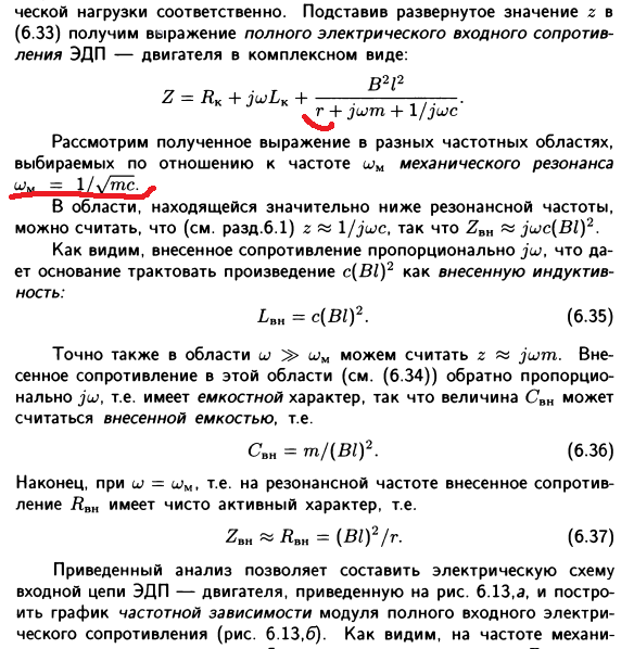

Вот Вам учебник, не старый:
Потери в виде r в формуле для импеданса - присутствуют, но в формуле для частоты механического резонанса - отсутствуют. Книга - в приложении, страница 450.
Вот я и говорю второй раз: проблема в определениях.
Читатель
6 Май 2023
1,452
1,113
56
Это определение явления резонанса, а не частоты резонанса.
Вот Вам учебник, не старый. Потери в виде r в формуле для импеданса - присутствуют, но в формуле для частоты механического резонанса - отсутствуют. Книга - в приложении, страница 450.
К сожалению, это профдеформация прикладного учебника, когда обычно пренебрегают различиями в частоте резонанса и частоте свободных колебаний.
Прочитате хотя бы это -
Формула (11) - частота резонанса!!!
Или Савельев, курс общей физики -
Формула (75,11) - частота резонанса!!!
