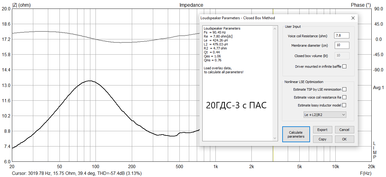

Хорошо, спасибо обоим! Теперь прошу пояснения: 1. Что такое резистор 2 Ома в схеме замещения и 2. Почему я получил симметричную форму горба импеданса в случае с 20ГДС-3, ПАС - объемный сопротивлятор из советского ковролина
в отличие от симуляторной схемы, не имеющей симметричного горба? 3. Тканевая ПАС и объемная имеют разные схемы замещения?
Здесь
рисунок 5.1б. Это сопротивление потерь. L является аналогом Cm, поэтому последовательно с L его и пихаем. По крайней мере, такая модель совпадает с моими результатами. В симуляторной схеме, как я уже сказал, сопротивление потерь постоянное, поэтому горб несимметричный - слева 6+2=8 ом, справа - 6 ом. В реальной АС сопротивление потерь зависит от скорости воздуха. При нулевой скорости в ПАС потерь нет. Поэтому на нулевой частоте реально будет 6 Ом.
Сопротивление потерь ПАС неверно внесено в экв.схему. Поэтому результат симуляции не симметричен.
Очень странно наблюдать импеданс в дБ. Зачем это? Не проще ли поделить U1 на I1 и явить миру сопротивление?
Заявление о том , что сопротивление R4 - динамическое тоже вызывает сильные сомнения. Это равносильно заявлению, что коэффициент вязкости - априори динамическая величина.

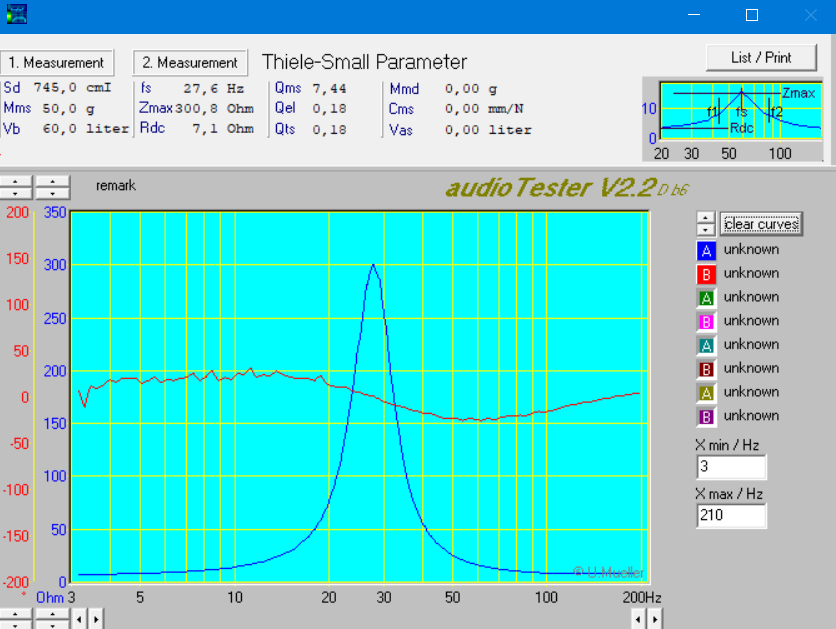

Ну вот. Основной резонанс 15ГД-12 сначала понизился, из-за присоединенной массы спанбонда. Даже горб раздвоился.
А после заклейки всех окон вполне прогнозируемо повысился - только в этом случае, после полной заклейки окон, ПАС заработал как ПАС.
