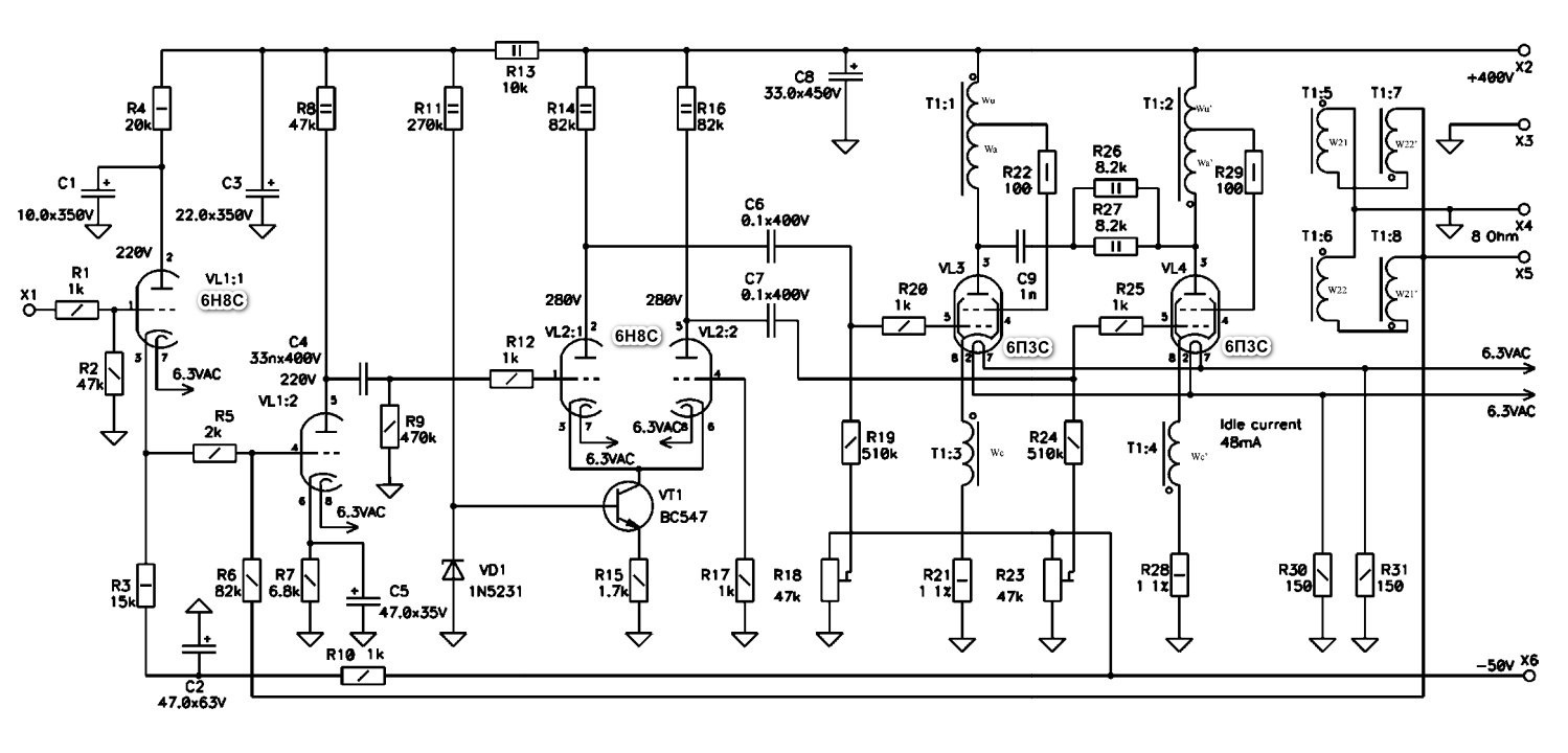

Схема двухтакта
  • Автор темы Автор темы 33tooth
Поднять питание до 360-380 вольт?
поднять то нужно,но выходное от этого не уменьшится,у Вас усиления мало надо лампы на вход с большей крутизной
можно первую 6 н9с попробовать если октальную хотите,тогда оос можно увеличить без потери напряжения на выходе
а добавить КО нет места? там ведь провода 0,17мм достаточно
у Вас усиления
Усиления хватает, диф в ограничение входит
Не понял, КО подключена и существует!
ОООС заводить в катод первого триода или в катод дифа?
Диф входит в ограничение , если выходные лампы работают и открываются на пиках. Создается ложное мнение, что диф на пределе. Достаточно выходные лампы выставить из схемы и глянуть поведение дифа. И там все окажется зашибись
Приедут 7с, поставлю в диф, погляжу что получится :unsure:
в катод первого триода может засвистеть дохрена каскадов и реактивностей (транс,две пары переходных кондеров на самых нч тоже может появиться всплеск усиления )

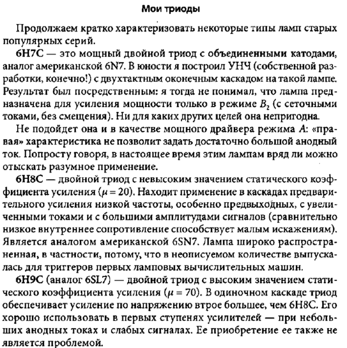

Что-то я опечален, вот что пишет Гаврилов:
    172 KB · Просмотры: 87
попробуйте триодом включить 6п3с
Как вариант на окталах, 6Ж4 триодом в первый каскад, 6Н7С - дифф и выхлоп 6П3С с КО и ОООС. Усиления в таком случае достаточно для всего.
А кто такой Гаврилов?
Вы лучше авторитетных форумчан слушайте. DIM, Бокарёв и др. плохого не посоветуют.
Гаврилов статьи вумные вроде как пишет :unsure:
а как это схемно выглядит?
Первый каскад 6Ж4, второй, соответственно 6Н7С или 6Н8С, что больше нравится, диффом с "хвостом" или с резистором, если гальваника между каскадами, я предпочел мы с конденсатором и отдельным питанием хвоста, совмещенным со смещением. Классическая схема Мюлларда, только первый каскад триодом.
Какое напряжение для смещения у вас есть в схеме?
немного, вольта 32, для хвоста маловато :(, и 6ж4 нет
И в чем фишка 6ж4? половинку 6н8/6н9 применить низзя?

Вот посмотрите классические схемы Leak. Они все хорошо звучат, отслушивал, даже на КТ61, оригинальных. Кстати хорошая лампа чертовски. В вашем случае первый каскад просто нужно перевести в триод (6Ж4), а во втором использовать 6Н8С.
6С2С, 6н8с парафазный (по Малышеву) , пара 6С4С .Это я о своем. Варианты есть, применю в рабочей схеме.
а триод в первом каскаде не катит, почему именно пентод?
а вот же 6С2С - триод
Катит, только хватит ли общего усиления, учитывая КО и ОООС?
Вариант Александра тоже заслуживает пристального внимания, я не уверен, что из них будет лучше "на слух".
Я еще не знаю, какой глубины ООС будет в новой схеме. Скорее всего по вых сопру сориентируюсь
Усиления в вашем варианте, если я правильно думаю о несамобалансирующимся ФИ (?), должно хватить.
Правильно думаете, без гальваники думаю обойтись таким каскадом и без подземного хвоста. Хотя, если уберу минусовое смещение с выхода, само смещение останется, можно диф запитать. " Все можно -и ничто не чересчур!"
Хорошее решение в любом случае, оно проще, но вот искажения выше, но как я и говорил, не факт, что на слух хуже)

Схема эта не фуфлыжная, её автор - Е.Карпов, известный дядька, у него свой сай есть, next-tube.com, только сейчас через VPN можно на него зайти.
Чего Бокарёв до неё докопался, не знаю.
Единственное, я бы первый каскад выкинул.
да, он дает оговорку что первый каскад не обязателен
Если не обязателен, зачем ставить? Без него плавно получается Leak, только в хвосте диффа ИТ, что правильнее, конечно.
типа катодный повторитель для согласования с различными выходными сопротивлениями источника сигнала
только смущают сумасшедшие сеточные резисторы выхода
