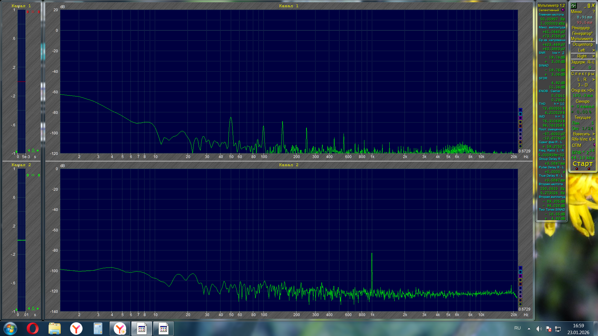

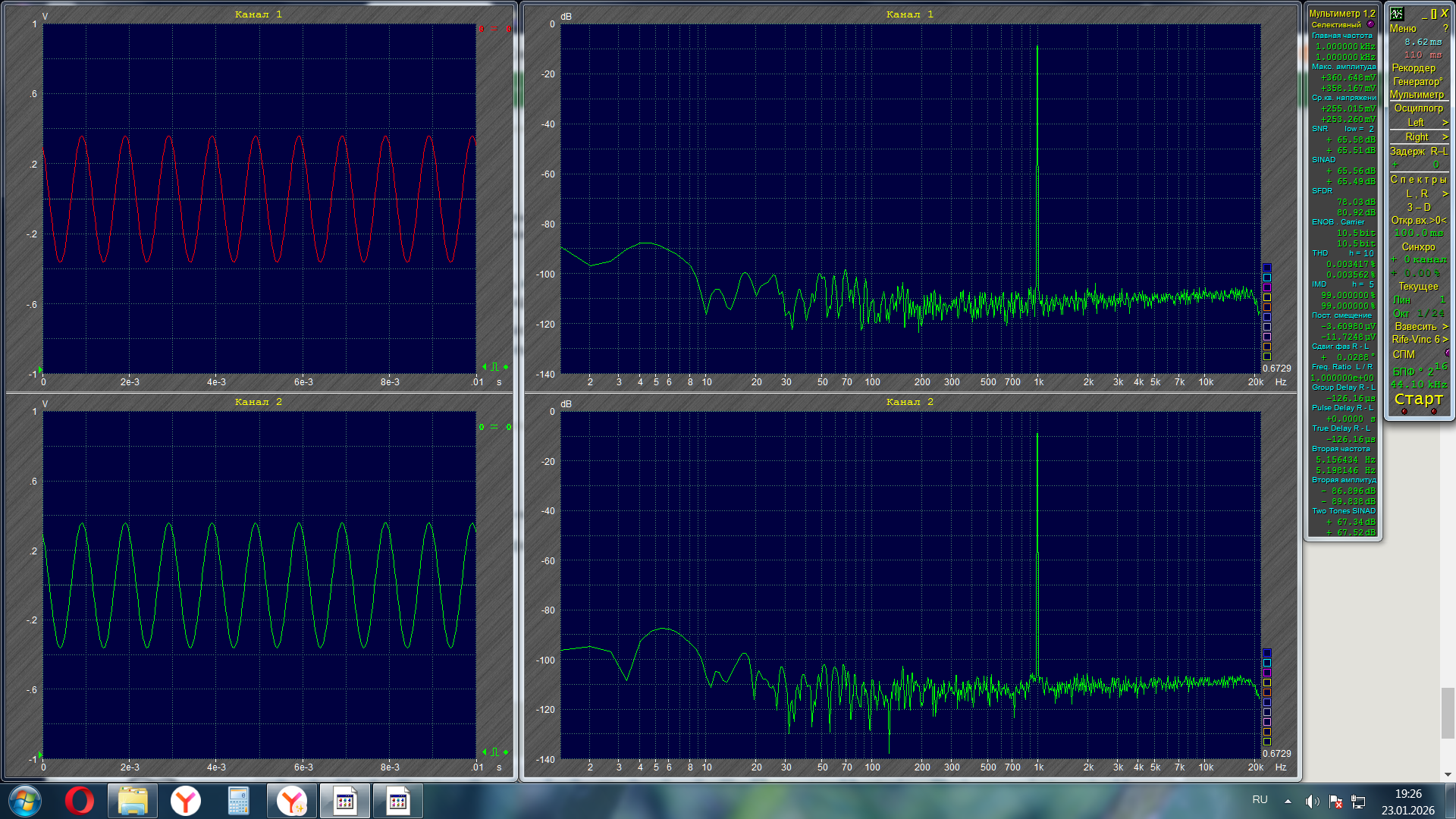

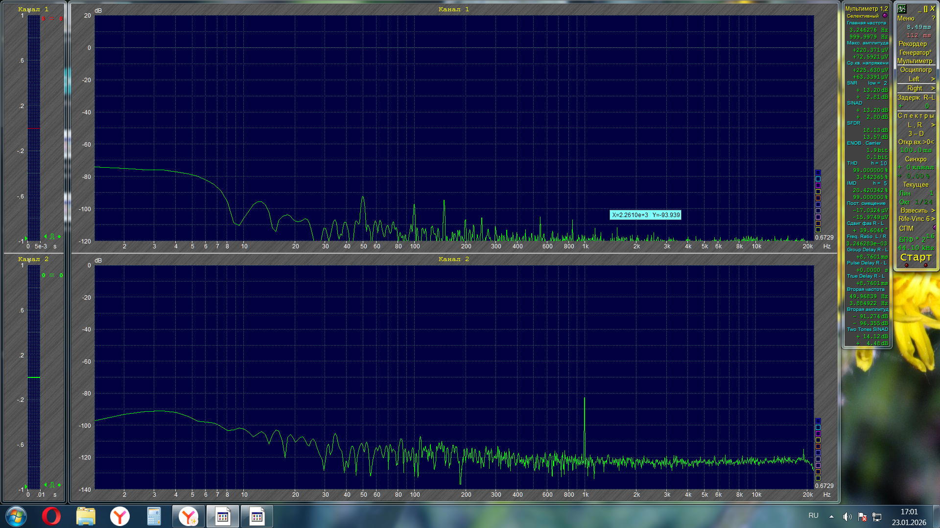

Проводить измерения ламповой техники звуковушкой встроенной в мать, глупое занятие. Ремонт материнки, зачастую, дороже чем стоимость отдельной звуковой карты, которая, еще и лучше по параметрам.
Ещё один вариант развязки - можно записать тестовый сигнал на CD-R и подавать на вход усилителя с проигрывателя.
Делал так, работает метод. Тест-диск с 315 Гц. Отменная частота для проверки мощников на вшивость. Зудежка появляется задолго до входа в ограничение, - усилитель мусорный.
с внешнего генератора не тоже самое?
Внешние генераторы -они разные бывают, сказал поручик Ржевский.
А компакт- диск с 315 Гц 0дБ воспроизводится с CD плеера, у которого спектр не самый дрянной.
карта сама на себя, встроенная в материнку
Здесь всё нормально. Обратите внимание на частоте дискретизации 44кгц спектр стал чище.
Параметров встройки в мать, зачастую, достаточно для измерения лампового усилителя, просто велика вероятность ее спалить, по этому проще использовать отдельную звуковуху.

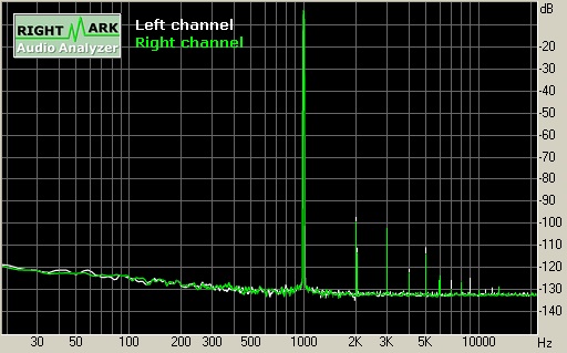

По ПК, встроенный ЦАП на МП, по жопе даст многим «свисткам», ЦАПам от Али с Бабаем, купленных в салонах Х..й Энд. По чему? Выхлоп на ОУ - компараторе (ДК без резисторов в эмиттере или их номинал ничтожно мал, как у дядьки Бокарева, в кастрированном «Ланзаре» на макете, который, по умолчанию, «Ригонда» переиграла), однополярное питание (обратноход в ИИП) и электролит разделяющий за $1 100шт., тантал и другое из дешмана. Касаемо измерений, встроенных ЦАП в ноутбук - почти достаточно, в ноут от Сони, выдающаяся полка с АКБ, с АКБ еще и «ослику» очень нравится.
Для измерений , и не только, более чем достаточно EMU 0404USB. У меня две штуки. А двусторонний стабилитрон по входу карты ставить очень даже желательно. Я уже два раза ремонтировал сгоревшие входы на одной из них, пока отлаживал винил-корректор.

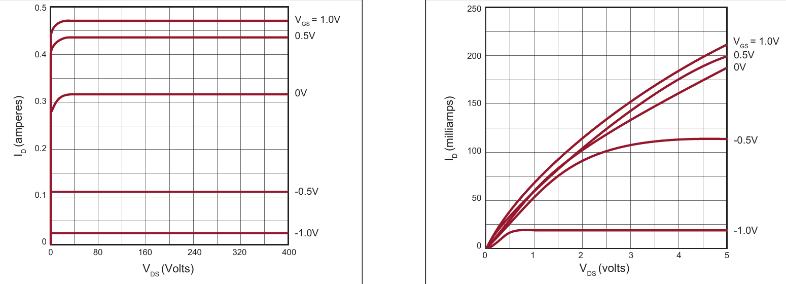

Олег, возвращаясь к ИТ на биполяре, если можно, чем выше напряжение "минуса" хвоста, тем выше динамическое сопротивление ИТ?
Ничего не скажу против схемы очень уважаемого инженера Евгения Карпова, его замеры ламповых спектров - шедевр научного труда. Но есть тонкость, соломинка, которая может перевесить все остальные серьёзные важные вещи.
Сильно не факт, что выверенная , вылизанная , просчитанная схема обязана сразить всех слушателей наповал и без исключения. Слух такое дело , малоизученное, зыбкое, часто по настроению. А мы ему осциллографа в ухо :- Не веришь, что схема крутая- раскрутая? Сам смотри и слушай. В ответ - пальцем у виска покрутил, плечами пожал и ушел, плюнув презрительно. Такая сволочь....
один нюанс, схема из первого поста - не его! _da
чем больше резистор в эмиттере и бэтта,но на вч через миллер утечка идет
токовое зеркало имеет самую широкую полосу
Модель этого не показывает. Да и по выходным ВАХ этого не видно. При напряжении на коллекторе больше нескольких вольт выходная характеристика при неизменном токе коллектора - практически поямая линия, т. е. сопротивление от напряжения не зависит. Но наклон характеристик с увеличением тока коллектора. Значит, динамическое сопротивление в большей степени зааисит от тока.
Чем больше отрицательное напряжение, тем больше сопротивление резистора в эмиттере, и глубже ООС по току. В моём усилителе 18 вольт и 1.1 кОм хватает за глаза.
Да, вот я и смотрю, что DN2540 ток нужен мА 40+, или нижний надо менять на что то поменьше.
Не понятно, почему такой вывод. Чем меньше ток, тем больше горизонтальный рабочий участок.

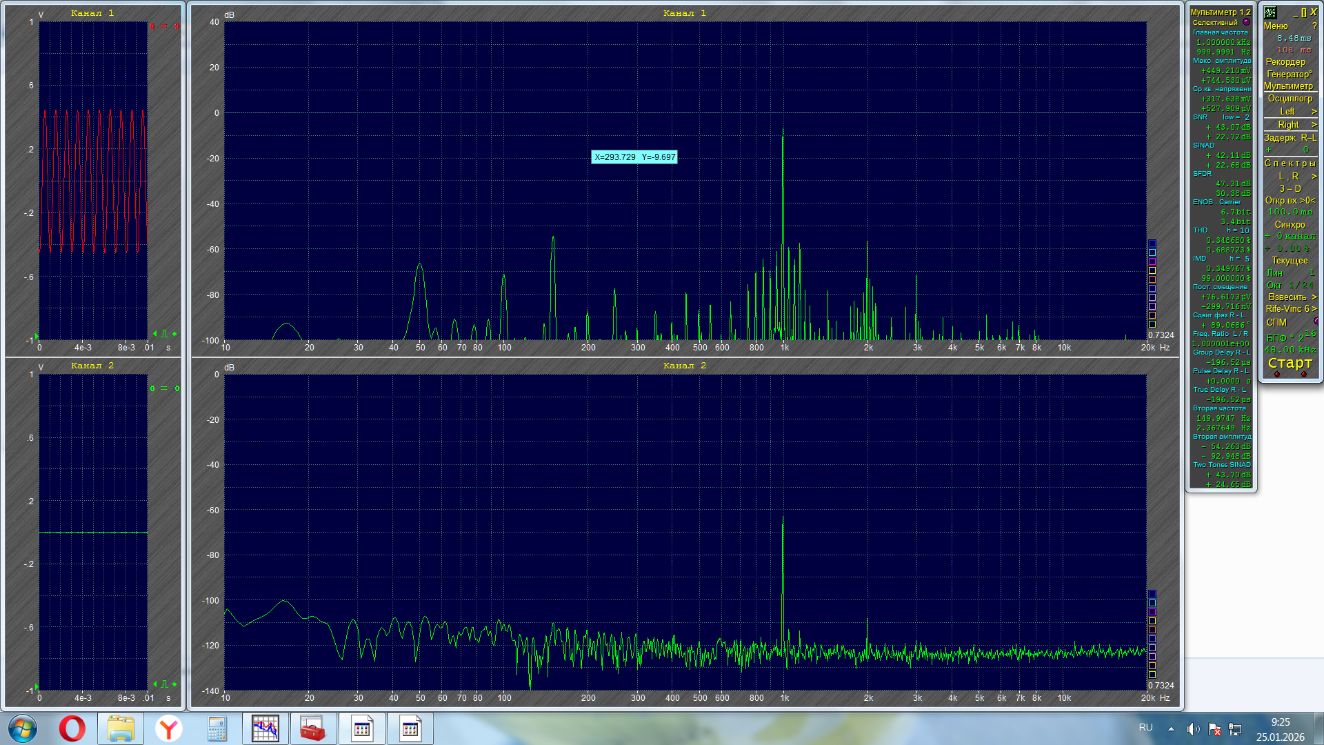

с ИТ на DN2540N5
ИТ с линейным резистором
на фон не обращаем внимание, тут пока проблема, минус не чистый, вот пик на 160 Гц не понятен
