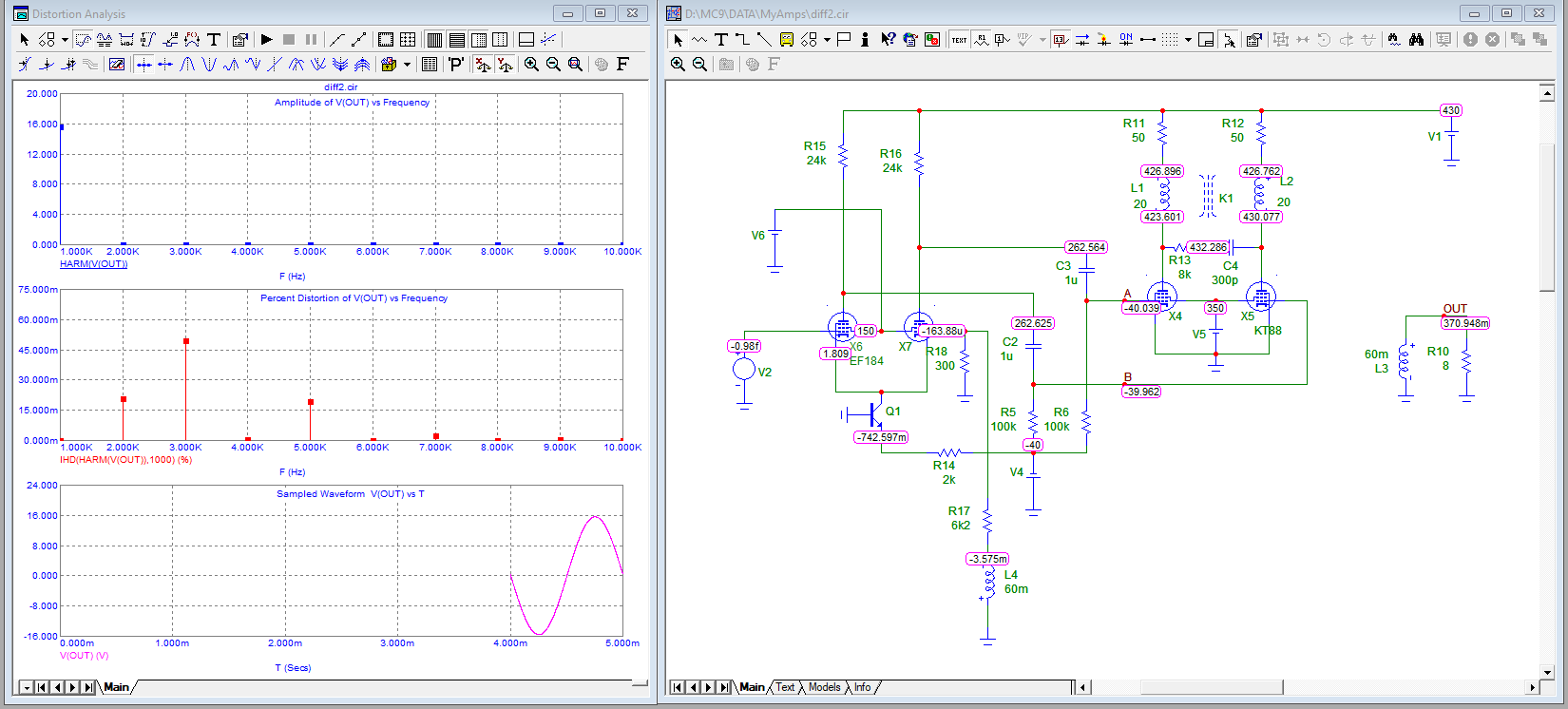

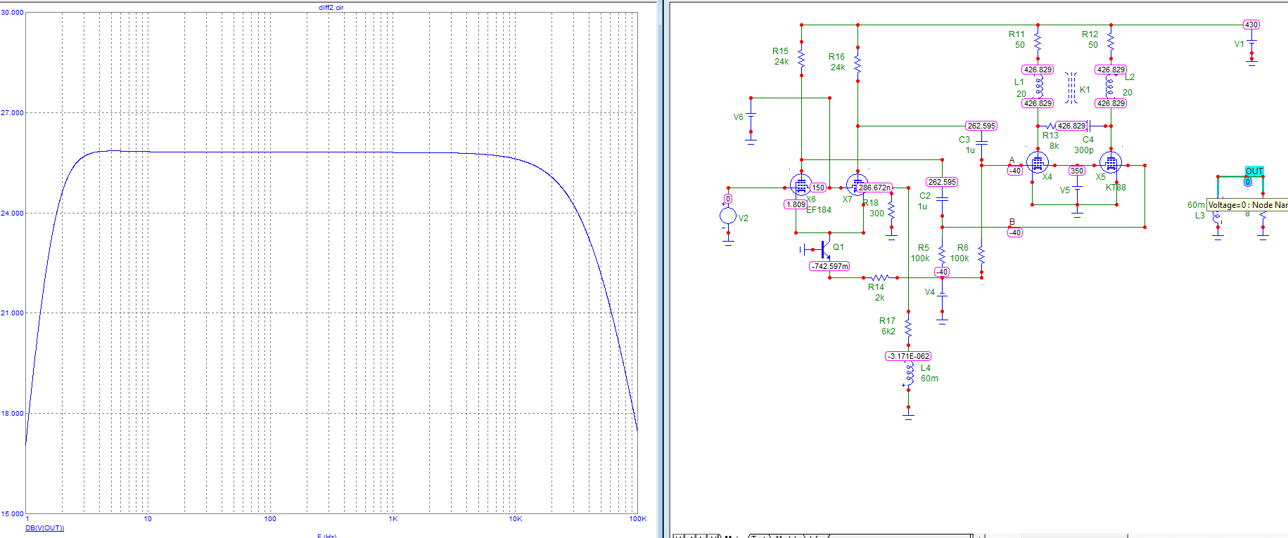

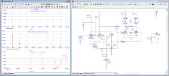

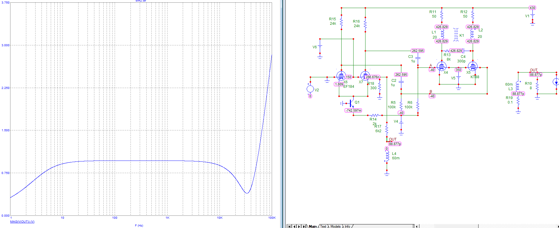

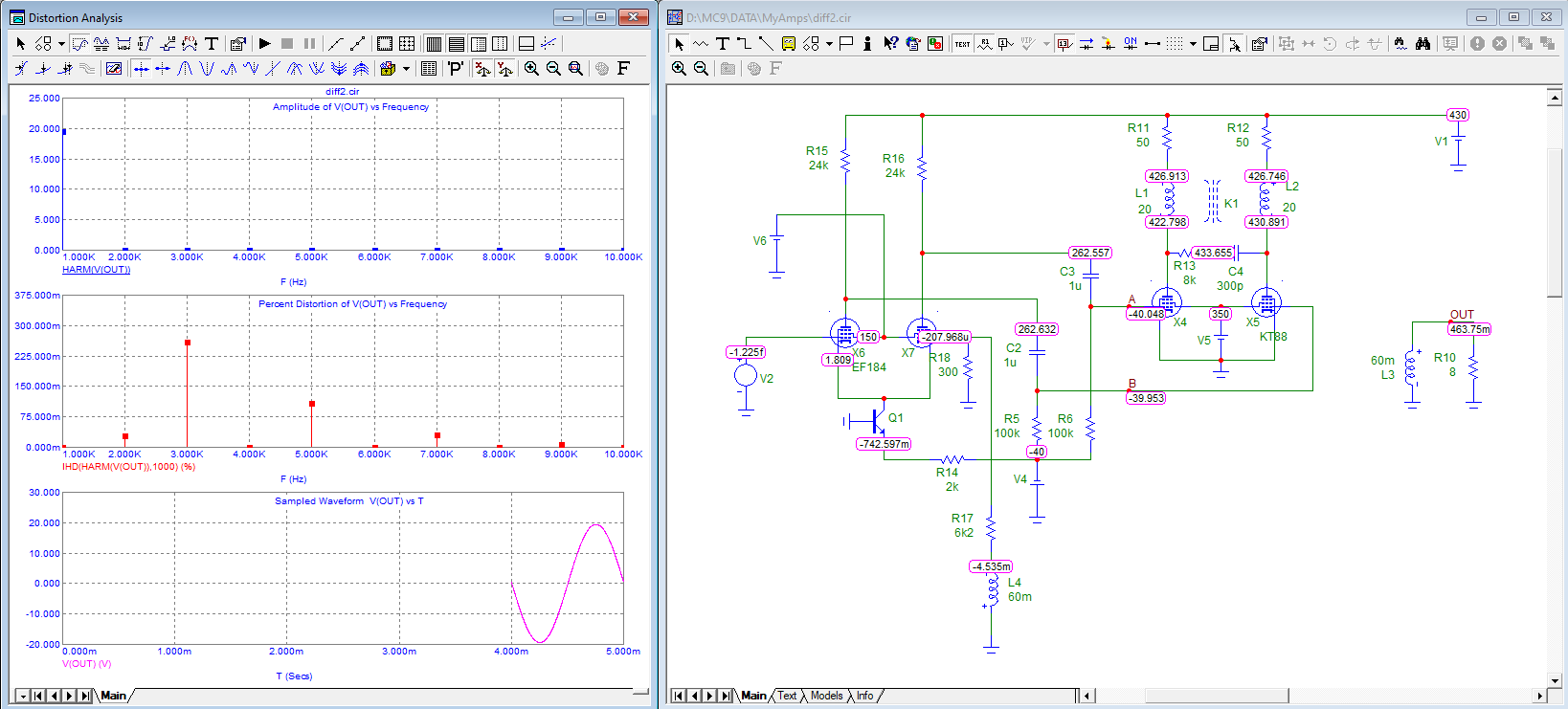

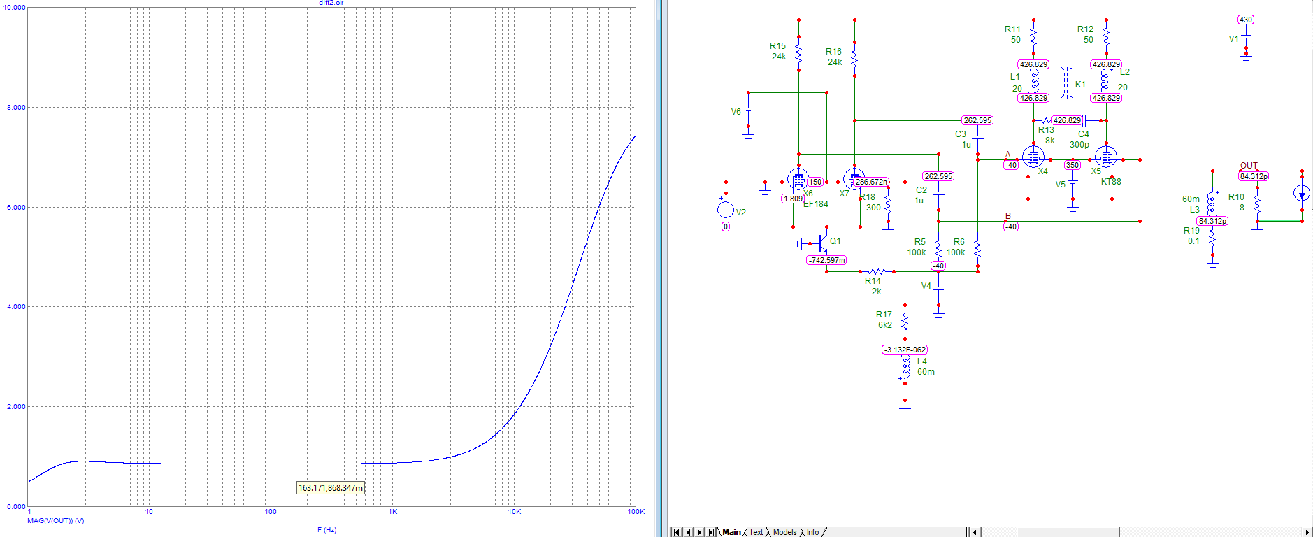

Или подключить отдельную обмотку для ОООС последовательно со вторичкой)
Все-таки возьму сигнал со вторички, это проще, к сожалению, КО добавлю, посмотрю что там с драйвером на больших размахах.
однако в плане снижения выходного сопротивления ооос лучше брать с выходной обмотки,а лучше сделать часть с нее и часть с отдельной обмотки оос

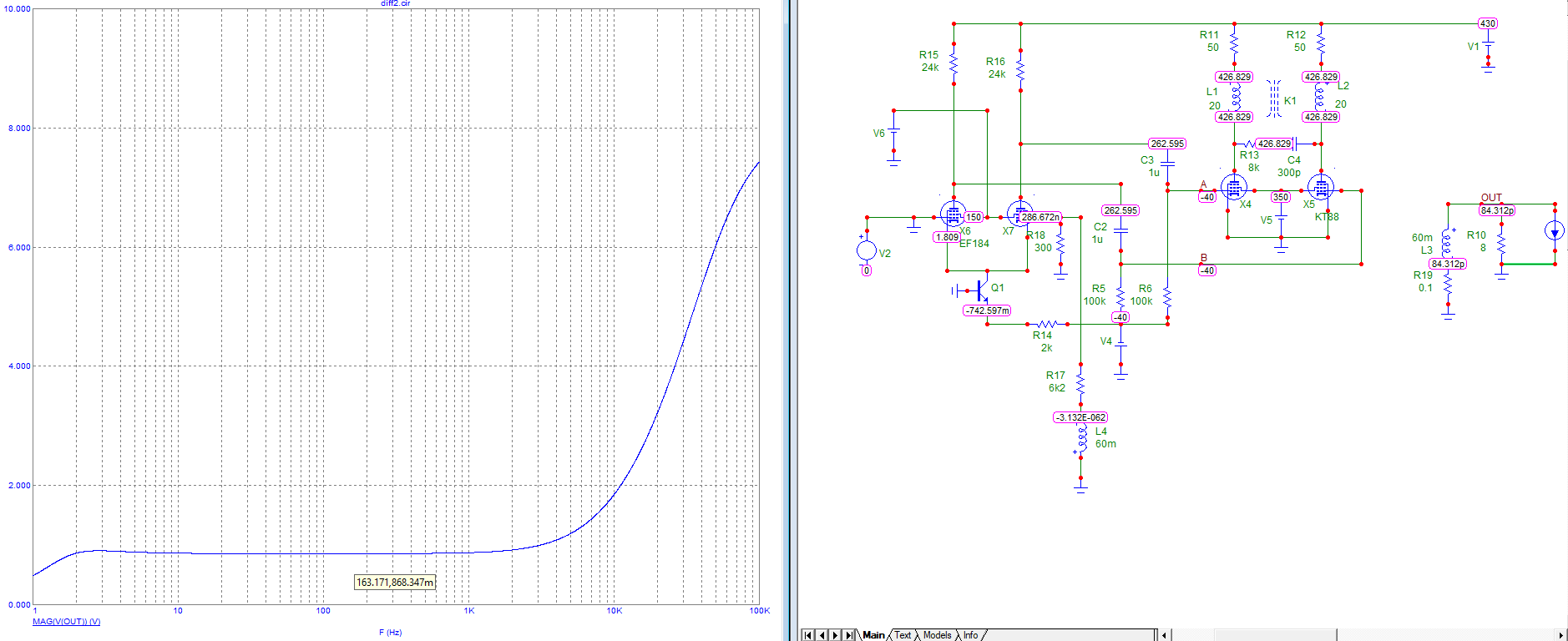

Это может показаться странным, но как раз всё с точностью до наоборот. С отдельной обмоткой выходное примерно 0.86 ома, с выхода - 0.96 ома. Разница - 0.1 Ома - это как раз сопротивление вторичной обмотки. На картинках зависимости выходного сопротивления от частоты в омах. Рост на ВЧ - влияние индуктивности рассеяния. ООС поддерживает напряжение на внешних зажимах обмотки. Но на внутреннем сопротивлении нагруженной обмотки больше падает.
Мне недавно кто-то доказывал совершенно обратное, клюнув в макушку типа: Ой, а у тебя тут ООС не с динамика взята, а с доп клеммы, в воздухе болтается, прям - непорядочек!
Да, немного странно. У нас же выходник не полностью охвачен ОООС при отдельной для нее обмотки? Как так?
Ну, вот смотрите на постоянном токе. Допустим, наиглубочайшая ООС держит на внешних зажимах обмотки ровно 10 вольт. Но на внутреннем сопротивлении обмотки падает 123 милливольта, и на самом деле на нагрузку приходит только 9.877 вольта. Т.е. сопротивление вторичной обмотки оказывается за пределами ООС
Тут ситуация как с операционным усилителем. Какую глубокую ООС ему не делай, сделай ему петлевое усиление хоть 1000дБ, но шумы операционника и напряжение смещения никуда не денутся, хоть тресни. Всё равно будешь ставить балансировочный резистор или интегратор. Потому что дифференциальное напряжение находится вне контура ООС. И если окажется, что оно зависит от синфазного напряжения, никакая ООС его не выправит. Тупые сверхлинейщики этого не понимают. У них в симуляторных моделях ведь все транзисторы одинаковые, без разброса параметров.

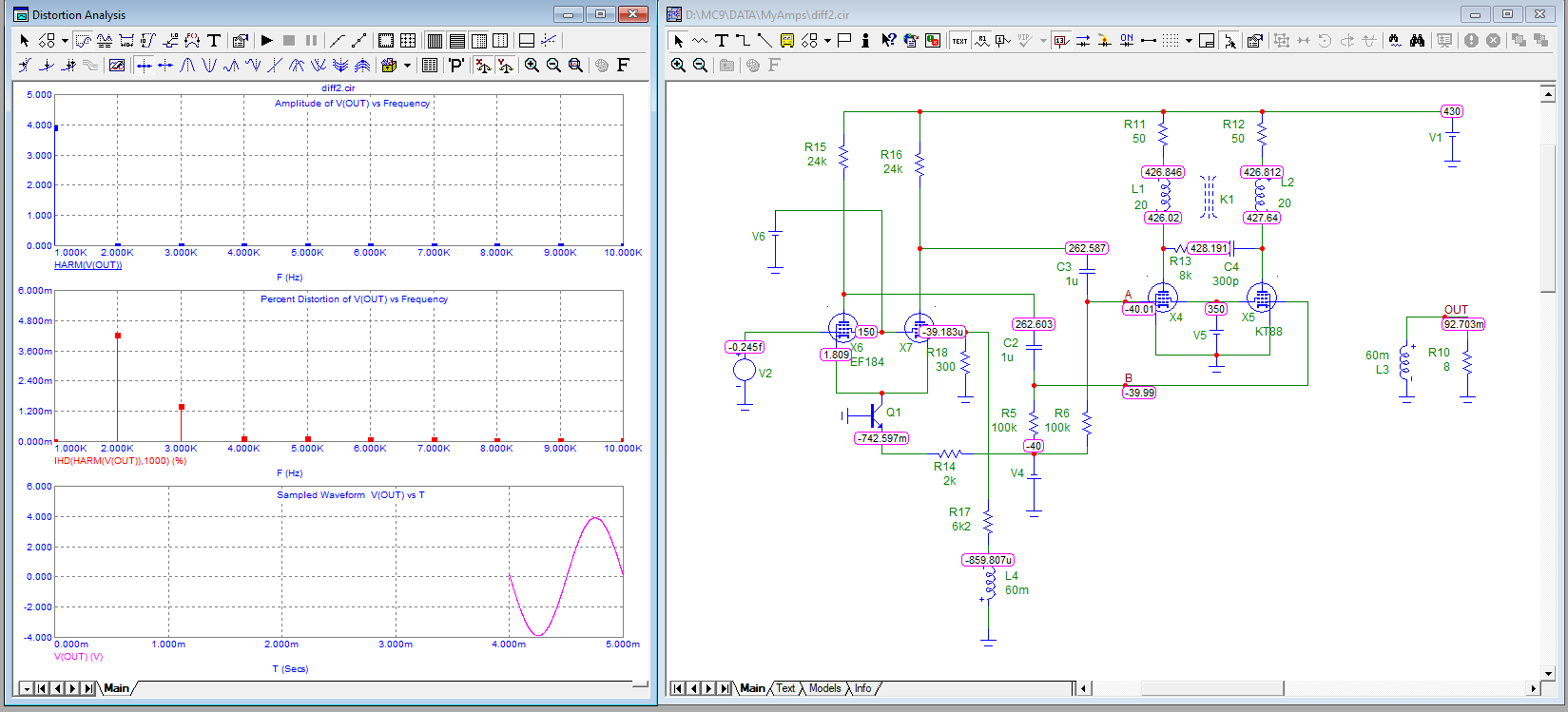

Друзья, простите великодушно, я накосячил. Когда измерял выходное сопротивление, не заметил, что у меня обмотки выходная и ООС в разных фазах. Сейчас повернул как надо, и всё встало на свои места. Всё правильно. Если брать ООС с выхода, то выходное будет меньше. Виноват, исправлюсь.

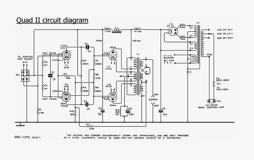

Это будет Quad II
    144.4 KB · Просмотры: 143
У второго Квода ФИ сделан по-другому. В нем четные гармоники не компенсируются, если я не ошибаюсь. И ток через входные лампы никакой вообще. Вообще дилемма, конечно. Если КО ставить, то требуется большой размах от драйвера, т.е. его искажения уже велики, но выхлоп намного линейнее и ОООС нужна существенно меньше. Если без КО, то искажения драйвера заметно ниже, но выхлоп более грязный и ОООС нужна больше.

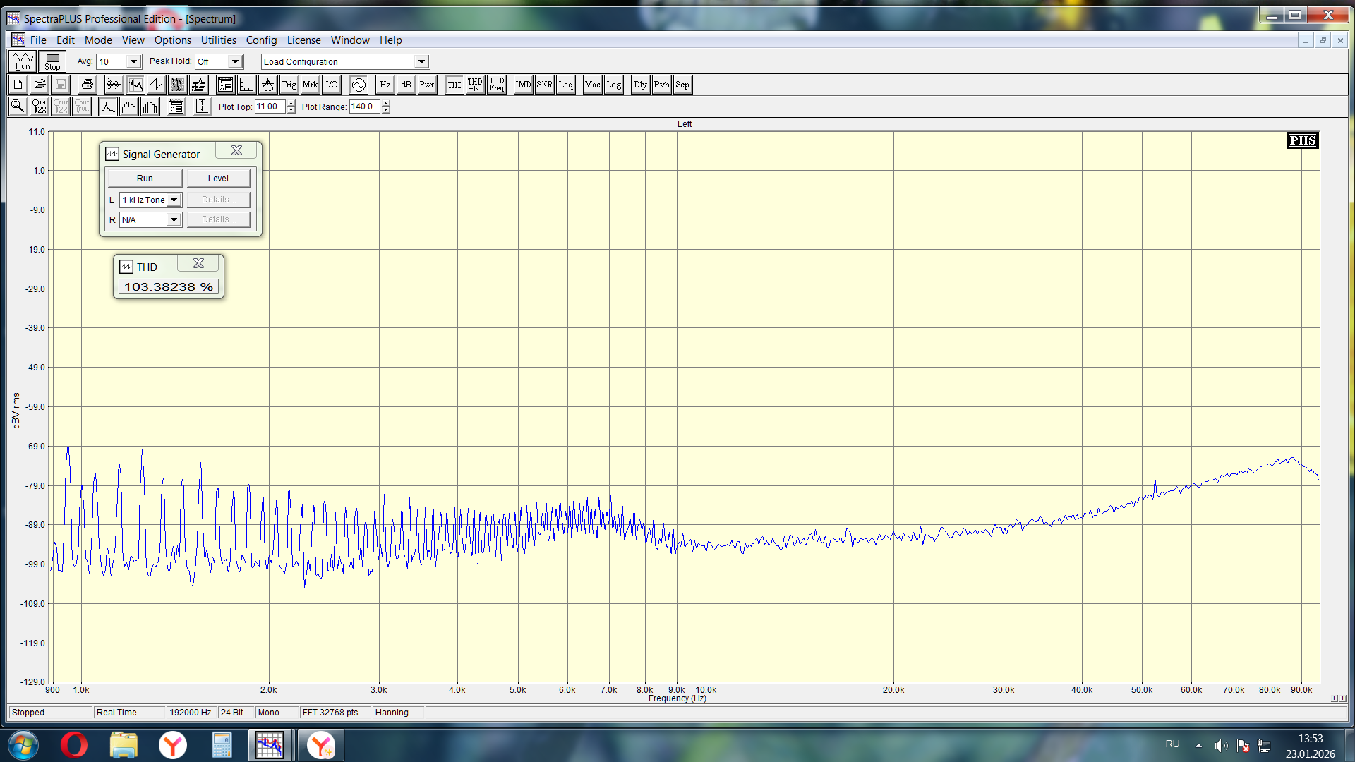

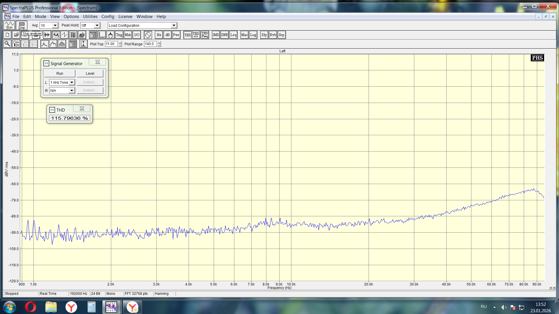

Аксакалы, проблема в левом канале, наблюдается такая херня, думал от ИП на 12в который находится слева и вблизи банки фильтра анодного питания, думаю наводки, отключил это хозяйство, картина не поменялась, перестановка ламп из правого канала тоже без эффекта smile_15 от чего эта лесосека может быть?
шото похоже на наводки от питания. этот лес похоже идет через 100гц. попробовать карту саму на себя теми же проводами. и шо там за картина снизу? взять надо диапазон 20-20000гц
В другом канале этого леса нет теми же проводами!
С Спетраплюс не совсем разобрался, как в окне открыть ту часть диапазона которая ниже 1кГц?

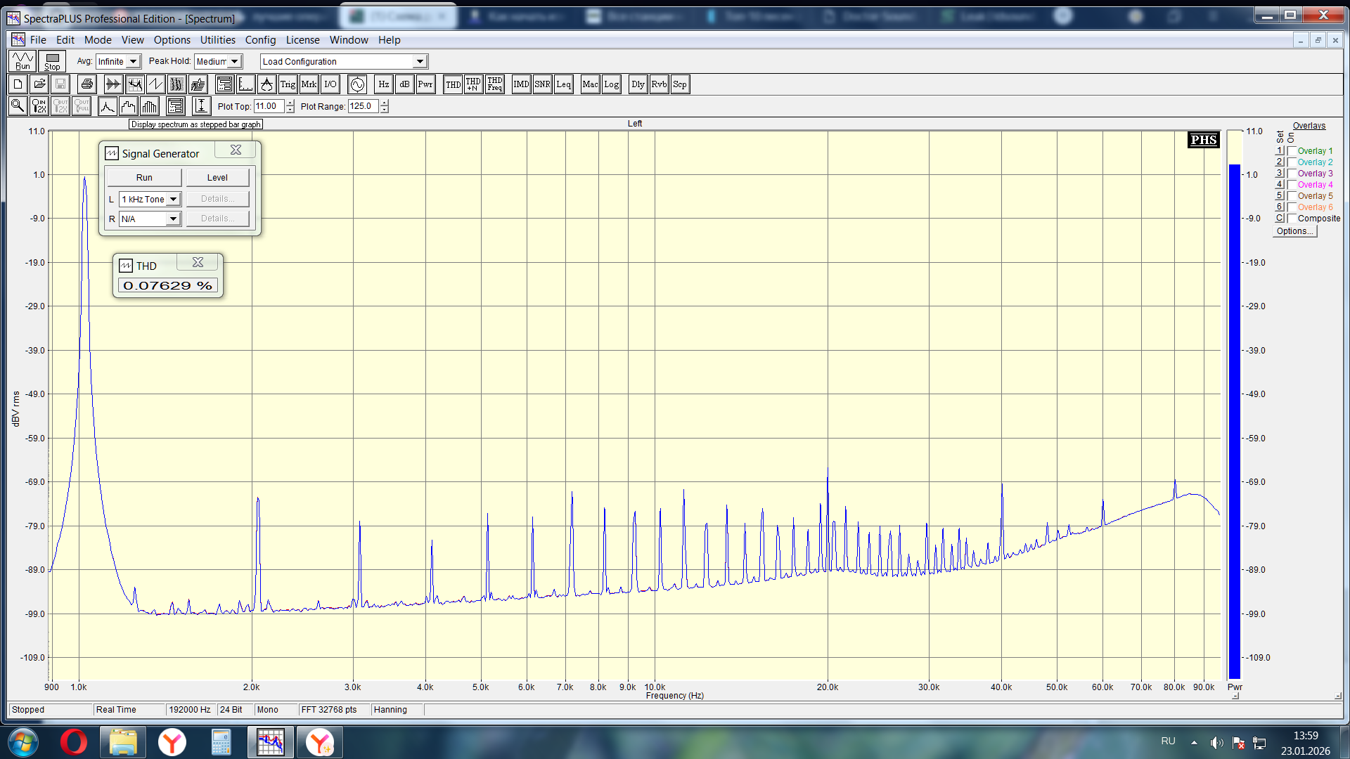

вот шет, это РГ в ноль, выход с компа к усю не подключен
только подключаю выход с ЗК компа к усилителю вот такая фигня
это с внешнего генератора FNIRSI
с измериловкой выходит проблема, с кабелями, вроде специально паял из микрофонного кабеля шнурок
вот это похоже на наводки переключения диодов в питающем мосте. Надо или снабберы или трансформатор от схемы подальше держать, ну или экранировать его же.

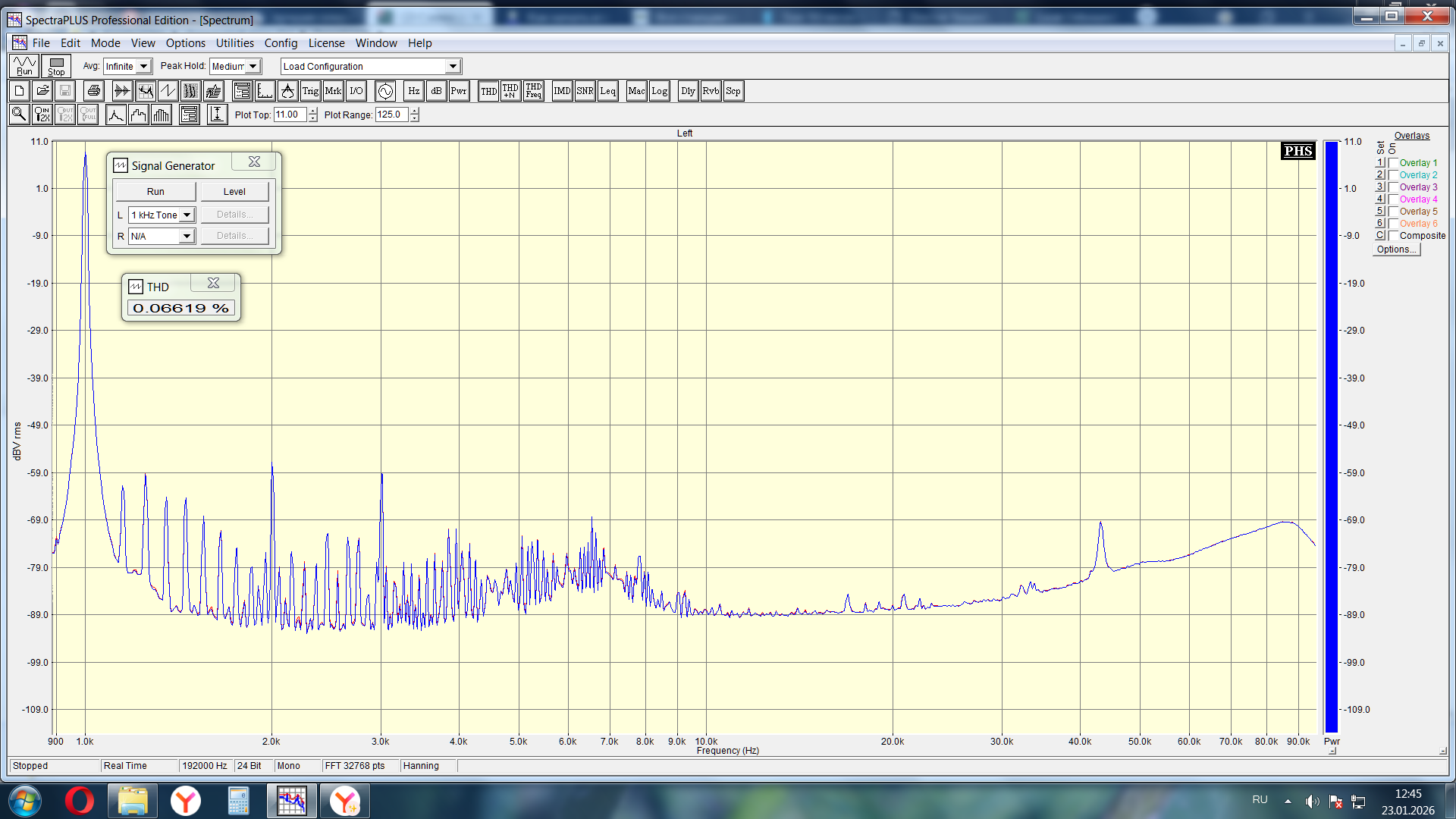

Попробуйте настроить так. Нижний ряд иконок, слева крайняя- линза увеличилка. Она первая, идете вправо до восьмой , там цвета раскраски шкалы, а внизу частоты начала и конца шкалы экрана. Натыкайте другие значения, шкала растянется,
Не забудбье в итоге вызвать Config и сохранить как Save Configuration , обозвать как-то понятно. И потом через Load конфигурейшен вызвать рабочую настройку. Потом Спектра сама запомнит и будет выдавать настроенную шкалу.

Сначала вы нам расскажите как вы избавились от предыдущего леса, а то как то коротко ответили что то типа "проблема решина"
Можливо, проблема монтажу. Земляна петля, або невдале блокування живлення.
Я би таки перевірив монтаж на предмет різниці його між каналами, під'єднання земельних кіл та живлення.
Мы ванговать не можем. У вас разводка обоих каналов идентичная? Такое ощущение что силовой и сигнальный провода где-то идут рядом параллельно. Давайте фото монтажа, хоть что-то можно будет увидеть и попытаться предположить.
Не сбивайте новичка с привычного порядка действий: сначала намерить, потом прибежать за помощью разобраться в увиденном на экране безобразии, и только после этого взяться за изучение тонкостей измерилки.
