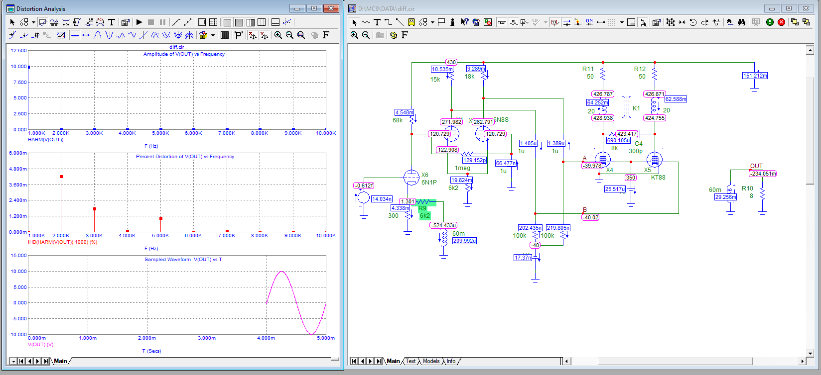

Ну да, классика. Я тут ИИ мучал по схеме двухтакта на КТ66, он меня упрямо подталкивал к схеме моего же "простенького" от которого я отказался много лет назад. Тем не менее, он настаивал) Дифф на EL803 в пентоде с ИТ в катодах и выхлоп на КТ66 в пентоде с КО, плюс небольшая ОООС. Говорит, лучше не сделать.

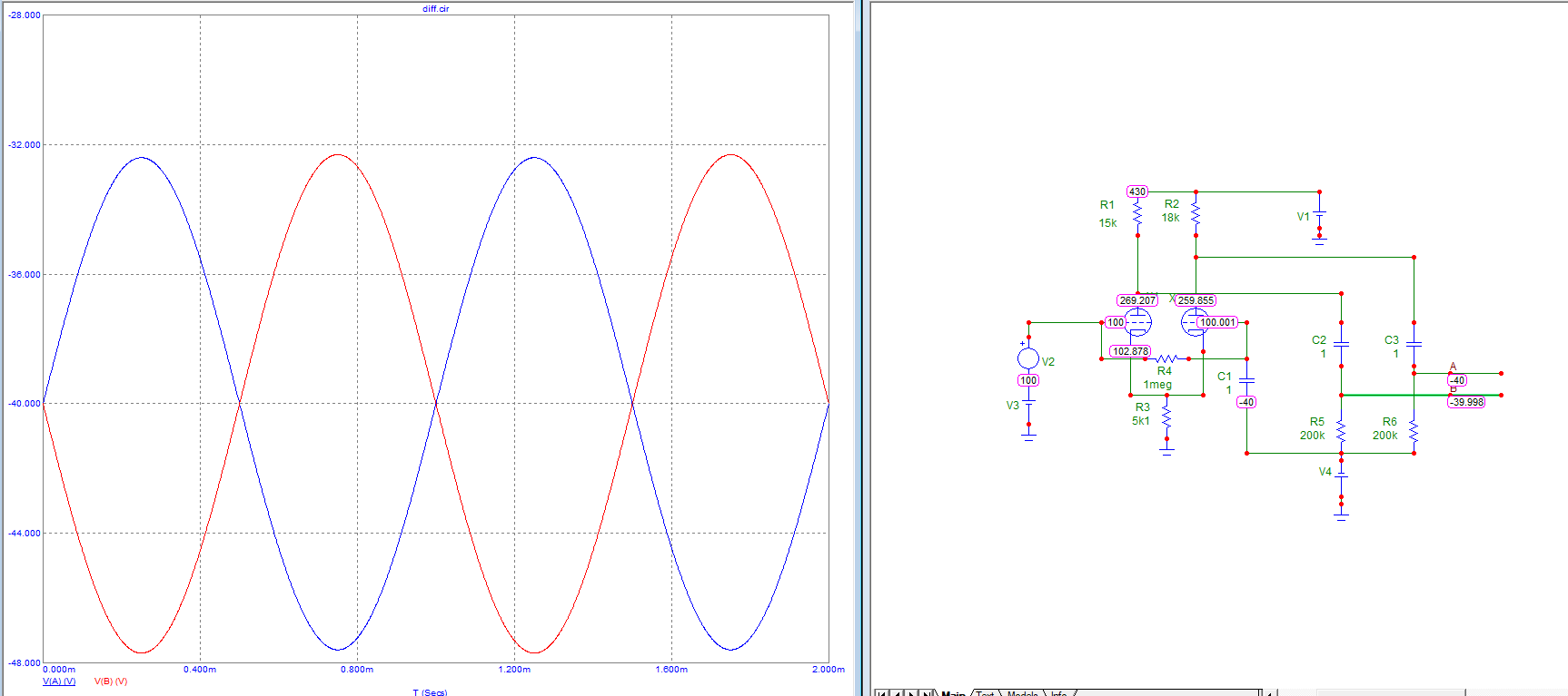

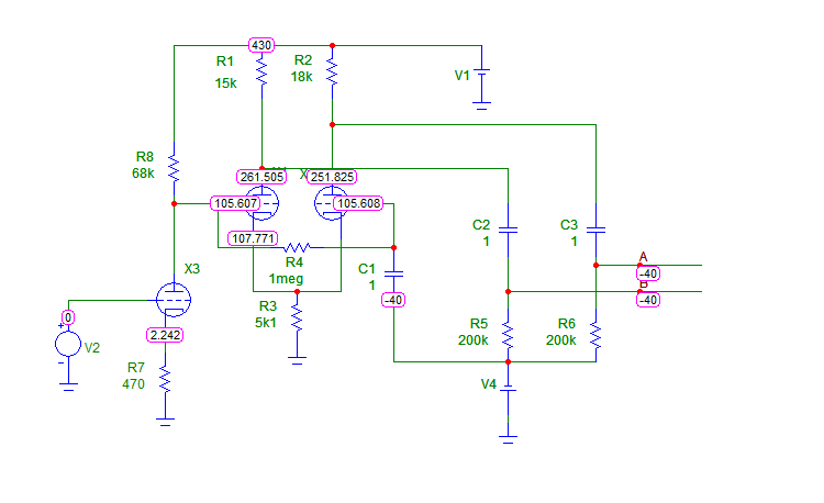

Применение каменного ИТ в дифкаскаде далеко не всегда оправдано. Принцип тут понятен - ток анода триода справа должен измениться ровно на столько, на сколько изменится ток анода триода слева, но с другим знаком. Т.е. сумма должна быть константой, а за это как раз отвечает ГСТ в катодах. В идеале получаем равенство амплитуд на анодах и нулевые чётные гармоники. Но это только в идеале и в симуляторе. А реально, вот здесь чётные гармоники не нулевые
Причин несколько
1. На входе дифкаскада стоит однотактный каскад, который сам по себе генерит чётные гармоники.
2. Даже внутри одной колбы лампы дифкаскада есть разброс параметров половинок.
3. Разброс номиналов резисторов в анодах.
4. Разброс параметров выходных ламп. Даже если сбалансировать анодные токи в ноль, крутизна всё равно разная.
Ввиду этого, можно не заморачиваться на транзисторный ГСТ, а смело ставить резистор. Давно уже придумано, и не мной. Чтобы избежать небольшого перекоса в дифкаскаде, номинал анодного резистора триода справа берут чуть больше, чем у левого. Чем больше мю триода, тем меньше должна быть разница. Для 6Н8С с очень небольшим мю это будет выглядеть, как на картинке ниже.
Кроме того, разброс крутизны выходных ламп я использую во благо. Сначала измеряю спектралабом спектр только что собранного усилителя, смотрю на величину второй гармоники. Потом меняю выходные лампы местами. Вторая гармоника обязательно изменится - станет больше, или меньше. Оставляю наилучший результат. Да и кому она мешала когда-либо, вторая-то гармоника?
ЗЫ. И резистор купить проще, чем экзотический транзистор. Я уж не говорю про линейность и стоимость.

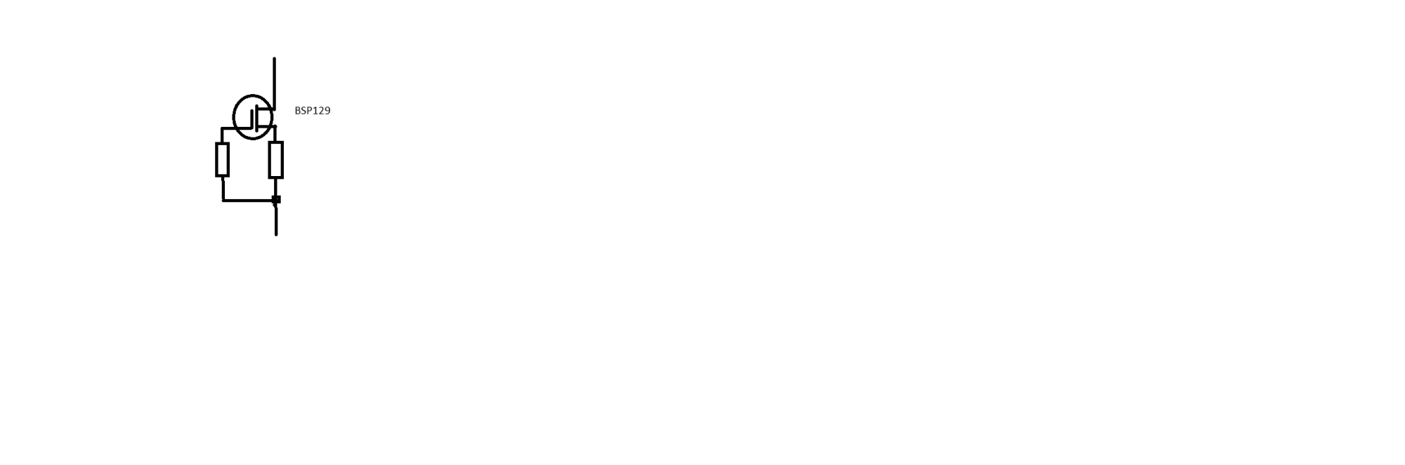

Резисторному хвосту в диффкаскаде нет равных по стоимости, надежности, частотно-независимым свойствам. Другое дело, хочется длинный хвост применить, а питание высокое отрицательное не завезли на базу. И начинаются брачные танцы с источниками тока.
    12.1 KB · Просмотры: 149
Тогда делаем схему как на моей картинке, там нет подземного питания. Схема классическая.

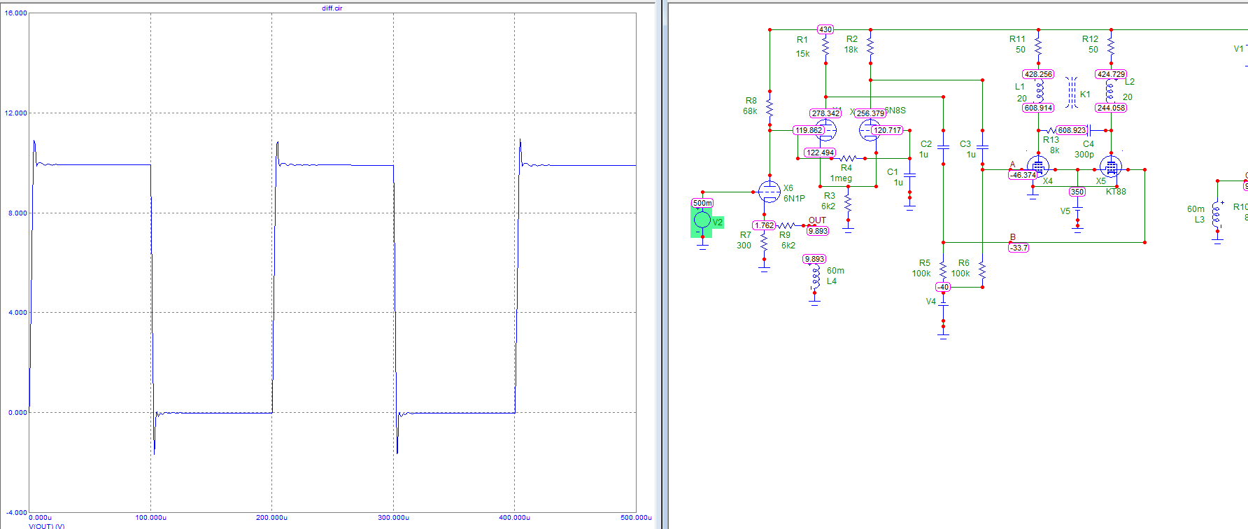

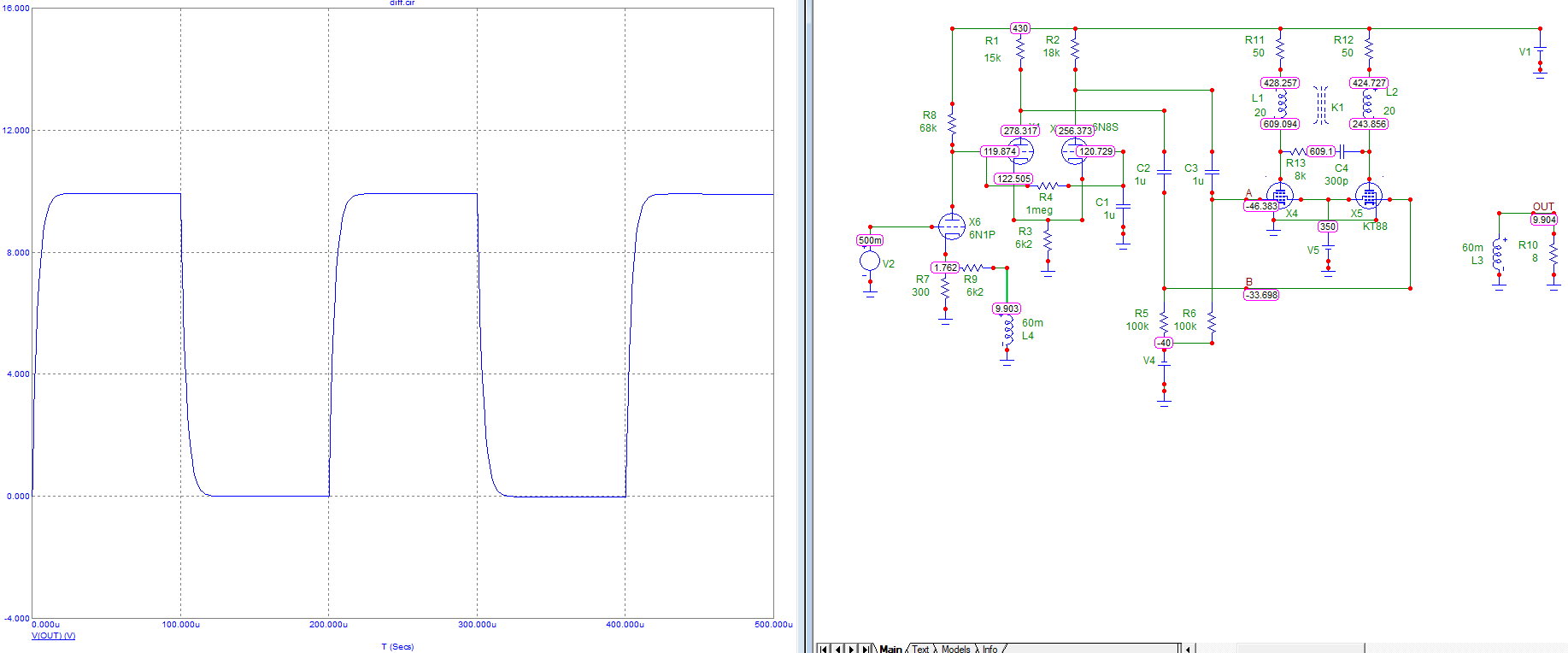

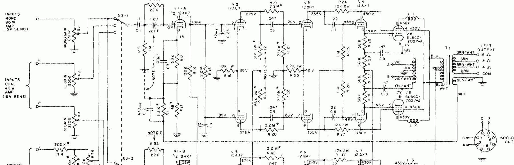

И ещё есть важный момент в проектировании усилителей с ООС. Каждый раз посыпаю голову пеплом, когда вижу, что ООС снимается с той же обмотки, куда подключена АС. По давней древней традиции, о которой давно позабыто, ООС должна сниматься с ОТДЕЛЬНОЙ обмотки. Как, например, в легендарном Макинтоше-240. Я ещё на старом АП указывал Линксу на это обстоятельство. Не проникся. Как раньше делал, так и делает. Но это неправильно, и разница колоссальная. Продолжение следует.
Смотрим картинки, сравниваем. На первых двух ООС снимается с отдельной обмотки. На двух следующих - прямо с выхода. Видим, что в первом варианте картинка похожа на картинку усилителя без ООС, потому что в первом варианте полоса частот в контуре ООС на пару порядков шире и ООС намного быстрее. Во втором случае полоса часто в контуре ООС намного уже, быстродействие ООС ниже, и поэтому появляются выбросы на ПХ. Звук это никак не облагораживает, и потенциально ведёт к неустойчивости усилителя, которую приходится спасать всевозможной коррекцией.
Почему такая разница? Индуктивность рассеяния на обеих обмотках одинаковая. Но в первом случае обмотка нагружена на 8 ом, а во втором случае - на 6.2 кОм. Постоянная времени Ls/R отличается в 6200/8=775 раз. От такая вот ...я, ребяты...
Кстати, в своей статье про Linx-38 автор пишет, что глубина ООС у этого усилителя всего 6дБ. Потому что сделать больше он не может. А это потому, что ООС не правильная.

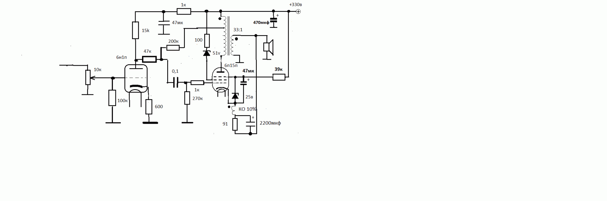

Или вообще не мотать, а брать ООС с первичной обмотки - ООС ещё быстрее будет. Так родился покемон. Кстати, в ТВЗ1-6 есть отдельная обмотка ООС. А это вообще не хиенд, это телевизор первого класса.
    28.4 KB · Просмотры: 103

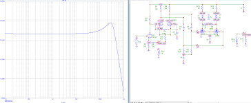

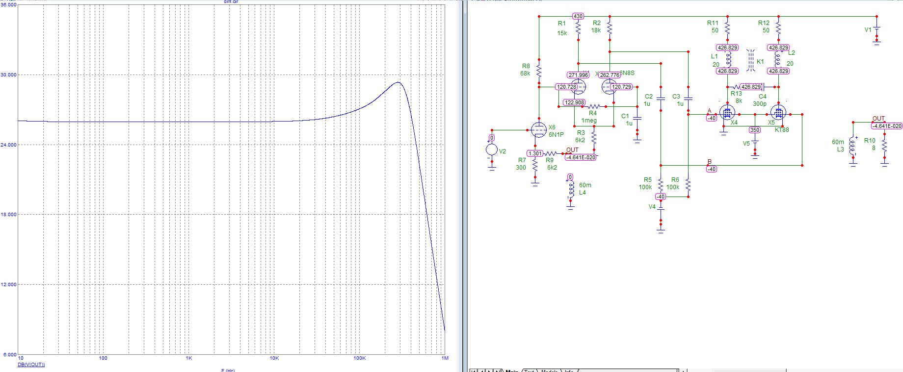

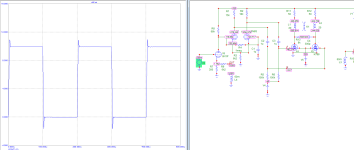

Вот такой мне ИИ рисовал как раз.
АЧХ. Это всё не отменяет возможной необходимости коррекции. Модель трансформатора у меня хоть и учитывает индуктивность рассеяния, но паразитных емкостей в ней нет. И не учитывается монтаж. Поэтому корректировать придётся по месту в железе.
    65.4 KB · Просмотры: 83
Сейчас проектирую такой вариант на 6П14П-ЕВ, потренируюсь. E180F на входе, потом, если устроит, на КТ66 перейду.
Наверное добавлю отдельную обмотку для ОООС.
