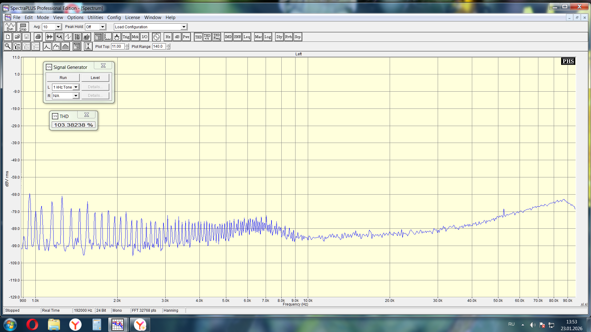

Фон появляется когда подключаю выход с компа, так фона нет, на голубой провод не обращаем внимания

Ващета, выход карты замыкается сам на свой вход и дается сигнал с генератора , смотрим чистоту сигнала .
До этого начало всех начал-установки Опшиннс- Сеттингс, Опшинс-скалинг, там все должно совпасть, тактовая 44100 или 48000, FFT Size , обычно 32768 или 65536 .Иначе свалка из гвоздей вместо линии сигнала.

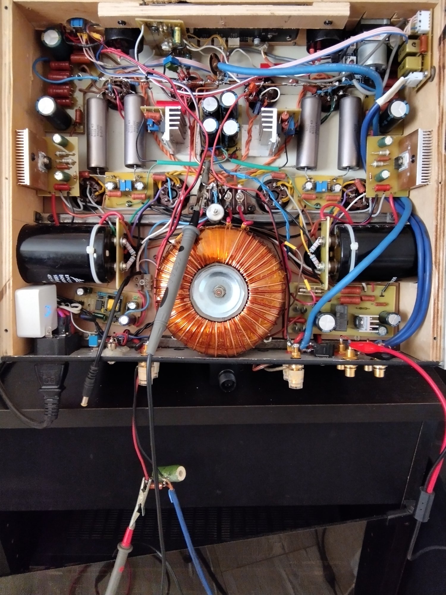

думал от ИП на 12в который находится слева и вблизи банки фильтра анодного питания, думаю наводки, отключил это хозяйство, картина не поменялась

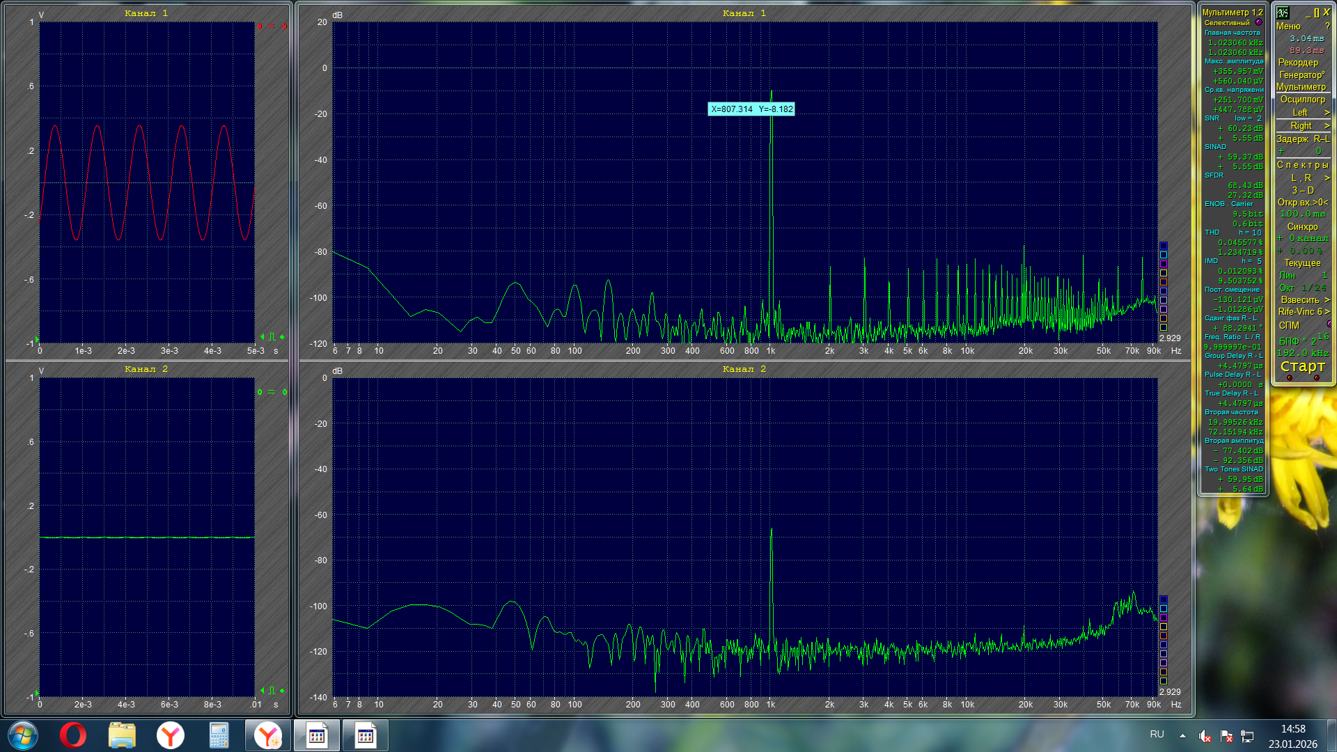

вот с внешнего генератора
вот с компа, шнурок один и тот же

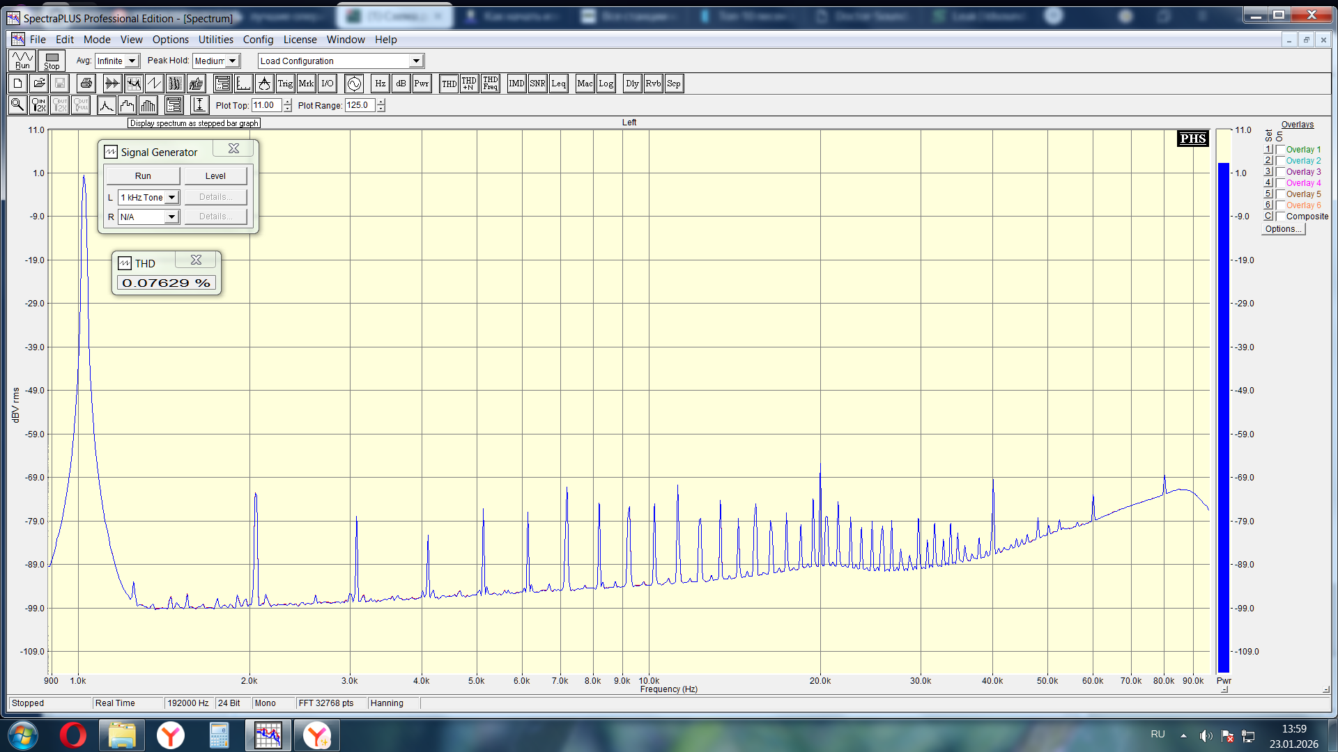

вод с внешнего генератора
вот скомпа, шнурок один и тот же
ну явно же видно что 50 и 100гц торчат. и где то чтото наводят.
и да надо проверить же карту саму на себя теми же проводами что в измериловке. и забыть про 192/24, поставить 44/16 там же нет ASIO доступа.
и мерить в диапазоно 20-20000гц

Самое первое компоновка желает лучшего не знаю как там у вас разведено но вход УМ рядом с силовым Тр. не айс. Могу предположить что над силовым Тр. стоят ТВЗ угадал?
Второе, почему четыре входных разъема? А кабеля два.

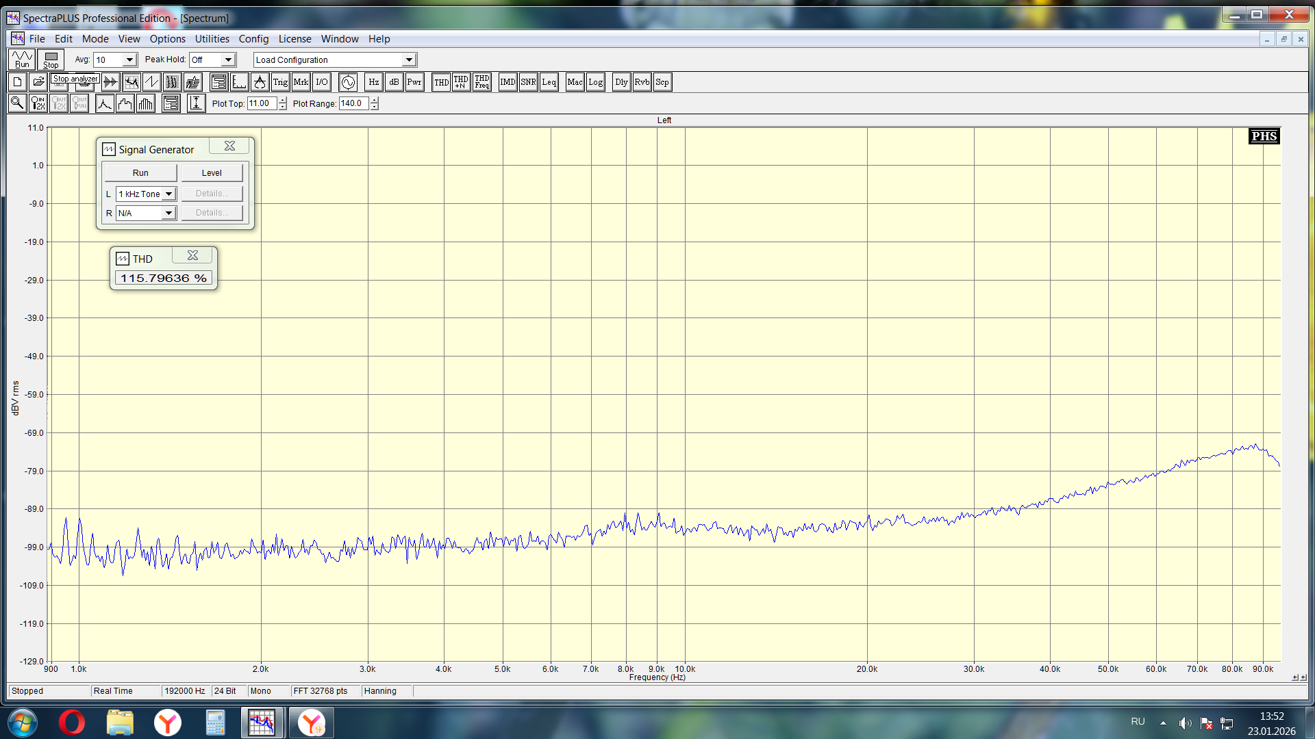

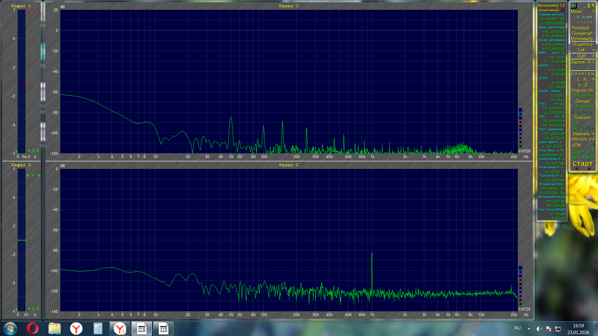

вот вход на тюльпане закорочен, РГ на максимуме, 50 ГЦ -92-93дБ

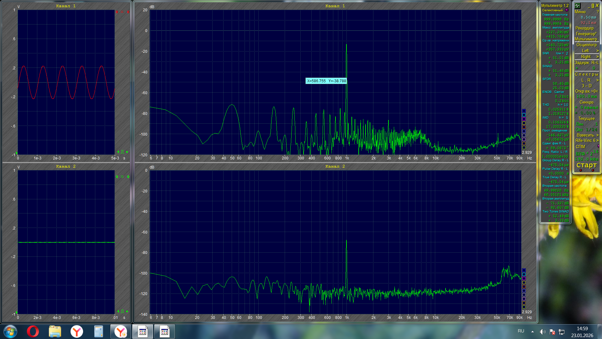

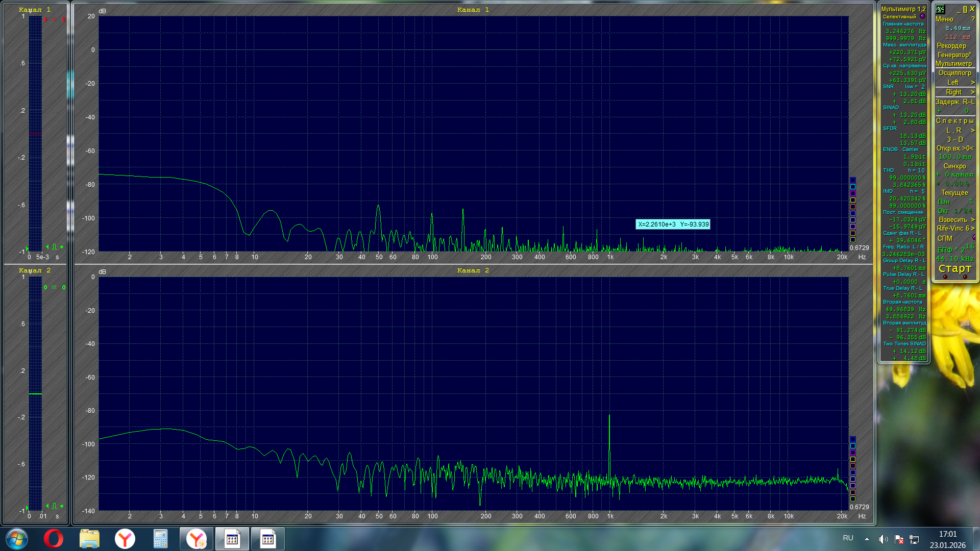

это вход открыт, РГ на максимум, 50 гц -85 дБ
неужели так всё плохо с наводками?

А что вы хотели от лампового усилителя да еще с такой сборкой? -140дБ?
вот я и спрашиваю, что так все плохо? фон -92 дБ с такой, как вы выразились, сборкой?
здесь норм. Только шкалу (канал1) вниз подтяните чтобы было как на канале2 нижний предел 140дб.
здесь терпимо не большой кустарник 5..8кГц.

а что там за звуковая карта? ну даже плохая дает на лупе лучше 100дб
надо добиться на звуковой карте сама на себя лучше 100дб (лучше 110 и более) в диапазоне 20-20000гц
