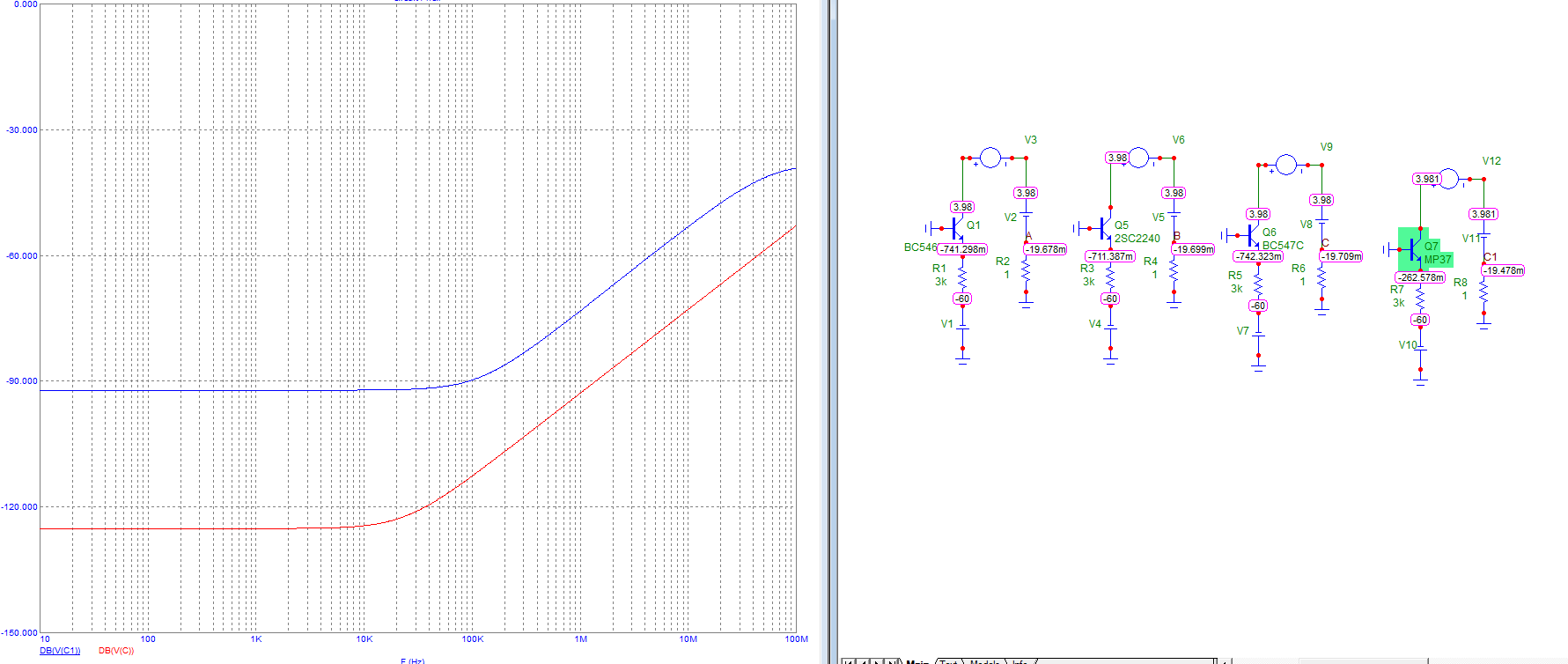

Чисто для прикола, сунул в ИТ МП37 - чтоб на германии, по фэншую. До кремния далеко, конечно, но получается около 40кОм, что в принципе, тоже неплохо и вполне достаточно. Будет ли какая разница по звуку, судить не берусь.
    65.2 KB · Просмотры: 64

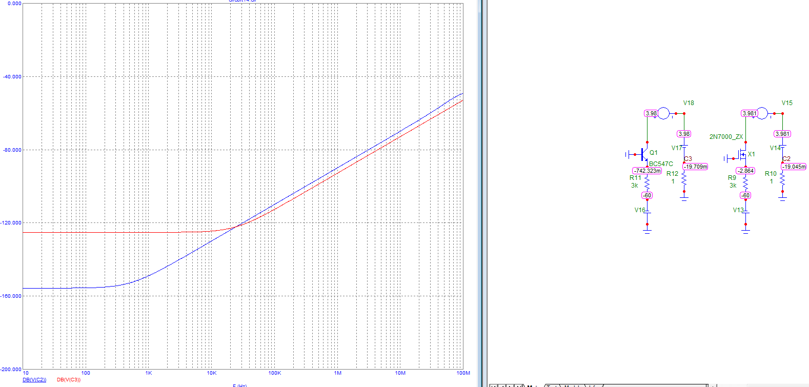

Фэншуй, такой фэншуй... А полевик?
    56.5 KB · Просмотры: 79
Понятно, очень показательно. Т.е. в теории нужен биполяр с минимальной емкостью, т.е. высокочастотный.
Да, и - ВС547С и ВС546B - двоюродные братья, но у первого h21 побольше и результат получше, вероятно именно из-за этого.
150 Мгц, наверное, не лучший вариант, вышеуказанные имеют 300 Мгц.
он по мощнее,надежнее,а емкость всего 4пф,у вд139 уже 50пф,хотя имхо без разницы 5551 можно
Хм, а я по единичному усилению на макс частоте смотрю.
