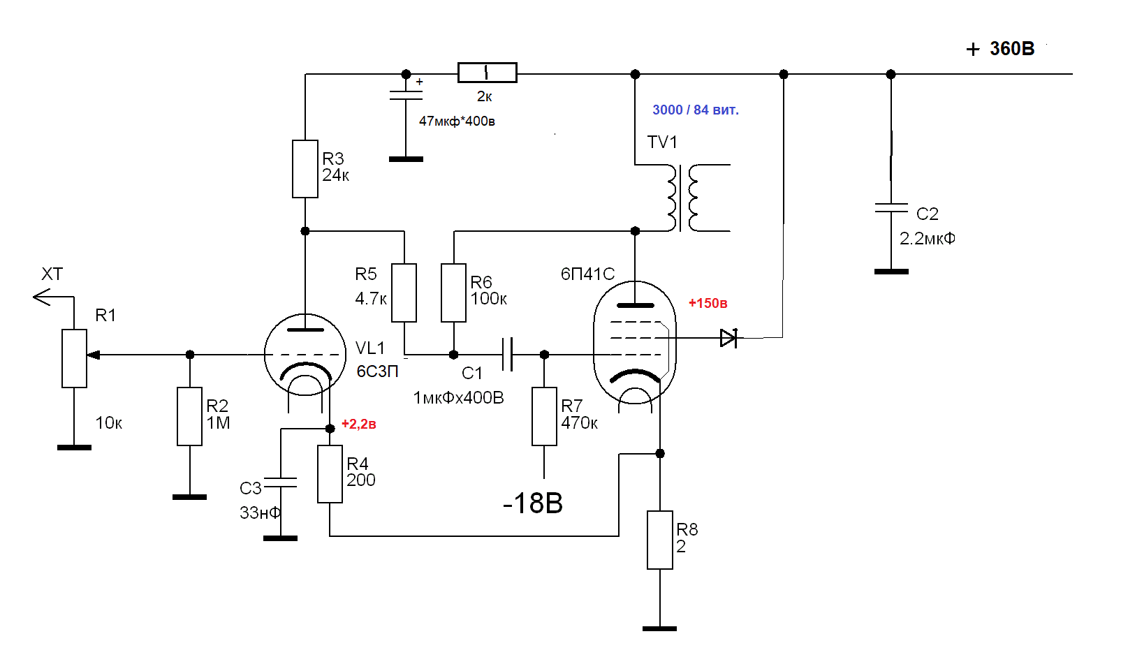

Схема двухтакта

Кстати, седня пыжился, в катоде поначалу было как по предъявленной схеме 330 ом, по итогу наименьшие искажения получил с резистором ок 1,7к и напряжении на катоде ок 8в :oops: , т.е. ток катода в пределах 5мА! При большем токе искажения были выше, smile_15
Если смотреть по ВАХам , то более линейный режим должон быть при большем токе, странно

Прозрели, спасибо. Я до этой вещи дошел лет 5 назад. Вышел на 5мА анодного тока. Сейчас драйвер двумя мА обходится, звук еще лучше.

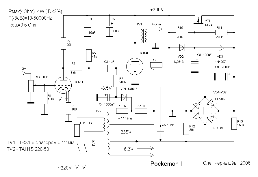

Навскидку схема "Покемон".

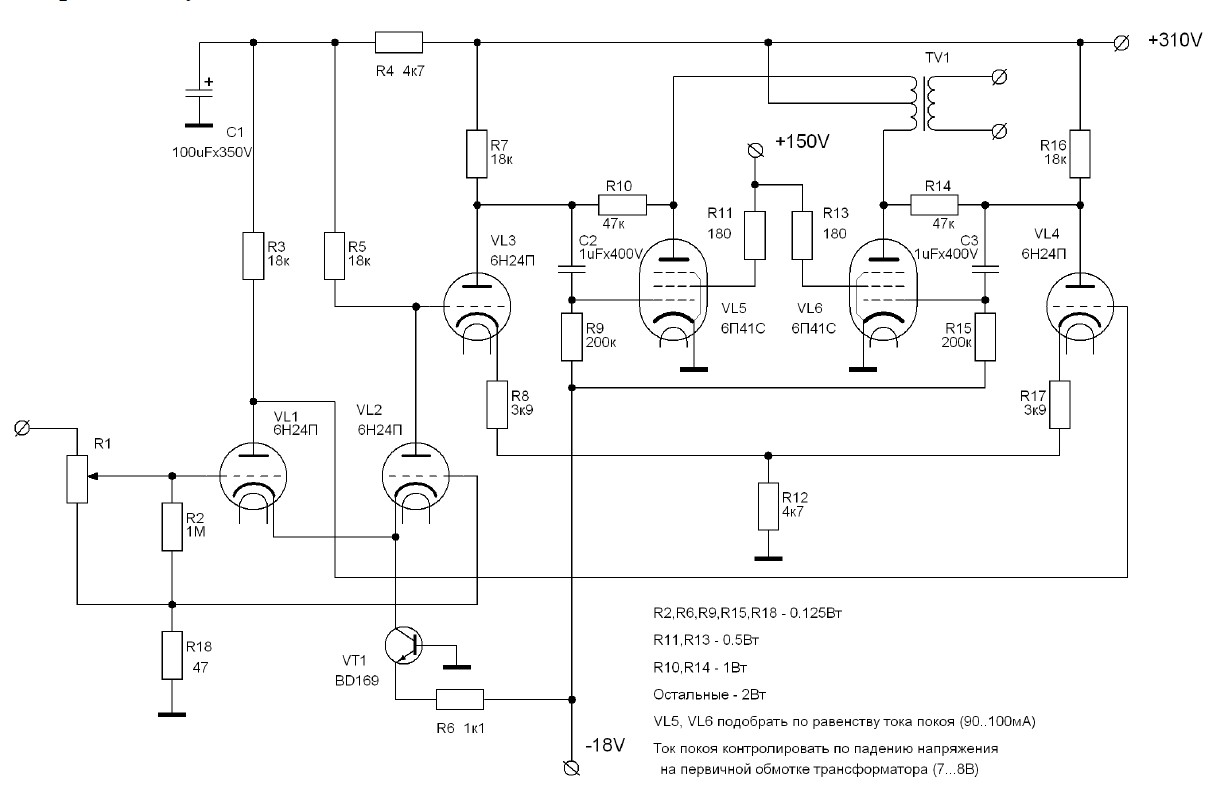

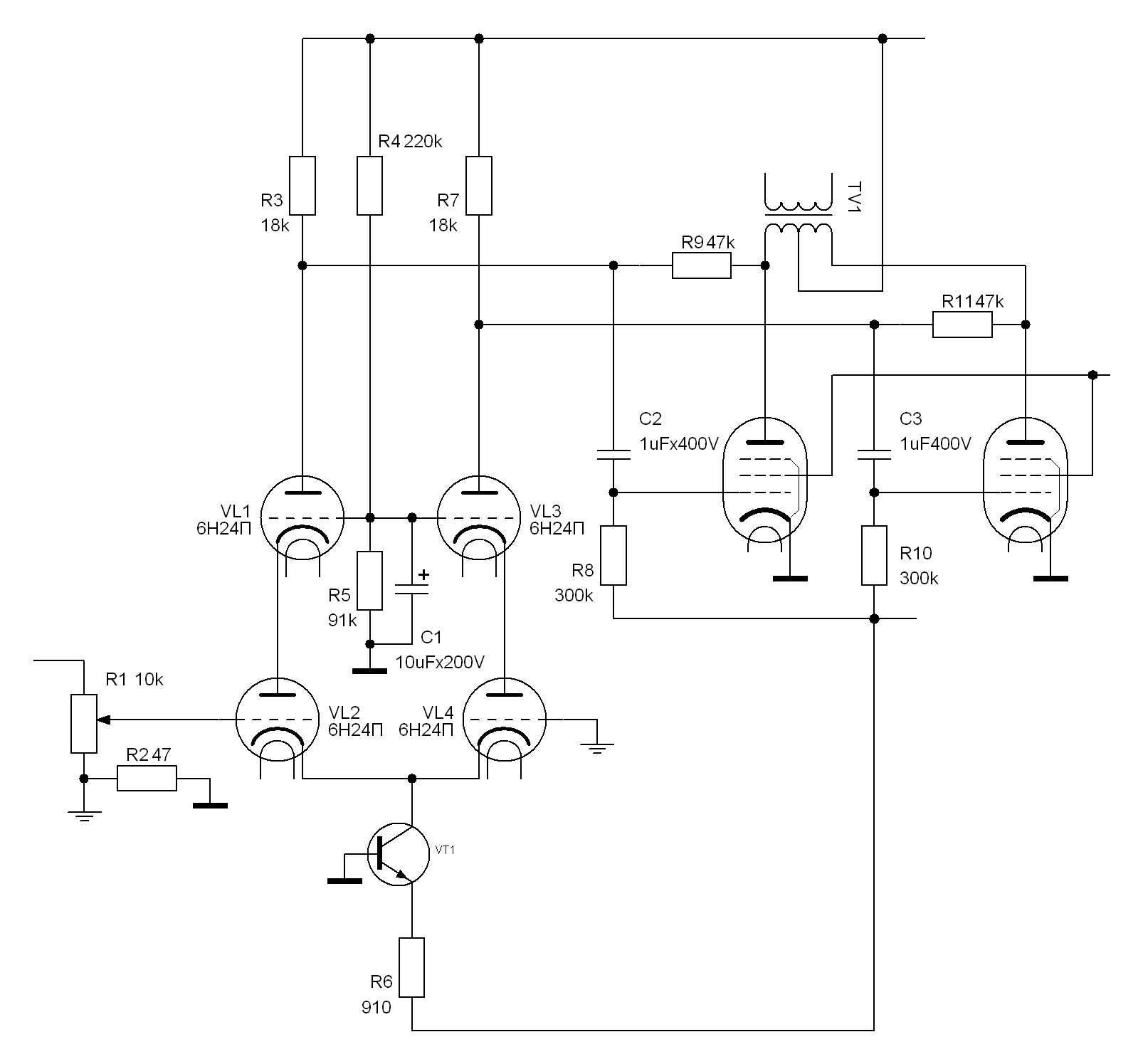

почему выбрали 6н24п? она вроде как для каскода создавалась ,поэтому?
Они дешевле 23-х просто.

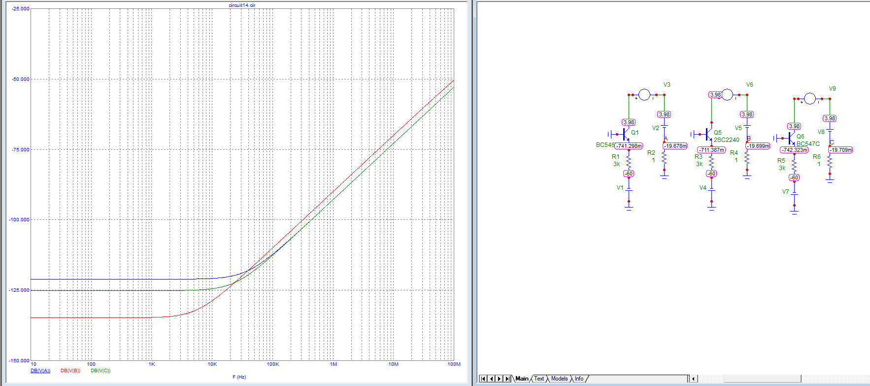

Техзадание было такое. Схема разрабатывалась на заказ. У заказчика этих ламп был вагон, и стоили они в 10 раз дешевле 6Н23П. Обещал я померять динамическое сопротивление источника тока в хвосте дифкаскада. Вот для трёх разных транзисторов. Подземное питание -60В, резистор 3 кОм, на коллекторе 4 вольта и испытательный генератор. Датчик тока 1 Ом, измеряем на нём АЧХ. Для транзистора BC556B в полосе частот динамическое сопротивление почти постоянно, потом падает. Уровень сигнала на датчик -122дБ относительно 1В. Значит, динамическое сопротивление в полосе частот до 20кГц 1.2Мом.

мне человек который много проработал на ламповом заводе Светлана сказал что это совершенно разные лампы....с 6н23п в тч и конструктивно,вроде как половинки не одинаковые,специально для каскода 6н24п
Так у него ещё была схема двухтактного "Покемона", на 6П41С!
Как раз именно его я 15 лет слушал, а теперь трансы загудели, поэтому он на переделке - другие трансы, стабилизированное питание вместо фильтров на мосфет. Заодно со схемой поэкпериментирую. Для начала 6П41С в триоде послушаю.

Вдогонку, как регулировать ток через ИТ, резистором в 3 кОм?
И еще, на ваш взгляд, полоса зависит от емкости перехода или чего то еще?
Визуально вообще не отличить, если бы не надпись. И ВАХ в справочнике одинаковые. У них цоколёвки не совпадают, и в 6Н24П сетка одного триода на экран подключена.
Верно и то и другое. И подземное питание надо хорошо фильтровать, а лучше стабилизировать. Я использовал в своей схеме LM7918 - стабилизатор -18В
С питанием - понятно, у нас всегда стабилизировано. Спасибо! Сильно дешевле моего стандартного ИТ, плюс экономия места)
