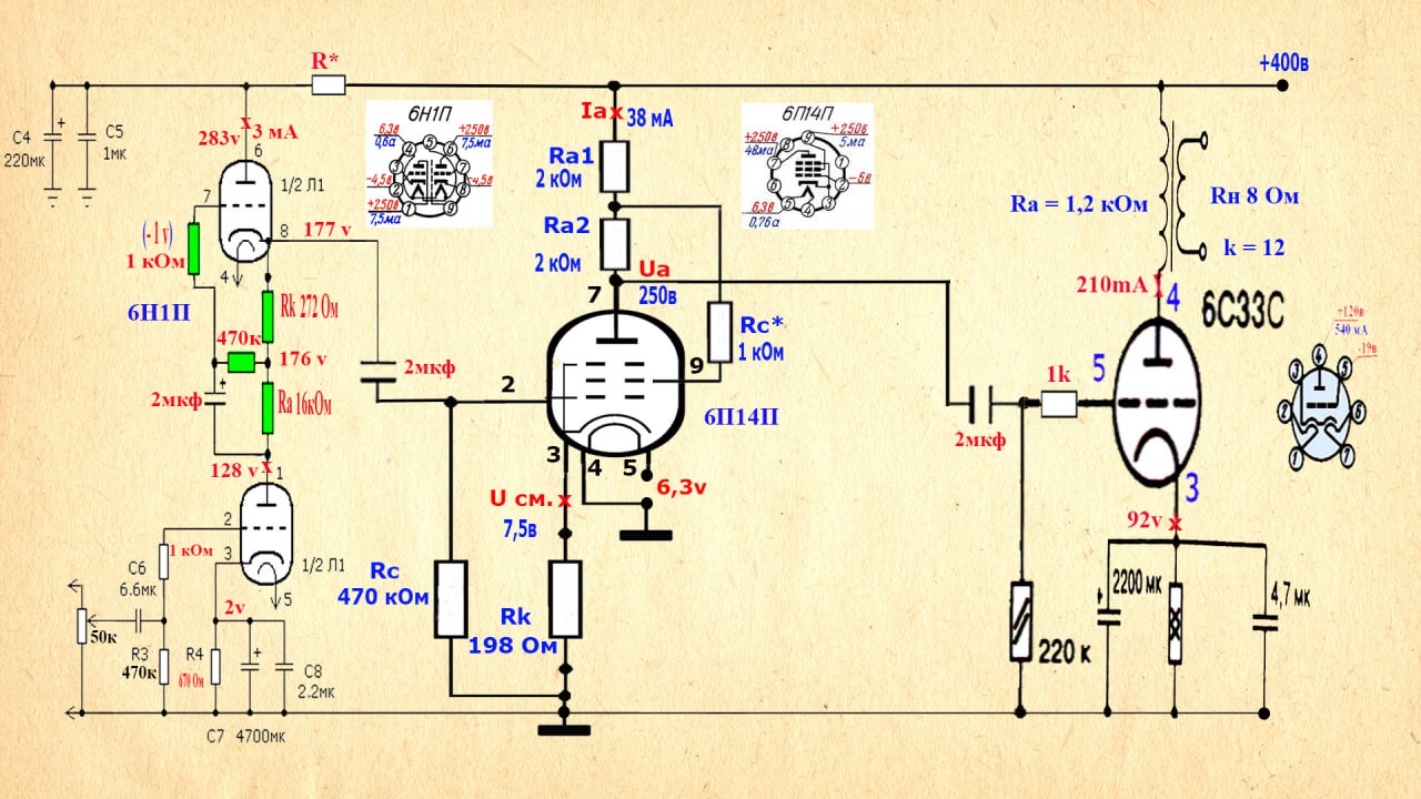

Как куда? В качестве межкаскадных, в ламповые схемы.
Именно так. 68 нф уже приличная емкость в сетку выходных ламп. У меня 47 нф 1000 в работают, в пару с сеточными резисторами 470 ком.
0,1мкф на 1000в благополучно выбраны , работаем с тем, что есть.
Можно конечно по 5/6 шт в параллель ставить, но порой размеры корпуса не позволяют такое сделать, тк навес делаю всегда крайне плотным и с минимальной длинной проводников, поэтому и приходится порой голову ломать, хотя в случае корпуса для РР на 6С33С-В он будет иметь размеры ~ 600/400мм
Гридлик у 6С33С сравнительно низкоомный. Скажем, пусть он будет 100 кОм.
Тогда срез с таким одним 0,068 мкФ будет на 24 Гц, что тоже хорошо. В качестве полосового фильтра.
На 50 кОм придется сдвоить. Но 5-6 впараллель представляется зряшным переводом конденсаторов.
Все упоминавшиеся на этой странице "кошерные", герметизированные, К40У-9, К40П-2, КСГ. - "ПГавильной дорогой идете, товаГищи!"
Да, 100/120к и будет стоять, только на сколько резкий будет фронт сигнала на этих 24гц, остается вопросом, поэтому лишней доп емкость там не будет
На минус три дБ. Первым порядком, плавнее некуда. Акустика вряд-ли будет с ними, работающая от этой частоты. Скорее всего от 40 Гц, или еще выше.
Ну и выходному трансформатору будет куда легче, без подмешивания инфраниза.
Формула F=160/(RC), где резистор в килоомах, емкость в микрофарадах.
33гц по -3 дб низ идет у акустики, твз думаю выдержат (будут торы)
Народная формула 25-30. 30 ком в сетке = 1 мкф. 300ком в сетке =0,1мкф. 100 ком в сетке=0,3мкф И т д. Полоса от 10 Гц.
Полез в тетрадку, на заводе макетил RC и смотрел срез по минус 3.
Нашел одну цепуру, 1, 0 мкф- 10 ком, срез минус 3 на 20 Гц.
Значит, для 100 ком сетки берем 0,1 мкф минимум.
Вообщем тандема в 0.47мкф+0.068мкф будет более чем достаточно во всех смыслах
рЕЧЬ про применение одиночного КСГ 68нф в роли сеточного. 0.47мк уже запредельно много. Одному знакомому с радиотехническим образованием час пытался втолковать, что происходит на сетке лампы и в самой лампе при перегрузке и восстановлении RC цепи и почему нельзя ставить в сетку конденсаторы безумной емкости.

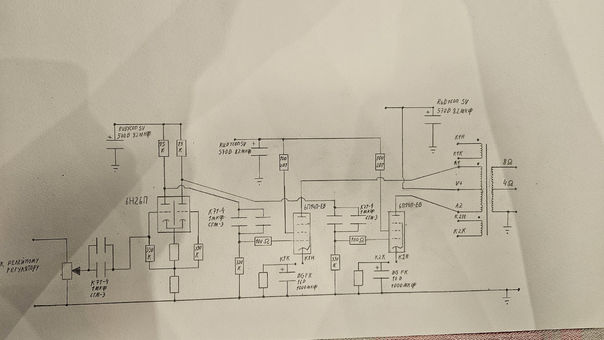

На саму схему можно взглянуть? Есть по ней тема?
Схема грубо говоря будет вариантом тандема из этих 2х, ФИ, на 6Н26П, как в первом варианте, 2 каскад на 6П14П-ЕВ, как во втором, 6С33С, так же, как во второй схеме, только анодное будет выше, и работать все это дело будет соответственно на общий твз
P.s. позднее скину полный вариант

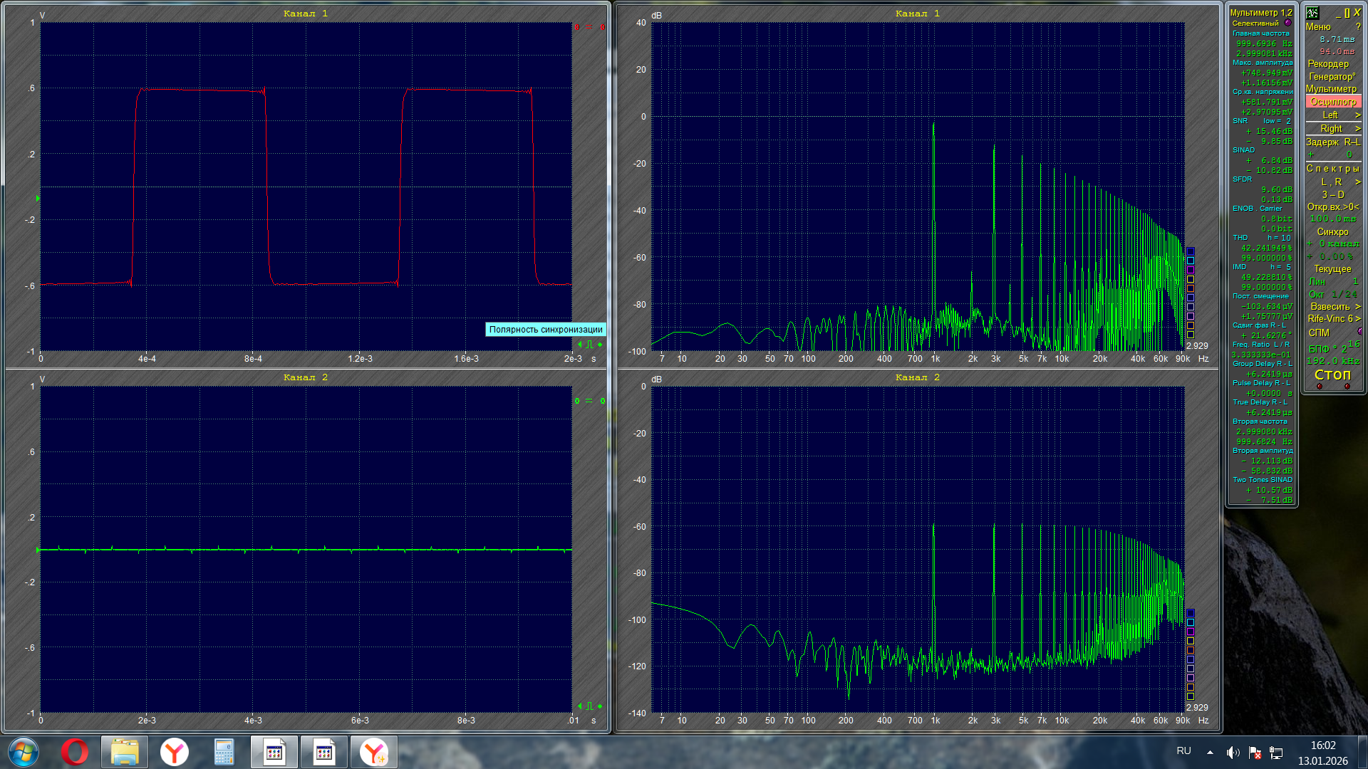

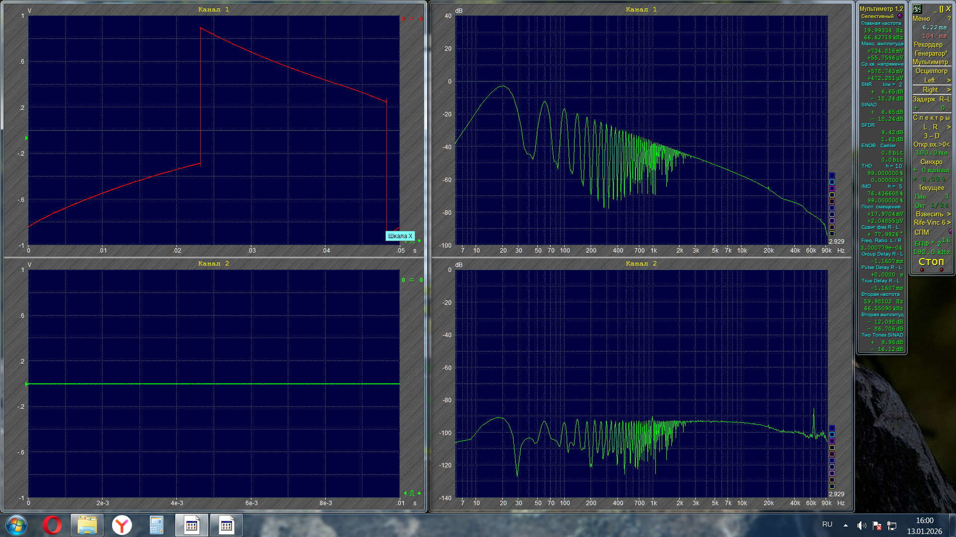

Всё руки не доходили заняться измериловкой, чуток освоил Шмелева и Спектра+
Глянул своё творение и опечалился, гармоник как то многовато, хотя искажения не велики вроде бы. Ишо обнаружил на спектре что усь возбуждается на 42-43 кГц, :oops: при увеличении громкости, причем не зависимо подключена ОООС или нет.
На малой громкости возбуда нет, начинаешь увеличивать сигнал и начинает подниматься пичок на этой частоте и синусоида расплывается/корёжится!
До этого слушал, получается неск месяцев, в звуке мои ухи ни чего криминального не услыхалиsmile_15
Мож кто подскажет куды копать?
рр НА 6Н26П -неверно нарисована обвеска входного фазоинвертора, правую сетку нужно землить емкостью.
И где вы отыскиваете такие откровенно позорные схемы, что тошнит их "оценивать".
Схема сырая, про небольшой кандер для 2 половники 6Н26П знаю
Сейчас так и сделано, кандера там больше нет
Верхний этаж энтого мю-фолловера очистить был совет. Просто резистор внизу и резистор вверху, скучный но дивнозвучный СРПП .
Понимаете, в чем фишка. У вас по переменке работает два триода, включенных в параллель , их можно сравнить с спараллеленным баллоном, но миллер меньше. И всякий фарш в катоды вносит свою отсебятину в изначально короткий красивый спектр
зашунтировал резистор ОООС конденсатором 1100 пф, при меньшей ёмкости появляются выбросы, при большей углы меандра начинают закругляться, вот скрины 20, 100 и 1000Гц
что скажете аксакалы?

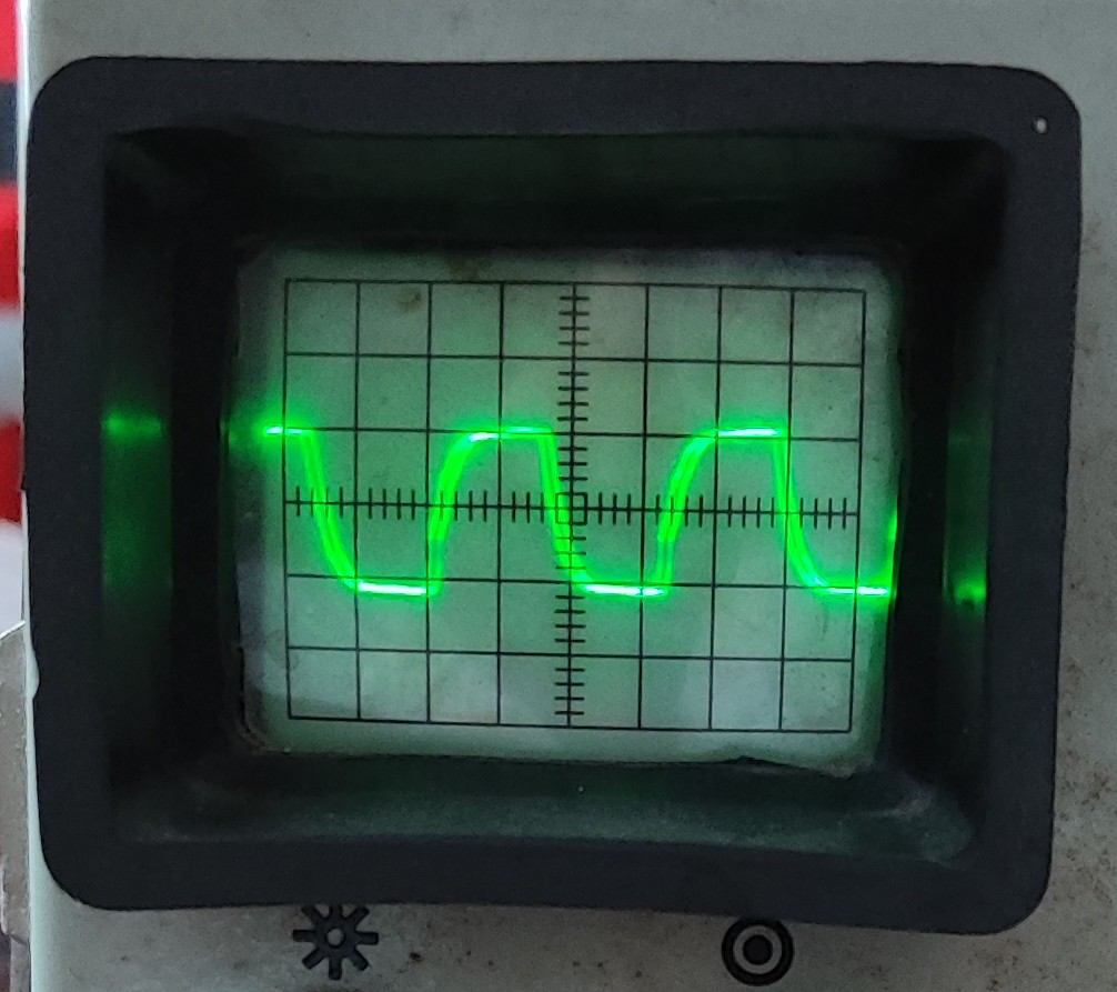

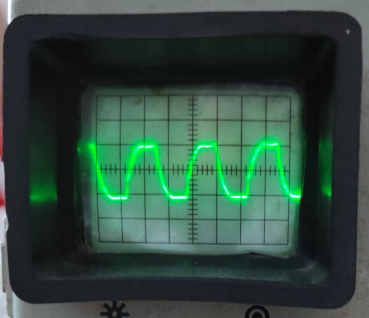

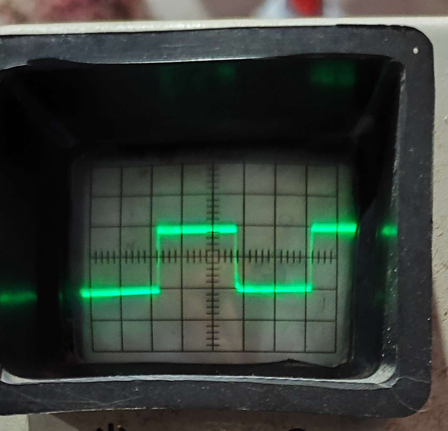

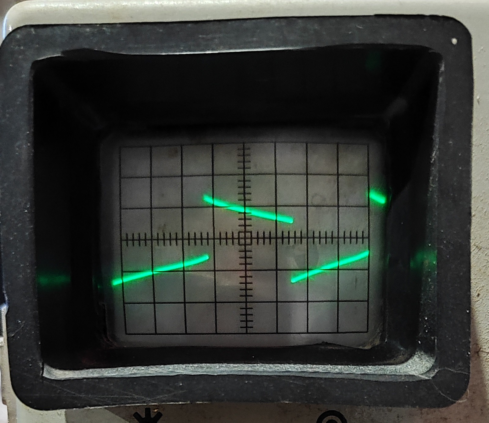

килобаксового осцилла нет ;) , есть только советское изделие, вот 20 Гц и 1 кГц, вердикт аксакалы?:unsure:
сорри за качество, но ЭЛТшка мерцает, лучше не получается :(
кстати, а шунтирующий резистор ОООС нужно какого типа?
все видно как надо. На 20 Гц скол полки меандра 50 процентов. Делим 20 Гц на два Пи, получаем грубо говоря, полосу вниз от 3 Герц.
Фронты на килогерце приятные. теперь гоним частоту вверх, пока прямоугольник не выродится в пилу с острыми зубцами вместо полки. Это верхняя частота усилителя.

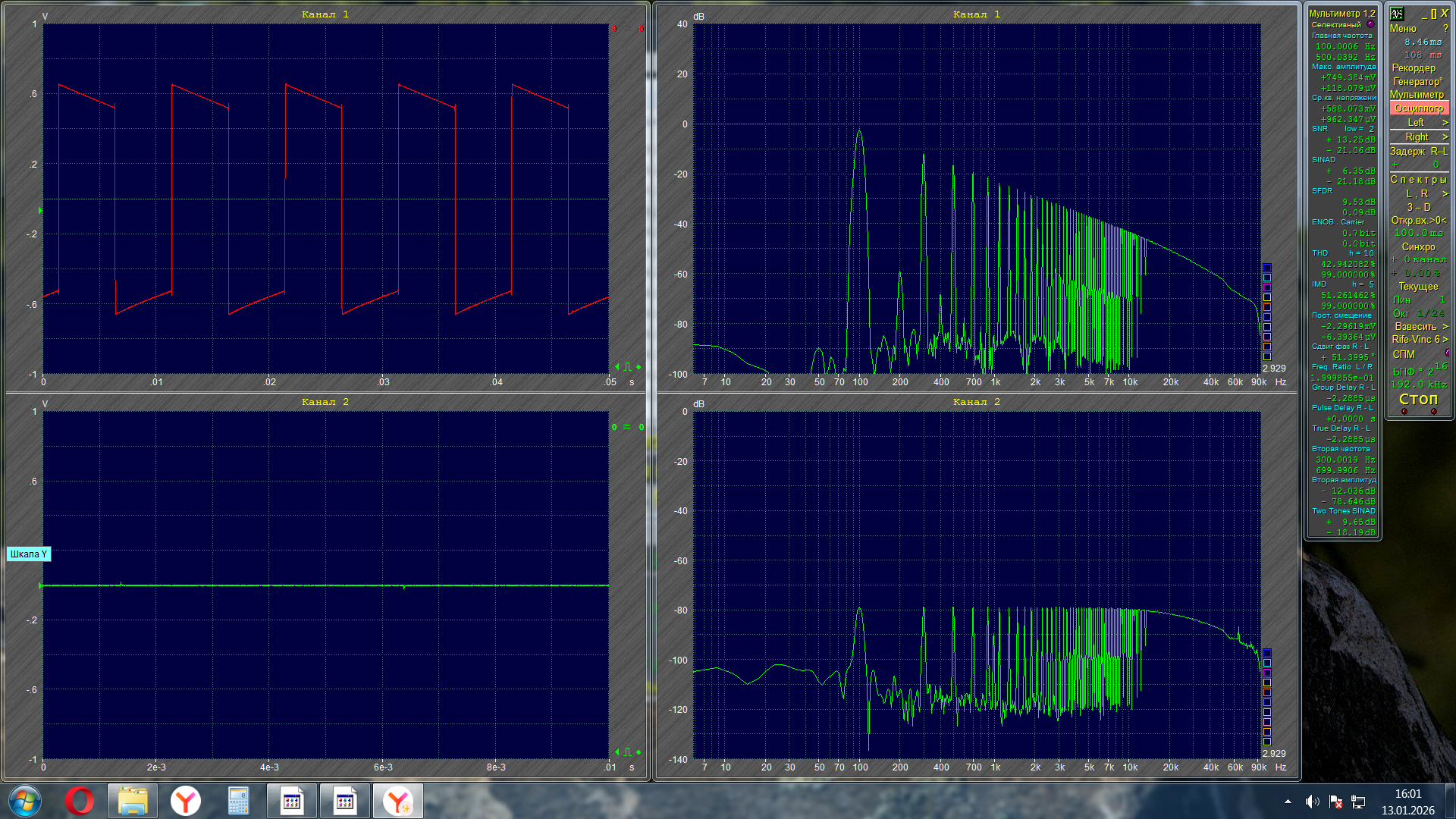

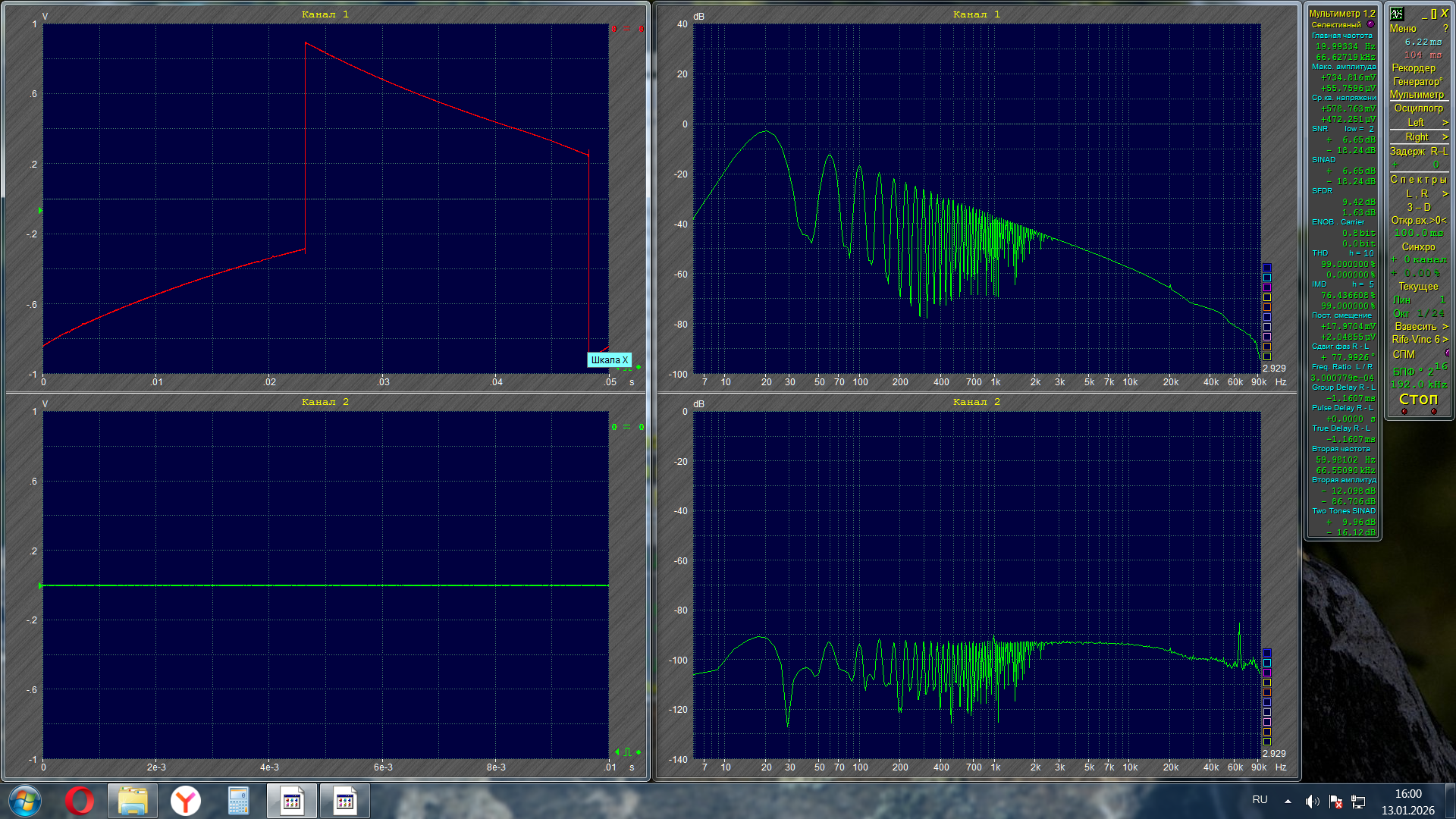

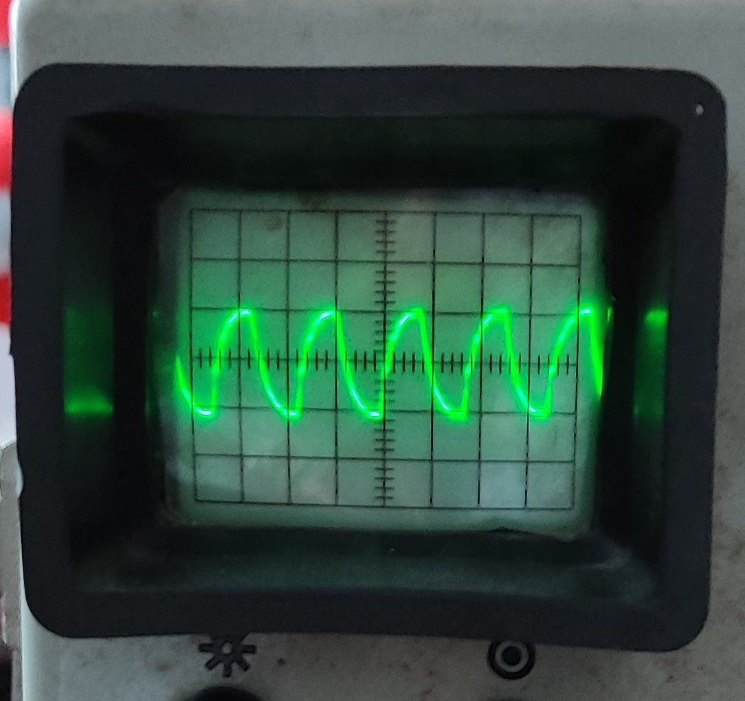

вот 14, 18 и 26 кГц

еще не совсем, _da уровень гармоник от чего то велик,smile_15 ишо с ними надо как то разбираться_grust
Счас гляну картики выше.
А, понятно. Меандр смотрели, искажения егойные.Которые 41 процент по стандарту)))) И все как на подбор, нечетные!!!
очень смущают пички на 15-16кГц, отчего они берутся
Выход звуковой карты подать на ее вход, увидите ее собственный спектр.
с этим разобрался, частота дискретизации была в измериловке выставлена не верно.

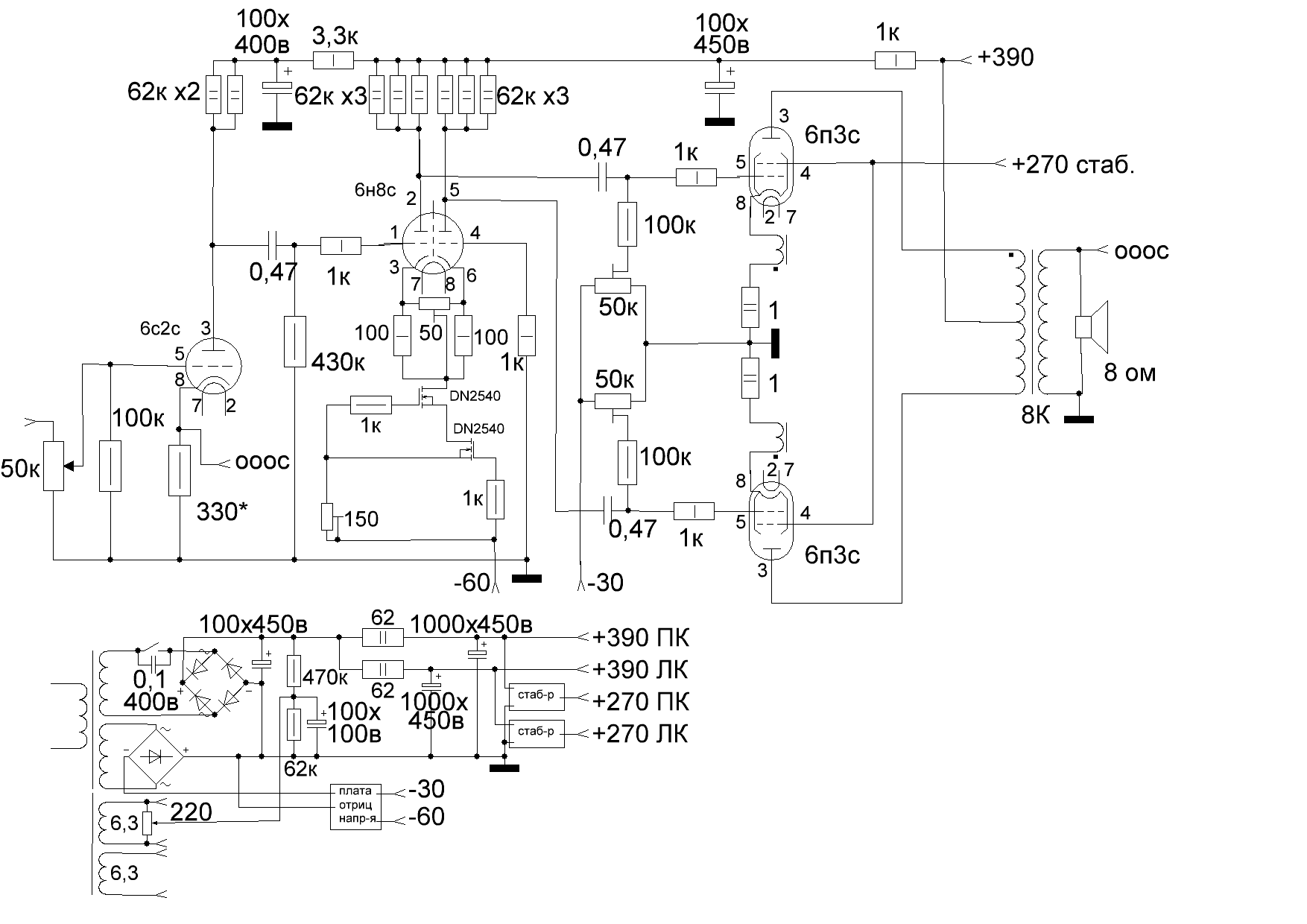

Тут другой вопрос - как рассчитать Цобеля параллельно первичке ТВЗ, в инете ни чего путнего не нашел, всё расчеты для кроссоверов АС попадаются?
его надо подбирать,тк зависит от конкретного трансформатора и АС
Брошюрка была про трансформаторы и усилители на лампах. Автор Кризе. Выходные трансформаторы.стр 14
резистор берется как 1-2 анодной нагрузки , а емкость - по формуле типа чемодан с ручкой и множеством всяких значков и арифметических действий. Проще дать меандр и кондер подобрать, начать с 10 нф и двигаться в обе стороны по результату.
Сразу: цобель нужен выходной лампе типа пентод, без обратной связи.
Тихо спрошу: у вас усилитель без общей ООС? Если да, то да, 8-16к.

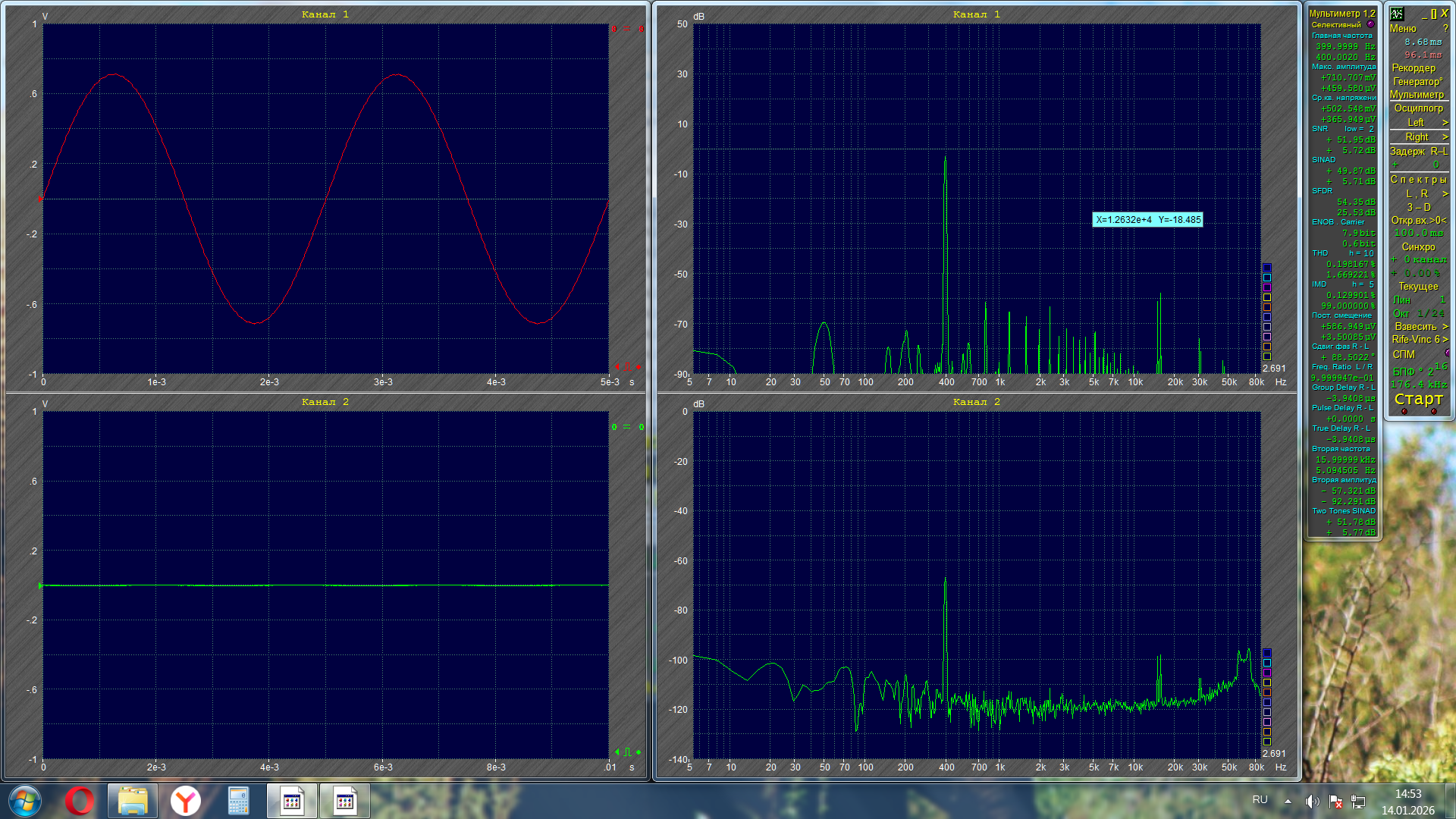

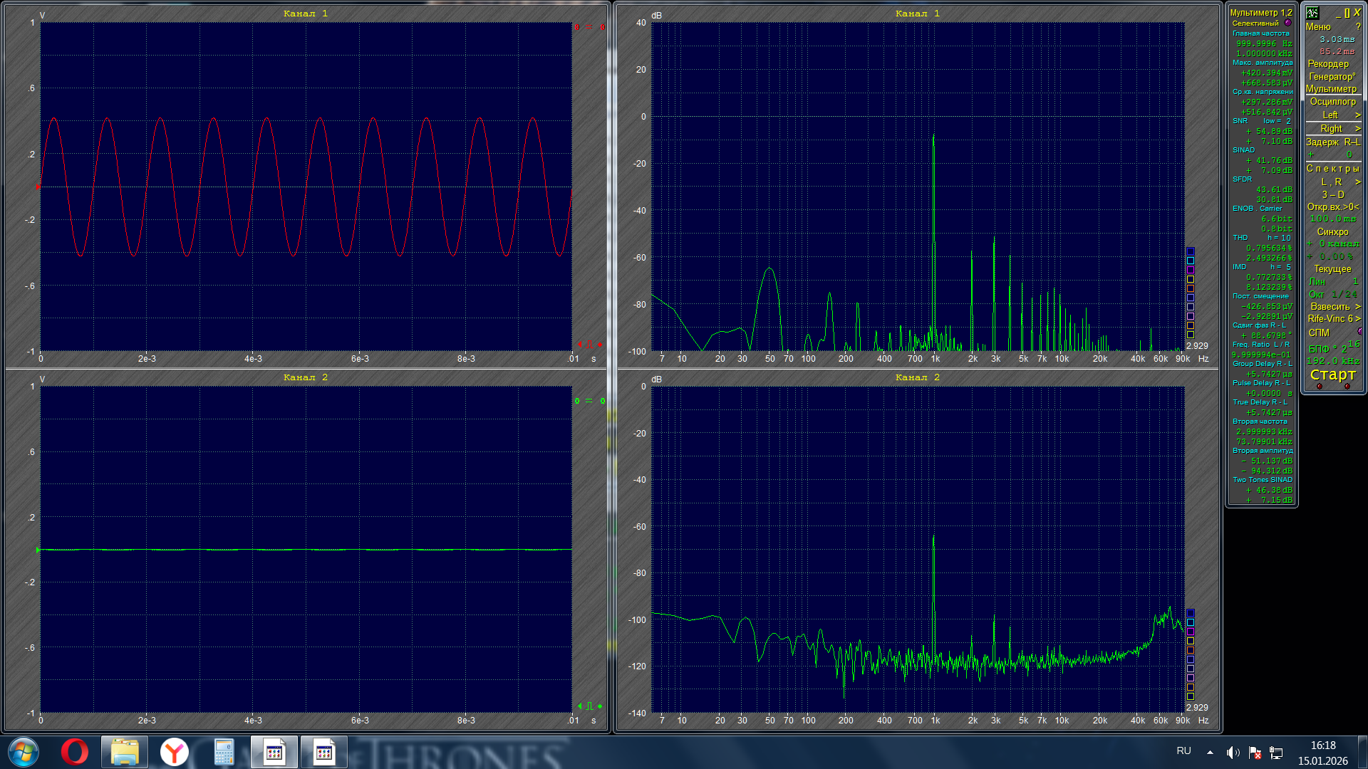

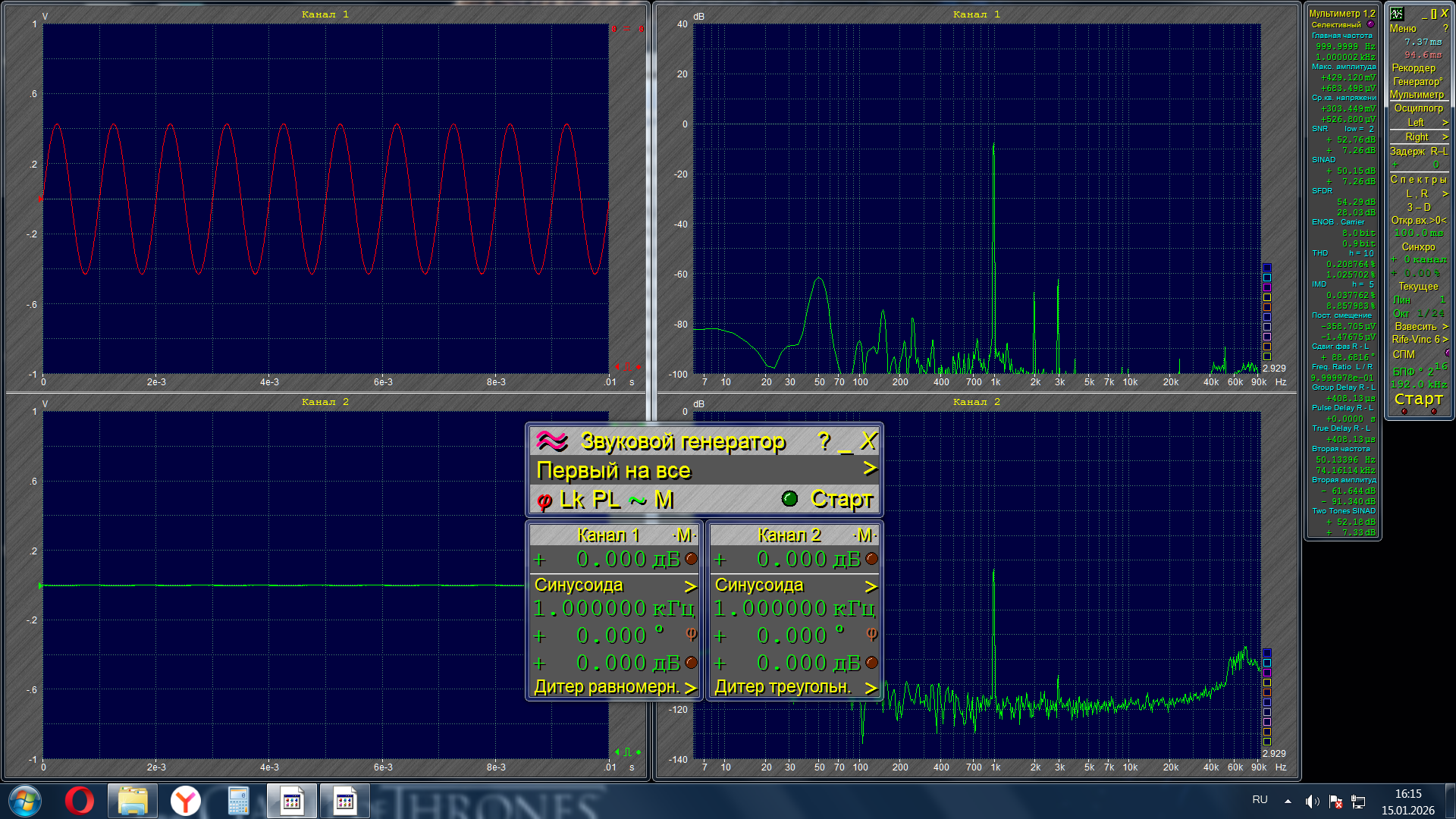

вопрос пока без ответа, без ОООС выходное великовато, смотрел Шмелевым и получается что без ОООС спектрограмма чище но при увеличении мощности начинается возбуд на 42-43кГц, _grust
с введением ОООС (резистор ОС 6,8к шунтирован конденсатором 1,1нф) поднимается лес гармоник но возбуда на 42-43кГц нет,
не пойму почему при подключении ОООС искажения увеличиваются, хотя должны вроде как уменьшаться?
я не могу понять почему с ОООС гармоник становится больше и искажений, хотя должно быть наоборот
вот с ОООС и без, выход 3 вольта в обоих случаях, Спектра+ тоже кажет smile_15
