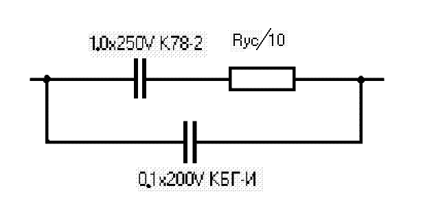

Когда-то давно дядя Толя Манаков приводил схемку из двух шунтированных конденсаторов. Один из которых, который "не очень" в звуке, последовательно имел резистор. И расчет простой был, сколько чего брать. Ноги росли из какой-то древней радиопередавательной установки. Я это дело попробовал с разными - фторопласт с бумагой и что-то ещё, но чего-то особенного добиться не удалось. Лучше применить один конденсатор, но хороший...

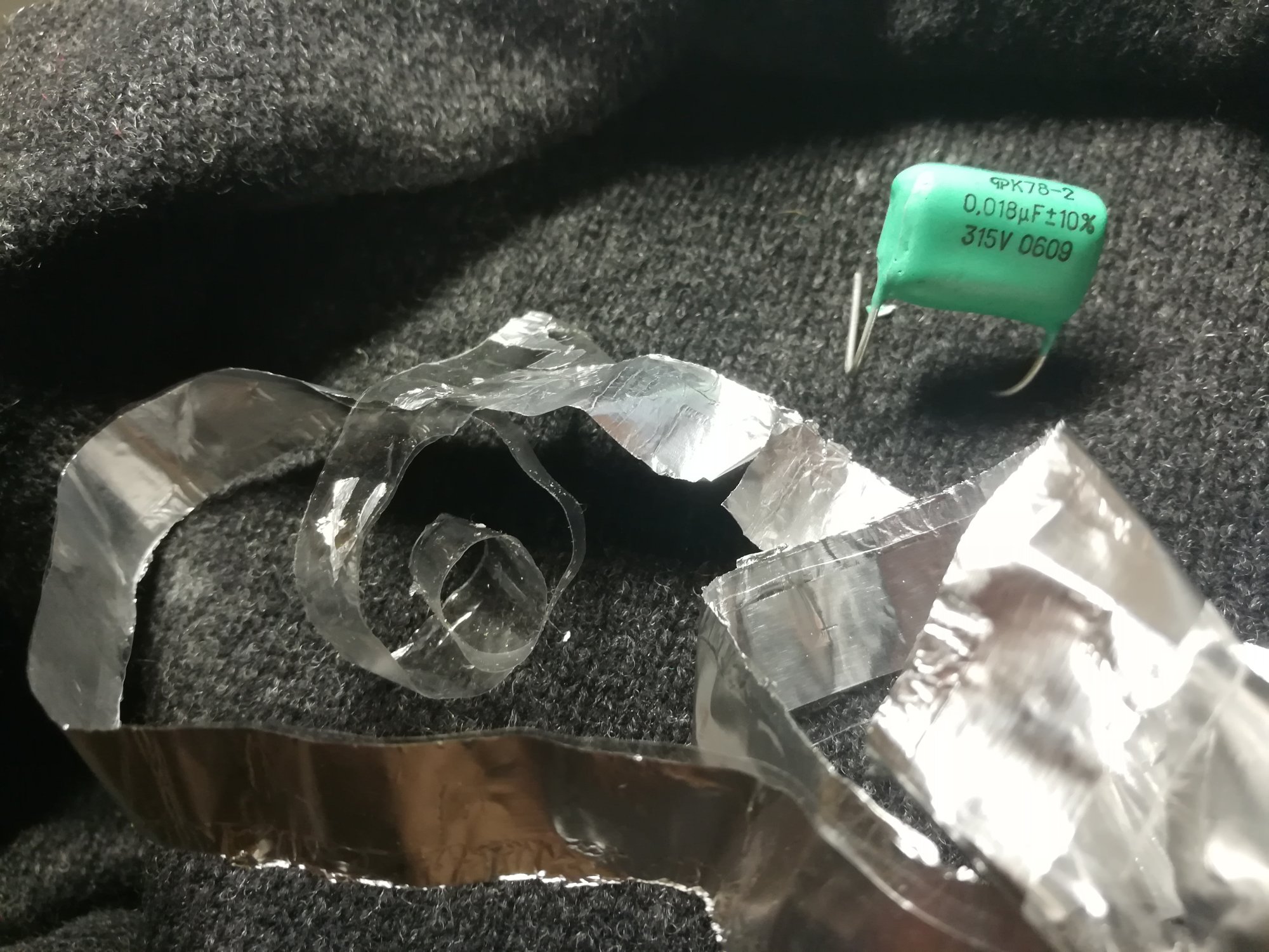

Была бы слюда компактной, ставил бы ее всюду и не парился по поводу конденсаторов вовсе, но увы, физика берет свое)
    408.5 KB · Просмотры: 52
О как. Никогда не думал, что К78-2 фольга бывает

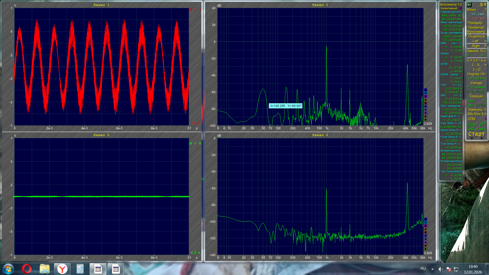

впаял по 1к, мало что изменилось :(, с ОООС на 50 кГц начинает вылазить
так я как лошара покупаю осциллограф на 1000уе, а тут вона как можно))) 42-43 килогерца шмелем и спектралабом смотреть
Это метод одесских лаборантов и касался он шунтирования электролитов.
как то так
А меандр слабо подать и фронтик глянуть?
40 кгц типовой главный резонанс выходного транса, ООС заставит усилителя генерить на этой частоте. Звон убирается коррекцией в цепях ООС и усилительных каскадах .
и чуваки с килобаксовыми осциллографами идут нах?
кхе, кхе, лучше бы эти чуваки помогли в решении означенной проблемы _da
Ок, на какой частоте меандру дать?
Не совсем. Вот нашёл кусок текста от МАИ и соответственно схемку.
"Ryc - резистор утечки сетки. Тип резистора - ВС, БЛП. Вместо К78 можно попробовать К73, К77, их призвук в звучании нивелируется последовательным резистором. Если нет КБГ-И можно применить К40П-2, ОКБГ-М1, М2, К40У-9, К42Ч-6."
Решение проблемы - подбор мелкого конденсатора в параллель резистору ОООС, который у вас д.б. подключен к выходу. Если не получится, то такой же подбор в параллель анодному резистору первого каскада. Но обычно получается.
на частоте, меньшей частоты генерации. обычно видно все иголки на 1-2 кГц прекрасно.
Спасибо Дмитрий, на какой номинал конденсатора примерно ориентироваться?
