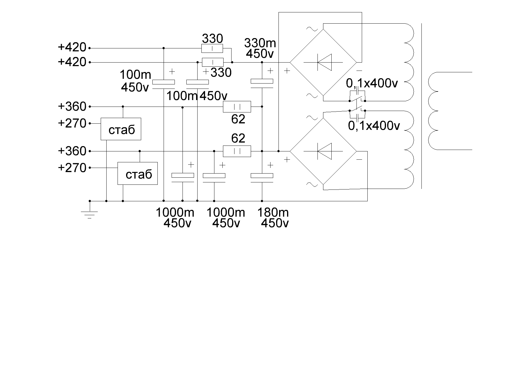

Вот и я об этом же подумал.
Замутил апгрейд, перевел смещение и питание хвоста на удвоитель/учетверитель от 12-ти вольтовой обмотки, теперь осталась одна свободная обмотка.
Думал тупо поднять анодное до 420-430 вольт, но выходные 6п3с при таком напряжении как то стремновато эксплуатировать и нагрузка на стабилизаторы экранных сеток увеличится :oops:
Вот и подумалось, а не сделать ли два этажа, выходной каскад оставить на питании 360-370, а входной каскад и драйвер запитать 420-430?
Понизить делителем , он же разрядник банок, до +250в экрансеточное напряжение 6п3с и запитать ее анод от 430 в как здрасьте.

Т. е. вы считаете что городить питание 2 этажа нет необходимости?
ПС а экранные сетки запитаны через стабы_da

Анодное 435 вольт- цифра, добытая осторожностью и жадностью , в борьбе меж собой . Дать 450- вдруг банка на 450в щелкнет.....Сделать два этажа банок- это ж разорение хозяйству. Значит, далеем один этаж банками на 435 в. Что почти 450, но безопасно.

вроде как всё есть в наличии, добавлять вроде ни чё не надо
Стабы лишние. Кабы осциллограф строили, а то, стыдно сказать- звуковой усилитель.Лишнее томление духа. Споет и без этого .Если пел до этого)))

Ну, гуру вроде как советуют, важно чтобы питание вторых сеток было стабильным, вот и следуя перфекционизму сварганил по стабилизатору _da
ПС ну что ж, получил вроде, как завещал великий АБ, 435 вольт_hm_, больше вроде не ползёт, днем как раз сетевое выше:)
но включать было страшно:oops:, адреналину хапнул_hm_

запас у банок +10 проц. Ответственные производители пишут границы ворот рамок: 450 в\ 495 пусковое .

стоит надеяться что кондеры которые сейчас тут использую не подведут, распотрошил кинескопный телик Самсунг за не надобностью, но рабочий, выдернул оттедова пару 100мкфх450в и 330мкфх450в кондов, написано Самсунг

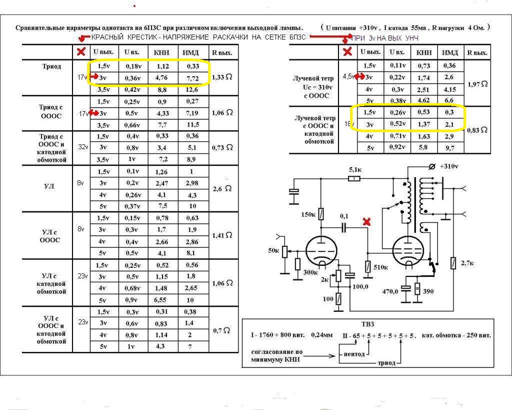

6п15п но требует хорошего транса с малыми емкостями и большой индуктивности первички желательно с КО 10%
стоит копейки,6п1п еще но ей драйвер нужен с питанием 370...400в
я с КО имел ввиду
КО или другая ОС просто потребуют от предыдущих каскадов большего усиления. Если не использовать гальваническую связь - надобности в высоком напряжении питания нет.
амплитуду на сетке надо на много большую с КО чем без нее
причем искажения должны быть низкие у драйвера,на 6н23п конечно можно и при 300в сделать
