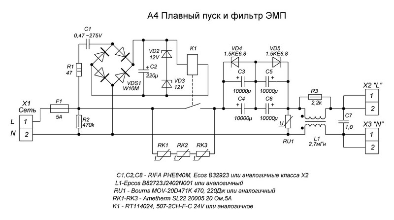

Или небольшой кондёр параллельно контактам реле, получается плавный пуск и контакты реле меньше изнашиваются
Не припомню где схему видел: реле стоит последовательно со стабилитроном и с токоограничительным резистором. Когда гигантский электролит практически полностью зарядится через свой резистор, то стабилитрон внезапно пробивается на корню – от корня срабатывает реле, замыкая тот "конденсаторный" резистор. Сам не пробовал, насколько схема рабочая не знаю, но подобрать номиналы придется.
    57.1 KB · Просмотры: 161
так это для первички как слону дробина
Почему же? Активное сопротивление первички мощных (а также нормальных) трансформаторов меньше этой величины или сравнимо, поэтому образующийся делитель отлично работает, ограничивая пусковое напряжение на первичке.
Затем в дело вступает индуктивной сопротивление первички, а нагревшийся термистор приходит к номинальному значению, гораздо меньшему чем первичка, и потерь практически нет.

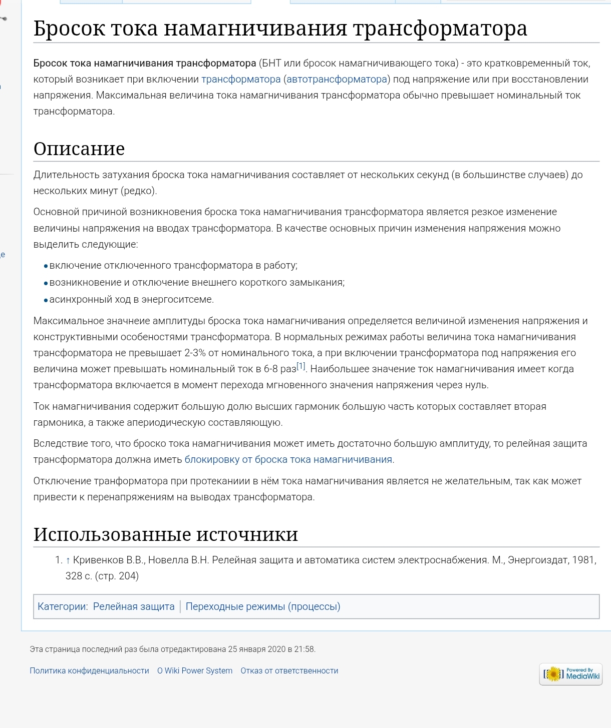

Распони Туринский написал(а):
Поэтому трансы надо подключать в сеть в момент "максимума синусоиды".
Вы, это совсем, "заработались"?

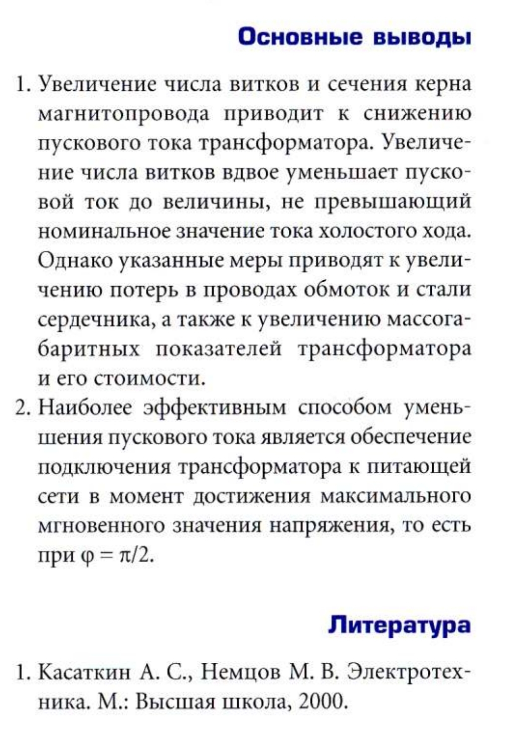

Таки да, Распони Туринский прав - при подключении трансформатора в нуле сети нарастающее напряжение прикладывается к омическому сопротивлению обмотки - очень малому по сравнению с индуктивным и ток может быть очень большим.
А вот емкостные нагрузки таки в нуле желательно подключать.
После негативной реакции от Юджин Кинг пришлось добавить статью. Основные выводы см. с. 3, второй абзац снизу в первой колонке, с. 4, первый абзац в первой колонке ну и выводы в конце статьи.

Тихо возражу про остаточную намагниченность тороидального сердечника, ее направленность может не совпасть с направлением намагничивающего тока. В итоге БУМММ. И лампочки погасли в квартире.
