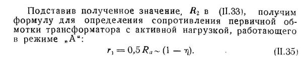

Гапоновские 2,5 кв мм при этом говорит о том, что у него тонкий провод, а значит высокое активное со всеми вытекающими. Косяк...
Высокое или низкое - можно определить только реальным расчётом. У того же Цыкина приведена зависимость активного ( без привязки к нижней границе АЧХ) от нагрузки (которая в свою очередь зависит от индуктивности)
    21.6 KB · Просмотры: 71
зачем изобретать велосипед,все давно намотано,найти и повторить
В своё время (по-моему на старом АП) А.Резвой предлагал опыт - подключить последовательно с первичкой реостат и послушать, как звук будет зависеть от активной состовляющей сопротивления нагрузки.

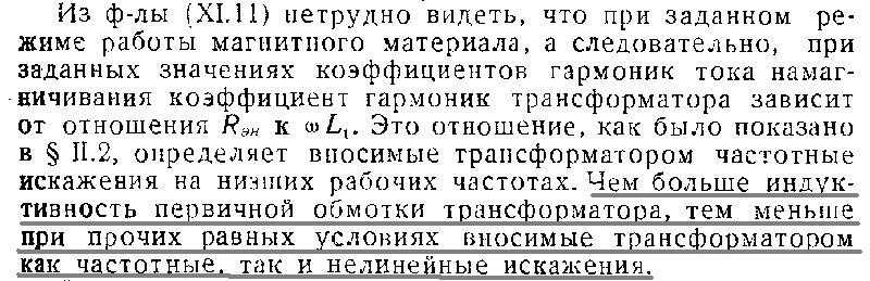

Кстати, а вы пробовали проверить хоть один из изложенных в инете ТВЗ? Ну, на предмет не близок ли он к насыщению постоянным током, уже без сигнала?
Попробуйте проверить, посчитать. Может стать интересным.

толще провод выше добротность вот вам и резонансы на 30...100кгц
имхо для первички 0,25 мм самое оно

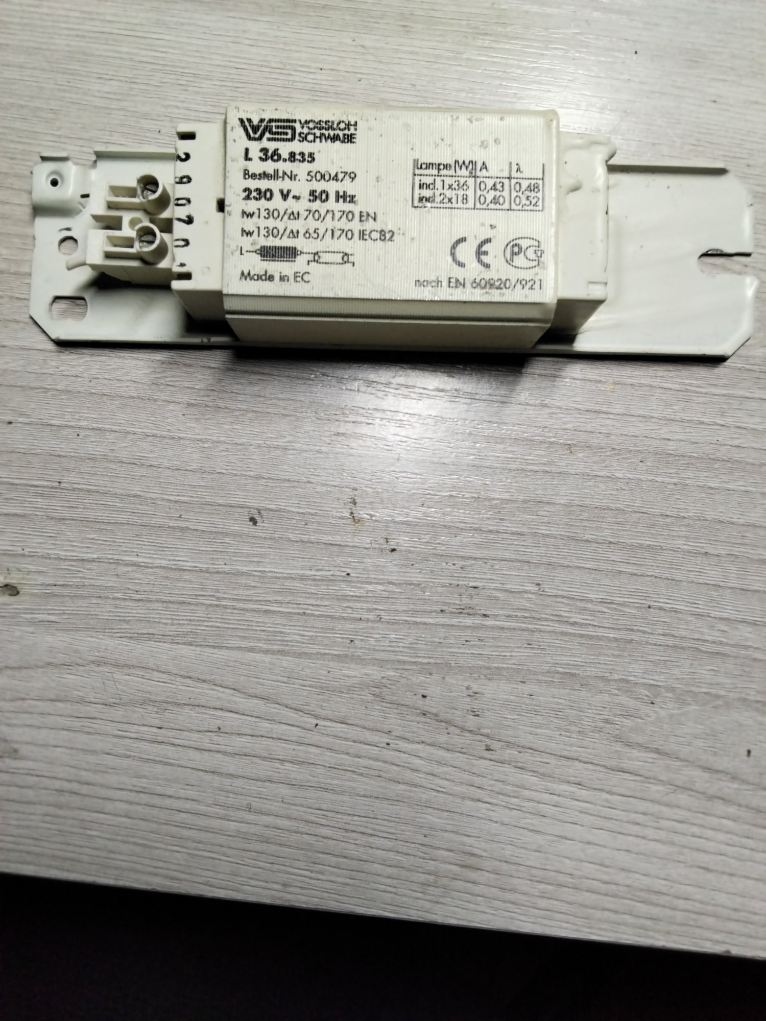

Камрады, годится такой дроссель?
    430.6 KB · Просмотры: 66
нечто подобное ставят в свои ... всякие поделочники, только потом своими всякими клянутся про дымку над вуалью в их суперзвуке)))
достоверных данных про пользу использования этого я не видел)))
он для переменного тока, хотя зазор может быть, а может и не быть . Не уверен, что его можно в питание ставить. Опыт покажет, сравнить резистор между банками- и этот дроссель, у дросселя вид пульсаций принципиально иной.
Спасибо, значит в утиль пойдёт, несколько копеек дадут _hm_
Дилемма вырисовывается: хочу сделать фильтрацию анодного поканально с использованием Эпкосов на 1000 мкф, но запускать эти банки стремно без плавного поднятия напряжения или дросселей, но дросселей других нет (кроме как от Симфонии, который почему то зверски греется и он один а надо два).
Вот и думаю искать/покупать дроссели или сделать стабилизацию с плавным пуском?
Что посоветуете?
Что посоветуете?
Плавный подъем анодного это одно явление, а банка в питании -другое явление. И одно к другому не относится. По уму делается проще. Первая банка за мостом небольшая, на 47мкф примерно, потом гасилка на 50-68 Ом 2 Вт и дальше хоть 10 00 мкф . А можно первую банку взять пленочную или бумажную, ей пульсации нипочем, зато вторичке проще жить.

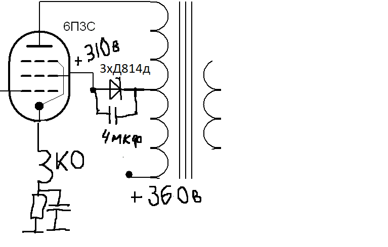

в чем минус такого снижения напряжения на экранной сетке 6п3с?
    11.9 KB · Просмотры: 59
ладно пусть не УЛ ,стабилитрон к питанию 360в прицепить
не хочу отдельную обмотку мотать ,конечно с двумя этажами питания лучше,но так вроде проще,минусы в чем?
в УЛ такое не нужно и даже вредно
вы лично пробовали?почему вредно? вредно сетке повышенное,лампа сдохнет быстро
для пентодника на сетку через стабилитрон давать анодное всегда пожалуйста, давай как хочешь.
а вот УЛ работает несколько не так) и ставить нелинейный элемент в сетку не нужно))) и не нужно это пробовать, достаточно почитать теорию УЛ.
он по переменке проводник,тем более емкостью шунтирован ,будет снижать на 50 в постоянку на сетке и все,где там нелинейность
в катоды ставят диоды и ничего чем тут хуже,оос на сетку будет точно так же подаваться единственное отвод на первичке надо наверное ближе к питанию чтобы уменьшить амплитуду переменки оос
кто то может в симуляторе набрать попробовать?
