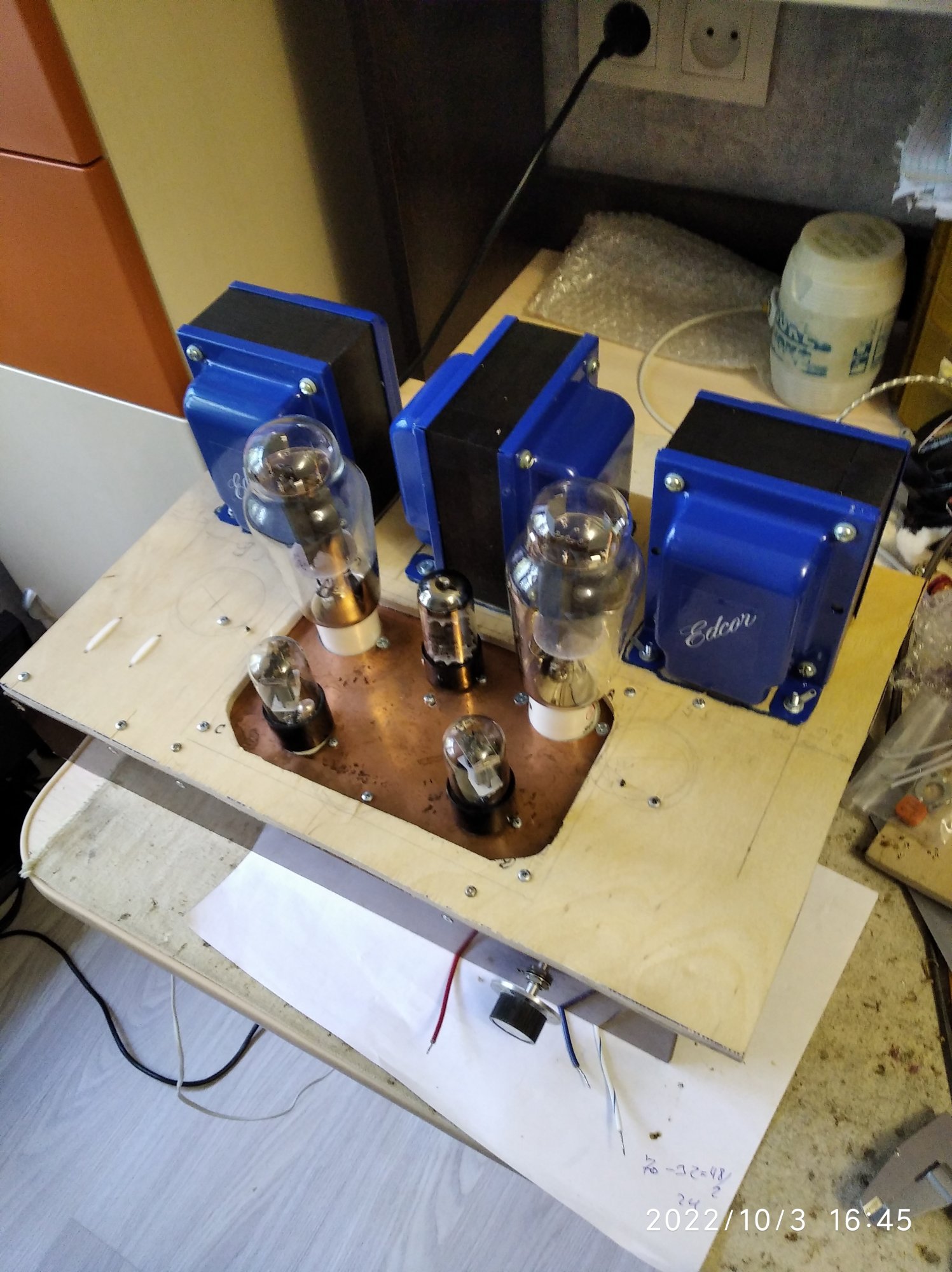

Зачем нужен сдвоенный триод, когда в коллекции есть пара 300В? 9 ватт на 5-6 кил . выходное 1, 3- 1, 5 Ом.

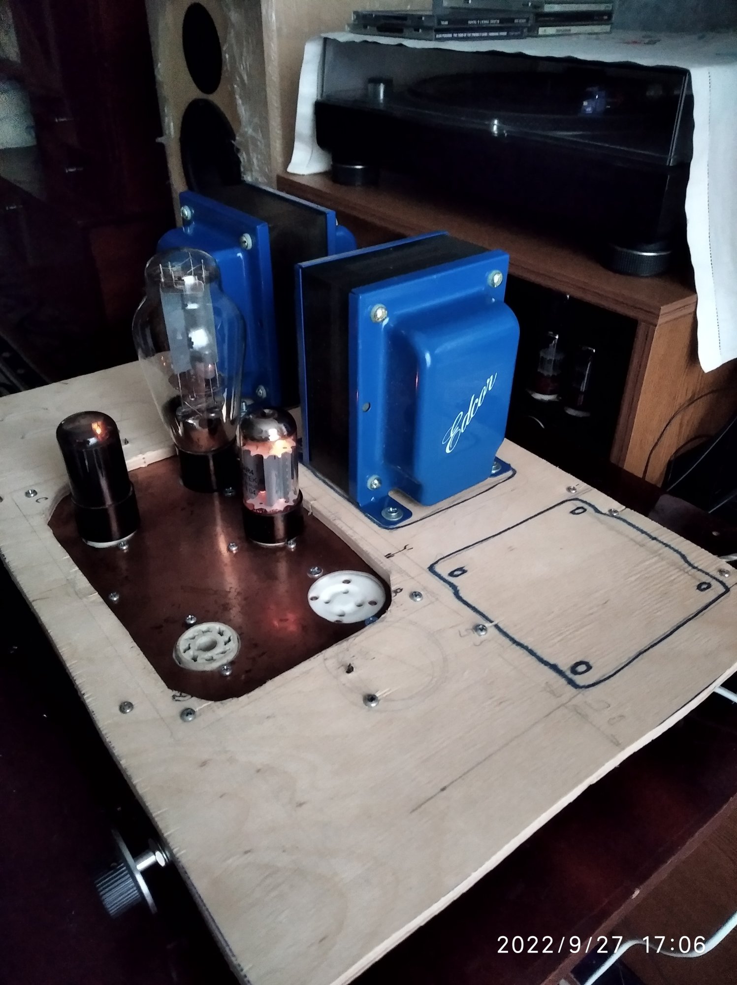

Сделал такой макет на фанере одному знакомому. Звонит: Слушай. у меня 100-ваттный транзистор так не рвет колонки, как этот лампач.
Да вот куда-то девать надо. Продавать не хочется, жалко. Надо в конструкцию пускать, пока вдохновение появилось.
А то больше пяти лет этим не занимался. Потом 300В. Под неë железо лежит от 400 ваттного ОСМ. Расчëт сделан. Согласно расчета, на 5-6 кОм, выходное получается 0,9 Ом.
А может быть наоборот, подумаю.
0,9 не выйдет с такой нагрузкой. 1,5 - вероятно.
Вполне возможно, если внутреннее, как и у 6С4С кило - кило двести. У моих измерял 570 ОМ в рабочей точке 400 вольт, 90 ма.
Нагрузка 6 кОм. Первичка проводом 0,4, 2600 витков, активное мало. У вторички КПД ещë выше, точно не помню данные, надо записи смотреть. Итого выходное по расчëтам 0,9 Ом, как с куста.
Конечно перед намоткой буду ещë пересчитывать, проверять.

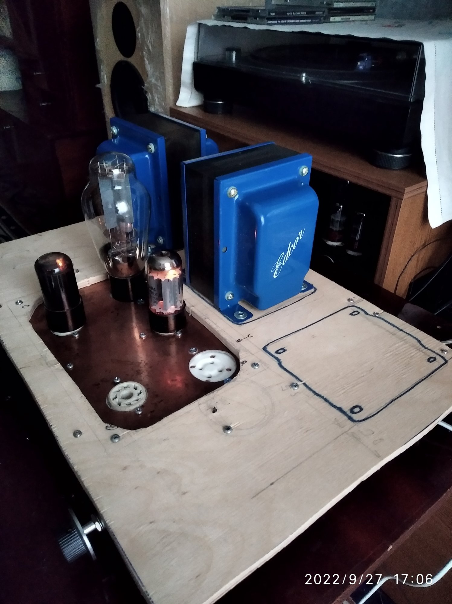

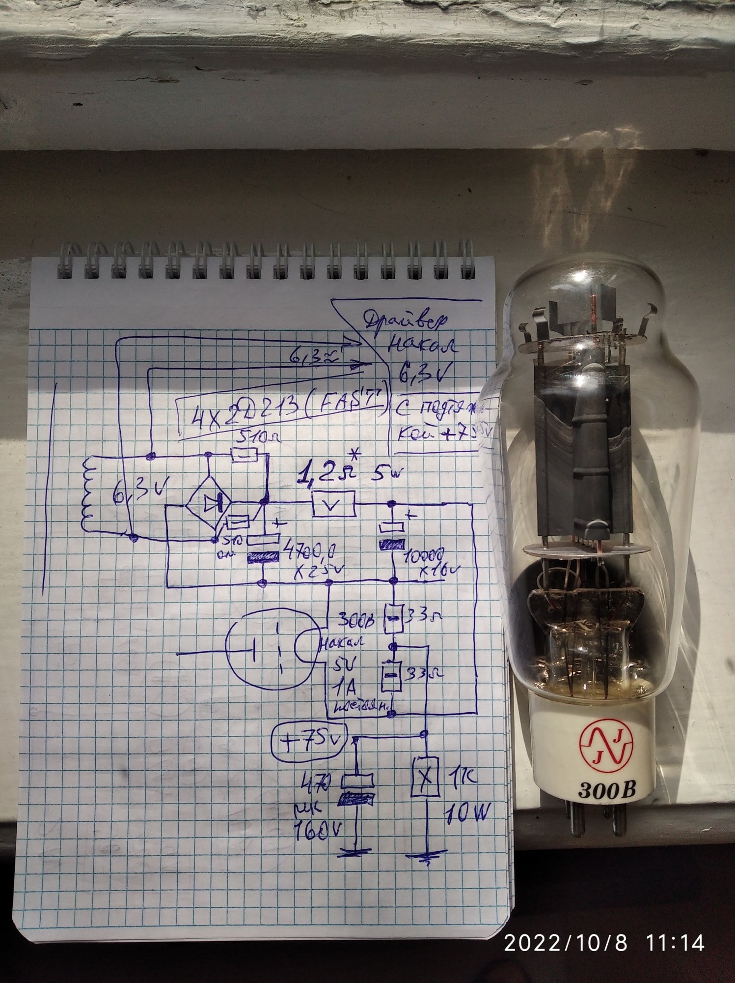

Питание 400в, в катод 300В 10-ваттник на 1 ком, ему в параллель 470-680 мкф 160 в.

бархат появился
А мне вот этот бархат как-то не очень.
Делал на КТ 88, там бархата хоть отбавляй все балдели, а мне не пришëлся.
Ток 90ма или все 100?
Посмотрел схему, 75ма.

Ток по симметричному ограничению на нагрузке, получилось 70мА. Было бы питание выше, был бы ток выше. Там 500в норма, с автосмещением.
И гляньте на фанерке внутри цифирки, выхсопр - 1, 7 Ома.
А вы -ноль девять, ноль девять!!!
Правда , вторая трехсотка вообще стремная была, мощность 4 ватта, внутреннее дикое. ток накала маловат. Оказалось- полнакала отвалилось. Нить не светилась одна.

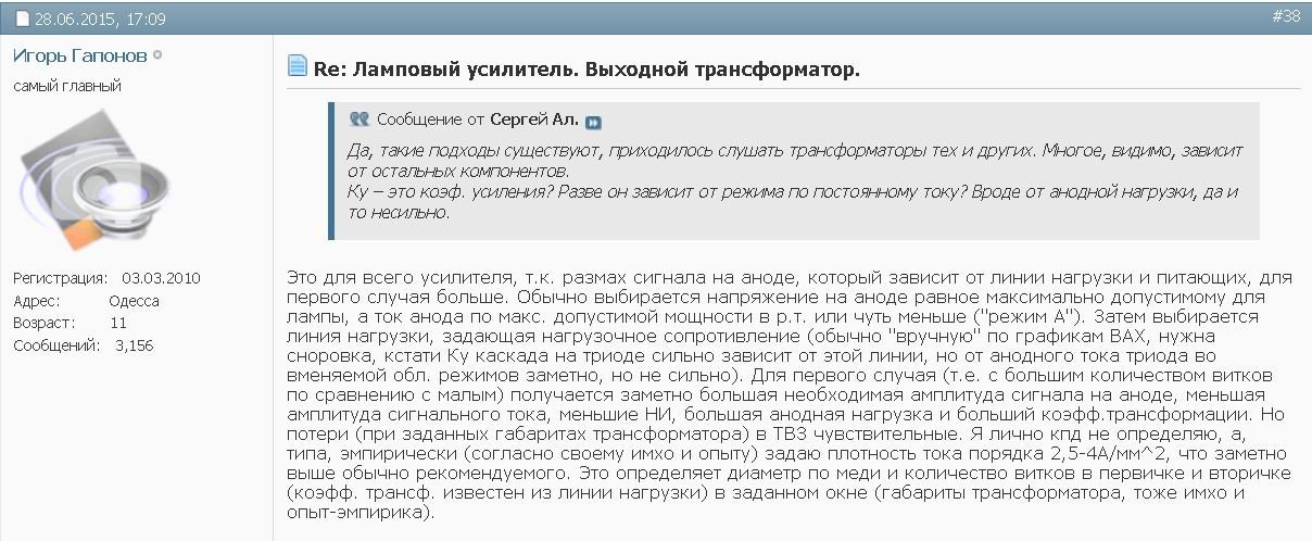

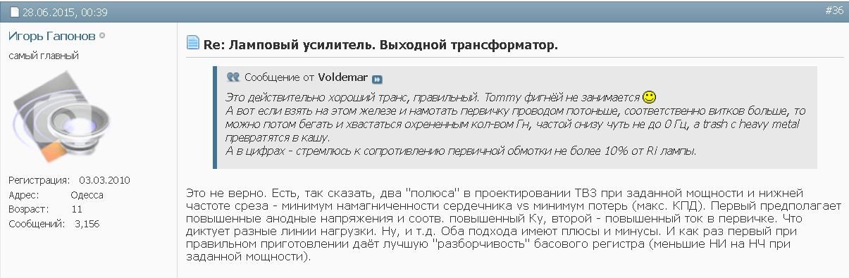

..диаметр провода определяет из расчëта 2,5 - 4 кв мм на ампер.
Перепутал ТВЗ с СТ?
Так было в советские времена, для экономии металла и меди, и прописано во всех учебниках.
Нет там никакого противоречия. Во-первых зависит от величины расчётного тока с учётом амплитуды переменной составляющей, во-вторых - речь о получении максимальной индуктивности первички при внятном активном сопротивлении

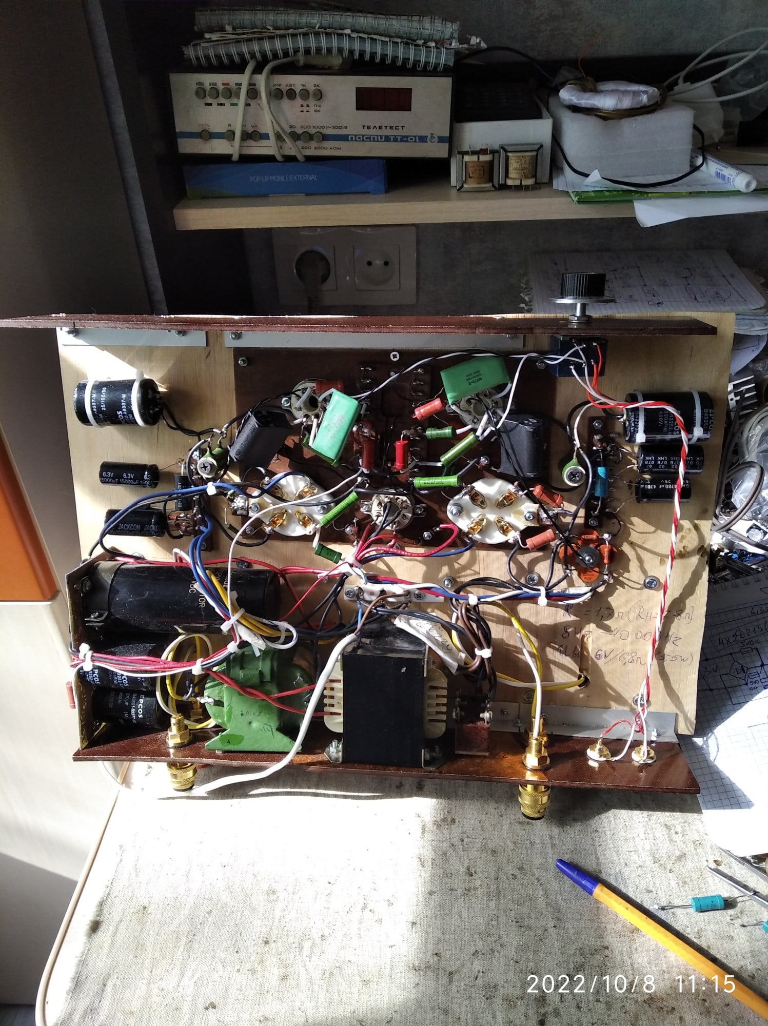

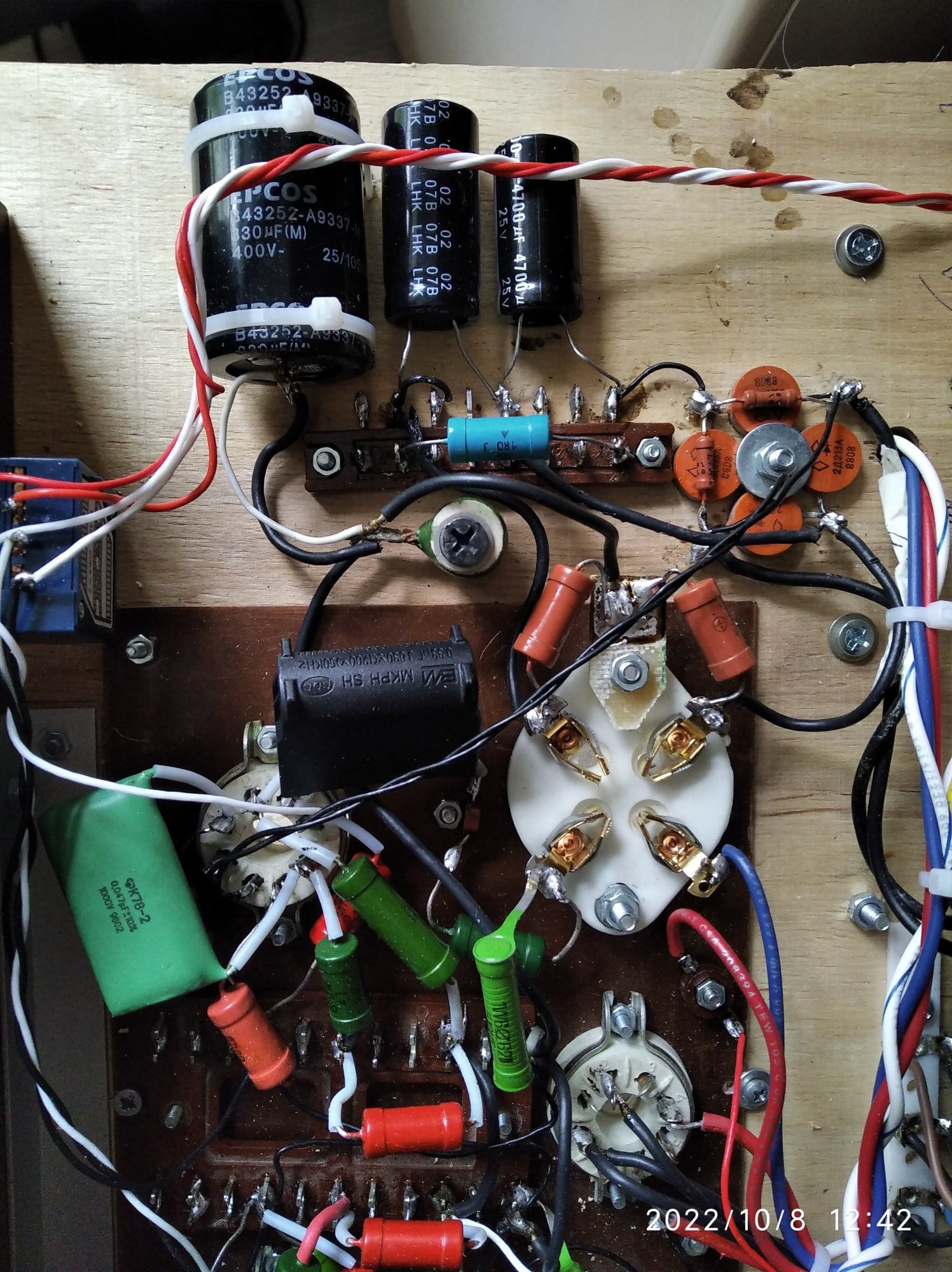

Александр, а поясни, для чего резисторы 510 ОМ от переменки до плюса моста?
Обычно шунтировались все диоды моста, более высокоомными резисторами. Добавлялись ëмкости. И т д.
Что даëт эта пара резюков?
Что даже эта пара резкое?
а шоб напряжение 70 на катодах 300В подавалось на вторичку 6, 3 , питающую накалы драйвера. От фона помогает.
Эх, инженегры....)))))) Элементарно, Ватсон!
Силовик такой нашли, одна мощная обмотка на 5 вольт и две мощные на все остальное. И крутись, как хочешь, но похороны завтра в 12
Ой, и правда. Как-то посмотрел в одну сторону. А сейчас ещë и записи все прочитал.
Не собираюсь оспаривать Циклина. Он абсолютно прав, для того времени. Для нашего времени не подходит условие всех учебников "с целью экономии железа и меди... " А практические расчëты приводились как правило на НЧ 70 Гц.
Сегодняшние время требует расчëта индуктивности первички порядка на 6-7 Гц по синусу. Это требует увеличение как железа, так и витков в первичке.
Гапоновские 2,5 кв мм при этом говорит о том, что у него тонкий провод, а значит высокое активное со всеми вытекающими. Косяк...
