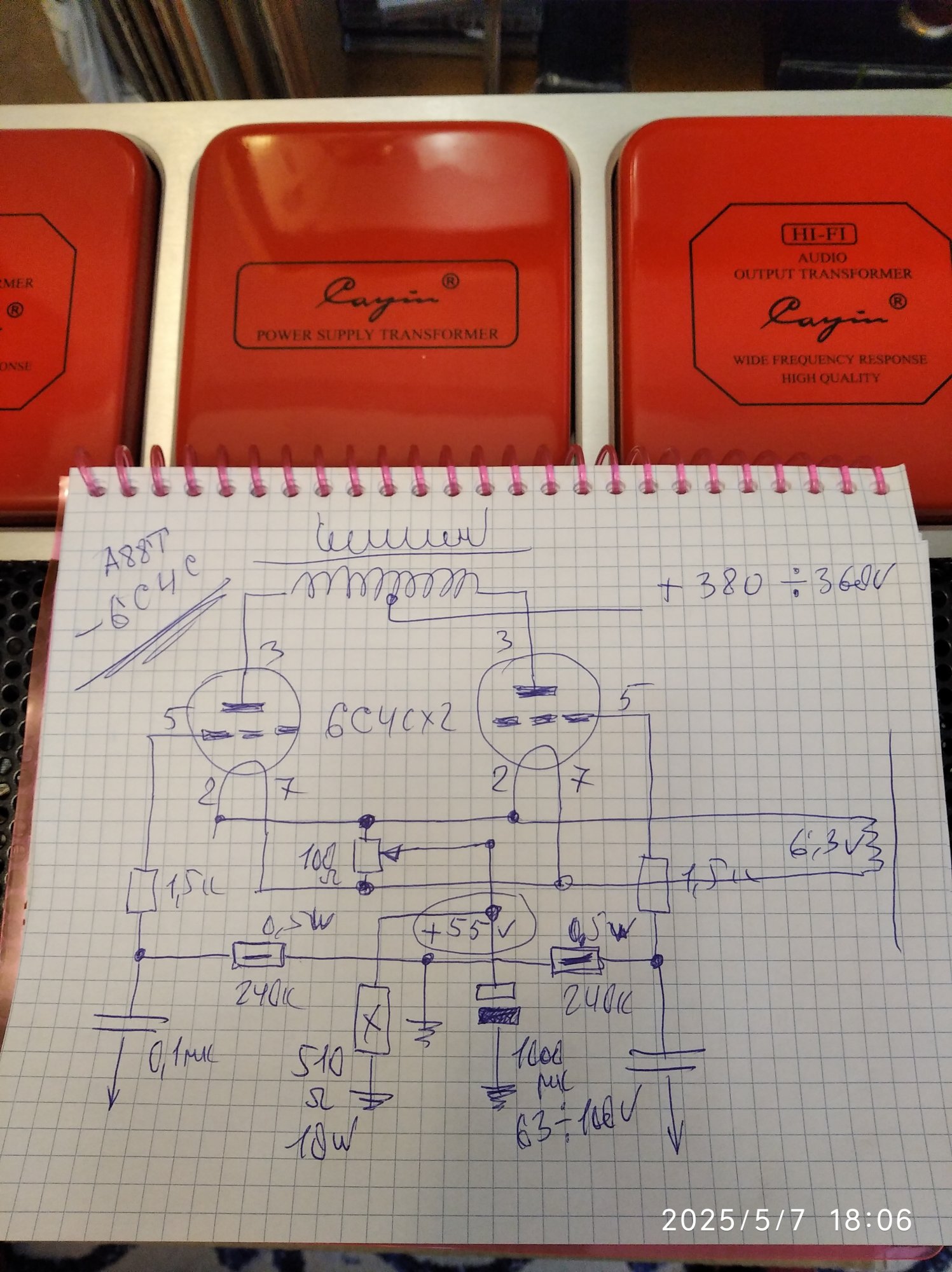

Заодно совет, по распайке накалов 6С4С в пушпуле, чтобы фон от накала вычитался , а не суммировался.
А вот это ценный совет, спасибо!
Только не совсем понял, сколько начальных обмоток надо делать для 4-х 6С4С? Полагаю две, по обмотке на канал.
И потом одноимëнные каналов соединить.
Так?
Если так, то... Две различные обмотки на трафе могут иметь небольшое расхождение по напруге, милливольты, десятки милливольт. Их собственно запараллеливание может дать фон. Или нет? Или я что-то не так понимаю?

Нет!!! Одна шина накала 6, 3 в - на каждый канал. Их НЕ ПАРАЛЛЕЛИТЬ. Одна пара выходных ламп сидит на своей ОБЩЕЙ ШИНЕ, просто задача дать ток лампам в нужной полярности. И спаять среднюю точку , резисторами Ом по 15-20

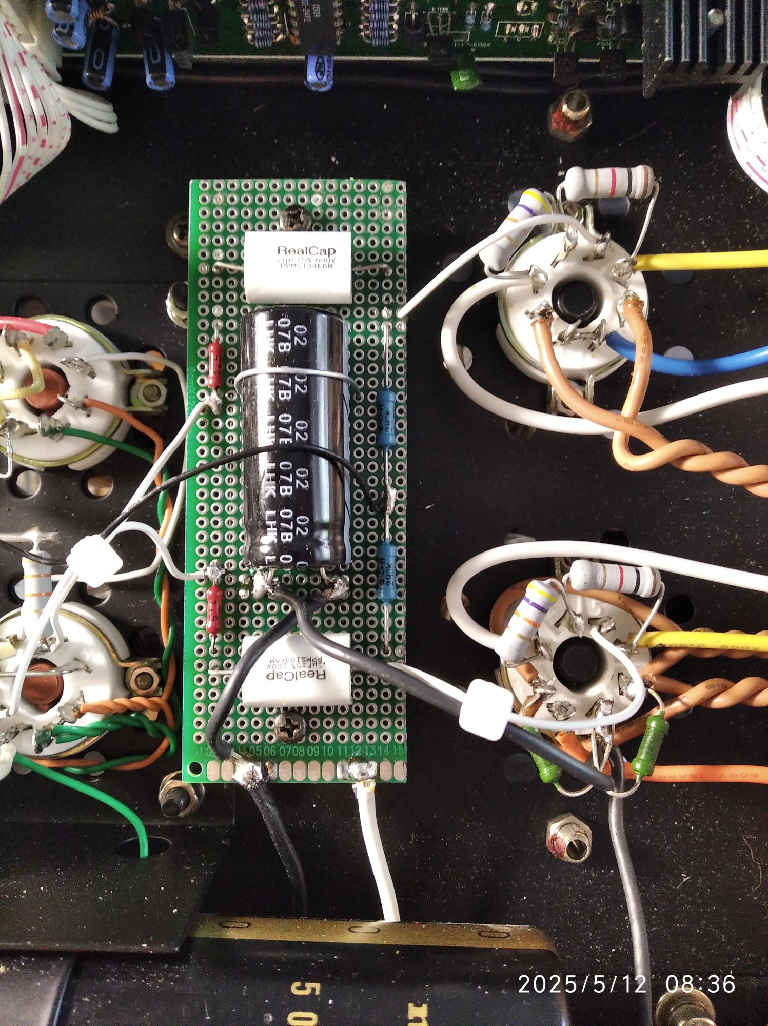

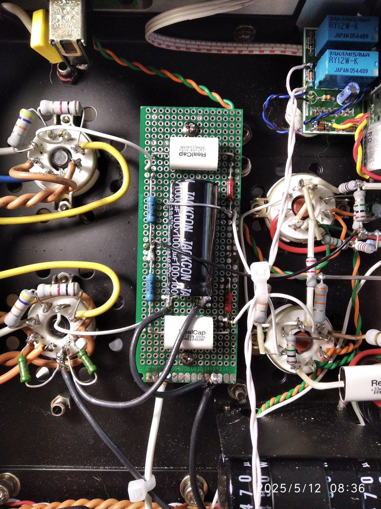

Из ваших фото видно вот так. Правильно? Второй канал точно так же.
И, по поводу могучей 6Н12С. Ну не обязательно еë. Вариант схемы, как концесэпсия.
Первый каскад усилитель до 10 -14 раз, второй так же. И этого будет вполне достаточно.
И... Пальчики к окталам, ну совсем не хочется ставить.
    421.8 KB · Просмотры: 69
Да, верно. Второй канал такой же. К счастью, были ДВЕ шины накалов , и одна накальная отдельно для предусиления, ее подтянули на +50 в.

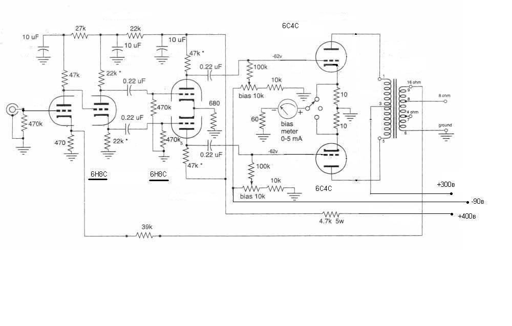

Делаете фазоинвертор на 6Н8С по схеме Суперприбоя, а перед ним половинка 6н8с , усиления добавить.
Схема фазоинвертора по Лихницкому в пересчете на 6н8с - готовой нет, нужно прикидывать. Навскидку, в анодах по 30 -33 килоом, в катоде общем Ом 270, в сетках 6С4С по 300 кОм, один из резисторов разбить на два с отношением 14 к 1, скажем,18- 20 ком и 270 ком. Оттуда сигнал в правую сетку фазоинветрора.
Если во втором каскаде 6Н12С, диффом то на входе нужен пентод, если самобалансом, то теоретически можно обойтись триодом или СРПП. Но вариант Александра Бокарева - проще, хотя второй гармоники будет немало. Может это и хорошо для звука в сумме.
У китайцев в схеме на входе СРПП на 6SL7 , дальше дифкаскад тоже на 6SL7. Хотя по оригинальной схеме там применены 6SN7 !!!! Тем не менее, с обвеской от другой лампы схема дивно звучит, к сигналу нет претензий в принципе. Помог со схемой наш сербский коллега Banat .

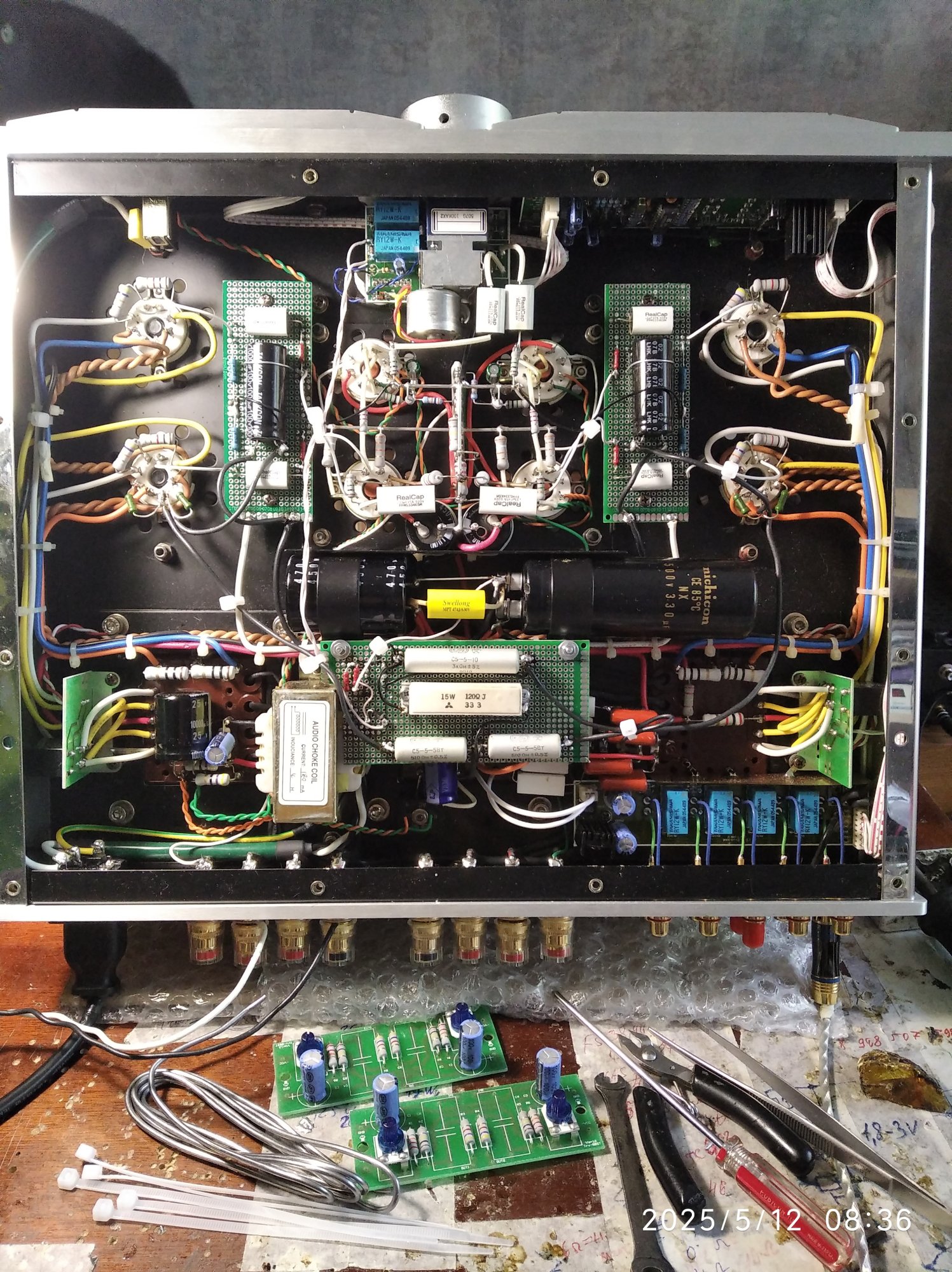

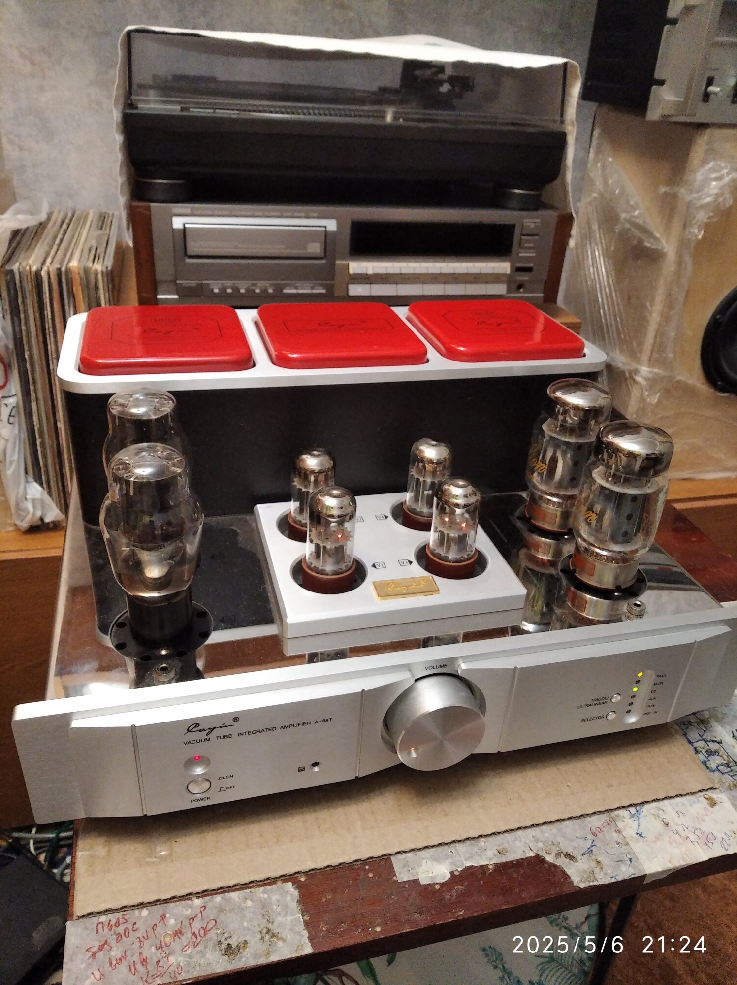

На фото , первых двух- видно, что одна половина усилителя на паре 6С4С, вторая на КТ-88. Пробная распайка выходного каскада на прямонакалы , без изменения схемы предусиления, вывалила в динамики такой звучище, что пришлось немедленно позвать владельца аппарата оценить новый вариант и подумать, что делать дальше, вернуться к исходной схеме на КТ-88, которые уже нашли , новые и исправные вместо полудохлого набора , винегрета из наших и китайских ламп КТ-88, либо переделать оба канала . Звук очаровал обоих слушателей, приняли решение немедленно переделать на прямонакалы, вне всякого сомнения. Тем более, что для владельца усилителя главное- красота звука. Мощности в 10 ватт в канале- предостаточно.
И выходные трансформаторы там нечто. Полоса вниз единицы Герц, вверху 35 кгц в полку. Идентичность половин первичек невиданная, словно мотаны бифиляром.

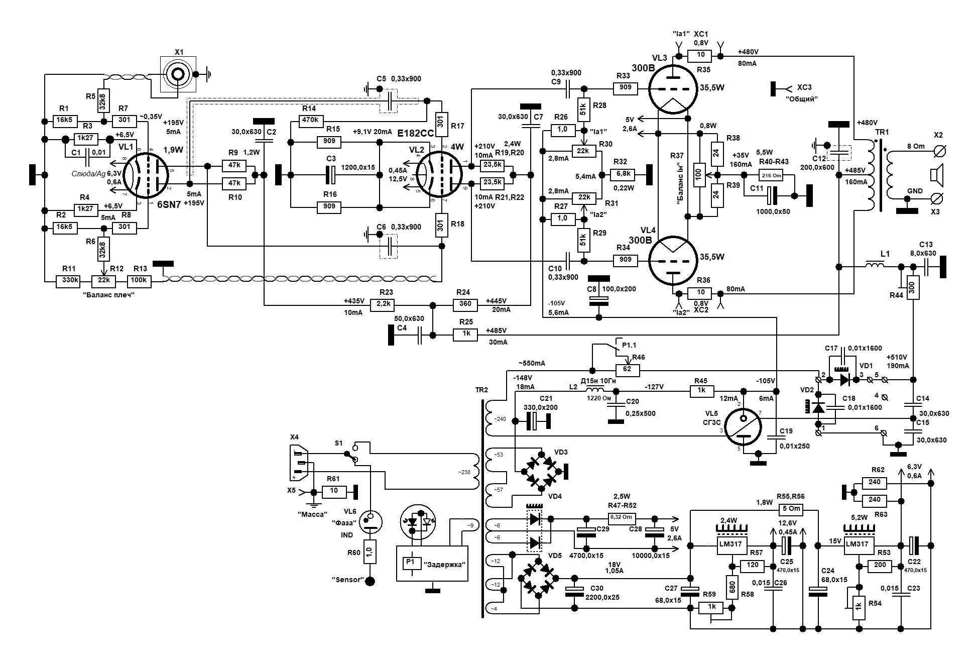

Весьма интересный вариант, кстати, только придется повозиться с режимами пентодов. Quad II тоже достаточно прост в этом смысле.
Для 300В собирал с высокой чуйкой, фазоинвертер самый простой, в драйвере отличные лампы. Ребята хвалили...
Вот такую конфигурацию можно и с КО запускать.

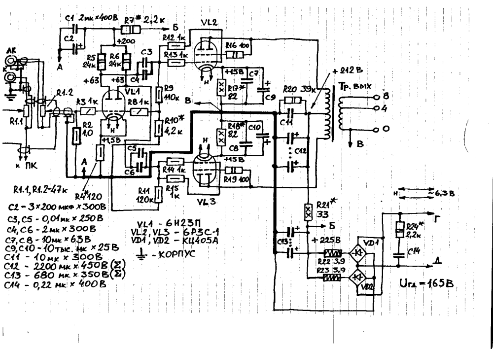

Схема простого инвертора на 6н1п звучала роскошно с парой 6С4С, а всякая добавка для усиления убивала этот райский звук. И тогда не было у меня CD , слушал непойми через что. А так бы хватило.
