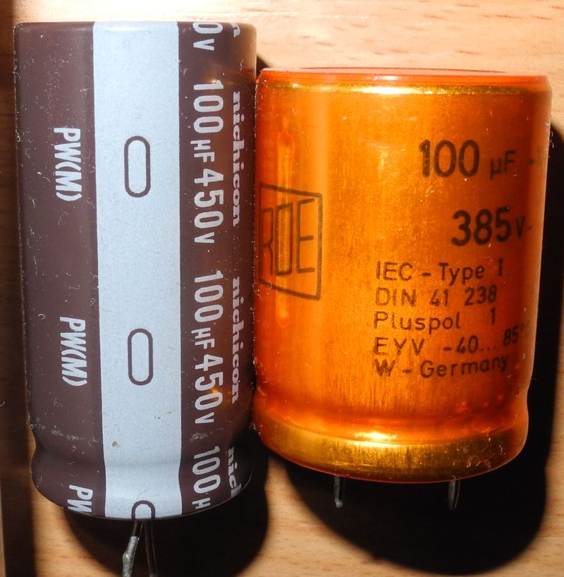

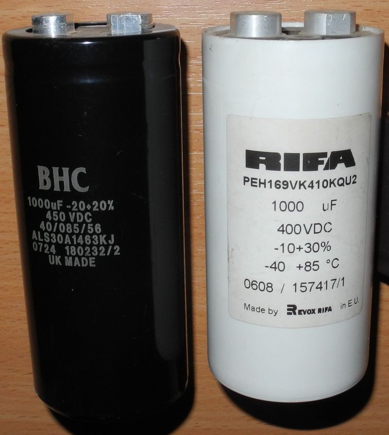

Стоит иметь в виду, что не у всех конденсаторов с выводом под винты метрическая резьба.
Не очень понял, почему удалён пост с моими рекомендациями по типам электролитов и магазином, где я приобретал. Ну да ладно.
можно повторить? :)
Кстати, На Веге Г.Крылов продаёт неплохие конденсаторы BC Components 470мкФ 400В. Ставил такие и в макеты, и в готовые изделия

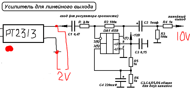

Камрады, эта схема крутит фазу или нет, подскажите пжл _molitva, мой старческий мозг не в силах понять когда крутит когда нет smile_15
    7.3 KB · Просмотры: 110
на 180 градусов и еще на нч сдвиг тк разделительные кондеры С1 и С2 маловатой емкости
с2 сделайте 4,7мкф с2 1000мкф

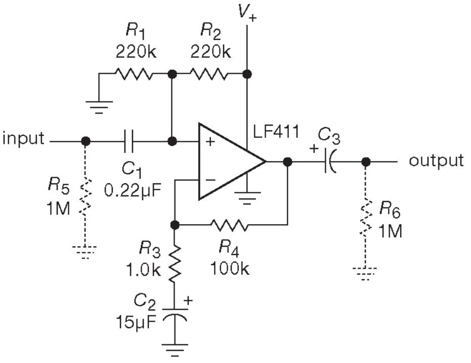

было подозрение что крутит, мне надо чтобы фаза не крутилась, т.е. неинвертирующий каскад, по инету полазил, схем куча но от их количества в голове все фазы перевернулись smile_1
а какая разница это не важно для линейного выхода,в крайнем случае ас можно переключить
не так все просто, на основе такого каскада мне нужно сварганить линейный выход для усилителя саба, который будет работать от двух источников, поэтому фазу вертеть низзя!
вот эта вроде не крутит фазу:
Вы можете собрать два преда: один неинвертирующий, второй инвертирующий и нагрузить их на общий переменный резистор (пусть)5 кОм. Движок резистора будет выходом схемы. Перемещая движок, сможете плавно выбирать сдвиг фазы от 0 до 180 градусов (по Фаренгейту).
Простите молочного брата Буратино в момент лице: но для согласования саба по фазе как раз и требуется плавный фазовый вращатель! Помним простое определение Ван ден Хула: частота это всего лишь скорость изменения фазы (и мазы) звукового сигнала.
согласен, этим займется усилитель саба с ФНЧ _da

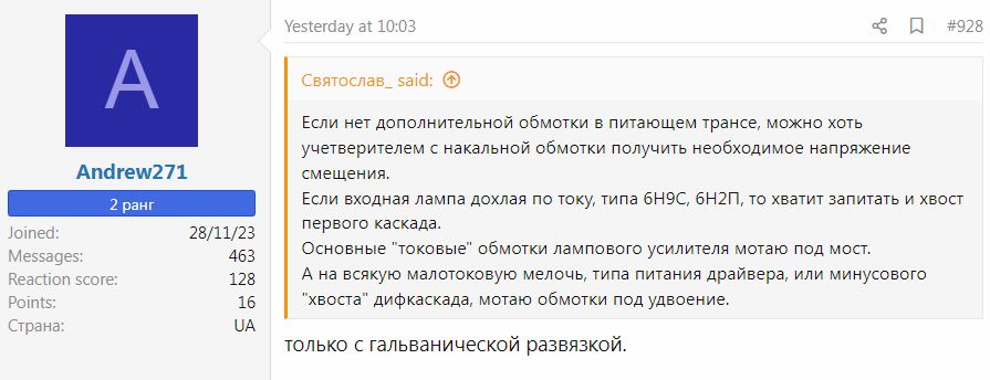

Забыл уточнить такой момент: допустимо ли питание хвоста и смещения выходных ламп от одного удвоителя?
А почему бы и нет? Делитель смещения почти ничего не потребляет по току.
Да, можно. Обычно так и делают. Минус 70 в устроит оба узла.
Если нет дополнительной обмотки в питающем трансе, можно хоть учетверителем с накальной обмотки получить необходимое напряжение смещения.
Если входная лампа дохлая по току, типа 6Н9С, 6Н2П, то хватит запитать и хвост первого каскада.
Основные "токовые" вторичные обмотки питающего трансформатора лампового усилителя мотаю под мост.
А на всякую малотоковую мелочь, типа питания драйвера, смещения, или минусового "хвоста" дифкаскада, мотаю обмотки под удвоение.
Основные "токовые" обмотки лампового усилителя мотаю под мост.
А на всякую малотоковую мелочь, типа питания драйвера, или минусового "хвоста" дифкаскада, мотаю обмотки под удвоение.
только с гальванической развязкой.
А лучше для каждой цепи - свою обмотку. Диоды - не лучший вариант для развязки разных цепей питания, при выходе из строя (ничто не вечно) можно получить увлекательный квест поиска неисправности ;)
