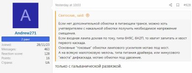

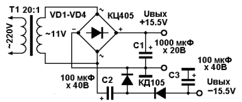

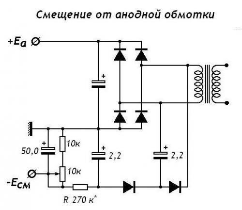

в моем понимании это прямая электрическая связь по постоянному току
вот схема и там есть куча вариаций
    8 KB · Просмотры: 106
это в идеале, а в реальности это редко получается
Это реальное условие чтобы обеспечить отсутствие ОС по цепям питания. Любая экономия - компромисс с не всегда предсказуемыми последствиями.
а вот классическая схема
    22.3 KB · Просмотры: 97
Вообще-то гальваническая развязка - отсутствие любого электрического контакта. Другой вопрос - в некоторых случаях можно обойтись и без неё, в т.ч. в схеме смещения. Но опять-таки - это компромисс, чреватый возникновением ОС и возбуда (особенно при использовании ламп с высокой крутизной).
это схема много проверенная и проблем не создает. все так делают если нет обмотки смещения или для хвоста (надо увеличить конденсаторы)
в совсем чистом варианте ставится мост через 2 конденсатора.

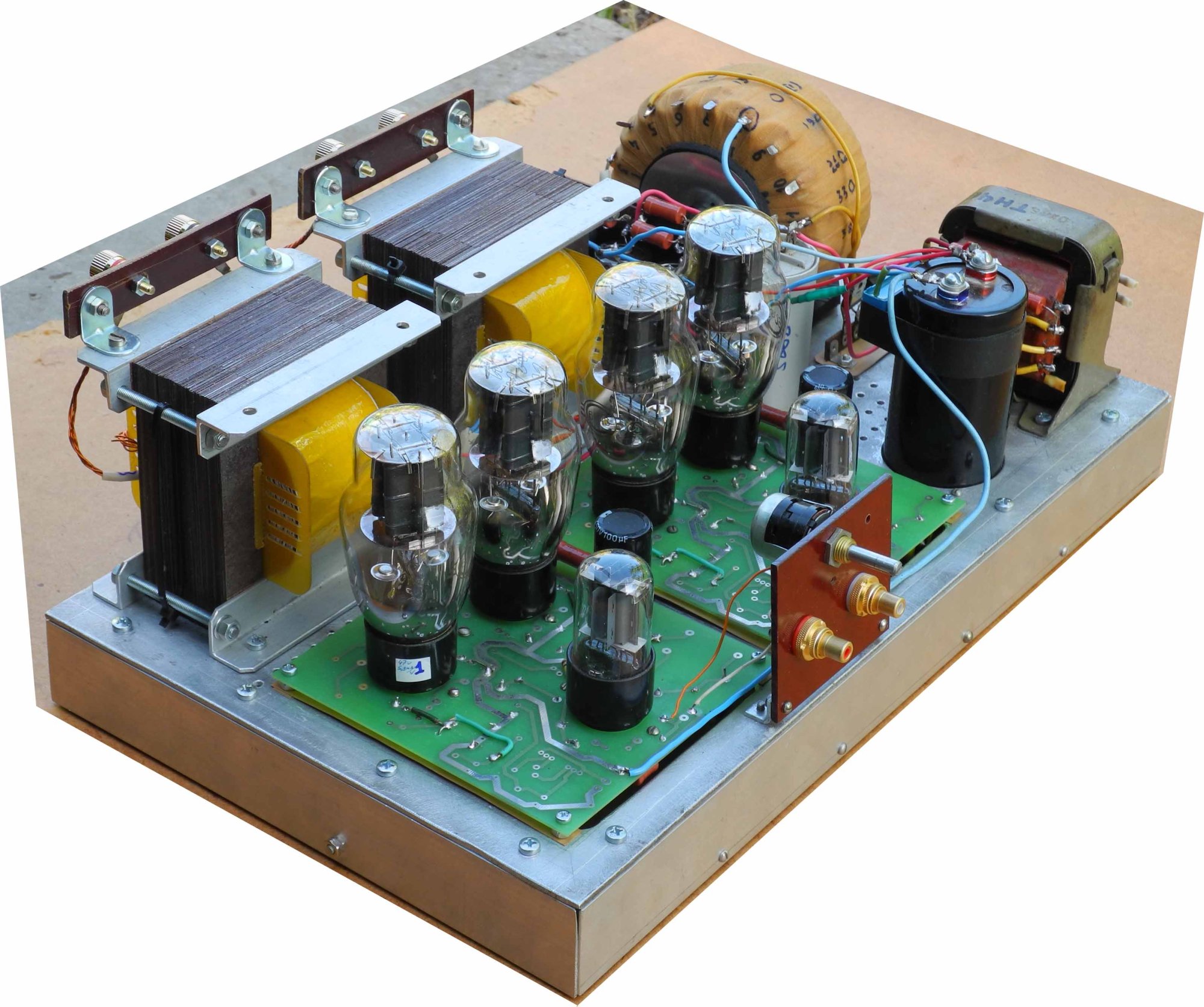

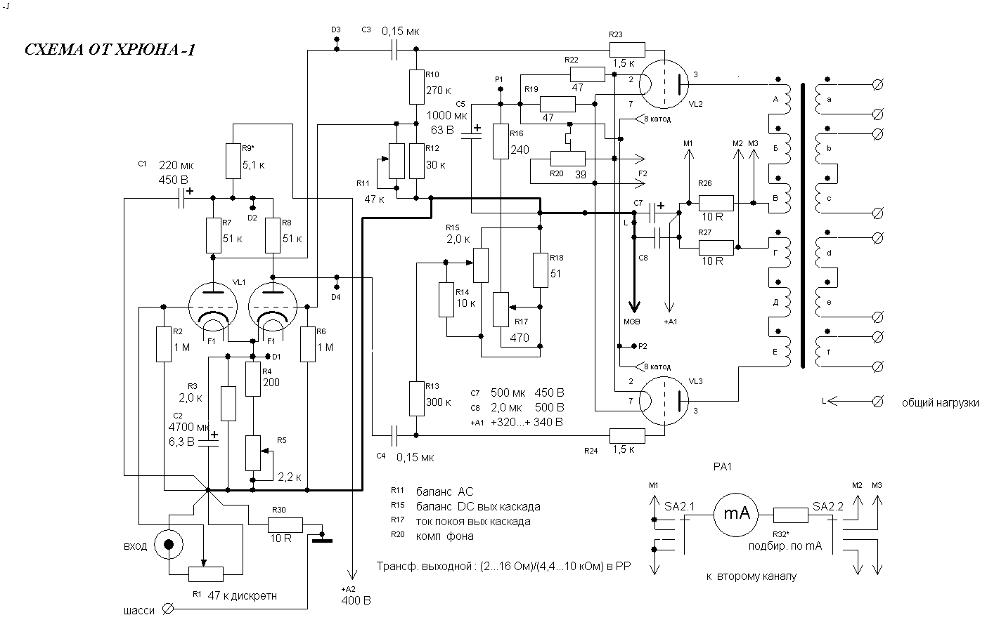

И если опыта с двухтактниками на 6с4с нет - лучше для начала взять какую-то отработанную схему, например, Н.Трошкина, Юрий (Робертович) выкладывал несколько вариантов. Вариант Н.Трошкина собирали многие, в т.ч. и я (на фото ниже мой макет).
    13.4 KB · Просмотры: 126
    6.3 KB · Просмотры: 144
    414.6 KB · Просмотры: 109
Это не дроссель, а накальный трансформатор (дроссель в подвале). При таком расположении наводок практически нет. Печатки - просто взял подходящие (изначально были рассчитаны на 6п3с) чтобы сэкономить время.
И, повторю, это макет собранный из любопытства, сейчас лежит полуразобранный в кладовке.
Сейчас работает на акустику с чуйкой не более 87дБ, громкости хватает. 6С4С в него ставил с внешним накальником - без проблем. Вопрос с несколько высоким выходным решается наличием в АС вариовента.

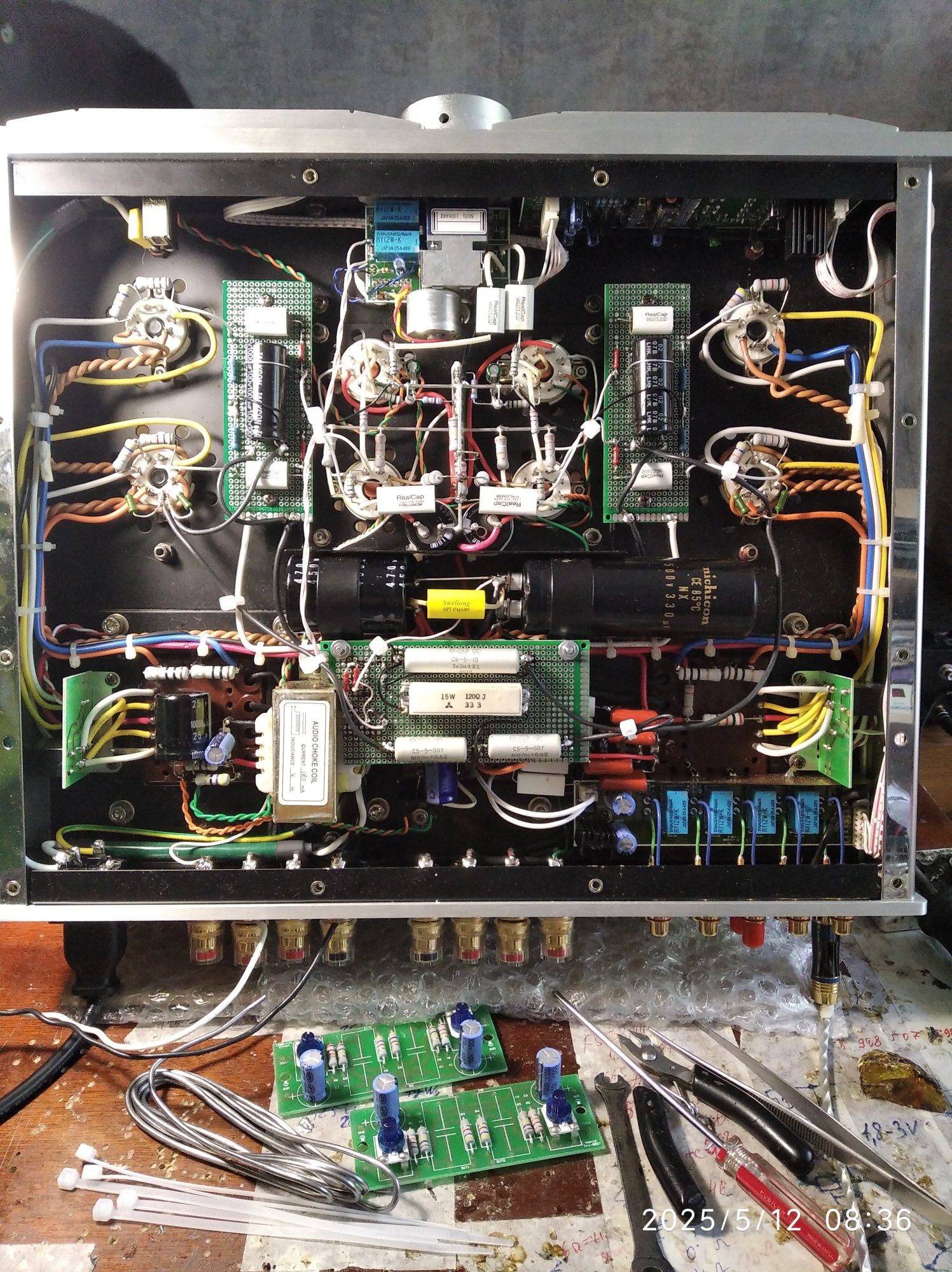

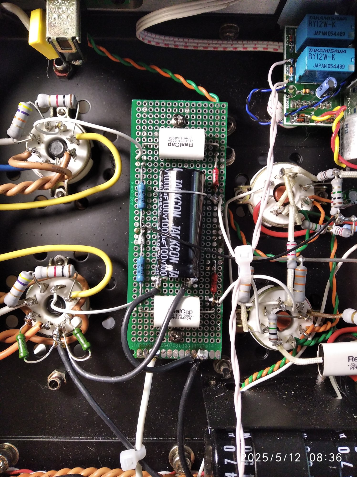

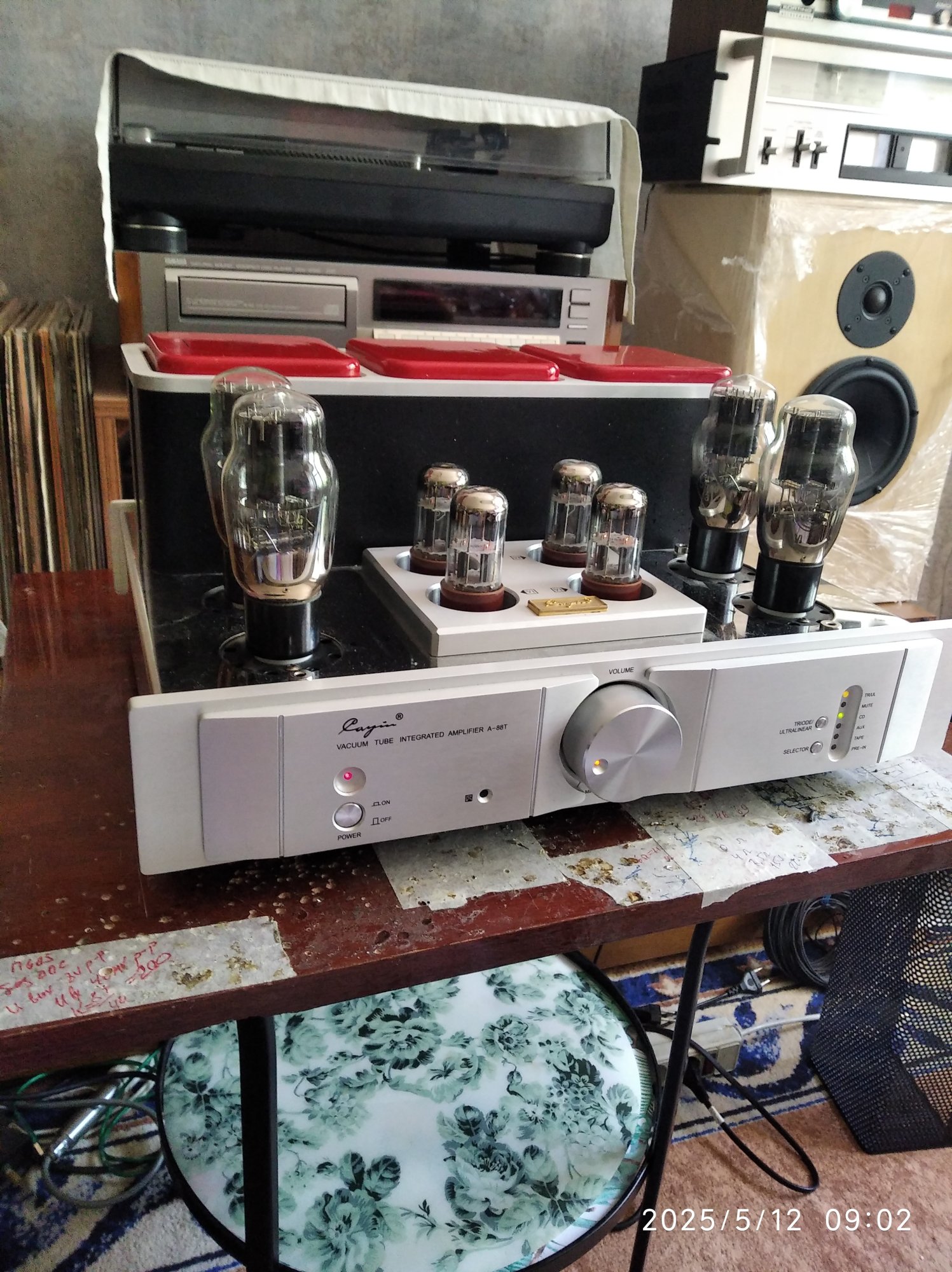

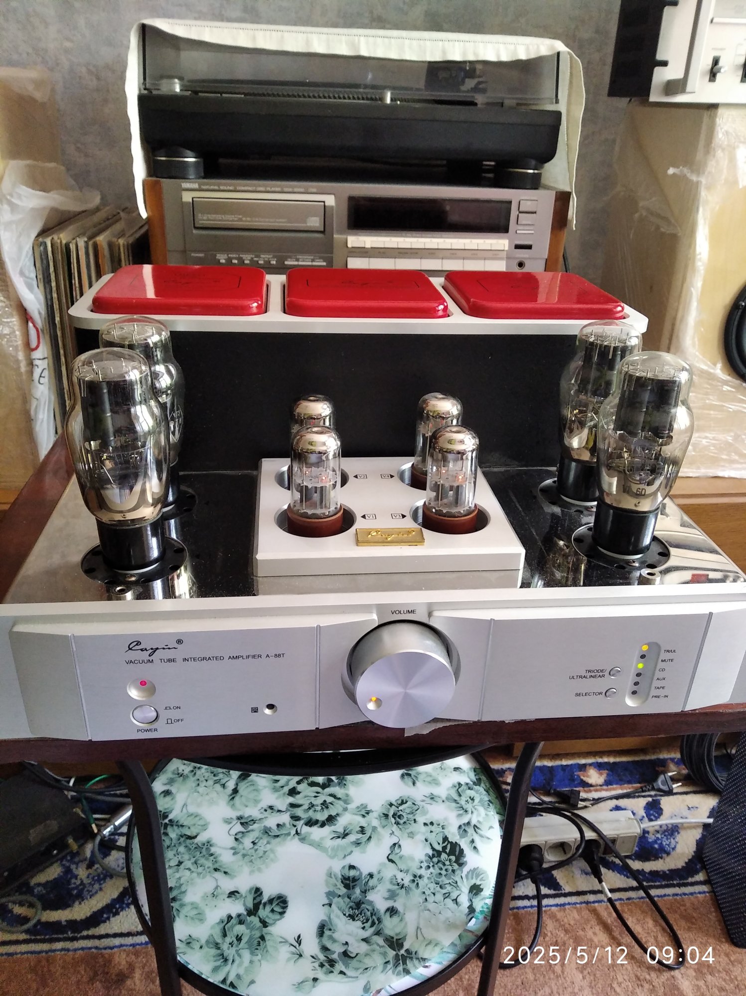

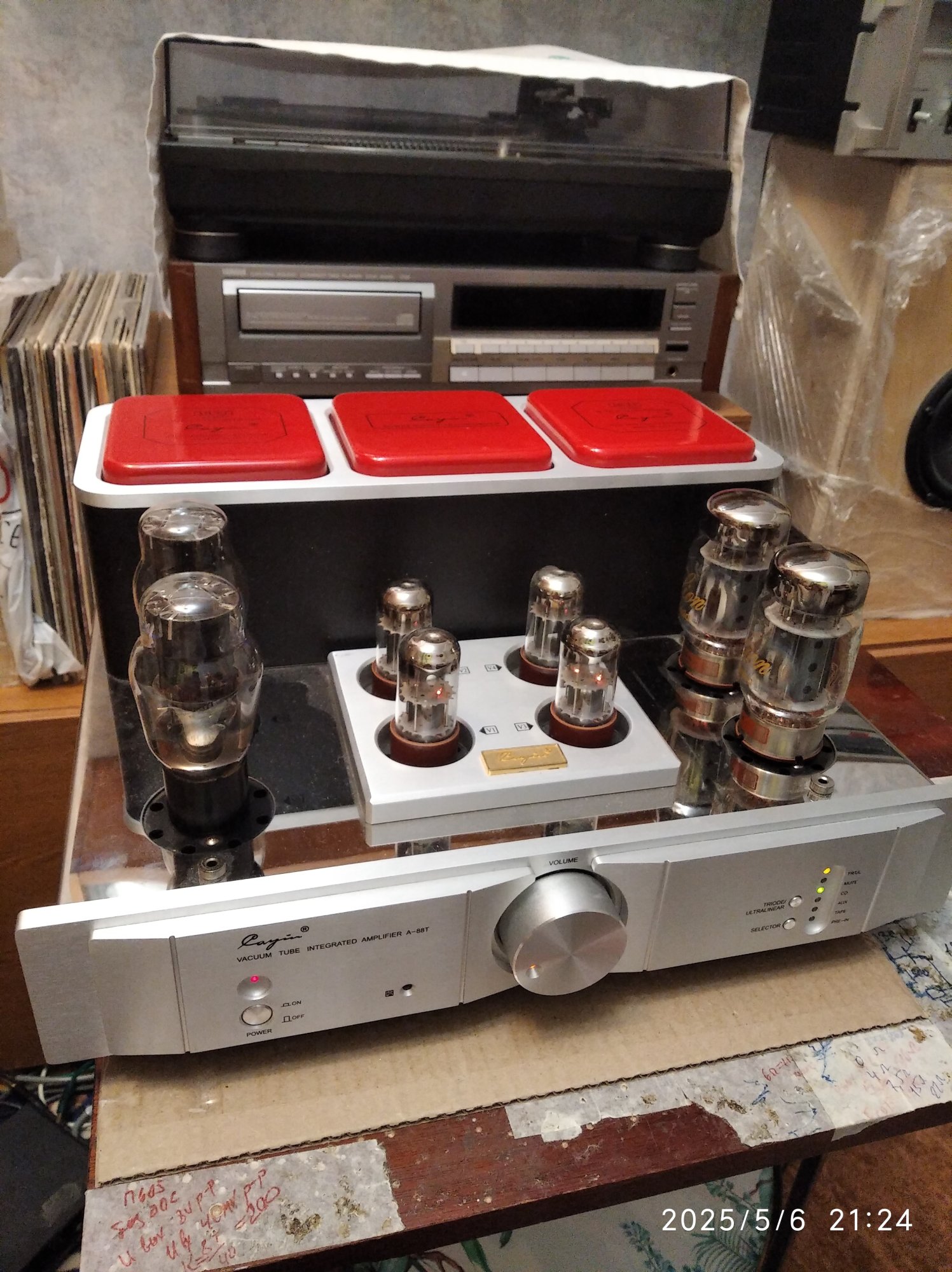

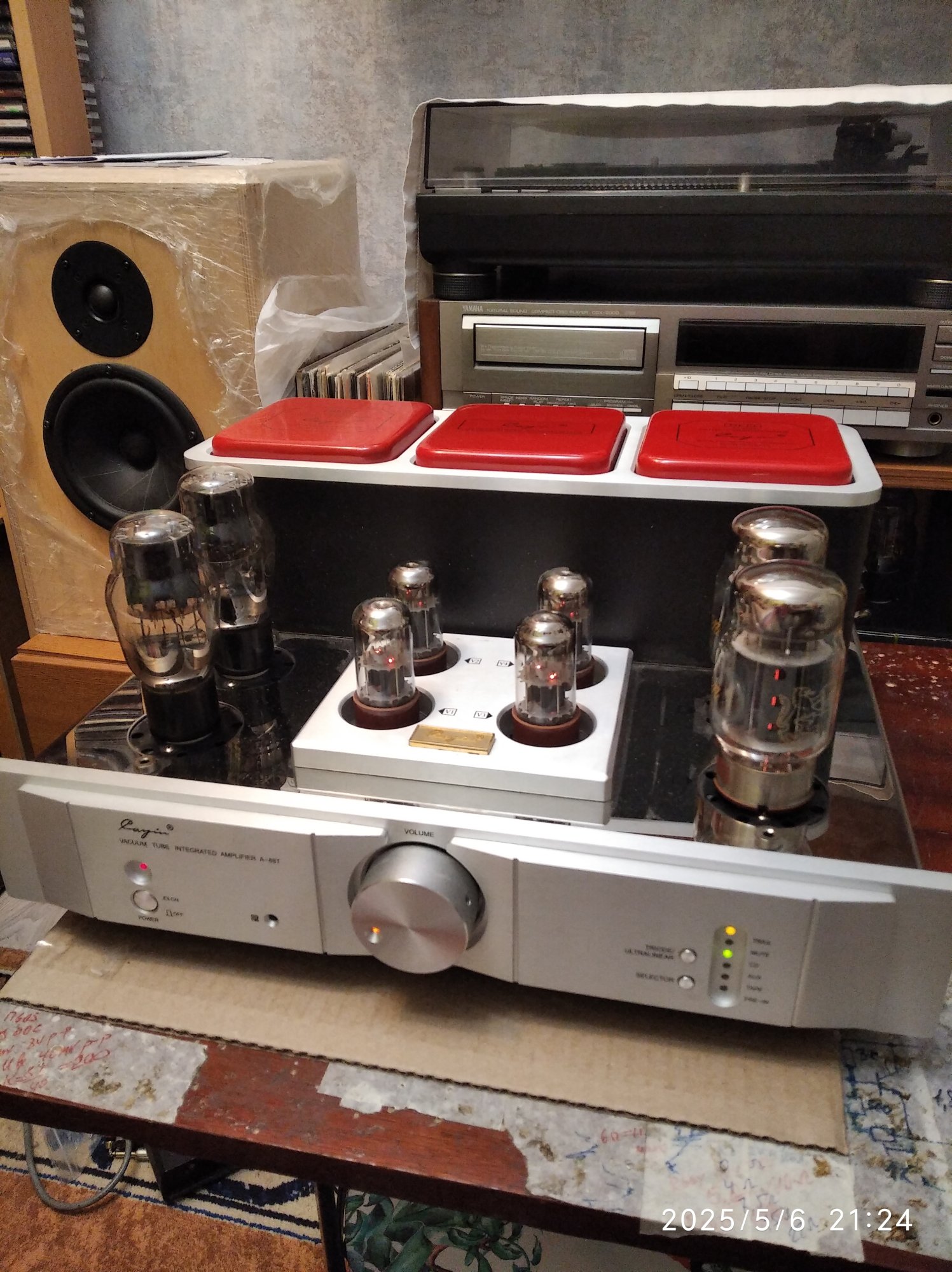

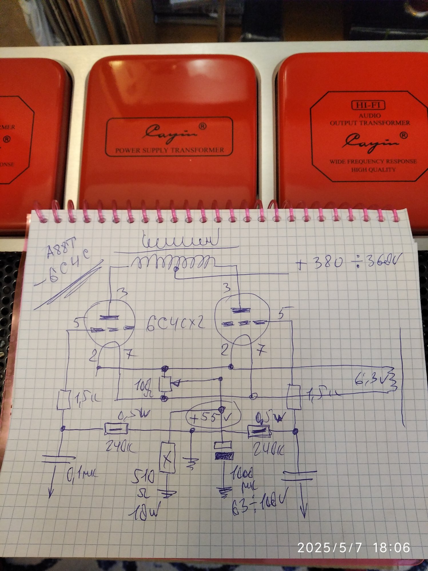

400 вольт. Чуть убавил, стало 370. Два по 10 шикарных ватт. Владелец счастлив. Разменяли ему пару чугунных 45 ватт на два бриллиантовых по десять ватт.)))
Заодно совет, по распайке накалов 6С4С в пушпуле, чтобы фон от накала вычитался , а не суммировался.
Нужно соединить одноименные выводы 2 и 7 прямонакалов - с соседними в другом плече. 2-ю ногу накала со второй, 7-ю с седьмой. Изначально в заводской разводке было наоборот, пер фоняра от накала. Перепаял -тишина тишайшая. Среднюю точку переменником не стал делать, тупо парой резючков.

Как раз, ошибка в фазировке накалов в пушпулле и дает мощный неустранимый фон. Не первый раз применяю эту простую методу, работает. тем и ценна двухтактная схема- нет возни с выпрямлением .

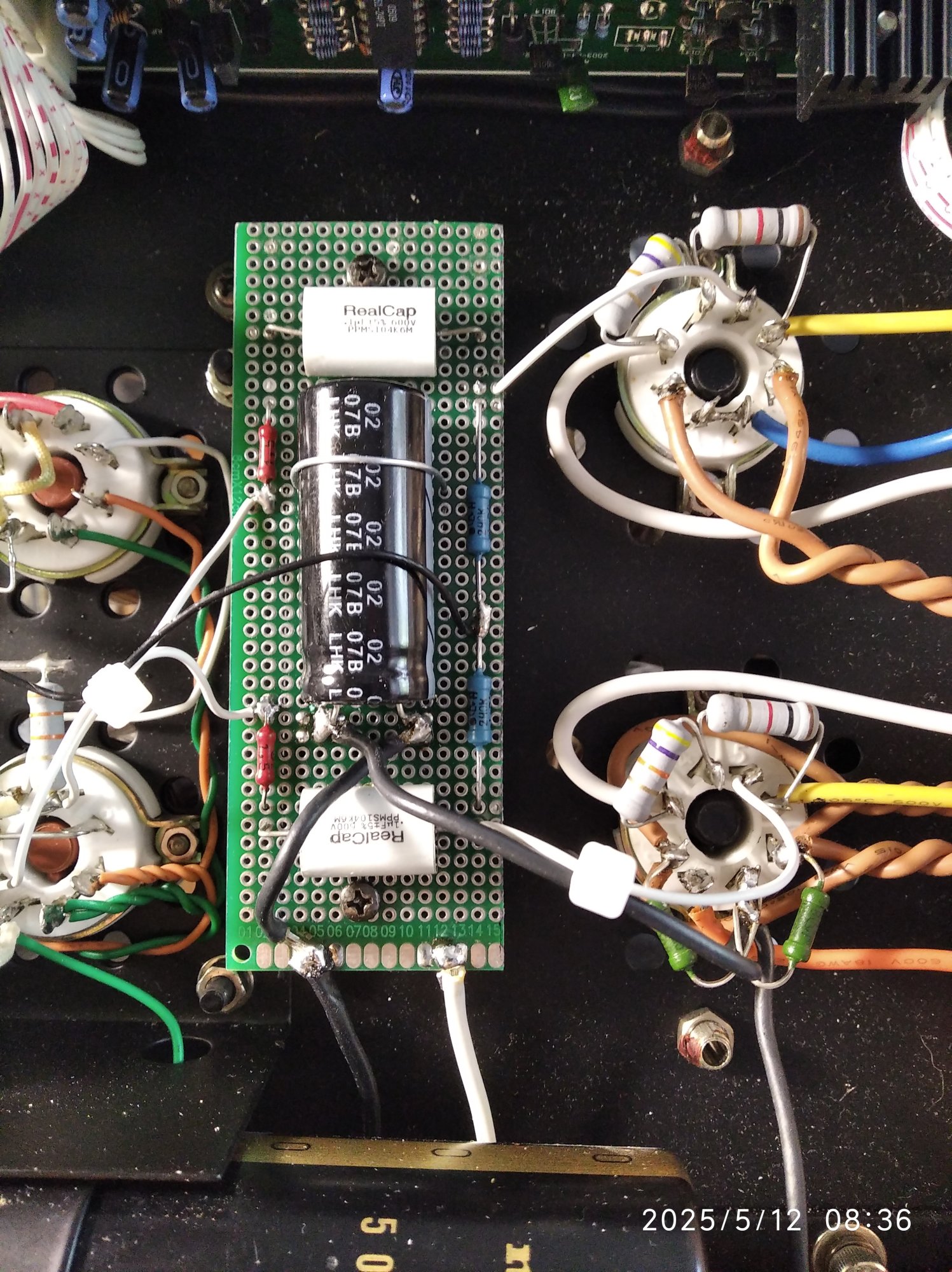

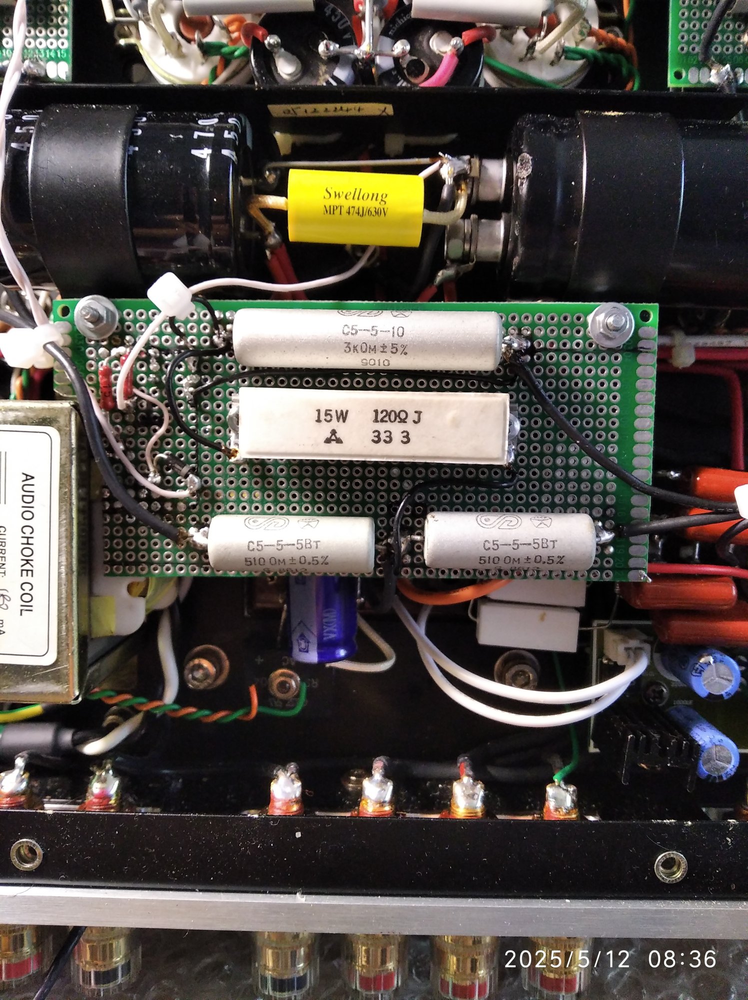

    469.1 KB · Просмотры: 78
    477.5 KB · Просмотры: 80
    421.8 KB · Просмотры: 80
    723.5 KB · Просмотры: 84
    620.1 KB · Просмотры: 69
    549.9 KB · Просмотры: 69
    590.9 KB · Просмотры: 68
    537.6 KB · Просмотры: 63
    492.9 KB · Просмотры: 73
Можно по-другому - если силовик со средней точкой, для входного и выходного каскадов используем разные пары диодов. Наряжение можно регулировать первым конденсатором. Если обмотка без средней точки и используется мост из четырёх диодов - добавляем пару диодов и получаем тот же результат.
