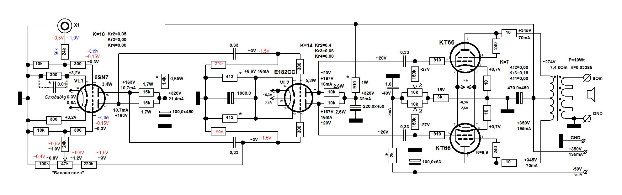

Схема двухтакта

а еще непосредственная связь драйвера и ФИРН очень плохо настраивается на минимальные искажения. всегда лучше поставить раздельтельный кондннсатор и пару резисторов. конденсатор может быть совсем малой величины (типа 0.05мкф)
Гальваника круто отжирает кусок бесценного анодного питания у второго каскада, которому и так тошненько , два этажа обслуживать.
Хорошо, поставили кондëр, так всë равно же обслуживать два этажа. В аноде и катоде одинаковые номиналы резисторов и анодная напруга делится между ними.
А что бы входному каскаду не так плохо было, вот и поставить туда 6н12с.
Она анодной напруги поменьше требует.
Да и анодный ток ей можно поднять до 10 - 15 ма, а то и поболе.
Или так тоже не пойдëт?
Доброго времени суток всем Мэтрам форума!
Задумал сваять УНЧ, пушпул на 6С4С.
Для входа, ФИ и драйвера есть лампы 6Н8С МЭЛЗ с чëрными анодами, годов, когда я ещё не родился, а мне уже 70.
Схему пока не рисовал, но предполагаю по схеме Вильямсона. Но об этом чуть позже.
Вопросов много, что бы не задавать их в одном сообщении, начну с мощника.
- большой ли разброс параметров у 6С4С?
Т е много ламп ожидается перебрать, подобрать в пары?
- Какое Uа готовить на выходной каскад?
Я мыслю ближе к пределу, воль 350, при этом ввести в лëгкий режим АВ1. Типа комфортное прослушивание на малой мощности в А, а для дури и АВ сгодится.
- Какую нагрузку Raa задавать каскаду?
Если при штатном включении в SE от 2,5 кОма, то в ПП порядка от 5 кОм. А при повышенном анодном и больше, кОм до 10-ти.
Я правильно мыслю, или???

Драйвер на 6С8С не очень для раскачки 6С4С, на больших размахах и низкоомную нагрузку он не линеен весьма. Но можно использовать 6Н8С в качестве катодного повторителя перед выхлопом. И тогда ФИ будет вполне комфортно себя чувствовать, работая на 1 МОм.
Все-равно нужна ОООС.
Как-то вот из опыта помнится, при вводе ОООС порядка 6дб (SE пентодники), изменений в звучании практически не ощущал. При 10 дБ и более, низа существенно прибавлялись, но звук становился какой-то безликий, плоский, транзисторный.
Конечно ОООС не трудно ввести, а также его и убрать. Только вот переусиление потом куда деть.
Как бы характеристики 6н8с обещают при анодной нагрузке 50 кОм и сопротивлении сетки следующего каскада 250кОм, при анодном напряжении (не Ua!!!) 300 вольт, обеспечить усиление сигнала до 60 вольт.
При большем напряжении питания и эта величина возрастëт.
Но... Наверное можно и 6н7с в драйвер поставить? Или нет? Народ пишет, кому-то нравится. Я не буйный меломан))).
Тогда на входе напрашивается самобалансирующийся фазоинвертер на 6Н9С. (Надо ещë раз прочитать Андронникова, прокатит ли она там со своим высоким внутренним).
Если прокатит, то и для ОООС "место" останется.
Или опять не так мыслю?

Мурыжил резисторный драйвер на 6н8с для 2А3, с питанием 400в. В аноде 30 ком. Результат мерзость. Особенно с емкостью в катоде 6Н8С. Все нужно иначе. Дать вольт 500, анодный резистор высокоомный, 50 кил. Тогда сложится. Главное- смещение получить в катоде восьмеры под 12 вольт, а не куриные 5.
Дело не только в параметрах, но и в конструкции электродной системы. Не зря 6с2с и 6с5с в качестве драйвера гораздо лучше, чем 6н8с (при схожести электрических параметров).
Про 6н7с тот же Н.Трошкин не раз писал, что она "раскрывается" при питании каскада 450 В, нагрузке на один анод 33-47 кОм и токе не менее 4 мА.
С оговоркой. если нужно продавить низкоомного сеточного резюка выходного каскада с фиксой. Иначе смысла ставить камин-кипятильник, чтобы 500 ком сетки обслужить?
Конечно, с автоматом все проще. Но я бы все-равно поостерегся 6Н8С ставить, хотя она прокатит, конечно.
