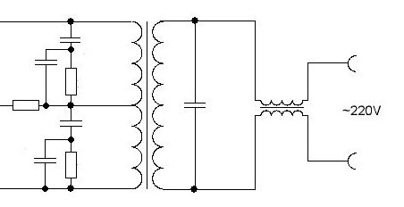

Схема двухтакта
  • Автор темы Автор темы 33tooth
стандартный гаситель переходных процессов: цепочка 0.1 мкФ 600 В (1000 лучше ) и резистор 100 Ом 2 Вт.
Или подобранные по ссылке от vitamir на устройстве под названием Quasimodo конденсатор и резистор (для безупречного подавления переходного процесса).
    15.7 KB · Просмотры: 86
И не только на первичку.
Но почему мои очки не видят варисторов для защиты от перенапряжения? Впрочем, их спокойно можно (и нужно) поставить после плавких вставок ( и параллельно RC -снабберам)
Ставлю після плавкого запобіжника на потужні підсилювачі невеликий мережевий фільтр, в якому вже є і конденсатори, і резистори. На малопотужні - просто К15-5 5600 пФ на 6,3 кВ, або подібний, паралельно первинній обмотці трансформатора. Можна використати і високовольтні К78
