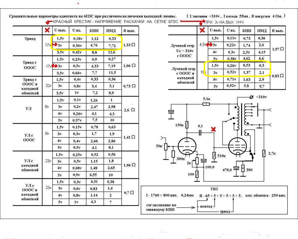

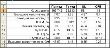

Да там просто, от процента КО зависит и дополнительный требуемый размах. Процента от анодного напряжения.
Да по формулам считается легко. Если умеешь…
вот еще для 6п14п КО 12,5%

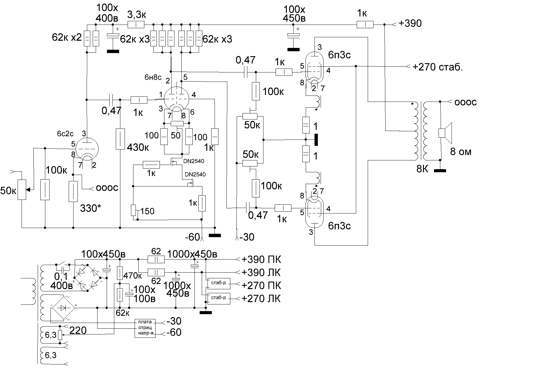

Всё руки не доходили заняться измериловкой, чуток освоил Шмелева и Спектра+
Глянул своё творение и опечалился, гармоник как то многовато, хотя искажения не велики вроде бы. Ишо обнаружил на спектре что усь возбуждается на 42-43 кГц, :oops: при увеличении громкости, причем не зависимо подключена ОООС или нет.
На малой громкости возбуда нет, начинаешь увеличивать сигнал и начинает подниматься пичок на этой частоте и синусоида расплывается/корёжится!
До этого слушал, получается неск месяцев, в звуке мои ухи ни чего криминального не услыхалиsmile_15
Мож кто подскажет куды копать?

Сетка входной лампы голая, без антизвона. Вот и вляпались по полной. "Нет у меня регулятора уровня, нет у меня вашего дурацкого регулятора уровня!!! " Держи, кушай возбуд .
