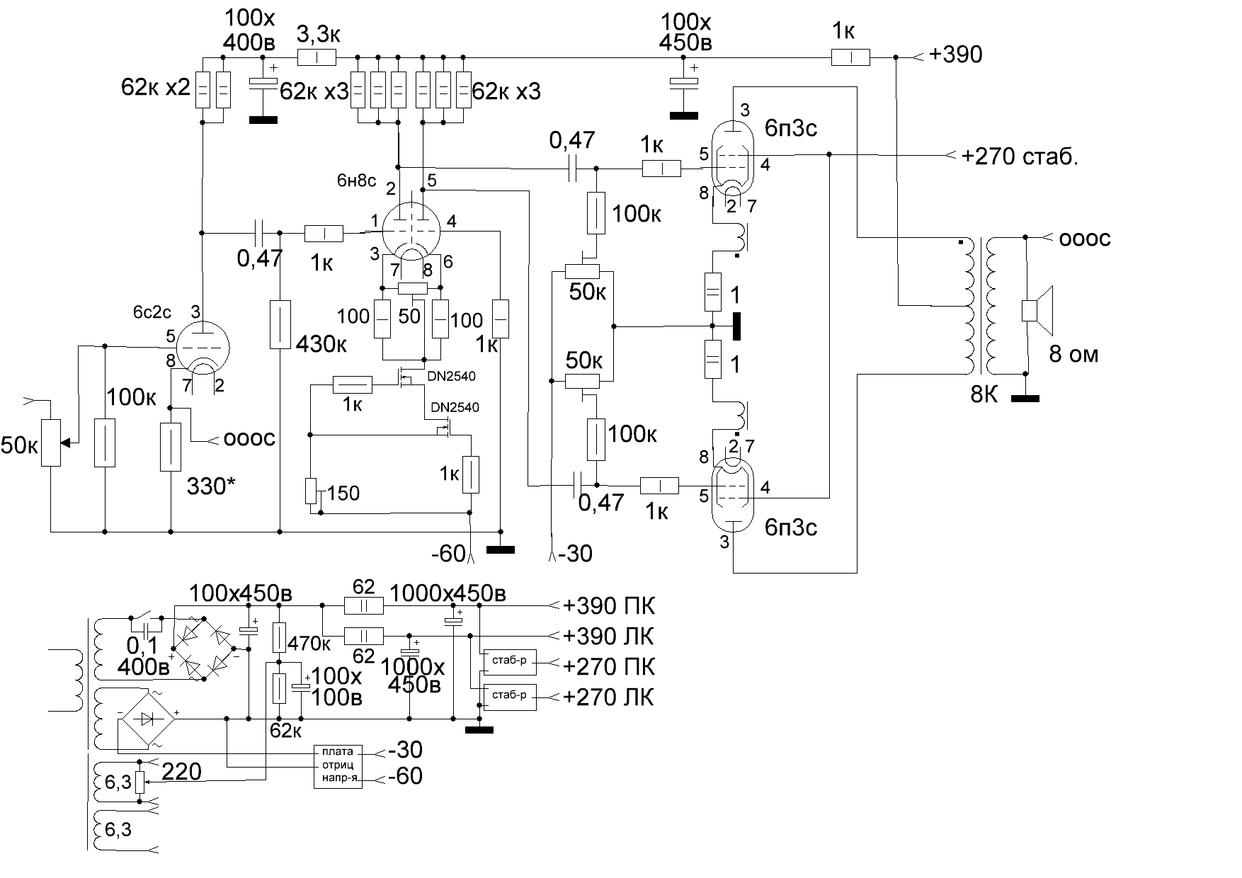

Схема двухтакта
  • Автор темы Автор темы 33tooth
а где у вас на схеме начало выходной обмотки?
без понятия, как мотальщик нарисовал концы так и подключил smile_15
я понял намек, но если бы вторичка была подключена не правильно то усь явно бы завелся _da
во сколько раз падает чувствительность при замыкании цепи ооос?

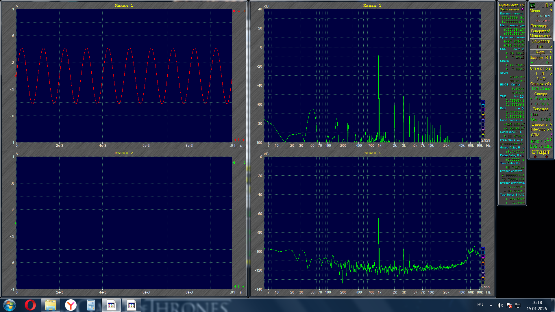

мда, но упорно они меряют шмелем непонятного происхождения с непонятной методикой работы 43кгц с дискретизацией 192кгц))) и не знают то они...
На выходе, к примеру, 3 вольта, при замыкании ОООС падает прим до 1,3 вольта
Во первых не шмелем, а измерительным комплексом Шмелёва, я думаю надо уважать творение других людей! И кто это вам сказал неизвестного происхождения? Спектралаб, Спектра+ тоже тогда являются программой неизвестного происхождения? Они показывают тоже что и комплекс Шмелёва!
Кроме как килобаксовым осциллографом 43 кГц нельзя увидеть другими методами?
Всем известный Василич тоже пользуется Шмелёвым, он тоже как и я видать лох? _hm_
Кроме флуда мож есть какие то полезные предложения?_da
так научите, подсобите...
Пысы:и мне нужен ли килобаксовый осциллограф для создания одного лампача _hm_

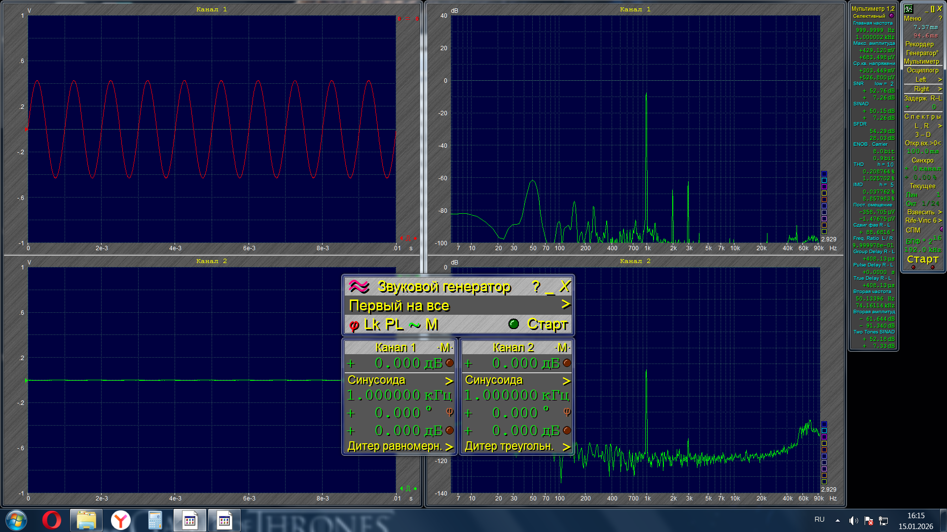

Не много не в тему Ваших вопросов но судя по спектру фон 50Гц многовато будет. Надо искать откуда сифонит, негоже 60дб.
Почему не в тему, этот фон почему-то от встроенного в прогу генератора, если сигнал от внешнего то такого фона нет, и его нет если ухо в колонку сунуть
Почему не в тему
Потому что тема Вашего вопроса ОС.
Да такое бывает когда от компа к усилителю подключен плохой кабель. У меня самодельный, кусок тонкого миллиметров 5 посеребренного РК марку не знаю на концах соответствующие разъёмы.
Дык я и говорю что в тему _hm_
Хмм, спаял специально шнурок из немецкого микрофонного кабеля, наводок быть не должноsmile_15

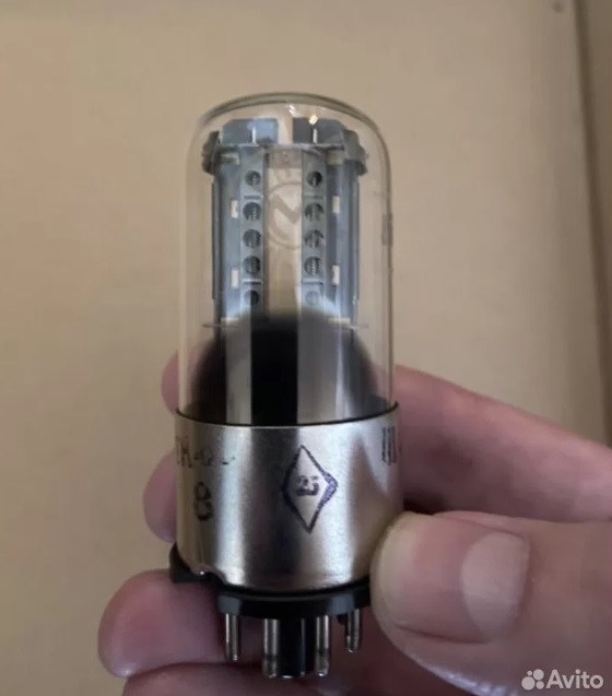

На авито есть, як энти отверстия выглядють?
Єто для импульсной работы в спецусловиях эксплуатации.
Х.з. как оно реально в звуке будет, в штатных режимах "восьмёрки"

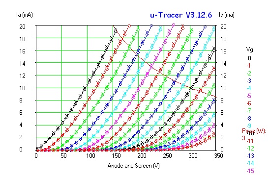

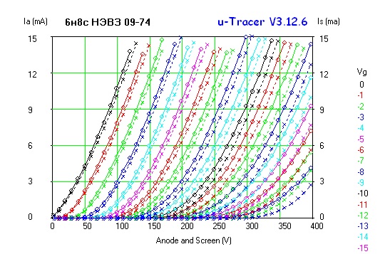

Великолепная линейная лампа, с одинаковыми половинками, для примера ниже кривая половинками новосибирка
    96.9 KB · Просмотры: 83
    103.1 KB · Просмотры: 48
Лежит пара 6J5G, звук точно получше наших 6С2С. Но лампы древние, фиг знает сколько ещё проработают. Жили б в одном городе - дал бы на "попробовать".
Нэвзы вообще мусор, хлипкая конструкция у их 6Н8С, как следствие хвост гармоник, из-за того, что внутри все порой «выходит на прогулку», 1578 как по мне переоцененная лампа, обычные 6Н8С мэлз, без перфораций в аноде по звуку зашли больше, фотоны не понравились, от слова совсем, как только с ними не игрался, все продал в итоге….
Бывают еще 6Н8С м 1578 МЭЛЗ с «серыми анодами», они все так же поехали на продажу, не мои лампы….
