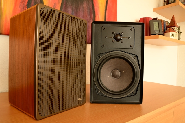

Немцы хороши
Частотный диапазон: 35 - 25,000 Hz
Частота раздела фильтра (2-го порядка): 1,8 кГц
Но для лампача не айс )
SPL: 85 дБ (2Вт/3м)
Ну да это старые легенды про высокое чутье акустики для лампового))) уже давно, судя по форумам, однотакт на 6ф5п\6п14п играют на кубикоподобных 10гд34, а вот 10гдш1 в таком габарите сильно проигрывает.

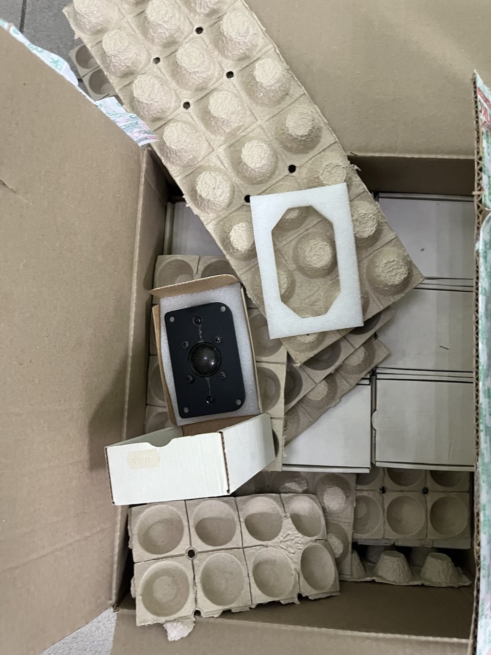

Прикупил 33 штук Braun от DKM, приехали в целости. Будем мелкую серию делать, наверное)
