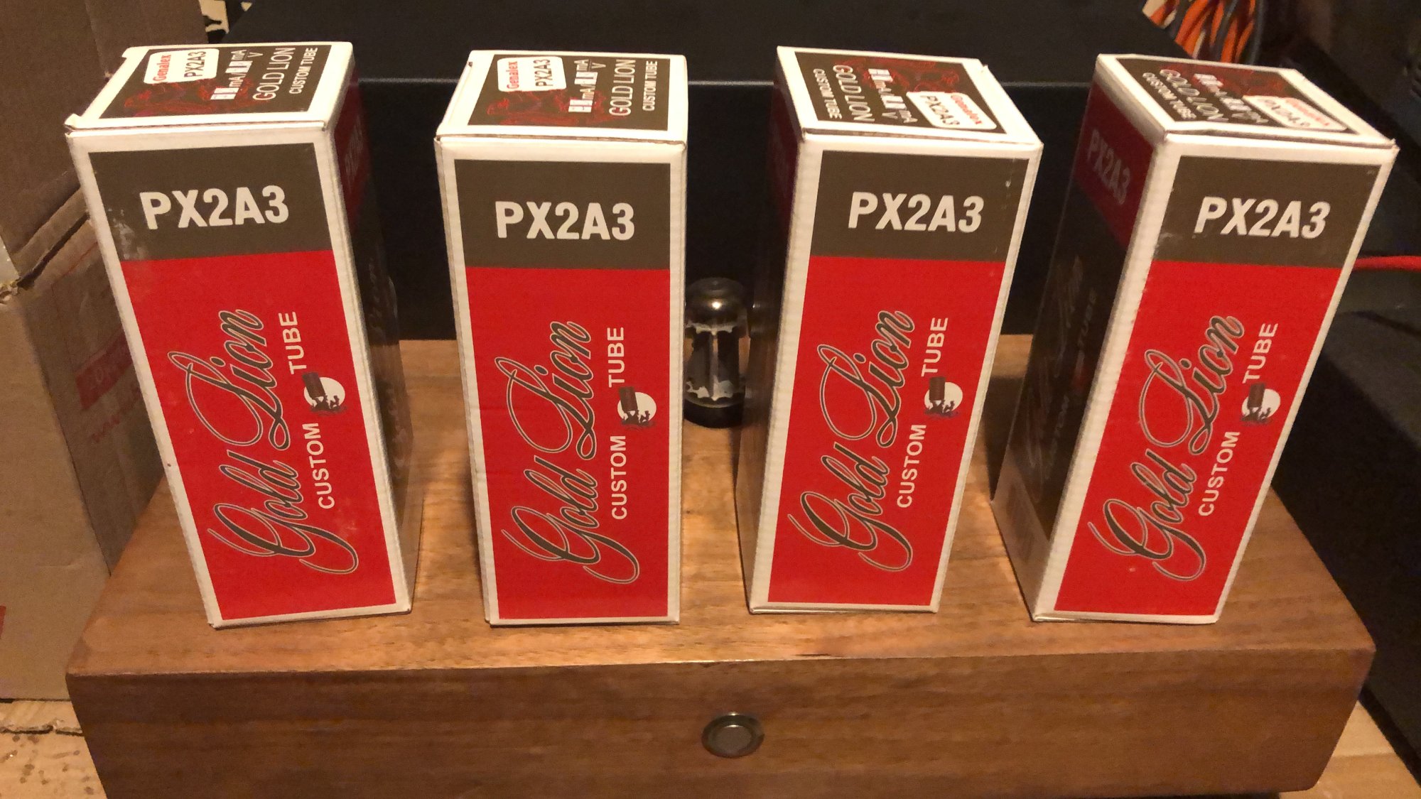

Чё мне крутиться, наспаривал в своё время, наподбирался. Теперь это доверяю другим.... А теперь ещё и 300В
