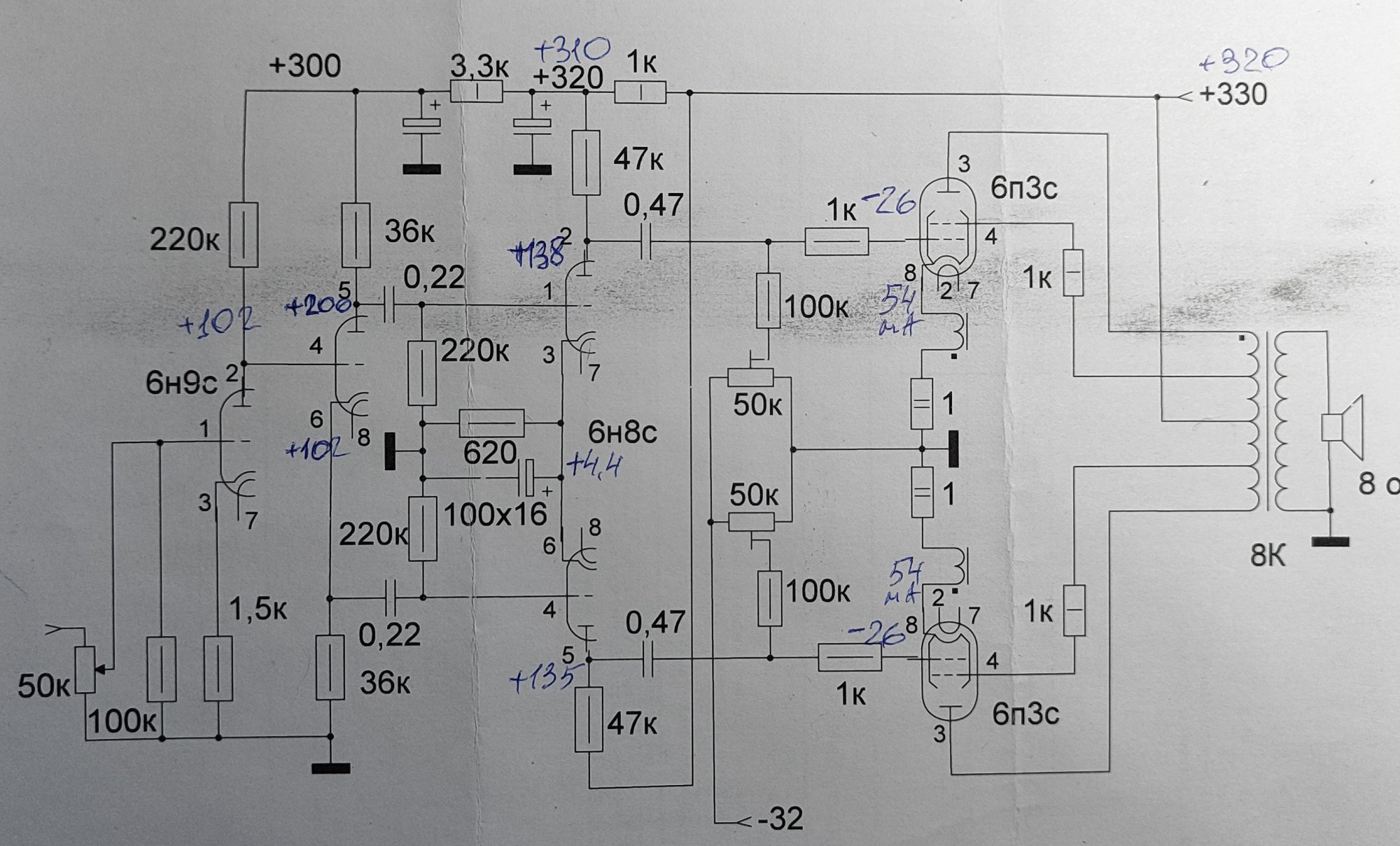

Схема двухтакта
  • Автор темы Автор темы 33tooth
Взять выходную лампу с высоким смещением, врезав туда КО, питание смешное, от смешного этого питания запитать драйвер на гальванике с высокомюшной лампой и ждать прорывного результата. Все это проверено, давно, оно не работает. Оттого и ругаюсь на идиотов, которые эту схему сочинили, а другие подобрали радостно и машут ей как флагом.

Всем канешна спасибо за комментарии, НО, до вчерашнего дня ни кто почему-то не сказал что схема кривая! А сейчас я стока камней в своем огороде огреб что не знаю что и делать с этой кучей. Форумы вроде для того и существуют чтобы помочь несведущим, нее?

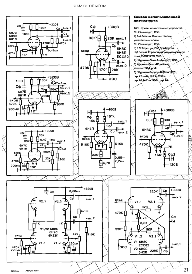

Не мучайся. Вот - выбирай любой:

Поменял лампы местами, первая 8с, вторая 9с, синус чистый и плавно ограничивается при 10 вольтах на выходе на резисторе 8 омsmile_15
ПС вот схема с режимами

Вот и вторую 6н8с ставь. Ну не место там 6н9с. Потом может 6н12с прикупишь, они по параметрам не сильно от 6н8с ушли, но их звук хвалят больше.

Не крупный специалист в двухтактных но как по мне на втором триоде нулевое смещение как бы не порядок. Может ошибка в измерениях надо уточнить. На катоде второго триода должно быть хотя бы 104 В и более надо смотреть по спектру.
Т.е вместо 8с заменить все четыре на 12с?
ПС предложений этих ламп не много и ценник:oops:
Не совсем понял почему нулевое смещение?

А если всмотреться? На сетке и катоде второй половины 6н9с - одинаковые напряжения. Лампа без смещения, открыта. А ТАК НЕЛЬЗЯ!

Потому что анодного напряжения, доставшегося собственно лампе. не хватает создать себе смещение на своем катодном резисторе. Питание куриное. Резисторы конские. Вот и не хватает. Об чем тут уже говорили. что схема идиётская.

Должна быть разница между напряжением на аноде первой лампы и катодом второй.
Я написал!

138 ВОЛЬТ на анодах второго каскада- дурь. Там вольт 220 -230 должно быть, а резисторы в анодах - уже писал выше- 22-27 ком, а не бредятина 47 ком. ЭТО РЕЖИМЫ И ОБВЕСКА - ДЛЯ 6Н8С!Второй каскад- ТОЖЕ ВОСЬМЕРКА!
Второй каскад на 6н9с вместо 6н8с неверное решение. Обвеска девятки совсем другая. А то, что она у вас "работает"- так работники они разные бывают.
Девятку спрятать и забыть на пару лет. ей в этой схеме нечего делать вообще.

после смены 9с на 8с на сетке стало -7
спасибо, теперь понятно, поменяю резики, обвеска для 9с какая должна быть? пока 8с приедут помучаю девятку

У девятки в аноде 100ком, в катоде 2 ком.У одной. Общий для пары половин- от 600-750 ом до 1 ком. Второй каскад - крутите катодный резюк. пока на анодах не повысится примерно до +200в.
Емкость в катодах второго каскада не нужна, сетки качаются противофазно, потенциал катода не меняется,емкость не работает. Лишняя.

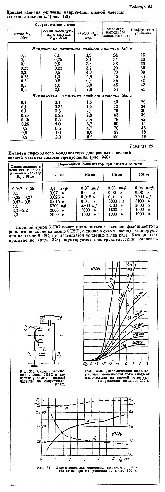

ПС по даташиту 6н9с: для +300 - сетка 100к, катод 1,5к, нагрузка 100к, усиление 29

Про КО забыл. Усиление 6Н9С по паспорту 70, реальное 50. Но никак не 29, разве что нагрузить выход лампы на низкоомную нагрузку.

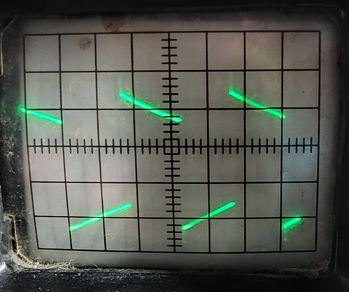

Прогнал меандр, получилось что ниже 100 гц фронты начинает горбить, чем ниже тем сильнее, фотка на 20 гц
ТВЗ не тянут?

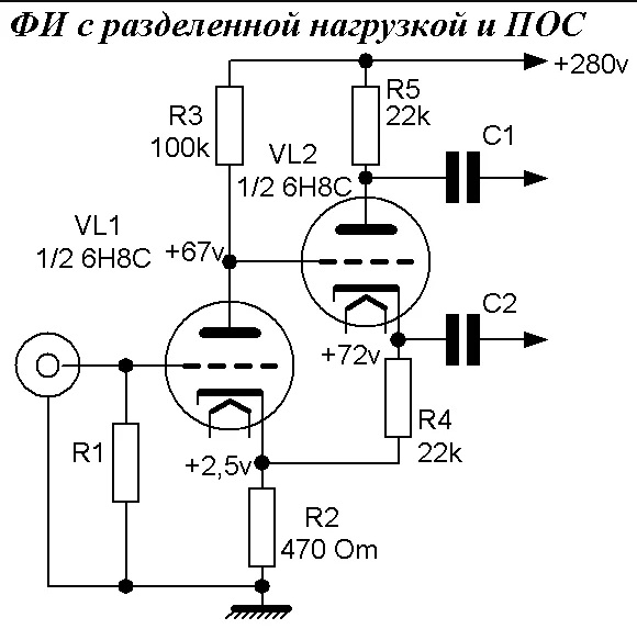

ФИ, чтобы не сильно от схемы убегать, переделай так:
Уж это точно работает хорошо.
Такой способ подключения катодного резистора от фазоинвертора к катоду входного триода (или усилителя напряжения) я встречал только в некоторых усилителях Philips серии EV.
Схема совершенно логичная, так что ничего удивительного. ПОС немного добавляет усиления. Сейчас как раз подобное неспешно монтирую. ФИ на 6н5 и по 2 шт 6п1п на плече. Но! Вместо ОООС для исправления пентодов введена катодная обмотка. На слух так мне лучше.

Так и должно быть. Если вы подаёте меандр 100 Гц, вершина всегда будет со спадом, может он здесь и великоват, но это совсем не значит что спад на этой частоте, он гораздо ниже. Узнайте его синусом. А меандр хорош тем что он показывает сразу ровность в широкой полосе частот, видны и выбросы, и "послезвучие с затухательными колебаниями" и вялый фронт.
Похоже, с этим всё нормально, это главное.
на синусе даже в несколько герц спада практически не заметно, по верхам спад наблюдается ближе к 100 кГц
Вот поэтому и пишу. Этот наклон вершины сбивает с толка. Я тоже сначала сделал ГПИ на две частоты 50 и 1000 Гц и быстро убедился что к чему.
Поэтому 1 кГц полезнее, и даже по нему видно если есть действительный спад на НЧ.
И сначала сдуру сделал ТОЧНО частоты. Но оказалось что на маленьком экране моего осциллографа это неудобно, а лучше сделать частоту неправильную, побольше, например, 1,2 кГц для того чтобы лучше были видны края импульса, чтобы его, один период или два, растянуть на весь экран с запасом по краям.
Вроде простейший приборчик, а есть хитрости.
И обязательно на ГПИ должен быть регулятор уровня, и переключатель - "открытый-закрытый" как на осциллографе ВЫХОД чтобы пропустить или отсечь постоянную составляющую.
Кстати, в отличие от АХ7, 6н5п имеет предел катод/накал 250 в., а не 180 в., что позволяет спокойно использовать ее с непосредственной связью, а не с межкаскадным конденсатором.

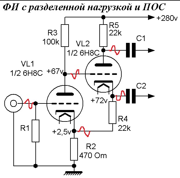

По моему мнению такое соединение при котором катодный резистор от фазоинвертора подключается к катоду входного триода создает локальную отрицательную реакцию, а значит коэффициент усиления входного триода по напряжению снижается.
    73.1 KB · Просмотры: 83
Наоборот.
