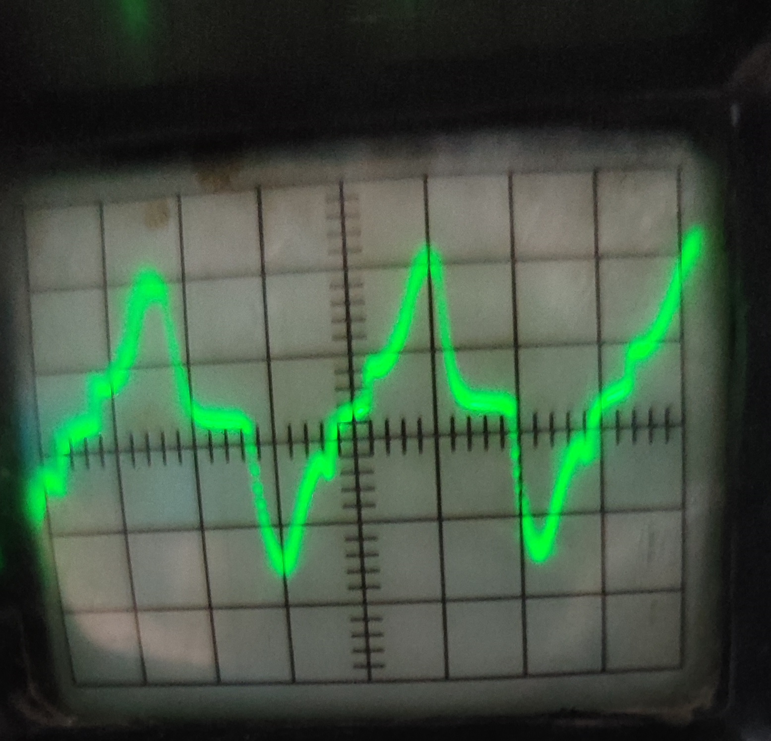

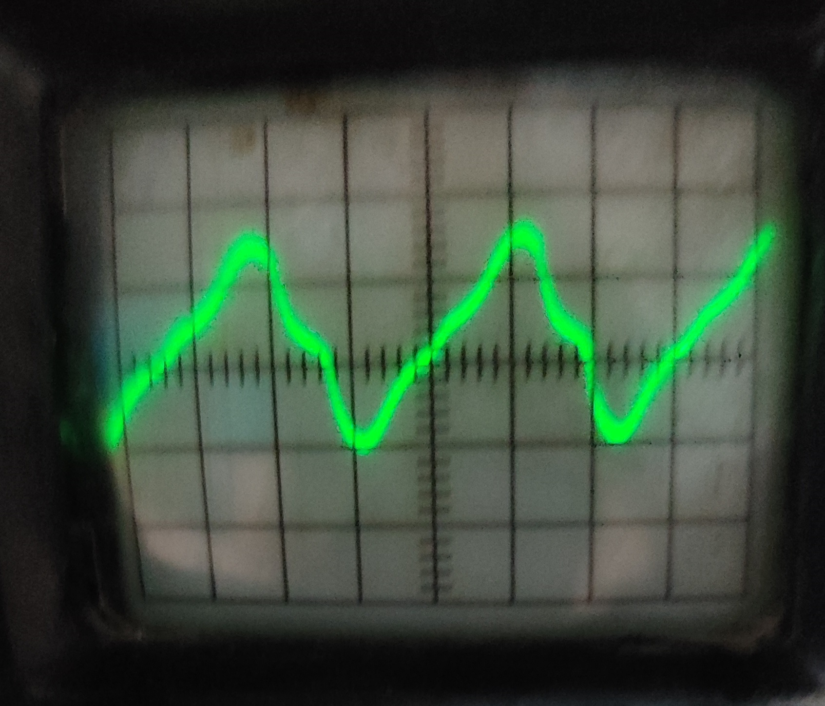

Всем привет!
Собрал один канал, пощупал осцилом и как то получается такая картина, до 6 вольт на 8 ом синусоида более менее, выше начинает все кривить. Балансировка ФИРНа ни чего не дает. Где косяк подскажите уважаемые?
    539.6 KB · Просмотры: 139
    499.1 KB · Просмотры: 144

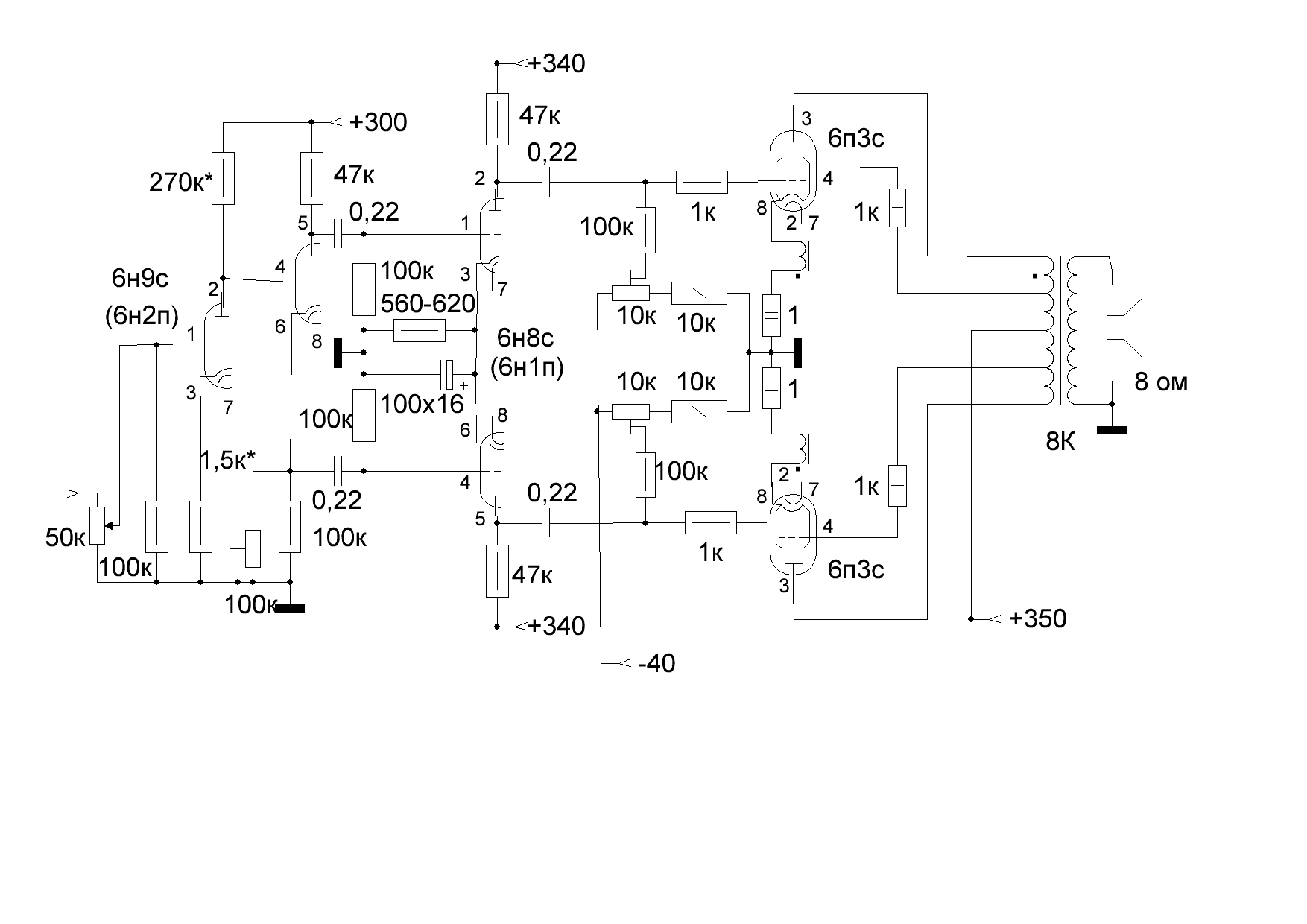

    38.1 KB · Просмотры: 157
ну так первый триод анод, катод подстройки показаны и сильно же хочется гальванческую связь каскадов))))) вот и трахайтесь)))
мне ни чего сильно не хочется, схема такая, и потом мульон схем пересмотрел с гальваникой на 6н8с/6н9с, все что ли трахаются? :confused: Номиналы обвязки +/- примерно одинаковы в этих схемах.

Осмелюсь посоветовать: или межкаскадный конденсатор поставить, или напряжение входного каскада повысить вольт до 450-500.

Нельзя высокоомную высоковольтную лампу типа 6н2п вкрячить в гальваносвязанную схему да с питанием куриных 300в. И второй каскад тоже чуть не в режиме КЗ пашет.47ком в аноде и 100ком в нагрузке. Ха.ха.ха.
Там в катоде подстрочник ещё на 100к. Но схема диковатая.

Если не знаете. то знайте. Эта схема зовется телефункен- зеннхайзер. И она на крохотных EL95 звучит на зависть всей стае удифилов. Включая не-аудифила меня.

6П3С не годится для режимов и транса от 6П14П и 6н2п . Высокоомная. крутизна невелика, питание низкое, смещение высокое. Не то пальто.
И драйвер не пришей рукав.

ФИ, чтобы не сильно от схемы убегать, переделай так:
Уж это точно работает хорошо.
Примерно +200 на аноде VL2 , минус 5 в на сетке, правильные режимы!
Товарищ 33 зуба, начинайте перепайку входного каскада на этот вариант. До других-авось коллективным разумом доберемся.
Выходники с КО - может не хватить усиления одного ФИ. Догнать можно будет, например, 6н6п.
Угу. И восьмера с ее усилением в 12 раз тоже не тянет одна. 6Н6П самое то.
Но я бы из лени и жадности обошелся одной ЕСС85 -12АТ7
Нет, ну так схема в основе практически Вильямссон. Просто вместо 6п3с триодном сделано тетродом с КО. Другое дело что в драйвере бы применить совсем другие лампы. Что-то вроде концертина на 6н23п, а в драйвер 6н8с. И убрать из катодов драйвера всех ламп конденсаторы. Суммарного усиления без общей ООС, только с КО должно хватить.
Концертина при питании 300 вольт просто обязана быть на низковольтной лампе.

На время наладки КО полезно исключить.
