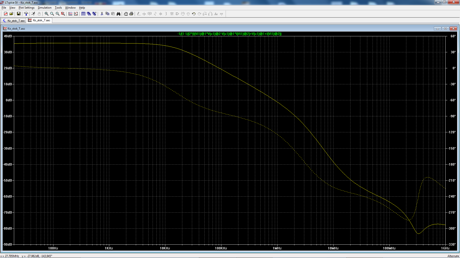

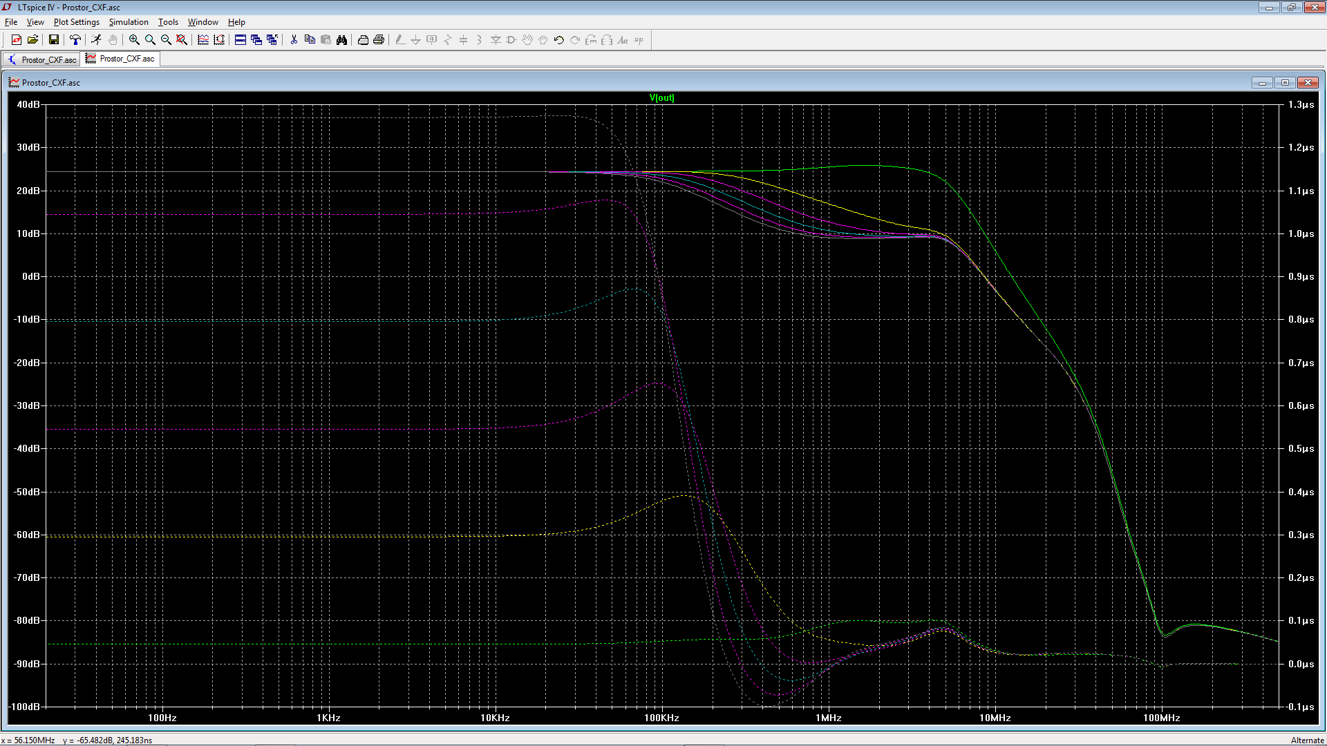

"Чудо": изменения ГВС от величины выходной катушки, степ катушки от 0.1мкГн до 5.1мкГн с шагом 1мкГн.(вх фильтр отключён)
Вот такое мошенничество. Опять же- катушка вне цепи ООС и никаких таких весомых искажений вносить не может. Зато "СИД" "повороты фазы" "TIM" и прочую несуществующую хрень- очень даже вносит. Ну понятно, в "устоявшемся режиме" измерения неправильные же, надо бурусами только мерить- ими мошенничать удобнее.

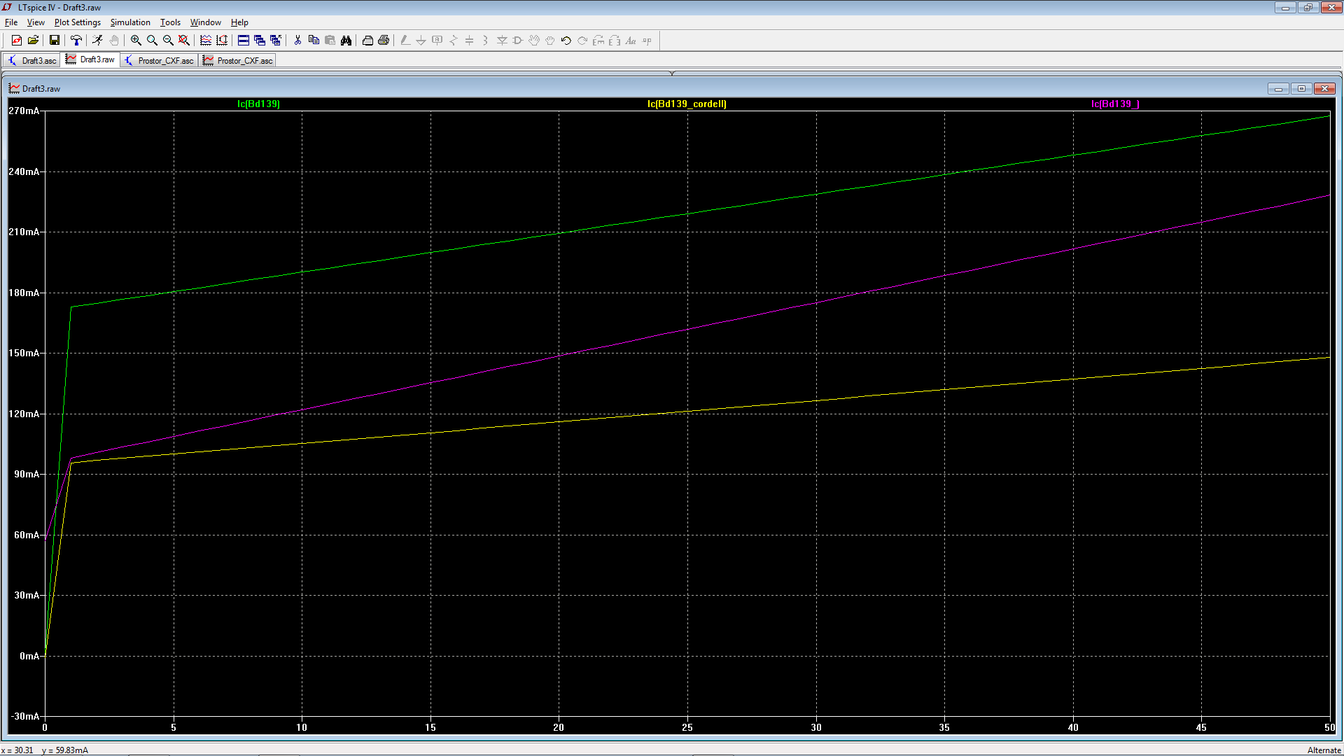

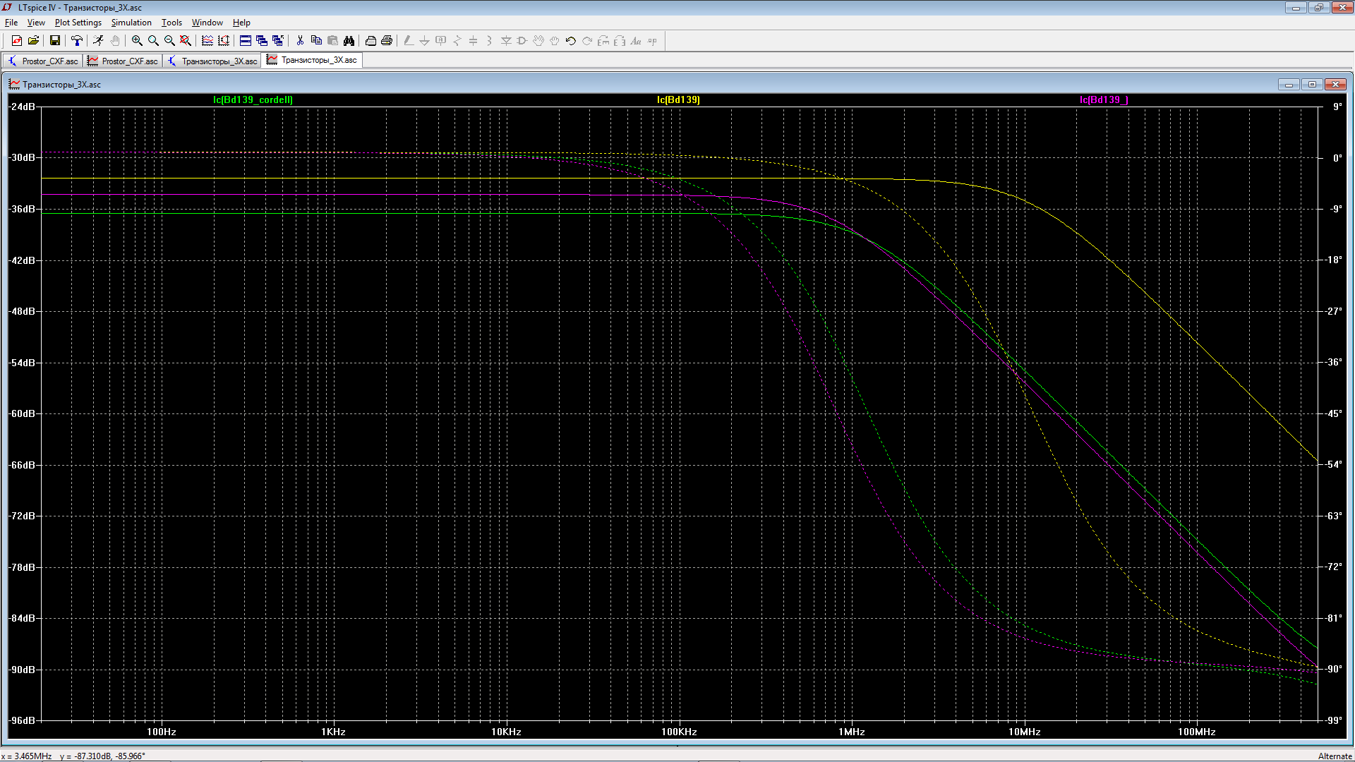

Немного о разнице моделей, на графике шаг с током базы 1мА. Три разных модели из стимулятора, подписаны.
Схема измерения такая же как у канструхтыря в микрокапе.
Приводить график одной модели это конечно хорошо и очень умно, но сравнить не с чем.
А надо сравнивать.
У моделей даже частотные свойства разные:
Не знаю, как хвалёные "корделловские", которыми пользуются все поголовно, но в Микрокапе вполне реальные. Даже хуже тех картинок от родных филипсовских транзисторов, что мне доводилось видеть. Больше похоже на аналоги от других фирм.
Хоспидя, дальше нещясных ВАХов понимание не распространяется?
Да эти ВАХи для ООСного усилителя последнее, что нужно.
Вот куда надо смотреть:

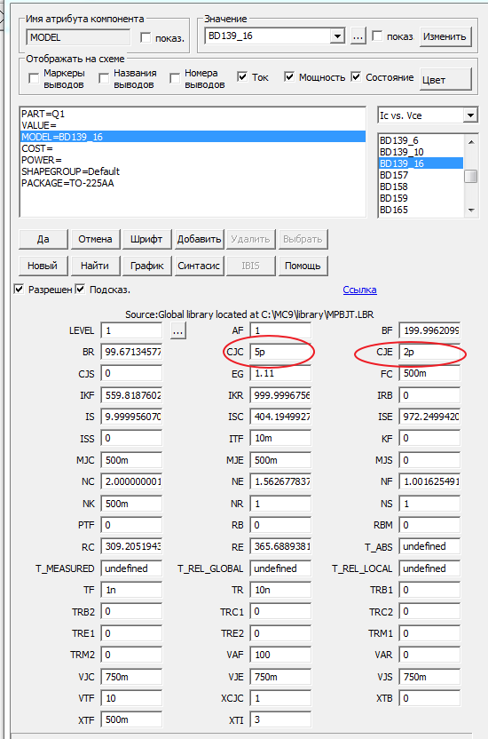

Вот она - залепуха. Ёмкость коллекторного перехода при нулевом напряжении на самом деле больше в 10 раз, а эмиттерного - в 30 раз.
На каждую твою брехню отвечаю правдой.

Отвечай брехло, в каком месте они идеальные?
Ты слишком глуп, раз такое заявил про модели, ведь если они идеальные, значит твой поганый усилитель от этого только выиграет, ведь так?
А "на самом деле" будет гораздо хуже.
у твоих моделей BD139/BD140 частоты единичного усиления 600 и 800 МГц, чем не идеальные? Параметры выходных также как идеальные близнецы, так как выполнены методом копирования.
Ну а хамство тебе не занимать, продолжай в таком же духе...
у твоих моделей BD139/BD140 частоты единичного усиления 600 и 800 мГц, чем не идеальные? Параметры выходных также как идеальные близнецы, так как выполнены методом копирования.
Идеальные да. У одного Фт 0.6Гц у второго 0.8Гц(по твоим словам). Где ты такие цифры то нашел? Даже у П210 Фт немного повыше.
Действительно, модели БД139/140 оказались поганые, даже хуже, чем в микрокапе. Это потому, что я ими никогда не пользуюсь.
Пришлось делать нормальные, сейчас по частотным свойствам соответствуют филипсовскому даташиту - fT=55 МГц / 50 МГц для NPN/PNP :
.model 140_10 PNP (BF=200 BR=0.1 CJC=90P CJE=110P EG=1.11 FC=0.5 IKF=0.56 IKR=1 IS=10F ISC=400F ISE=970F ITF=10m MJC=0.5 MJE=0.5 NC=2 NE=1.56 NF=1.0016 NK=0.5 NR=1 NS=1 RC=0.31 RE=0.37 TF=2N TR=10N VAF=100 VTF=10 XTF=0.5 XTI=3)
.model 139_10 NPN (BF=200 BR=0.1 CJC=50P CJE=80P EG=1.11 FC=0.5 IKF=0.56 IKR=1 IS=10F ISC=400F ISE=970F ITF=10m MJC=0.5 MJE=0.5 NC=2 NE=1.56 NF=1.0016 NK=0.5 NR=1 NS=1 RC=0.31 RE=0.37 TF=2N TR=10N VAF=100 VTF=10 XTF=0.5 XTI=3)
Но для вышеназванного усилителя это ничего принципиально не меняет, чуть подросли искажения - с 0,0034 до 0,0048%, несколько изменилась АФЧХ на ВЧ (в том числе ГВЗ)

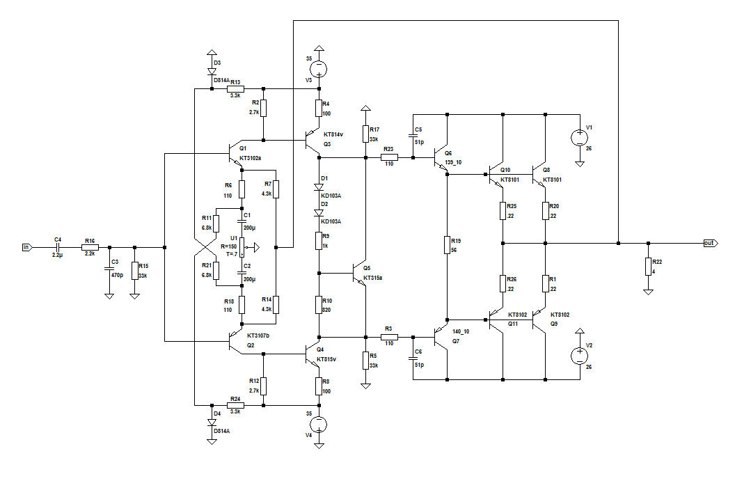

Так пришли к мнению усилителя 2021 или нет? кто крутанет в микркапе мою схему

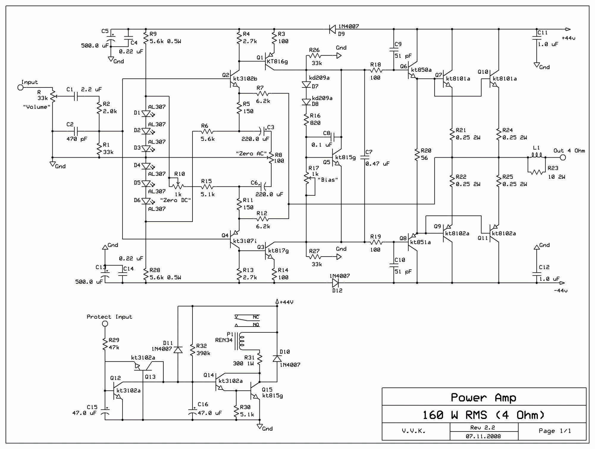

Эту схему.
    144.9 KB · Просмотры: 145
Знаю ее это другое.
Чего тут моделировать, не очень понятно.
Чтоб не тратить время впустую возьмём готовую модель которая у меня давно валяется, и добавим немножко того что хоть как то может влиять.
Что у нас вышло?

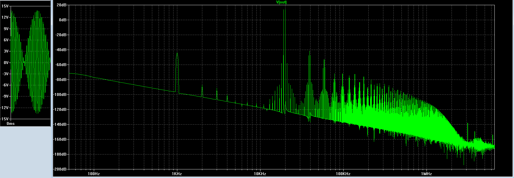

глубина оос выросла ажно на 5дБ, из за уменьшения резисторов в эмиттерах УН.
ИМД. Нагрузка 4 ома.
Ну и товарищу спрашивающему две модели стоковая и с добавками.
Может допилить до своей картинки не напрягаясь.
Человек писавший про 100ватт на 4 ома- дохрена оптимист, на 8 ом этот усилок ещё более менее, на 4- узясь.
А в железе нормально .

Этот король_амп выглядит даже не серостью, а беспредельным убожеством, на которое смотреть неприятно.
Не надо делать сложнее не всегда хорошо на звуке,есть у меня промышленные усилители но все не то а этот так приятно усиливает ,слышно ее нюансы ,если плохо смастерили.
Просто ради спортивного антересу и чисто на спор по применению кт315361 такая штучка вышла .Шустренькая ,но Кг высоковат и питание надо понизить до 22 вольт или применить иные маломощные транзисторы .КТ632/638 в золоте . Развития не получила тема ибо чисто на спор было

А сколько Кг вышел?.
Так это нормально,а дальше это гонки,но звука не будет.
А в железе пробовали?
Ну все гонятся за КГ а еще есть интермоды демпфер.
