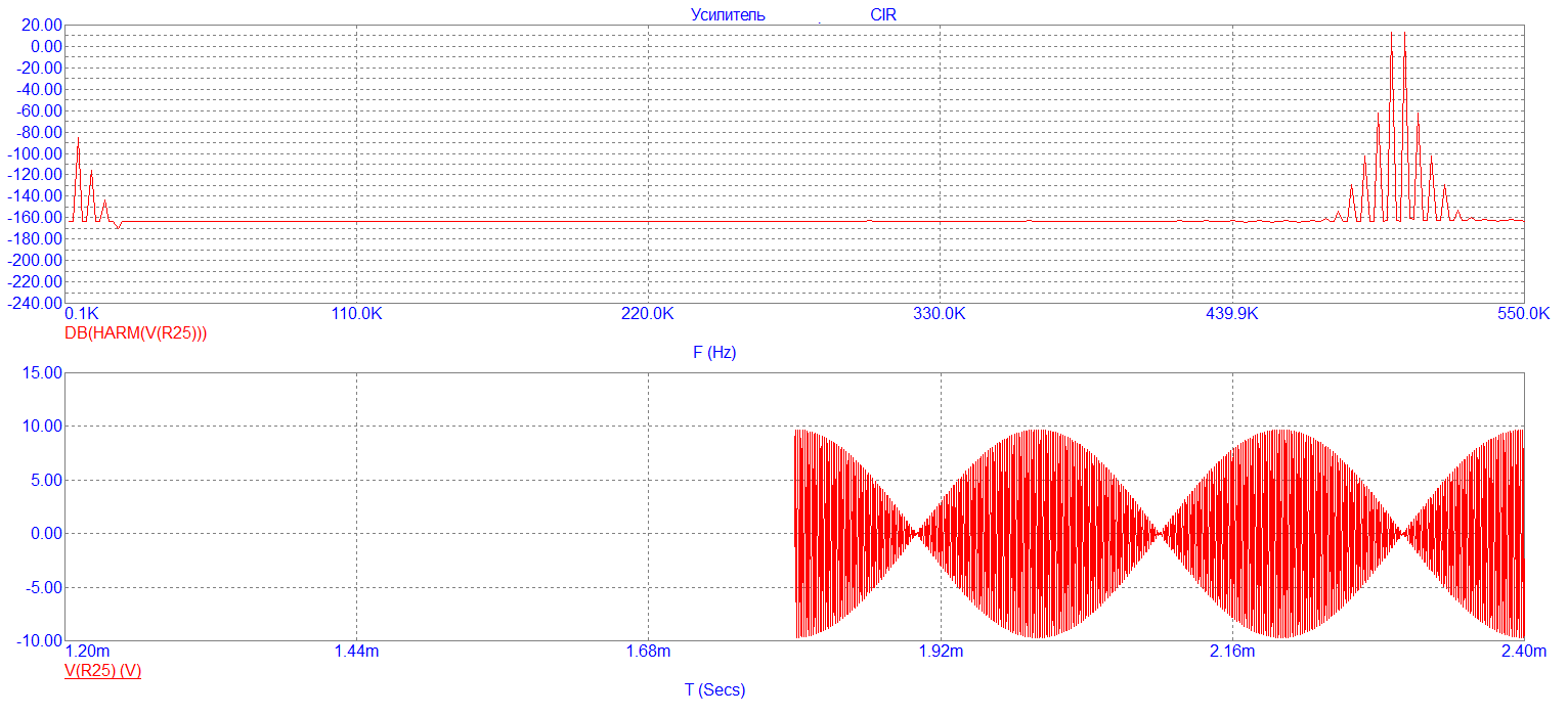

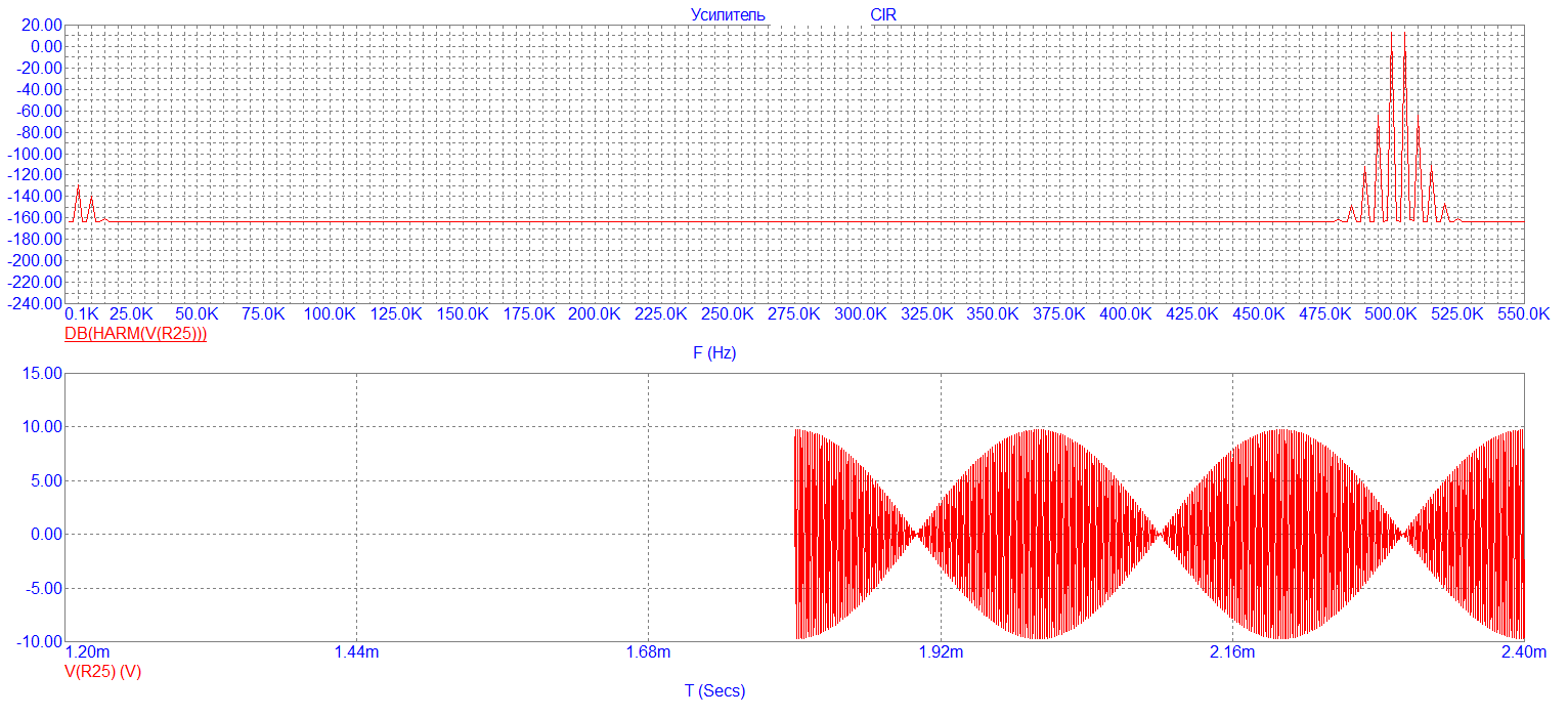

масенький пример
    32.4 KB · Просмотры: 102
    36.2 KB · Просмотры: 92
