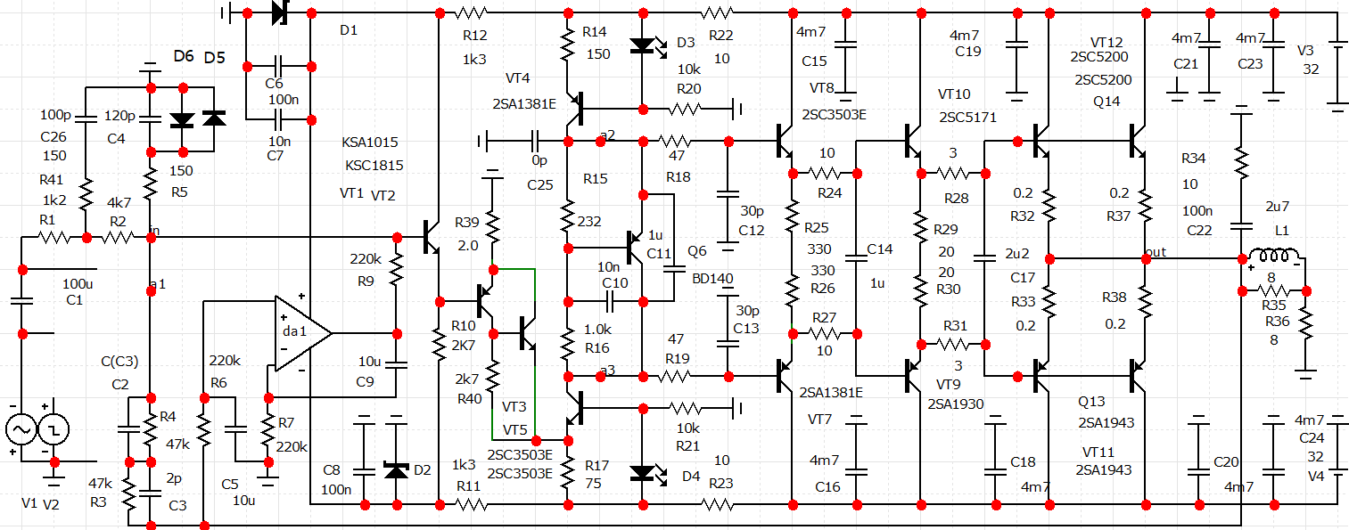

зададим параметры на 2021 год. домашний усилитель для работы на что то вроде с-90.
выходная мощность: 40ватт на канал(номинальная), максимальная -80ватт, на нагрузку 4ома.
искажения при ном мощности.
Кг 1кГц 40u%
Кг 20кГц 100u%
имд 19+20кгц -120дб
уровень фона и шума по -120дб.
питание двухэтажное +-45 ун, +-35 вк.
сервисные модули интегратор и кч
защита от кз выхода, от перегрузки и защита АС.
вот требования

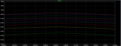

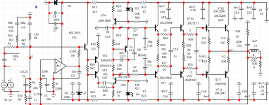

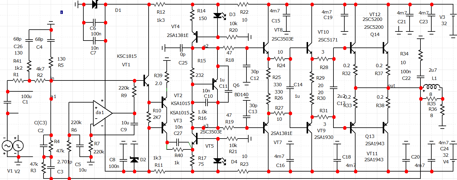

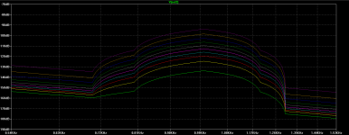

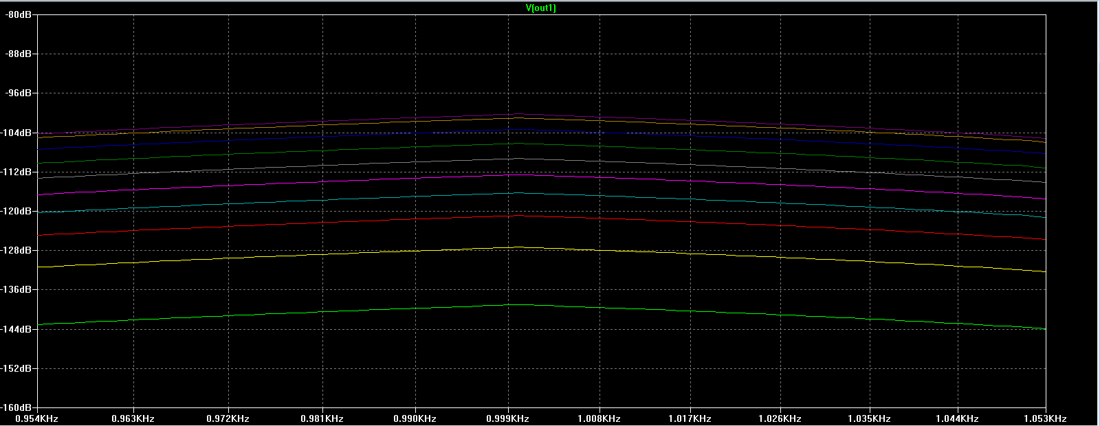

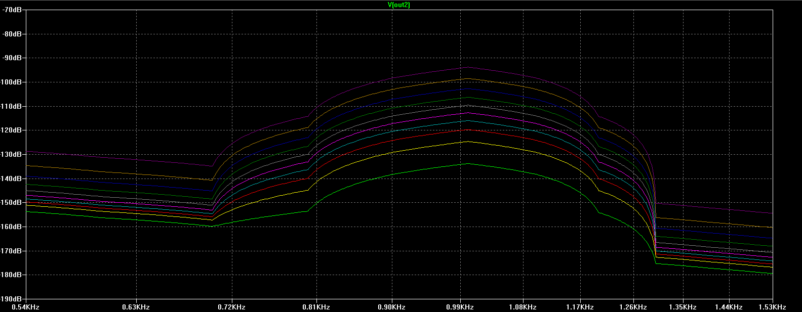

Теперь ещё немножко про слежение. И почему его нет и не планируется.
Это конечно хорошо, кидать в меня пудовыми схемами различными. Но я залез в свою модель, и провёл замеры, ровно такие же как и полгода назад.(тогда правда вариант с ГСТ даже не прорабатывался ещё)
Ставим на вход РГ 47кОм и подаём ИМД-сигнал.
Это вариант без ГСТ, искажения нарастают монотонно и равномерно, без провала в последнем шаге.
Это вариант с ГСТ, тоже самое , но разница между последним и предпоследним шагом куда меньше.
Выводы такие- при стандартном сопротивлении РГ - входная ёмкость из за своей малости влияет довольно слабо. Опять же в первом варианте всё усиление производит второй каскад, первый не очень усиливает.
Во втором варианте вх ёмкость влияет сильнее из за выросшего усиления, но всё равно недостаточно чтобы усложнять схему всякими довольно громоздкими решениями.
В районе 19-20кГц картина точно так же меняется как и здесь.
