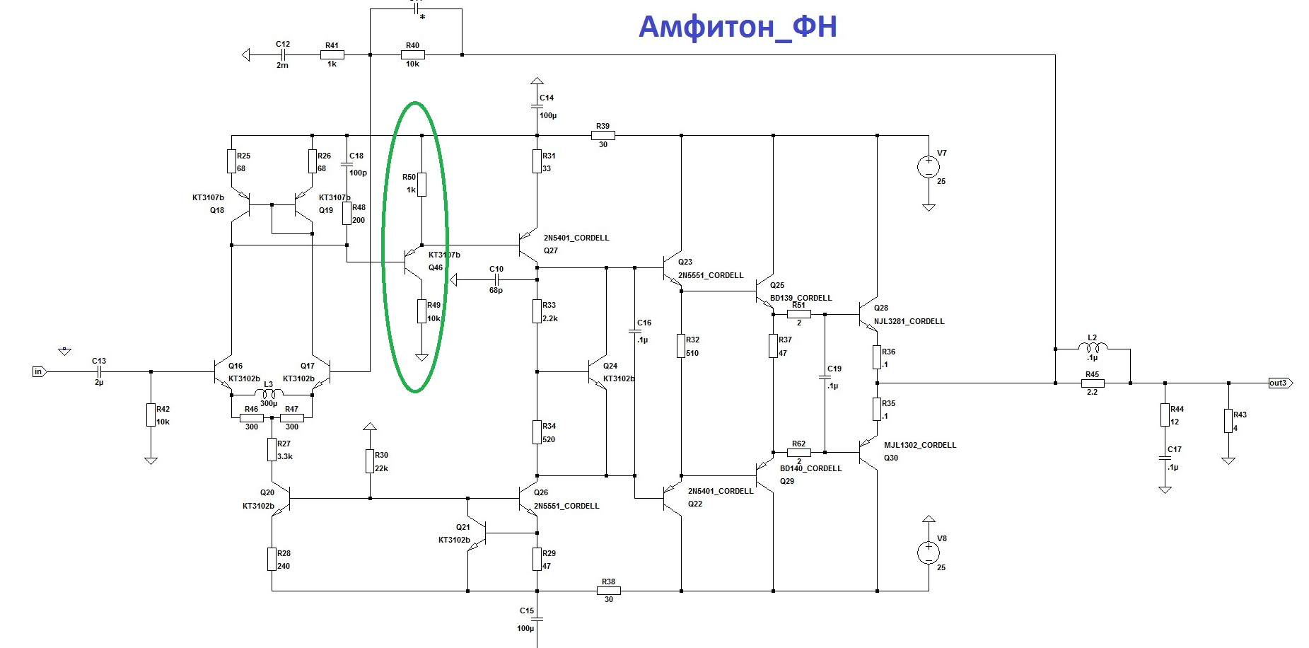

Схемотехника усилителей 2021
Скорректировать надо правильно.
Или - последовательно с ВЧ ГД включить лампочку из автомобильной фары, как Бокарёв советует.
НЕ ПОМОЖЕТ
У лампы сопротивление Ом 35 будет. А у Юниора ОТРИЦАТЕЛЬНОЕ ВЫХОДНОЕ СОПРОТИВЛЕНИЕ.
Чем больше сопротивление нагрузки, тем больше амплитуда сигнала. Вплоть до 70 вольт.
И того НЕ МЕНЕЕ 2 Ампера пройдёт.
Я вот и задумался об модернизации - там в ООС электролиты стоят - возможно самые ВЧ режут.
И того, через ООС получается резкое усиление ультразвука.
Вот я и думаю электролиты кои по 220 МКФ зашунтировать плёнкой.
У меня на выбор либо по 1 МКФ, либо по 4,7мкф - такие есть в наличии.
АВК зайди в мою тему и выкень лишнее из него.​

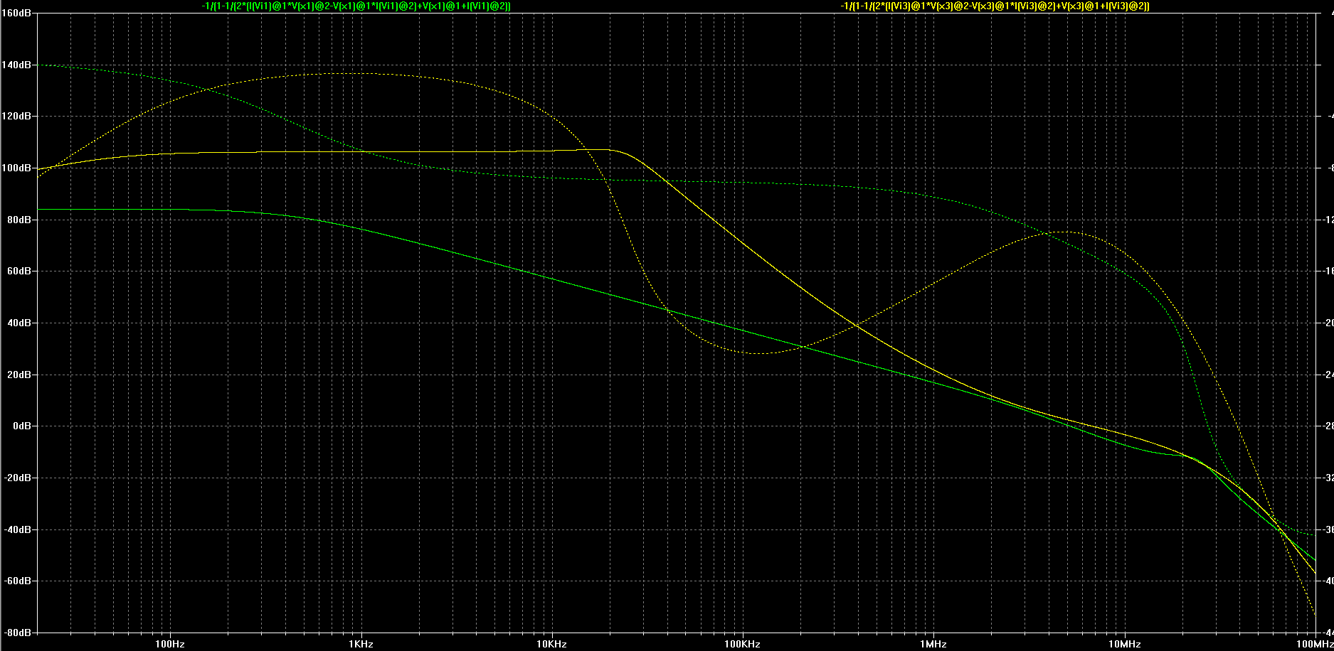

а можно поПОДРОБНЕЕ И ОБСТОЯТЕЛЬНЕЕ?

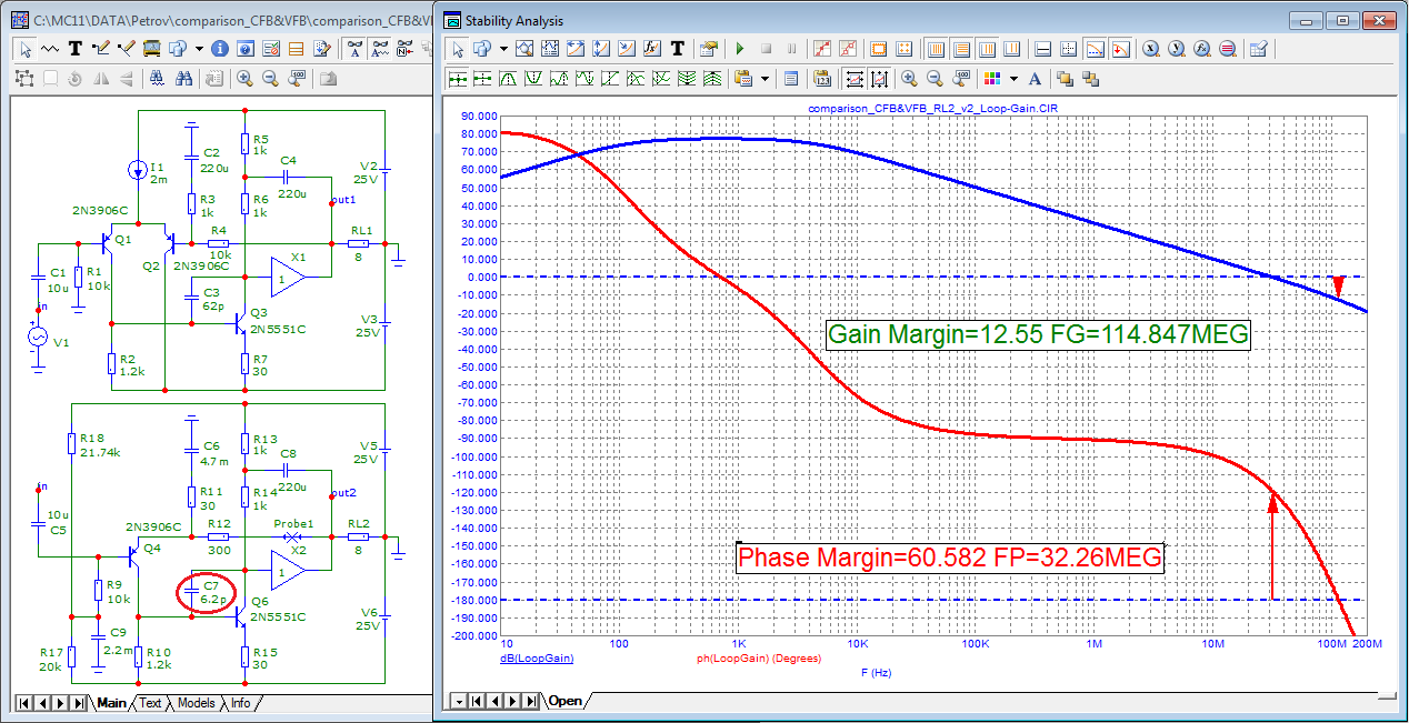

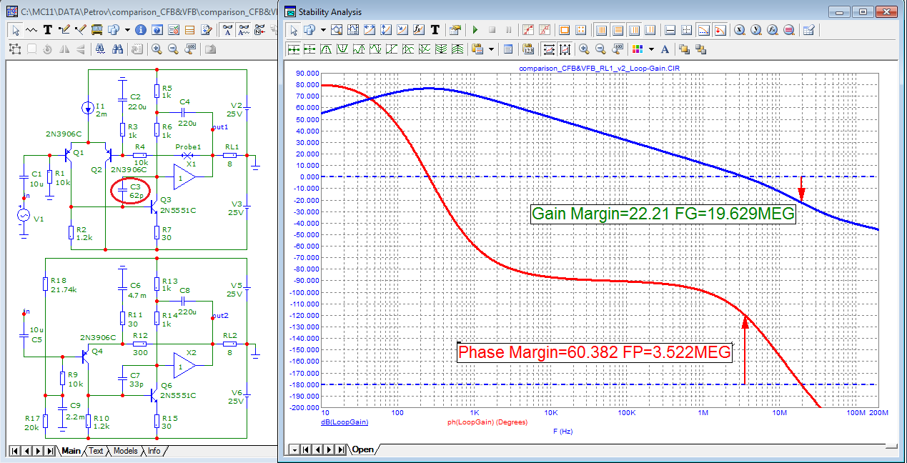

Много я считал и о хорошести дифкаскада и об ЛУЧШЕСТИ вот такого входного каскада, как на схеме.
А вот НИГДЕ не видел сравнения ("научного"), тоесть с аргументами, а не просто словеса типа ''я за дифф'', или ''дифф гаУно''...
Если кто ЗНАЕТ и МОЖЕТ обьяснить прелести и недостатки обоих входов - пожалуйста напишите.
Если лень, пожалуйста дайте ссылку на такой разбор ЭТИХ схем.

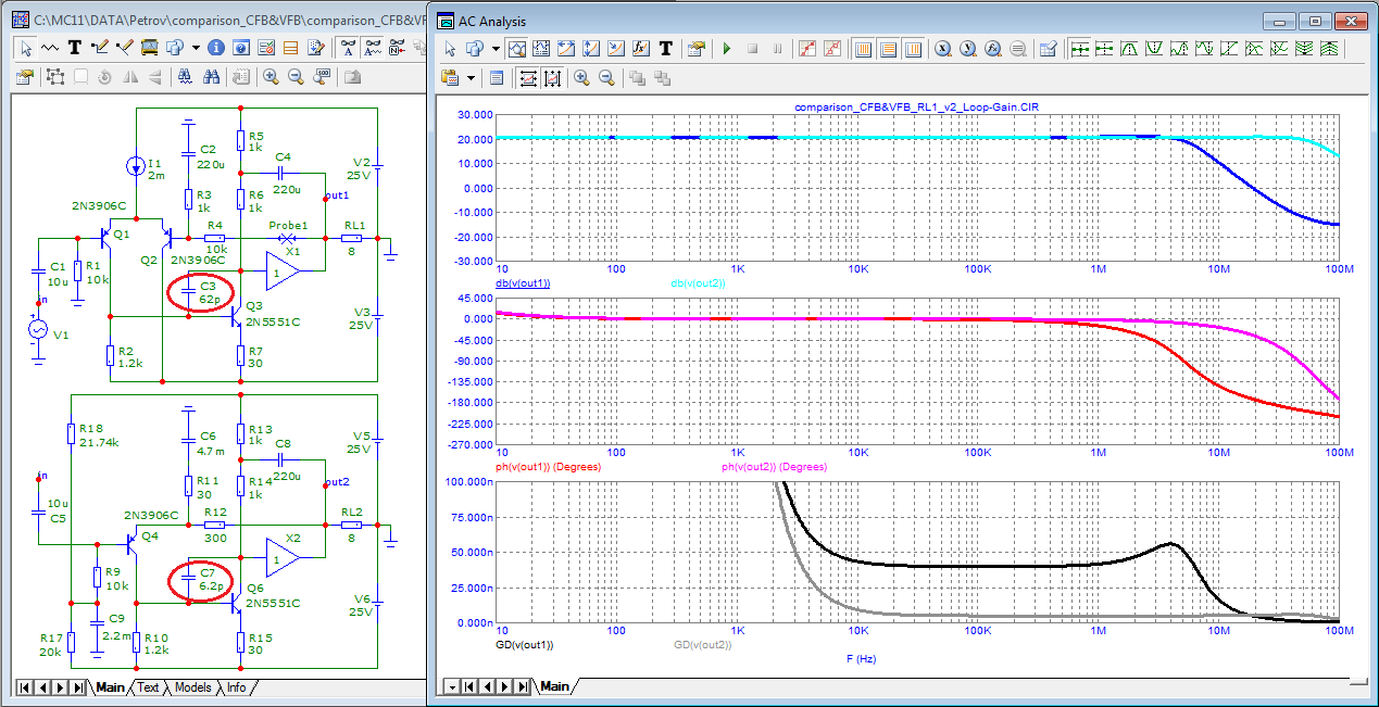

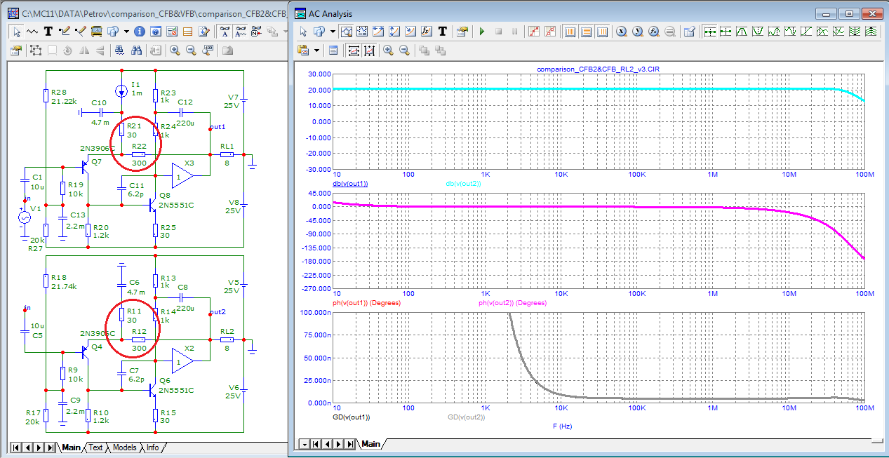

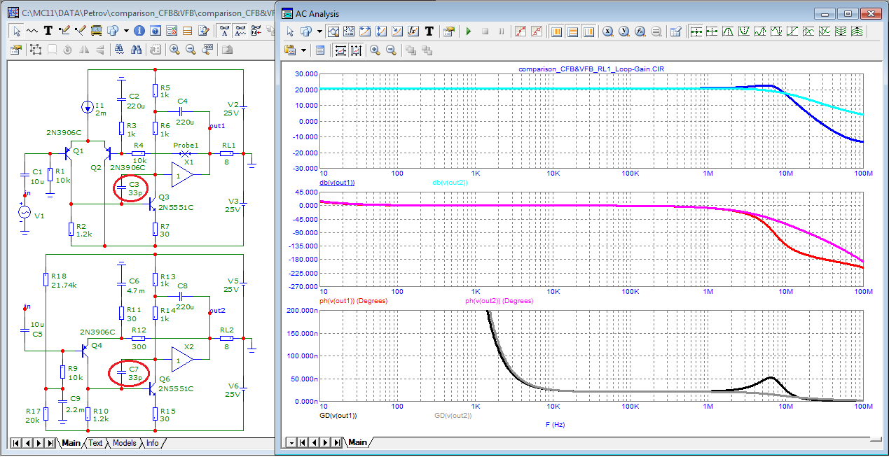

с целью упрощения используем в качестве ВК идеальный повторитель. Режимы каскадов одинаковые.

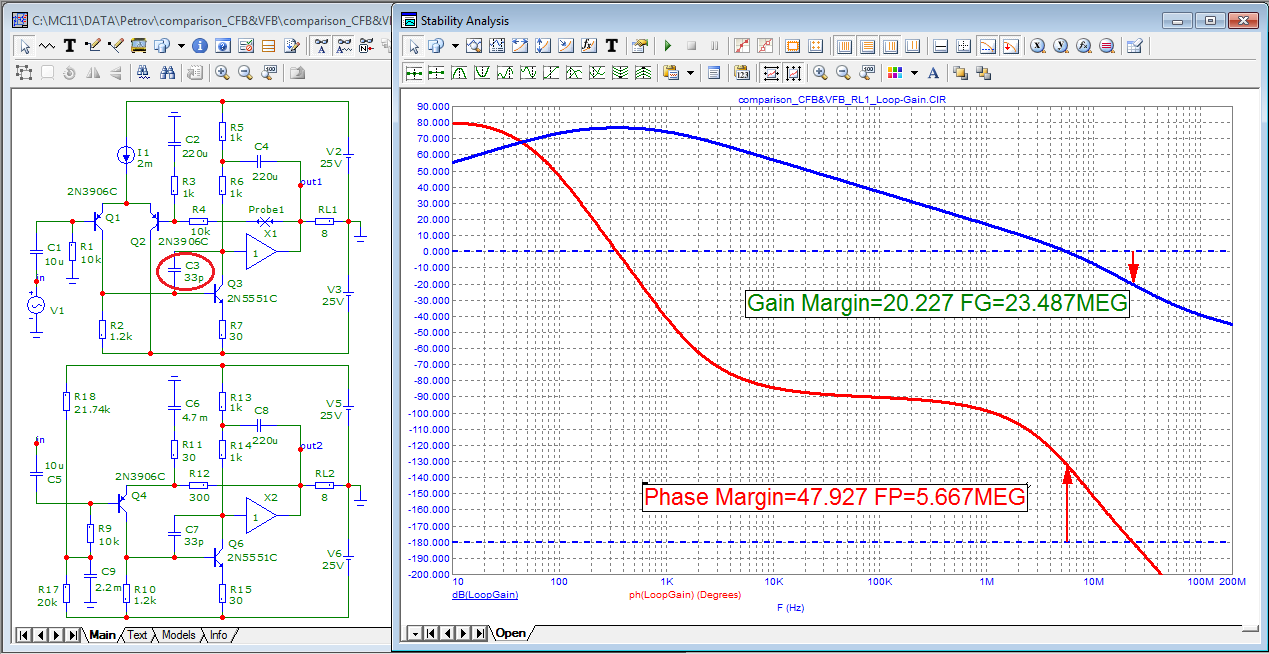

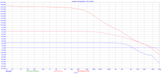

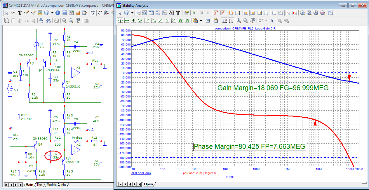

Усилитель с ТОС (без ДК) как видите для получения запаса по фазе 60 градусов требует меньшей миллеровской емкости для коррекции. При этом имеем существенно меньшее ГВЗ и более высокую частоту первого полюса. Таким образом при правильном выборе номиналов резисторов в цепи ОС в усилителе с ТОС можно получить существенный выигрыш по параметрам.
p.s. При сохранении режимов по току и номиналов цепей ООС не имеет значения как запиан входной каскад (с шины питания или с выхода ВК).
Коррекция делалась так чтобы запас по фазе был 60 градусов и с ТОС и с ДК. В этом случае как видите выигрывает вариант с ТОС (более широкополосный, выше частота первого полюса, минимальное ГВЗ и т.д.)
    70.6 KB · Просмотры: 107
    77.9 KB · Просмотры: 99
    78.3 KB · Просмотры: 99
    71.3 KB · Просмотры: 118
    78.3 KB · Просмотры: 116
    78.4 KB · Просмотры: 129
    84.6 KB · Просмотры: 88

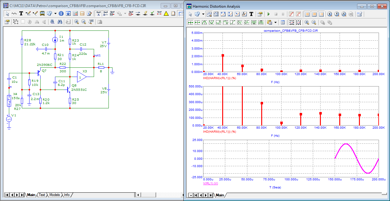

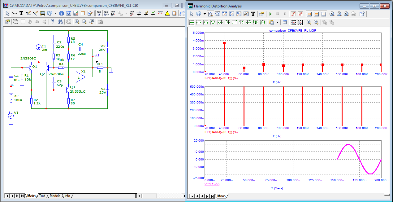

чтобы оценить преимущества ТОС воспользуемся измерением искажений первого периода (метод FCD Грэма Мэйнарда (Graham Maynard)) двух моделей с одинаковыми запасами по фазе по 60 градусов но с разными ГВЗ. Как видите тест подтверждает высказывание Кирилла Хаммера по поводу ГВЗ, чем меньше ГВЗ - тем лучше!
    59.7 KB · Просмотры: 102
    59 KB · Просмотры: 104

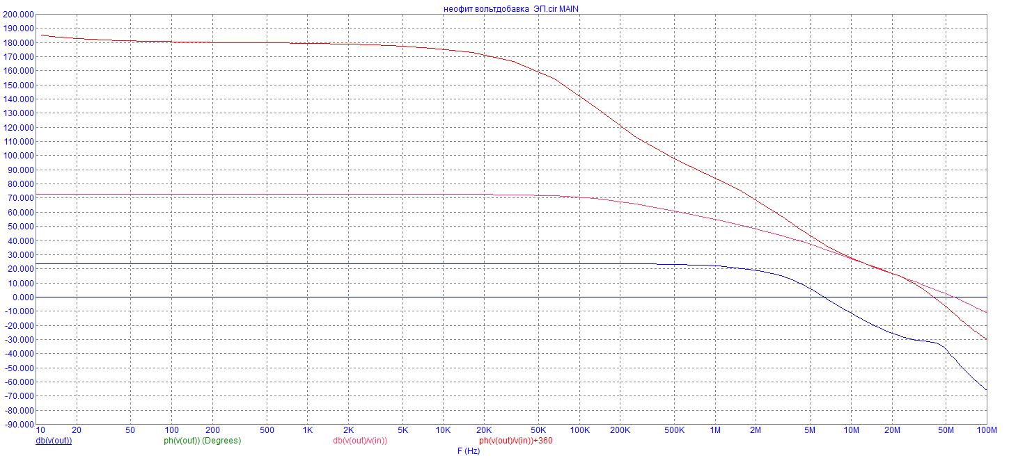

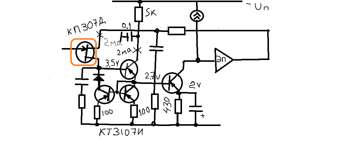

А по мне каскод ОК_ОЭ_ОК_ОБ нагруженный на источник тока или вольтдобавку имеет более лучшие параметры и лучшее звучание. 1полюс 262кгц. Если параллельно R13 поставить дросселек 2.7-3.3мкг , то Кг и скорость нарастания заметно улучшатся, но первый полюс упадет в район 30кгц.
    70.3 KB · Просмотры: 166
    32.4 KB · Просмотры: 159
вот такой с полевиком,можете сравнить с таким же на биполяре,только схему не меняйте ,все элементы как тут включая кондер 0,1мкф на коллекторе повторителя

лучше вообще отказаться от миллеровской корр,
Почему это будет лучше? Дуглас Селф аргументированно утверждает, что это наилучший способ коррекции, и я с его аргументами согласен. Кроме того, у меня есть ещё и собственные аргументы в пользу миллеровской коррекции.

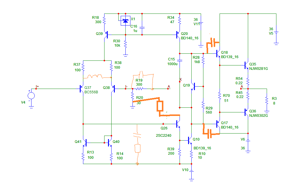

И каков критерий? Обвинить Селфа в отсутствии практики сложно. Он сделал столько усилителей, сколько никто из нас за свою жизнь не видели.

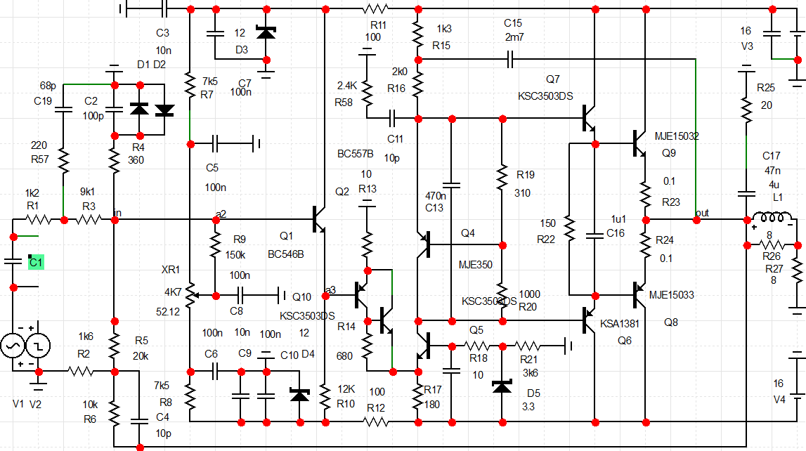

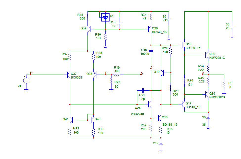

А главное - какую альтернативу предлагаете? Ниже - классическая схема. Как предложите её откорректировать вместо миллера?
    24.8 KB · Просмотры: 157
Во первых Селф говорил что миллер - лучшая коррекция для криворуких новичков, навроде тебя.
Во вторых- дроссель в эмиттеры ДК поставь, миллера выкинь.
Чёт попахивает мошенничеством, да? А не разное там случайно петлевое усиление у тебя? Немножко кондёр коррекции в 10 раз отличается. Ты уже похоже не знаешь чего бы тебе соврать то.
вот так
    30.9 KB · Просмотры: 214
Нет ничего глупее дросселя в дифкаскаде. Да любой идуктивности в любом месте усилителя. Это же антенна. Оно так сильно надо?
И вот этот весь наворот вместо одной маленькой ёмкости? Назовите примерные номиналы, я смоделирую.
Кстати, на предвыходных транзисторах конденсаторы - это что, не миллер?
Зачем же тут дроссель то и столько коррекции вместо священного суперполезного конденсатора миллера?
катушка не обязательна ,обычно достаточно емкостей с выхода ун на землю,RC цепочки на выходе диффкаскада и емкости с выхода усилителя или УНА на инвертирующий вход(обычно параллельно рез оос) катушка для более качественной коррекции ее можно сделать на кольце из распыленного железа и ловить ничего не будет, для особо придирчивых можно в экран поместить

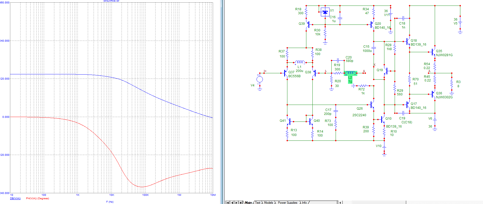

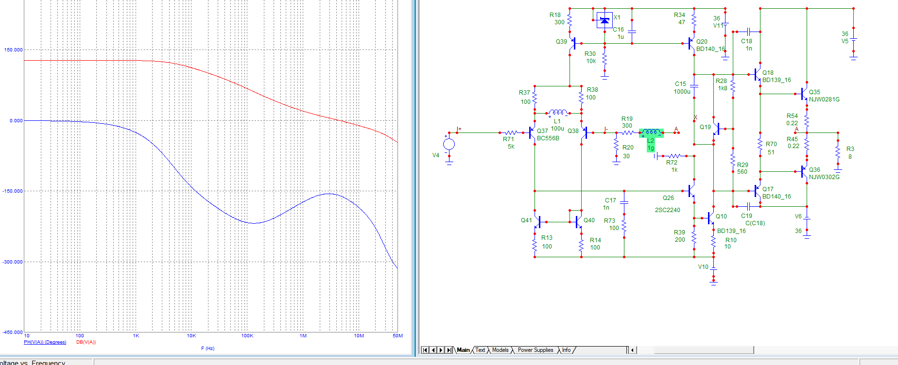

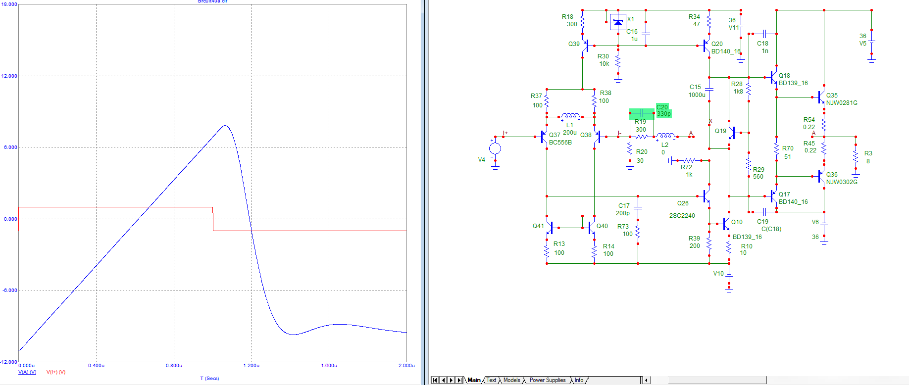

ОК. Вот так годится, или надо что-то подправить?
    77.8 KB · Просмотры: 123
Катушка- обязательна. Или вместо неё RRC цепь между входами усилка. Тебе не хватит коррекции без неё, или вернее- номиналы получатся конские.

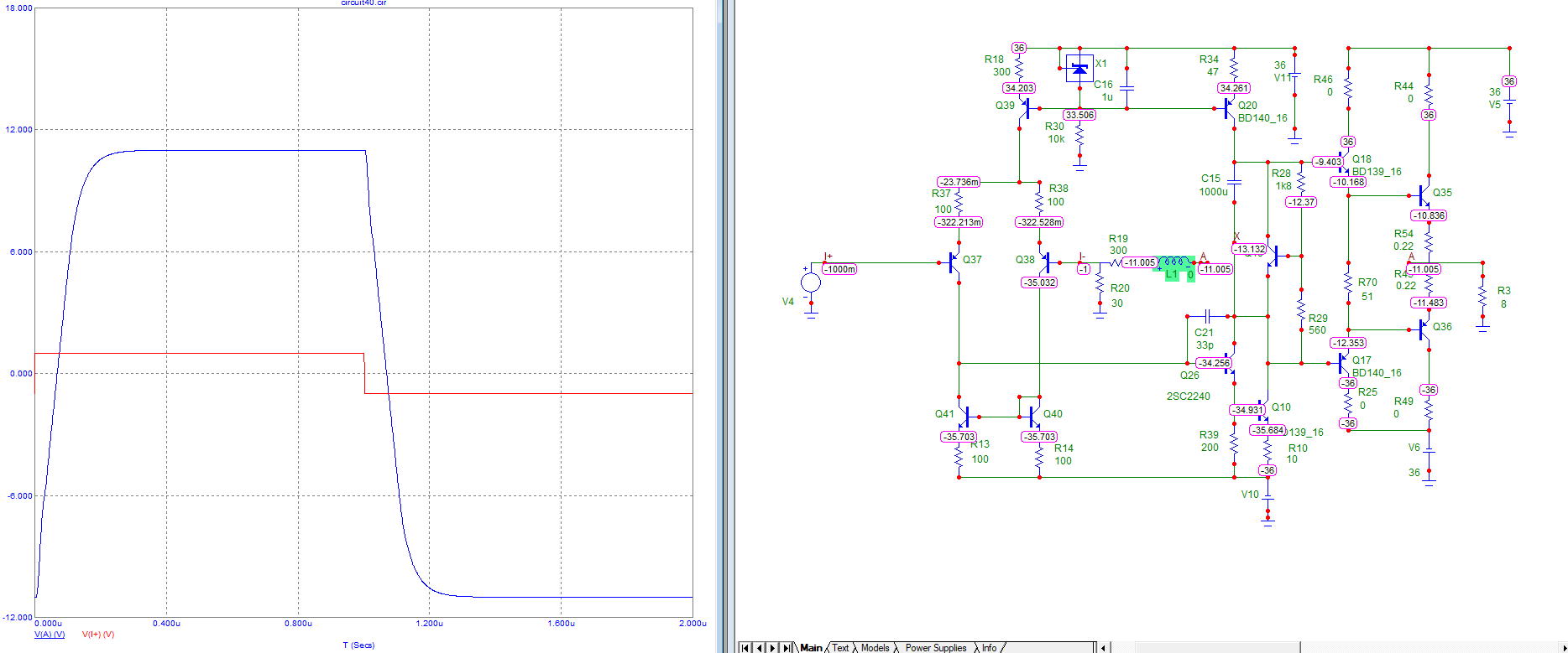

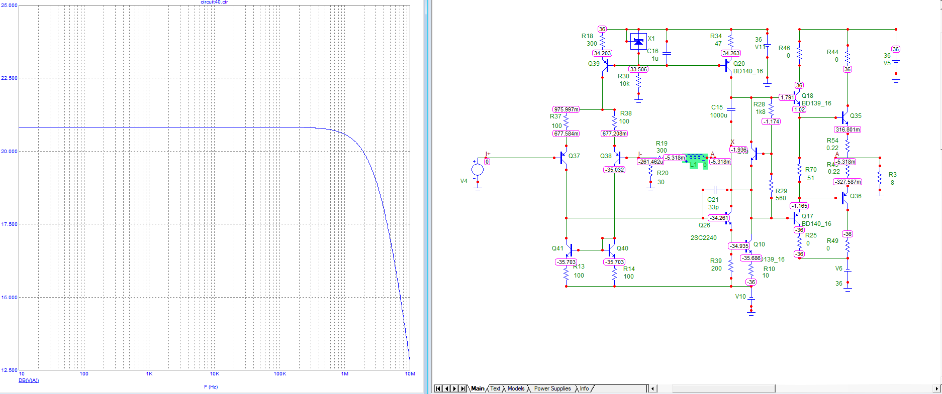

Я гляжу специалист. да. Дроссель 200мкГн, С17- 200пф.
Так, подкорретируем коррекцию (пардон за тавтологию).
Затем замкнём ООС, смотрим АЧХ двух схем.
А теперь подадим на вход меандр 1МГц и смотрим переходную характеристику двух схем. Комментировать что-то нужно?
    48.3 KB · Просмотры: 107
    76.9 KB · Просмотры: 124
    74.6 KB · Просмотры: 108
    75.5 KB · Просмотры: 129
    50.5 KB · Просмотры: 121
Кто ж так индуктивную коррекцию вводит в дифкаскад ? И вообще коррекция не любит суетливость
нужно.
а) ты коррекцию не настроил.
б) ты меандр 1МГц слушать собрался?
имд сними- сравним.
Очень любопытно, как часто вы у себя дома слушаете меандр 1 мГц? И на какой АС?

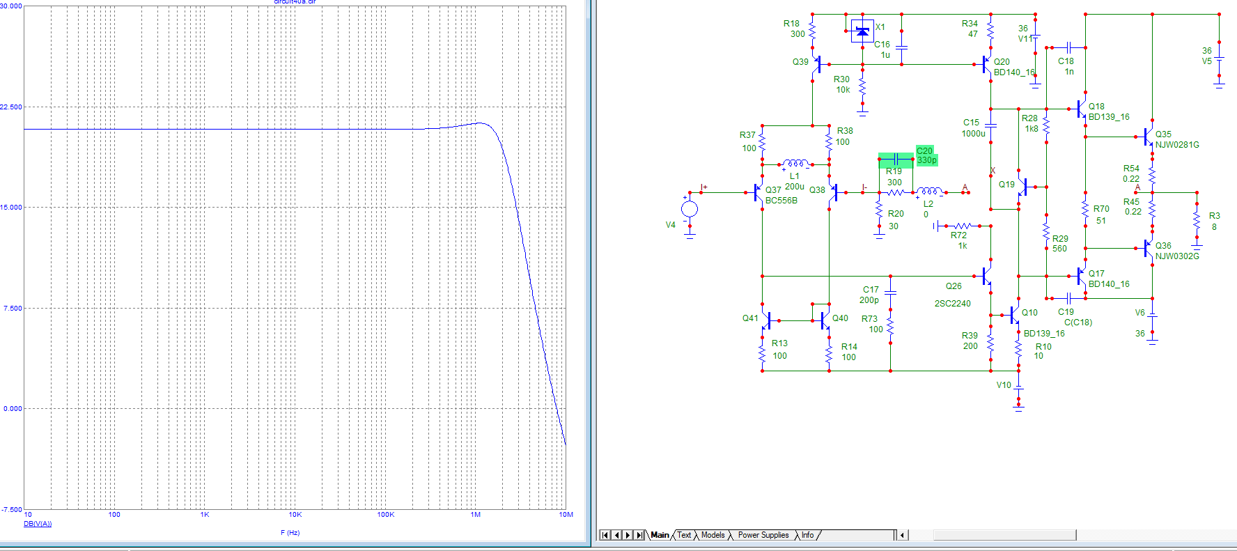

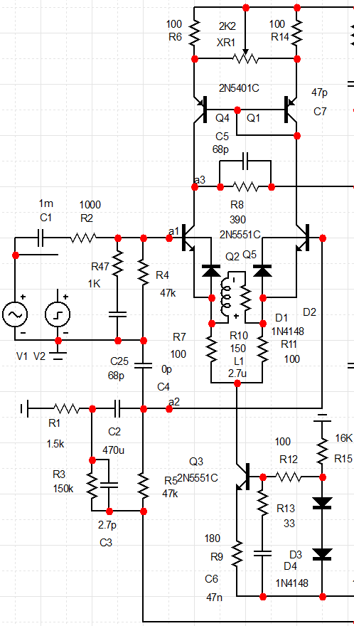

Так делаю RL коррекцию в дифкаскаде
    36.5 KB · Просмотры: 145
