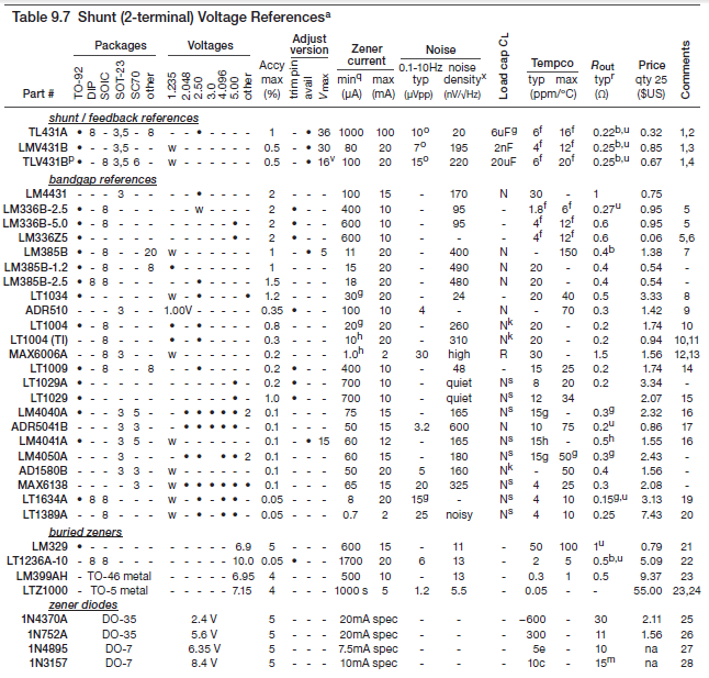

Вот вам данные на некоторые элементы из книги крайнего издания Хоровитца и Хилла.
Это ж все - бандгапы, и напряжение их кратно 1,23 В. Если не кратно, то в бандгапе есть встроенный усилитель с делителем ООС.
Замечательная таблица!
Ссылочку бы на неё (а лучше, - на всю книгу)! Там полно отсылок на доп-условия, а в них может быть что-то весьма важное.
Я в разделе 9.10 это взял, чтобы вы долго не искали.

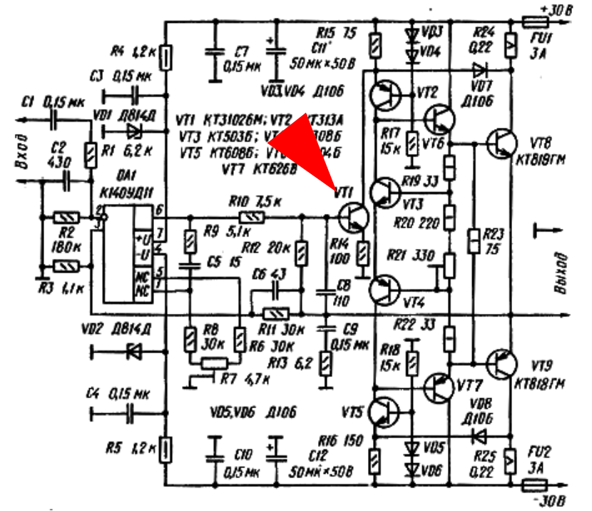

Обзор\разбор схем усилителей с квазикомплементарным выходом за 10 лет. Печалька- все транзисторы не наши, а на выходе- Санкеновские дарлингтоны. На ТИПах тоже есть немного.
Наши позорные 818 -819 вообще применять не стоит, а если применять, то с оглядкой. У них выше 200кгц обвалом растет сквозной ток , чего напрочь нет у Тошибовских пар 5200- 1943 и 5198-1941

Агеевский ВК на Тошибах 5198 - 1941 прекрасно работал за мегагерц и даже прямоугольник на 1 МГц имел вполне приличный вид.
дело даже не в том. когда они появились (818/819) то были настоящим чудом для тогдашних товарищей. в том числе и для Бокарёва. а теперь значит позорные.
этим транзисторам 40 с хреном лет уже и на них вполне и сейчас можно высоколинейные схемы собирать. значит их делали с огромным заделом на будущее. и он ещё не исчерпан.

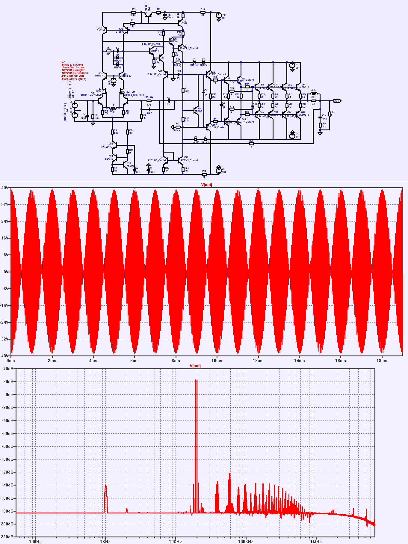

У нас нету сигналов 200 кГц, о которых тебе рассказывают тупорылые шарлатаны. Звуковые сигналы заканчиваются - много - на частоте 20 кГц, далее полоса обрезана ФНЧ высоких порядков в режиссёрских пультах и сверхлинейных УМ:
Например, в УМ СЛ Агеева мы видим и фильтр 20 кГц второго порядка на входе и КТ818/819 - на выходе. Что он сделал не так?
В умелых руках и лом - балалайка, а дай дураку хлин стеклянный - он и его побьёт, и пальцы порежет.

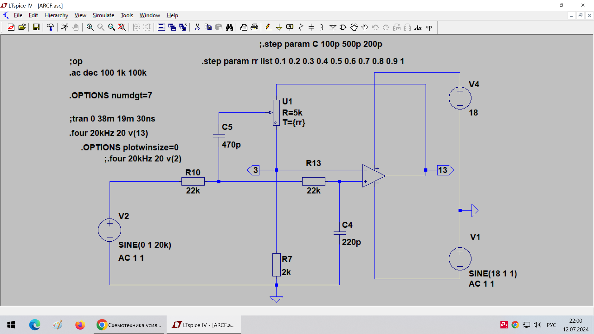

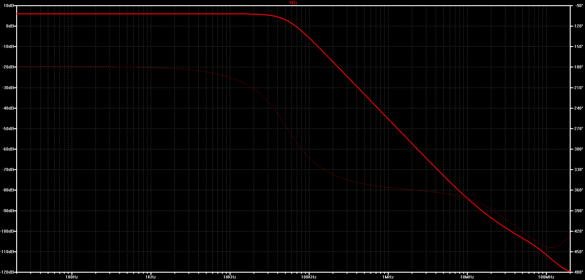

как Николай II, и статью Вашу пролистл, можно тыкнуть на 2 порядок?

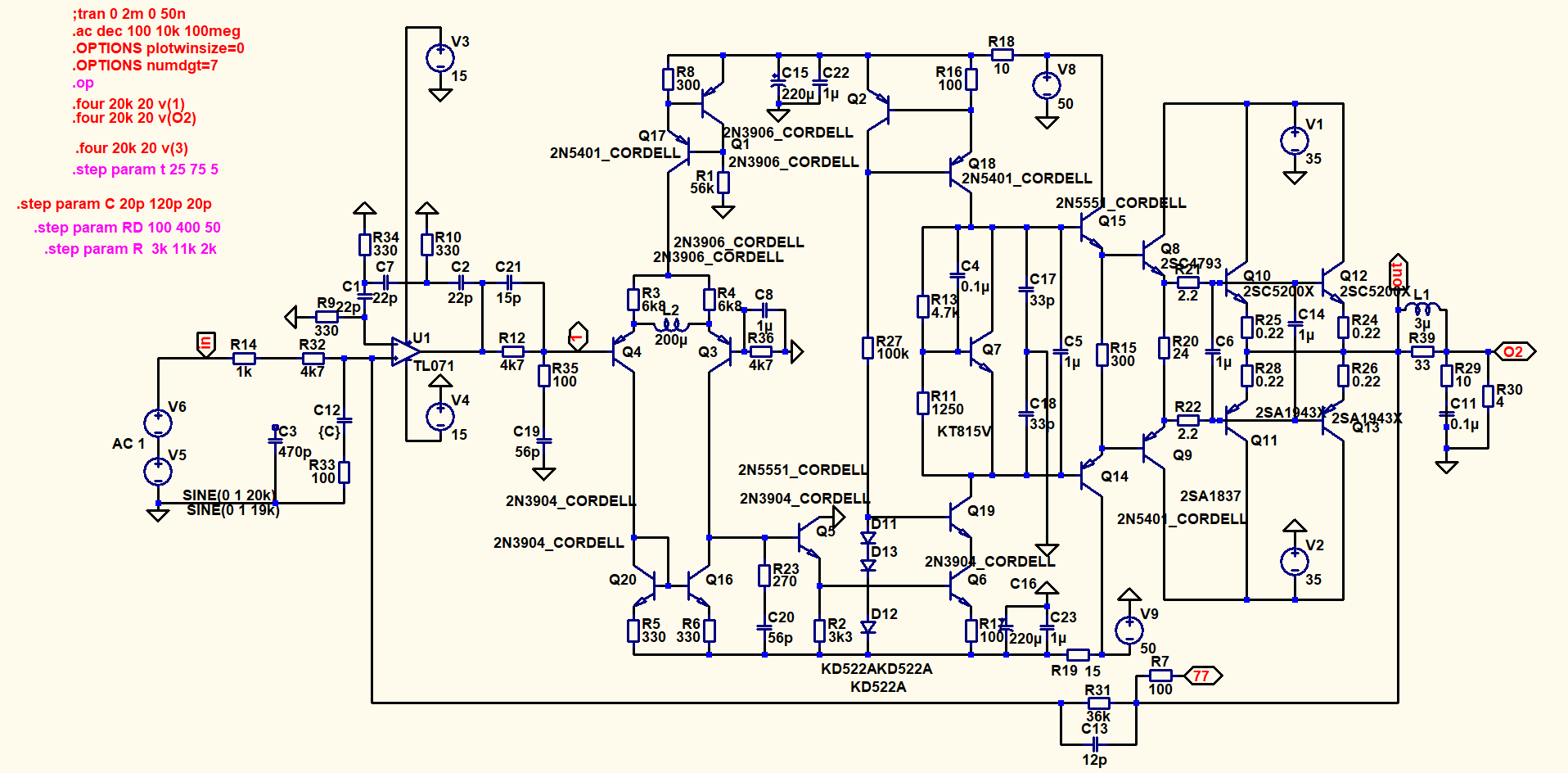

Моделируй.
Как понять порядок фильтра?
Запускаем расчёт АЧХ. На АЧХ ставим перекрестие курсора на 100к (например) и 200к, считываем разницу уровней: 12 дБ, что типично для фильтра второго порядка с изменением частоты на октаву.

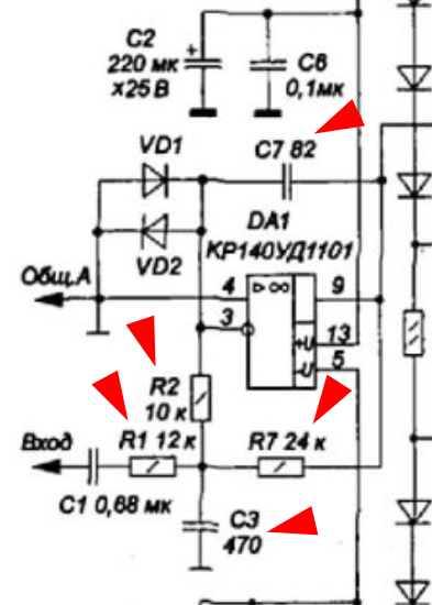

это шутка, 22+22кОм на входе?
Крутить не буду (осваивать), меня ОрКад достал на работе (осваивать).
БлагоДарю за симуляцию. Может кто другой покрутит.

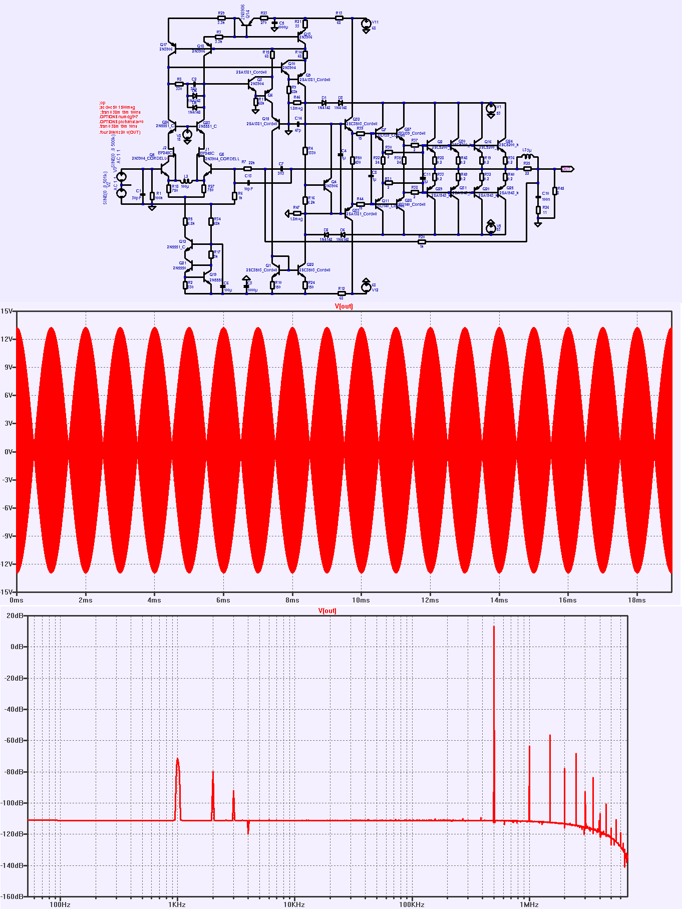

Есть небольшая разница меж УНЧ-50-8 и МАСТЕРОМ:
У МАСТЕРА интермоды 1, 18 и 21к лежат на уровне -160 дБ.
А у Локанти - 0,01%. Есть же разница?
Агеевский тест 500+501к дал результат: -70 дБ разностной частоты 1к.
Это - уровень усилителя Батя и Середы, только при усилении им 19+20к.

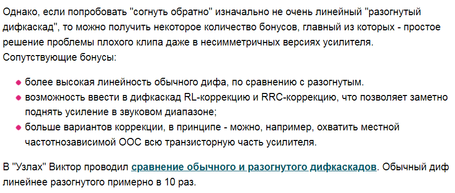

Ба. Даже терминология - и та моя. Я назвал разогнутым каскад потому, что так называют вещи в шахте. На самом деле, это - дифкаскад с последовательным питанием транзисторов. Но откуда об этом знать крысе?

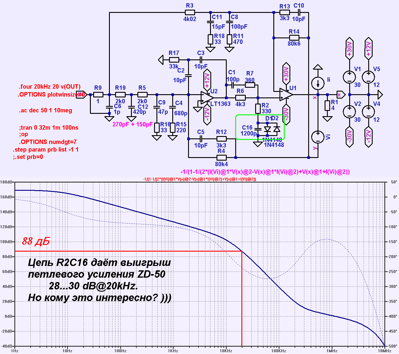

Приоткрою вам секрет - использованная в Лимите структура была показана публично тем самым Жуковским в теме про композиты. Только там она была сначала в обобщенном виде, а затем применительно к ZD-50 Николая Швыдкого как вариант апгрейда. Кроме всего прочего там были и другие версии. Но вы считаете что это все заслуга господина в очках и Финн32. А помню те времена, когда господин в очках не знал как рассчитать резистор для стабилитрона и его терпеливо натаскивал Жуковский, отвечая на банальные вопросы уровня ниже радиокружка "Веселый гетеродин".
Чтобы не быть голословным, вот схема с комментариями Жуковского. Салатовым обведена цепочка коррекции между двумя операционными усилителями, которую и позаимствовал господин в очках для Лимита. Учитывая, что он был дубовый по пояс и теорией автоматического управления не владемши, то отсюда он ее и свистнул. Люди же в теме знают это из курса ТАУ как одну из схем базовых корректирующих звеньев, но это же нужно знать, а не просто очки нацепить для умного вида.
