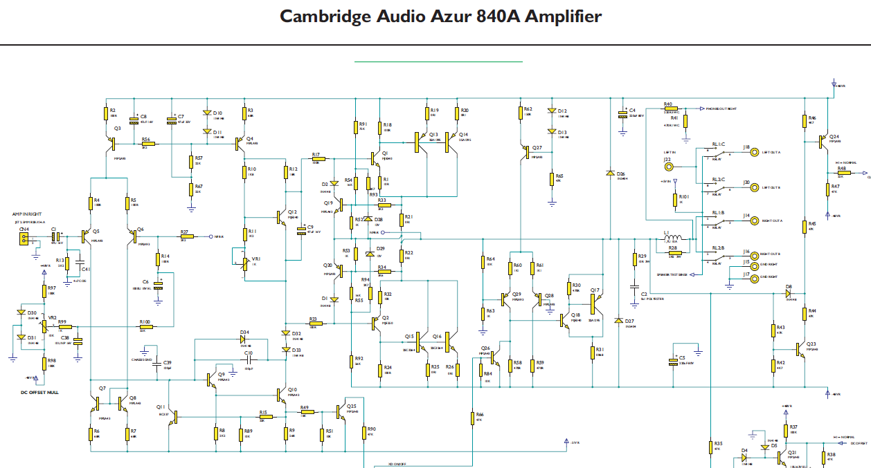

Дуглас Селф - ведущий схемотехник фирмы Cambridge Audio, и не только её. В своей книге он упоминает двухполюсного Миллера. Мол, есть такая штука. Но нет ни одного усилителя названной фирмы, в котором такая коррекция была бы применена. С чего бы это?

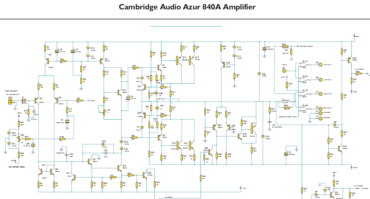

Канструхтырь. Внимательно посмотри на схему которую ты привёл:
Здесь на выходе пары шиклай стоят, я так понимаю. А УН весьма и весьма продвинутый с приличным усилением, так вот с таким ВК это усиление- лишнее, будет оно генерить. Посему и был вкорячен конденсатор С10. Чтобы хоть как то схему устаканить.
Если из неё выкинуть 2/3 транзисторов- то искажения ничуть не вырастут, ибо усиление убито однополюсным миллером просто в хлам.

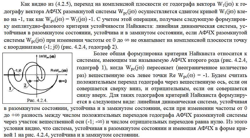

Чуть-чуть поправлю, - критерий устойчивости системы по Найквисту. В данном случае получается годограф под номером 1.
Приближает он УСь к порогу генерации или наоборот отдаляет ???
Приближает или отдаляет - для этого нужно смотреть получившийся запас усилителя по фазе.
Не усложняй, в нашем приближении все эти формулы- филькина грамота, прям скажем. Вот я это прочёл(и раньше читал) и всё равно через пять минут забуду, потому что понятно и ладно.
Я бы уточнил: при практическом подборе коррекции никто критерием Найквиста не пользуется.
Имея в распоряжении симулятор, все пользуются способом оценки устойчивости по виду АФЧХ петлевого усиления и общеизвестные критерии этого дела с Найквистом рядом не стояли.
Есть два вида исследования по Найквисту. Когда я делал курсовую на эту тему, я и годограф рисовал, и ЛАЧХ/ФЧХ рисовал - такое было задание. Оба метода самодостаточны, но второй проще.
А есть еще и Гурвиц.
Немного не в тему, но объясните для чего после пары шиклай в ВК стоит схемка на 6-и транзисторах Q26-Q29, Q18, Q17 ?

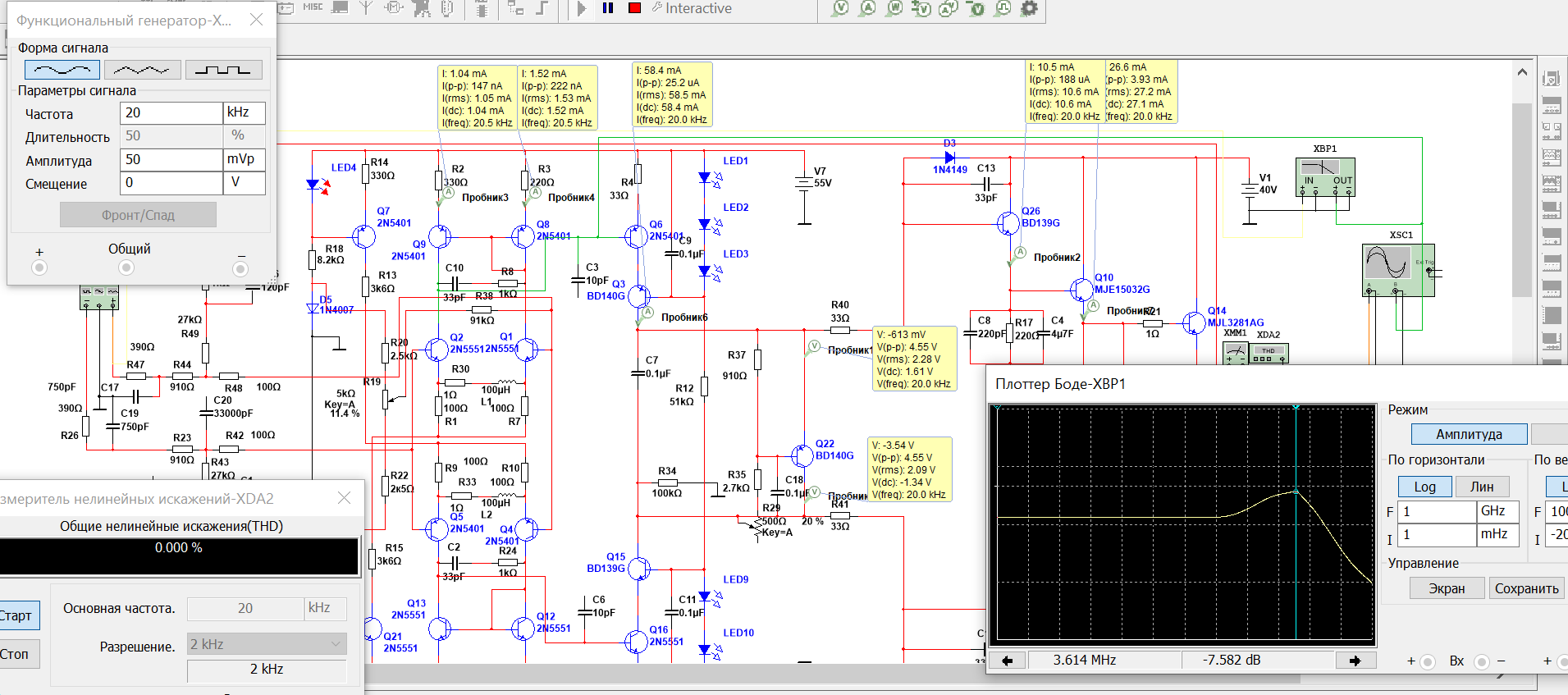

неплохая попытка улучшить стачки, но в коррекции пока понимаешь слабенько. И да, ещё толще и мощнее транзисторы в предвыходы воткни. Будет тебе горб до небес.
я про дифф. каскад. Там разгоняют дросселем биполяры, только "горб" образуется ужасный на АЧХ (даже не смотрят "какой"), фаза в космос улетает,.. приём давнишний, как и каскод, но от лукавого эт всё, усь в разнос (лови его потом, миллеры конские, в ОС десятки пФ, на вход...). Вот тут вопрос: "А на фига?" Ну, да, петлевого если нарутить, так, потом же осадить.
В ВК - полевой, в двойке (внутренний миллер "зарядить" через повторитель), то любой УН уже "не слабое звено". Тут главное открыть на малых токах (в Никитоиде не открыты, прикольно, "пердуна" слушать в домашке, куда он позиционируется)
Так в дифкаскаде ж падает крутизна, вместе с усилением, а поклонникам глубокоооосности это как серпом по яйцам. Им петлевое надобно в сотню - другую дБ, на 20 кГц.
с Джифет, надо лишь даташит открыть и применить: S = Δ / ΔUзи
в Космос, под 3.6МГц. Можно горб уменьшить, но тут смотреть же надо (что лепят).
А может просто научиться корректировать и смотреть для этого не АЧХ/ФЧХ с замкнутой ООС, а АЧХ/ФЧХ петлевого усиления? А то получили практически возбуд бездумно тыкая коррекцию вслепую и вините в этом дроссели. При том, что схема слеплена как бог на душу положит, а потом давится самым наипримитивнейшим способом и интуитивным подбором номиналов.
Вы же посмотрите внимательно на результаты своих интуитивных поисков - собственными руками перекосили токовое зеркало, а ждете от ДК линейности. Поставили в первую ступень тройки конские транзисторы и еще сверху им повесили дополнительно емкости на шины питания и резисторы в базы. Усиление каскода убили резистором на землю, по все видимости не смогли справиться с усилением и тупо слили в землю все. И это только то, что бросается в глаза сразу же старому уставшему человеку.
да, всё так, извините, если устали от меня.
Этот Ланзар, давно заброшен, вынул из сундука, все "косяки" ивидел после (не исправнял, не интересно)
Хейло могу передать, он всё равно стырил где то и ни когда не видит (знает) что. И здесь сидит дизлайки лепит, все уже "догнали", что "Горбатого лепить" не нужно, а он нет.
Этот усь - пробный, по мне, просто "нулевой".

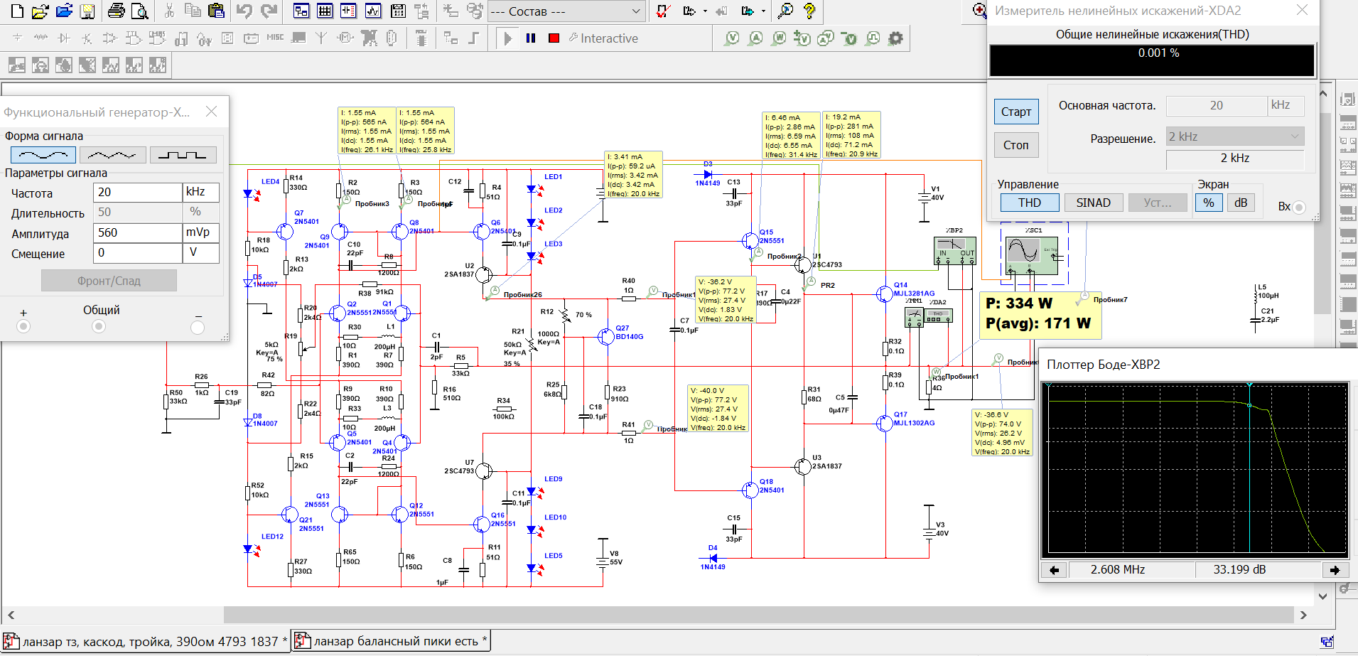

Кстати, Аудисон Тезис получился (Ланзар с "костылями" ни какими)Посмотреть вложение 100261

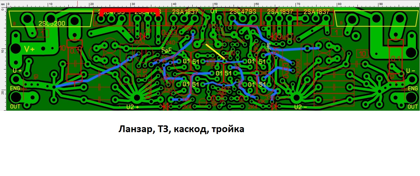

Луб, я вот смотрю на твою схему и не могу никак понять, а как задается и стабилизируется ток второго каскада? Так тебе никаких запасов голубого дыма в транзисторах не хватит. Может до белого дойти.
ТП 120мА

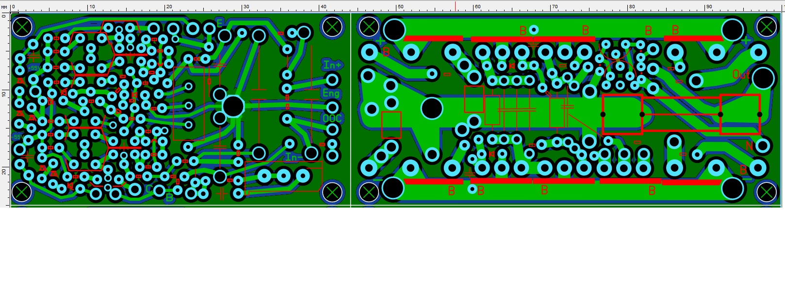

пп переделать под СМД надо (мне не надо).
2х этажка с защитой на симисторе (перегорает выходной предохранитель)
проект готовил под автозвук, лезет куда угодно (25х100мм)
    307.3 KB · Просмотры: 107
    394.9 KB · Просмотры: 109
Хоть кол на голове теши. Как не было стабилизации тока второго каскада, так и нет. Транзисторы U2 U7 потолще поставь, 1302 3281 в самый раз будут.
так там ток "ниже плинтуса" (3.5мА) скинул, можно и др., вообще, по фигу, схема "из сундука", пилите кому надо (мне не надо, сток Ланзар с джифет в ДК и ВК шиклаи от "Серый мыш" и "Факел" как допил, контроль - достаточно).
Да, шунт в термо до 200 Ом скинуть (прилепил по быстрому, вообще не проверял)
Эта схема вообще работать не обязана. Если работает, то случайно. Т.к. напряжения в коллекторах Q2, Q5 могут принимать любое произвольное значение, и ООС по постоянному току не может на это повлиять.
ниже 390 Ом шунты не желательно ставить, минимум 200 Ом (УД11 Агеевский Жуковский разобрал).
А так, да, в предкиппе всё хорошо, в клиппе "кончает" дымом (от возбуждения). Пилите, кому надо (но есть уже "Мастер" или ВВшник первой ревизии, как однотакт)
