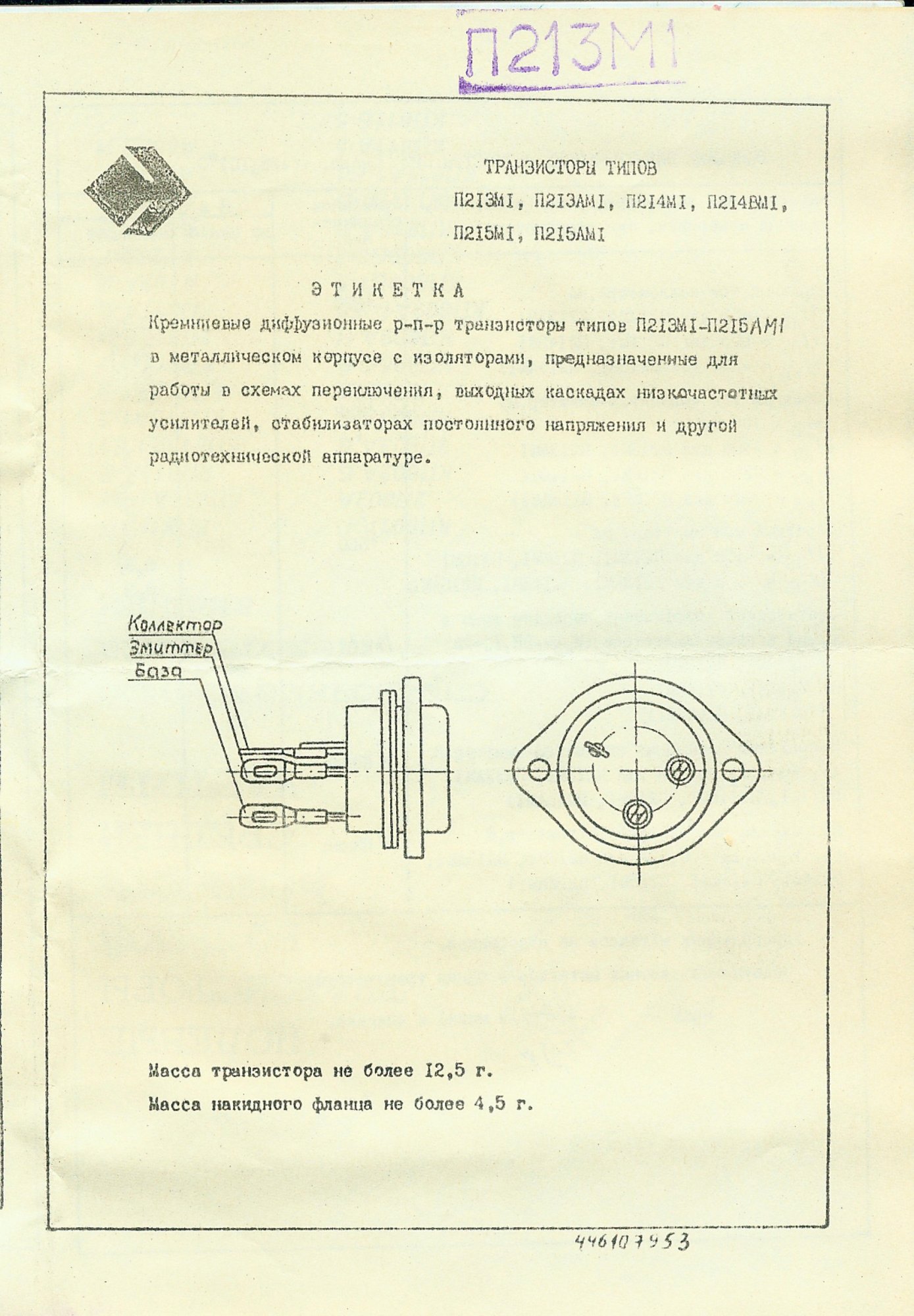

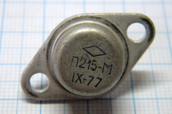

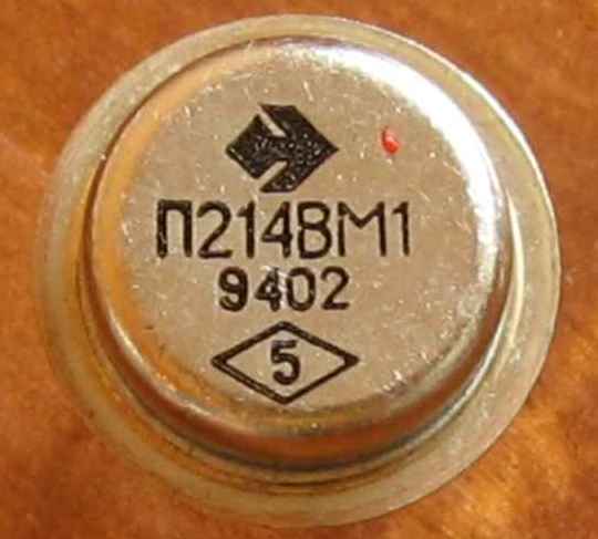

Вот многие говорят германиевые П213 - П215, а ведь наверное многие не знают, что выпускались КРЕМНИЕВЫЕ .... П213М1 - П215М1, пишут что вроде там были кристаллы КТ837, не знаю верно ли это.
http://155la3.ru/p213.htm
а также были германиевые в ушастых корпусах

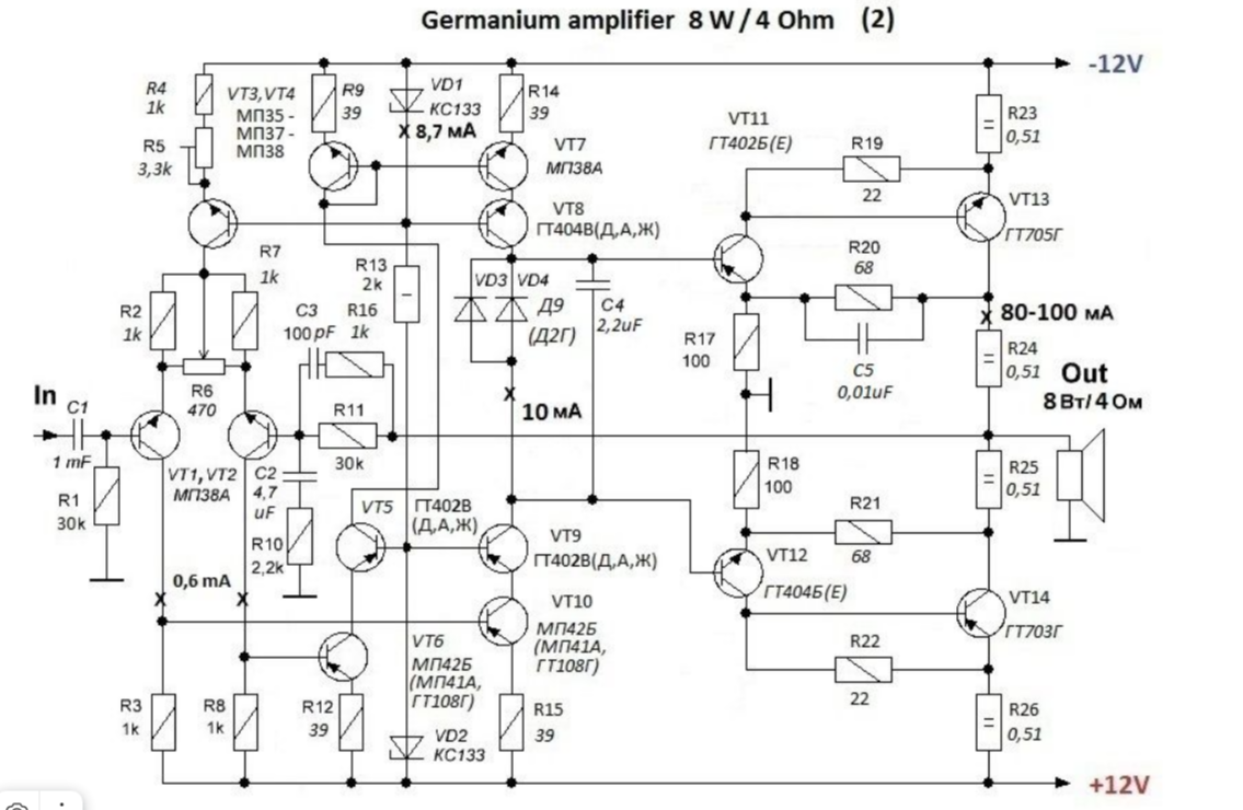

Вот это устройство от Станислава, я как ни пытался, в том виде как опубликовано не успокаивается ни на макетке ни в симуляторе. Это надо же так постараться убить петлевое усиление и чтобы при этом свистело. Это все завиральные идей о местных и многопетлевых ОС. Превосходное устройство для утилизации транзисторов.
И что отвечает на это Станислав? У него, или у повторявших схему, свистит?
Плата автором разработана?
В описании 837 писали, что они предназначены для замены 217... Возможно, для иллюстрации (или спецприменений) корпусировали в старые корпуса.
В даташите Uбэ нас- 1,5 в . Реально кремний.
Макет свистит. В симуляторе свистит. Выход из клипа с просечками и генерацией. Плата не разрабатывалась. Собиралась на крокодиле.
Схема неоправданно навороченная. Какой смысл был автору ее публиковать, если она не доведена до ума?
Ну вот, научились читать несколько букв ника, это похвально.
Это была разработка-исследование "по просьбе трудящихся", на базе другой схемы.
Поэтому на схеме и нет моей метки-лейбла.
После нее тема для применения ГТ703/ГТ705 перешла в усилитель "Троян".

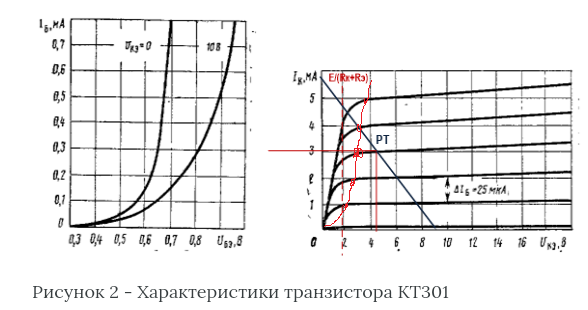

На попередній сторінці Святослав_ образився на мене за ніби то "безглуздий наїзд"(С).
Повертаємось до теми вибору робочої точки за вихідними характеристиками транзистору. На матеріал, з якого бідолаху виготовлено, байдуже.
Мене завжди дратувало використання рукосуями послідовності літер "напруга насичення" по відношенню до активного компоненту в каскаді підсилення, що працює в лінійному режимі. Та послідовність літер відноситься до суттєво нелінійного режиму роботи активного компоенту і в підсилювачах вважається режимом аварійним.
Освічені схемотехніки, обговорюючи режими каскадів, що лінійно підсилюють напругу, звертають увагу на напругу квазинасичення.
Це дві істотних різниці. Я покажу це на малюнку. що його навів Святослав_ сторінку тому:
Я надряпав червоним криву. схожу на параболічну, що окреслює зону квазинасичення для КТ301 зліва від надряпаної кривої.
Все, що зліва. зона суттєвої нелінійності. Для струму колектору 5 ма ця зона починається від 3.9 В напруги між колектором і емітером, для 4 ма від 3.5 В, для 3 ма від 3 В і так далі. Якщо робоча точка під впливом сигналу заскочить за червону обмежувану лінію, отримаємо "гітарне забарвлення" підсилюваного звуку. З поміж усих відвідувачів цього сайту я бачив лише одного, кому це потрібно. Всі інші мають добре замислитись, чи потрібна їм робоча точка від Святослав_а, яка в умовно "плюсовий" бік дає вдвічи коротший лінійний проміжок , ніж в умовно "мінусовий"? ДумайТЕ, якщо є чим.

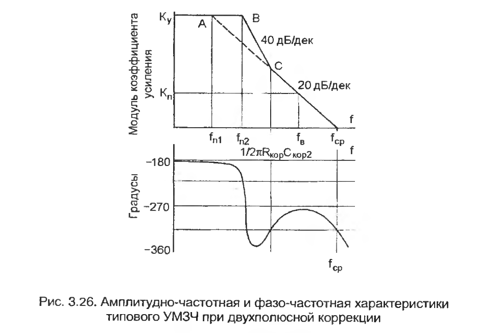

Вопрос теоретический вылез
Как то было тут обсуждение коррекции Миллера - 2х полюсной и 3х полюсной...
Так вот НЕПОНЯТКА вдруг выпрыгнула.
Всё было хорошо и понятно, пока я случаем не натолкнулся на график и описание -
"есть у двухпетлевой очень большой минус - дополнительный полюс АЧХ, который дает выброс - см. график фазы - импеданс на конденсаторе снижается примерно со скоростью 20дб/дек, а напряжение на резисторе возрастает с такой же скоростью."
График - ниже, а вопрос таков - вот если подобрать номиналы конденсаторов и резистора в 2х петлевом Милере, то можно ЛИ избежать ухода фазы почти на 340-350 градусов ??? (На графике АЖ нарисовано почти "в обратно")
Или, скорей всего, я чего то не понимаю и не так СТРАШЕН ЧЁРТ.... ???

Если ты мне покажешь где на этом графике написано что такой ход фазы "узясь-узясь" то можно будет конечно что то где то.
Но нигде- не написано. Меньше тупорылых Сухова с Пертовым слушай.
